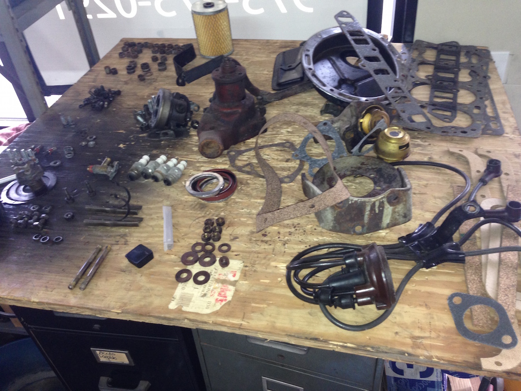

Переборка двигла по рецепту Mankus
LIT
28.02.2009
286
19
Roatan , Honduras
Вроде на работе горячие дни закончились , снег растаял (как же я намахался лопатой )
стало относительно тепло и можно начинать ковыряться с любимой ;)

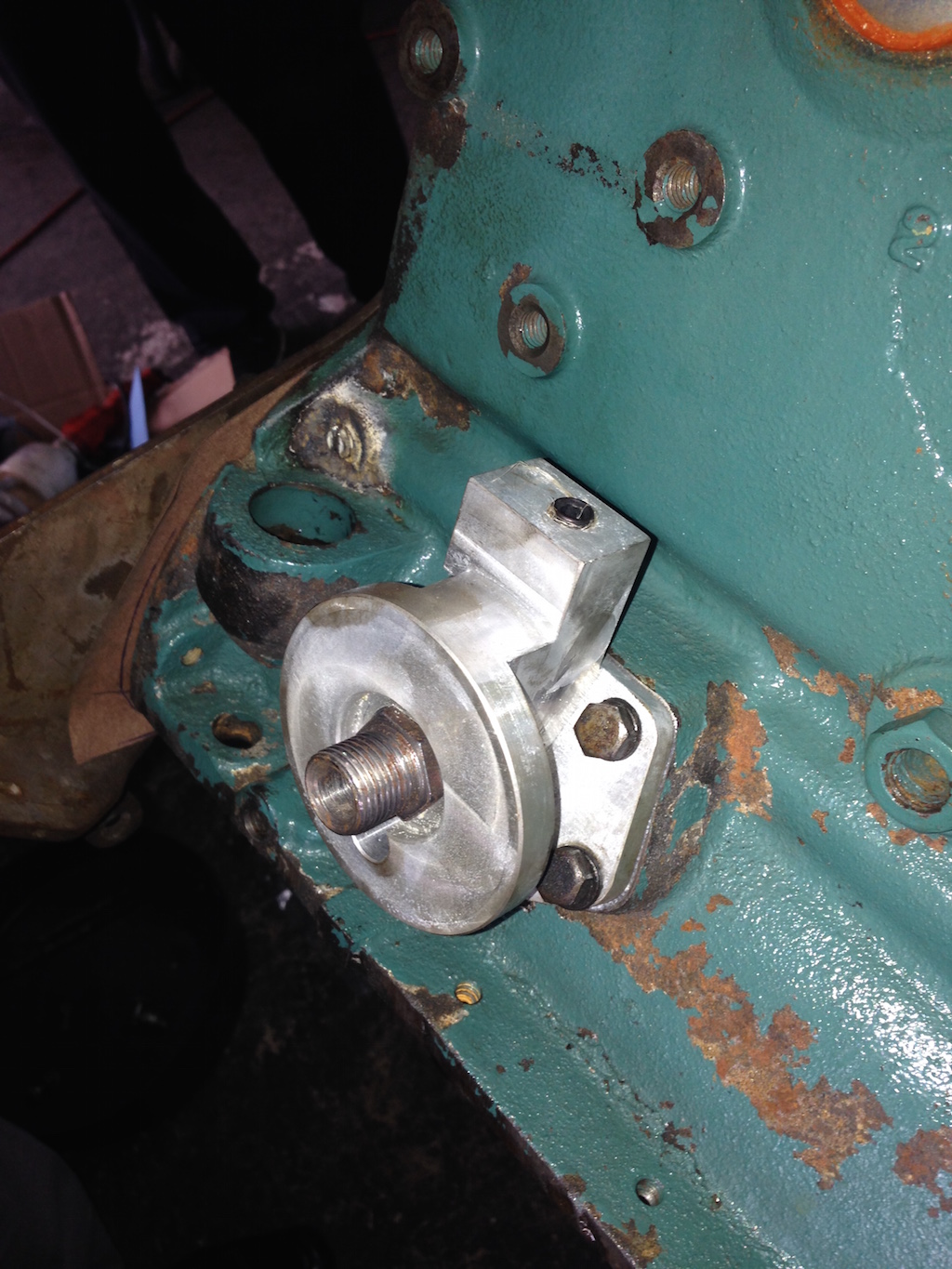

впереди спиленная на пару миллиметров головка , смена клапанов, прокладки, переходник на масляный фильтр ну и так далее по списку...

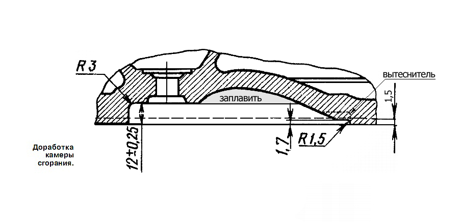

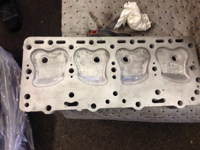

Комрады. какая глубина у головки в районе поршня? 11мм?
LIT
28.02.2009
286
19
Roatan , Honduras
ложная тревога нашел уже

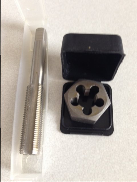

Комрады!
резьба на болтах для головки 11х1мм ?
а то решил прогнать резьбу пред тем как ставить обратно. Какой же гимор найти здесь метрические инструменты...
9 319
900
LIT сказал(а):
Комрады!
такой же как у нас дюёмовые
да резьба такая, на верхнем конце, корневая часть шпильки 11х1,5
LIT
28.02.2009
286
19
Roatan , Honduras
так что получается мне нельзя 11х1.0 проходить?
дошло ;) все будет правильно ;)
9 319
900
плашка у тебя какая странная на гайку больше похожа. :mrgreen:

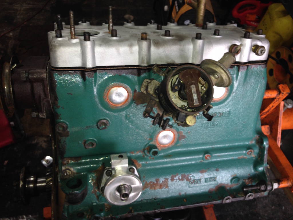

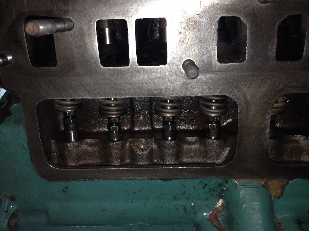

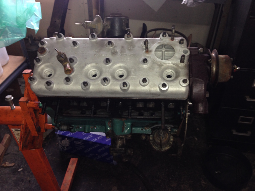

потихоньку продвигаюсь
9 319
900

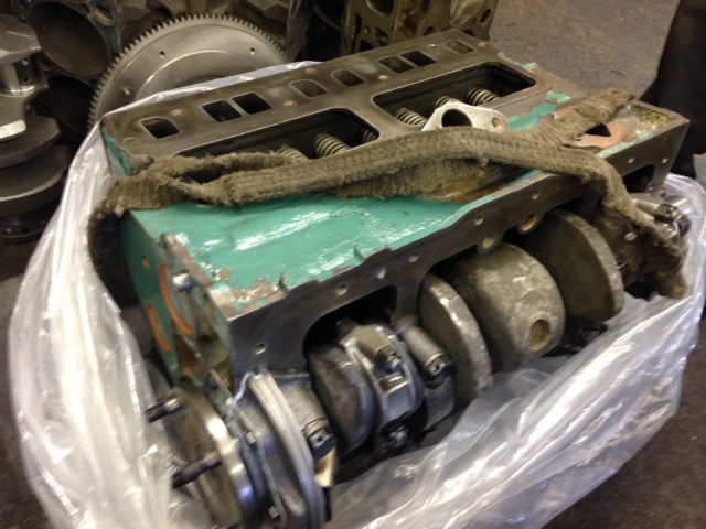

Клапана стоят те что я покупал от АЗ-53, с более толстым стежнем?
Если да, то какой умный человек догадался их пропилить?
Внутри этих клапанов полость, в полости натриевый стежень который нагревается во времена работы мотора и превращается в кипящую жижу... короче незнаю я насколько это опасно но если герметичность нарушена то ничё хорошего не будет может рвануть )
LIT
28.02.2009
286
19
Roatan , Honduras
Твои стоят, блин я даже не обратил на это внимание.
9 319
900
А ещё я смотрю на фотографию клапанов сбоку, там где пружинки и что то не пойму... Клапана ГАЗ_53 короче прилично, разницу в собранном виде хорошо видно, хотя бы даже по регулировочным болтам. А на твоих фотках смотрю выпускные и впускные клапаны на одном уровне.
LIT
28.02.2009
286
19
Roatan , Honduras
Клапана точно твои, старые валяются в коробке. они толще но не намного короче.
