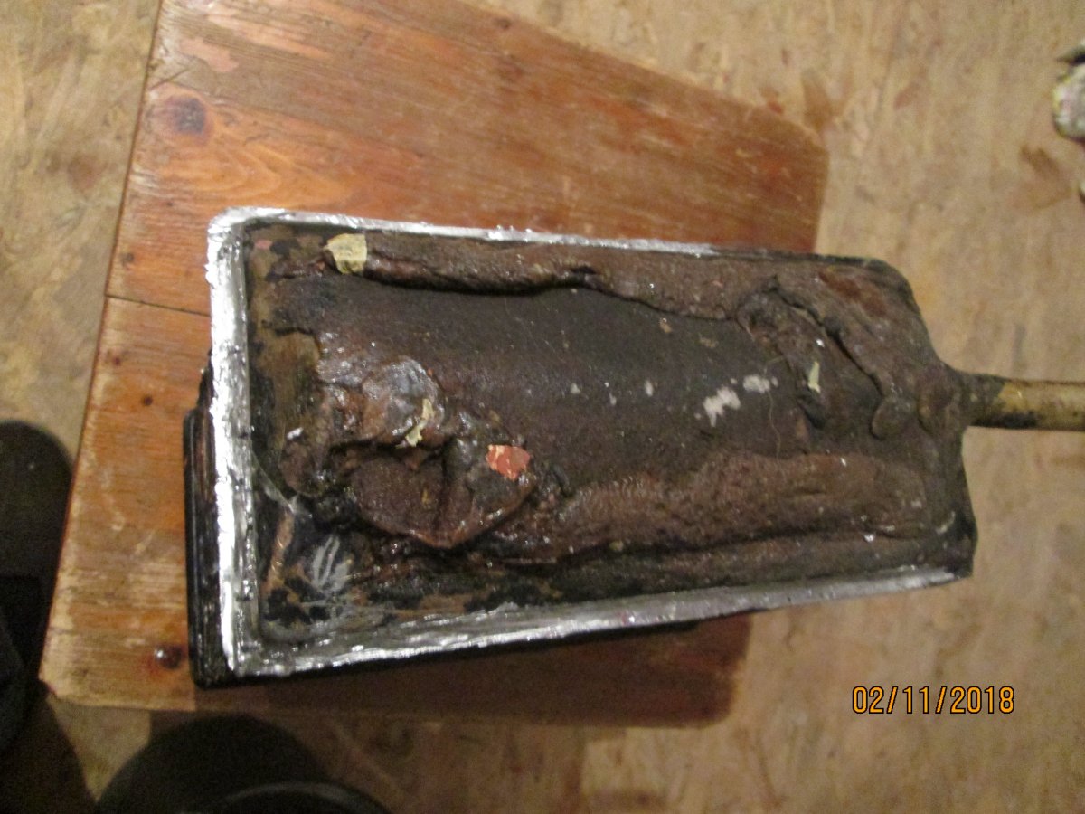

Днями,в дороге далеко от дома, потек радиатор печки на 24-ке.
Снял патрубки,заглушил деревянными чопиками.Шурую дальше-в салоне дзусман,не май месяц.
В деревне куда приперся,было время,печку снял радиатор в воду, в общем по шву бачка в нескольких местах...
ни электро,ни простого медного паяльника не нашлось...нашелся для труб пластиковых,паять водопровод,отопление и прочее.
В общем запаял, с помощью лаптя для труб,
1500км дорога взад домой и немного ещё по стронам,печка греет не течет,
дома,снял переделать,
дал давление 5кг компрессором...сижу чешу репу, перепаивать-не перепаивать держит жеж!
Вот и сама "художественная" пайка.
Может кому пригодится такой инструмент в е#енях.(пруток олова и пузырек с травленой кислотой давно живут в ящике с инструментом)
