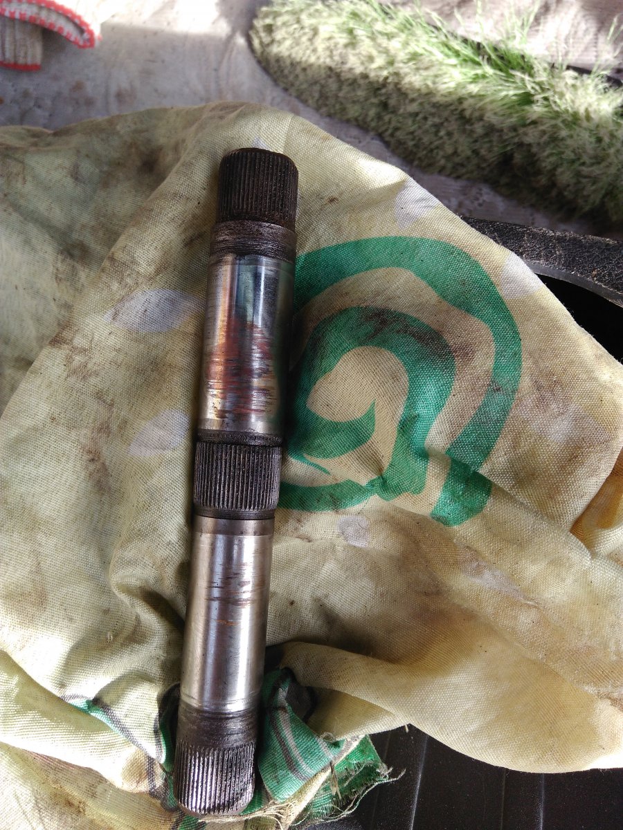

Уважаемые коллеги!
Оси рычажного амортизатора.

Шансов мало, но вдруг у кого-то есть пара новых осей.

Может у меня так попало но : взял ось с одного аморта и пару рычагов с другого . Они напресовываются на шлицы без проблем но встают один выше другого . Или наоборот если проворачиваешь на шлиц . После того как вернул на место ось которая стояла с этими рычагами - всё встало ровно .

Да, рычаги условно не взаимозаменяемы. Шанс набить молотком потяжелее есть, но может так встать, что рычаги потом и не сваришь.
У меня есть теория, что при сборке амортизатора на заводе рычаг с дыркой под вал без шлицов, обработанной в "минус" просто напрессовывали большим прессом на вал. При этом каленый вал выдавливал своими шлицами борозды в "сыром" рычаге. Поэтому рычаги от разным амортизатоов не налазят на разные валы.

Правильно, шлицы на валике режут на станке, а на рычаге видимо самим валиком. Скорее всего чертежа рычага с нарезаными шлицами нет.

Все верно андрей говорит!
Накаткой делают шлиц, потом напрессовывают рычаг.
Один к другому не подойдет, т.к. у накатки нет начала - т.е. шаг один, а начала шага разные)

Пресс нужен серьезный! т.к. моим подручным дело шло очень не просто...
делать все нужно за один проход!

вот новые оси и шкворни ) я себе делал!
Читайте внимательно какой материал нужен, и как закалить его потом!
И допуски там 0.01

Я снял старые оси , отшлифовал изношенные места под сальники на 1 мм . Купил сальники соответствующего размера и все это собрал . На машину еще не ставил но пока от руки работает и не течет .

Учитывайте , что шлифовать нужно только места трения сальников ...
а ещё в литературе написано, что дважды рычаги на оси одевать нельзя ....

Шлифуются места износа длинной около 8 - 10 мм . А когда рычаги оденешь и потом еще сваришь между собой - они точно никуда не денутся .
