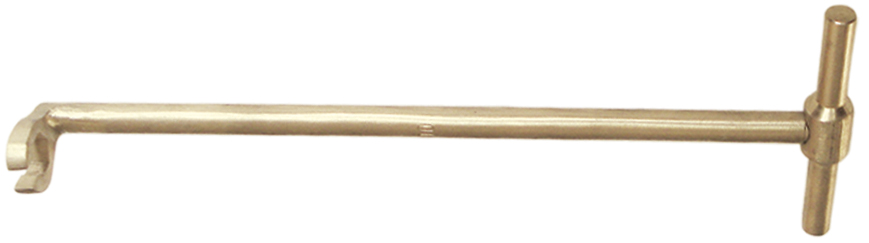

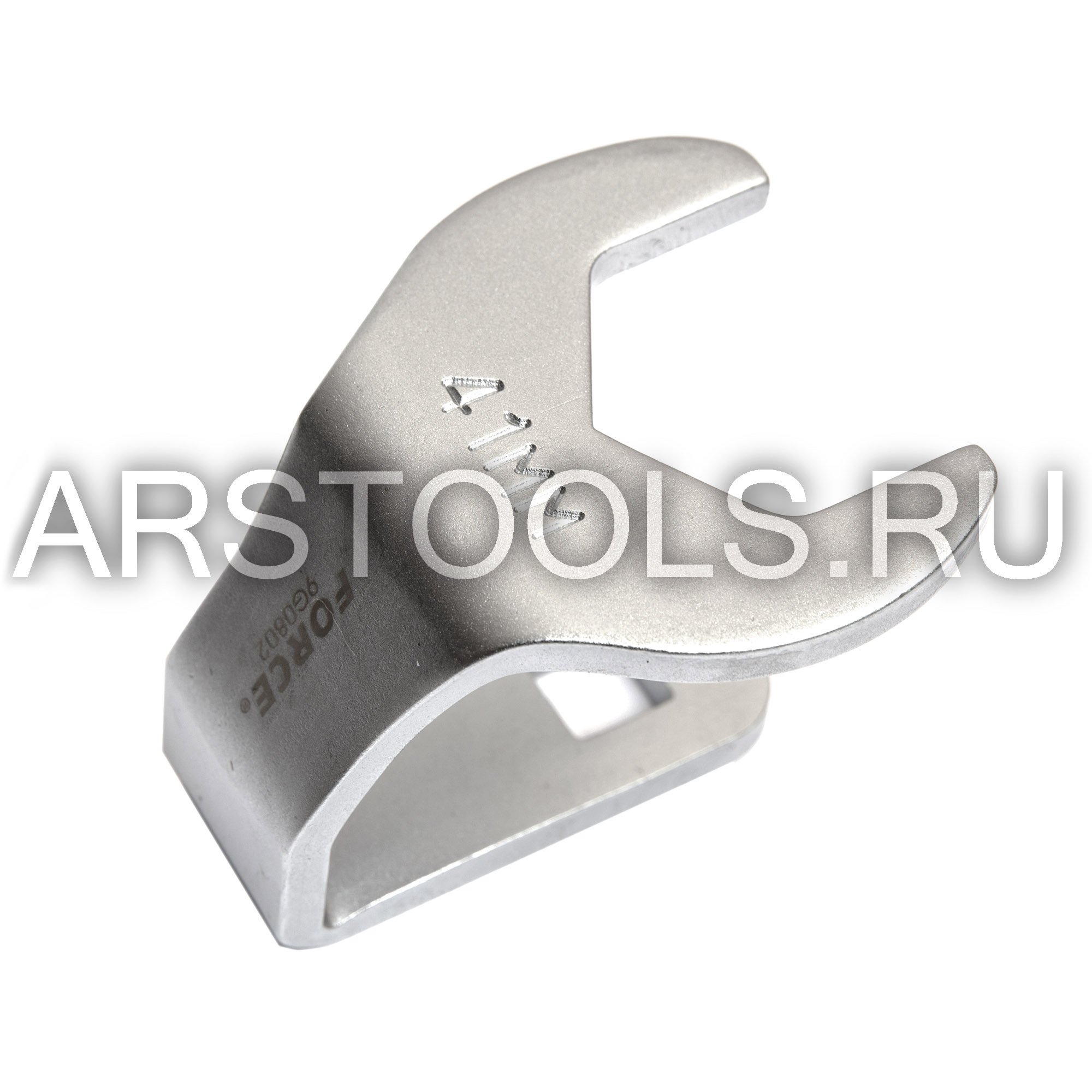

А как вы их меняете, товарищи? Двигателя на моей машине сейчас нет, но подушки поменять не смог: под гайки не подлезть из-за маятника и рулевого редуктора соответственно. Я не знаю какую-то хитрость?
8 846
7 894
можно пробовать сделать вот такой ключ
или вот такой
ну только по месту )
либо маятник и редуктор открутить
