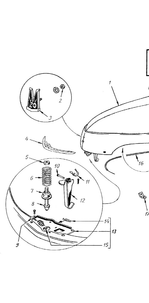

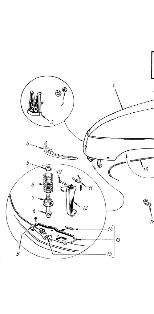

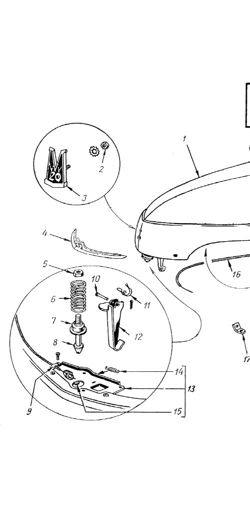

приветствую всех,интересует,как выглядит ответная часть опоры капота,на схеме 17 номер.спасибо

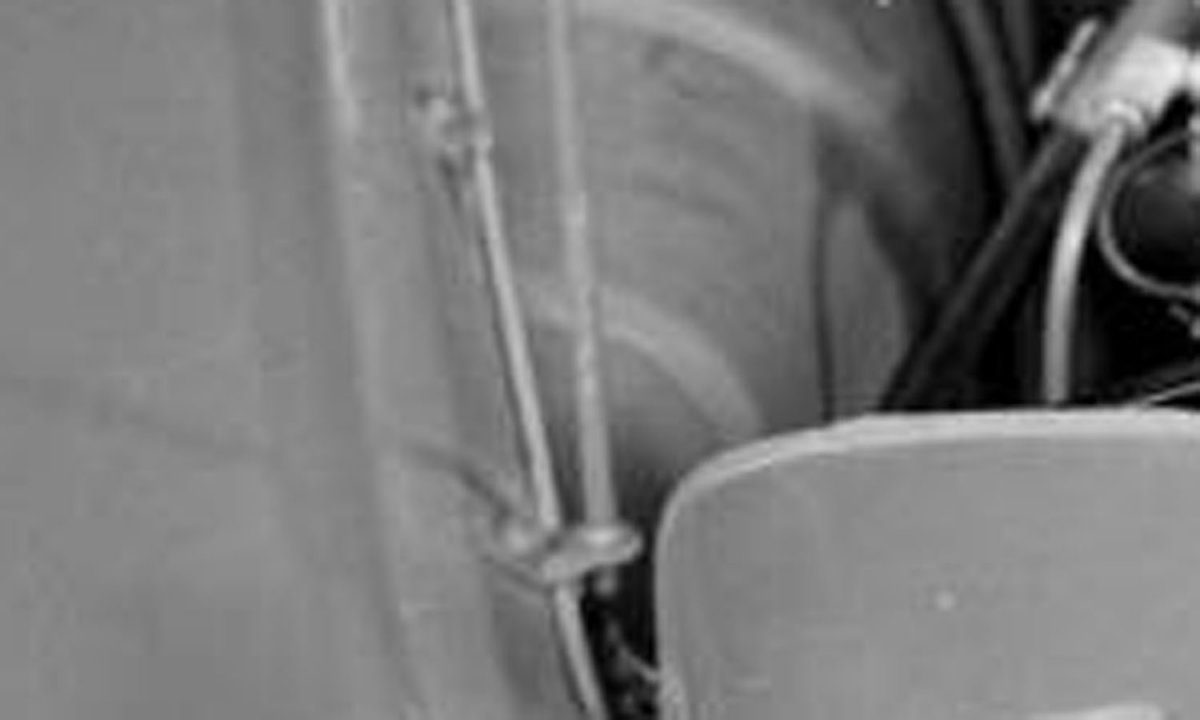

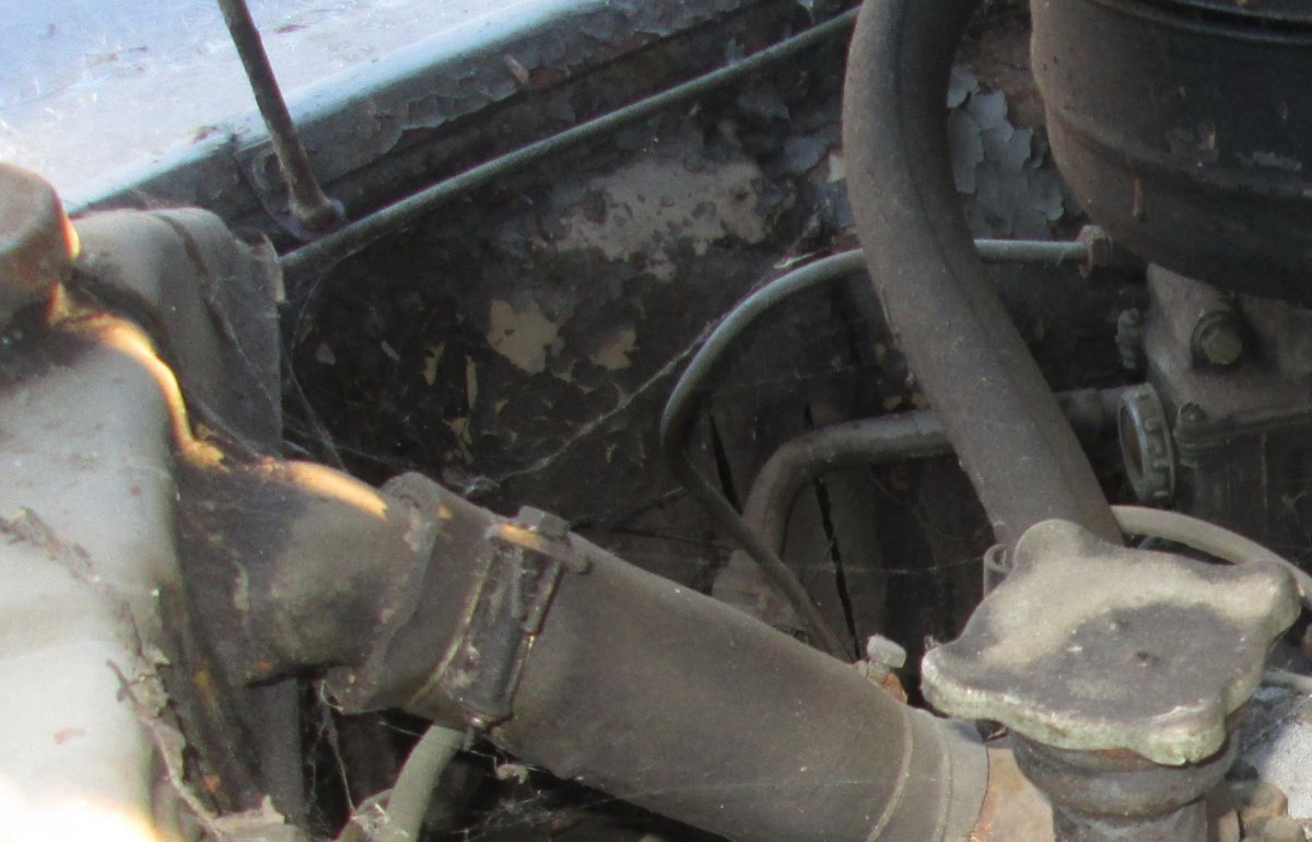

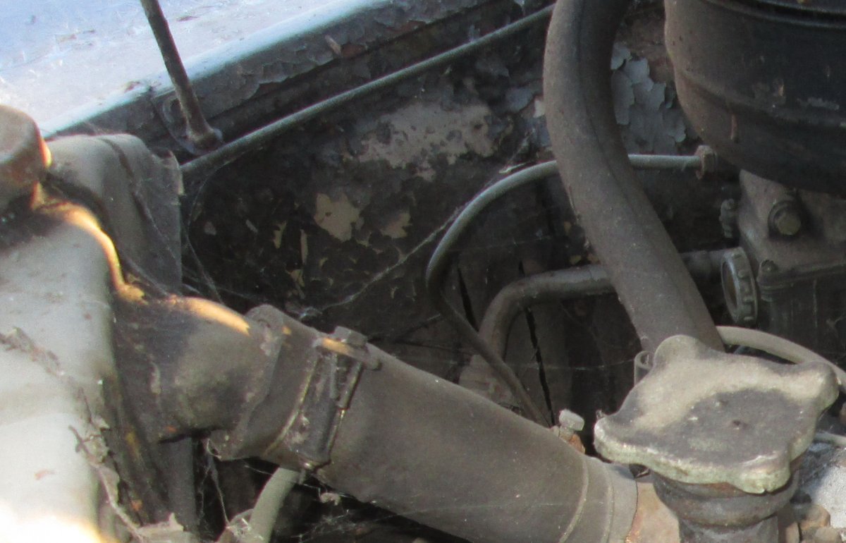

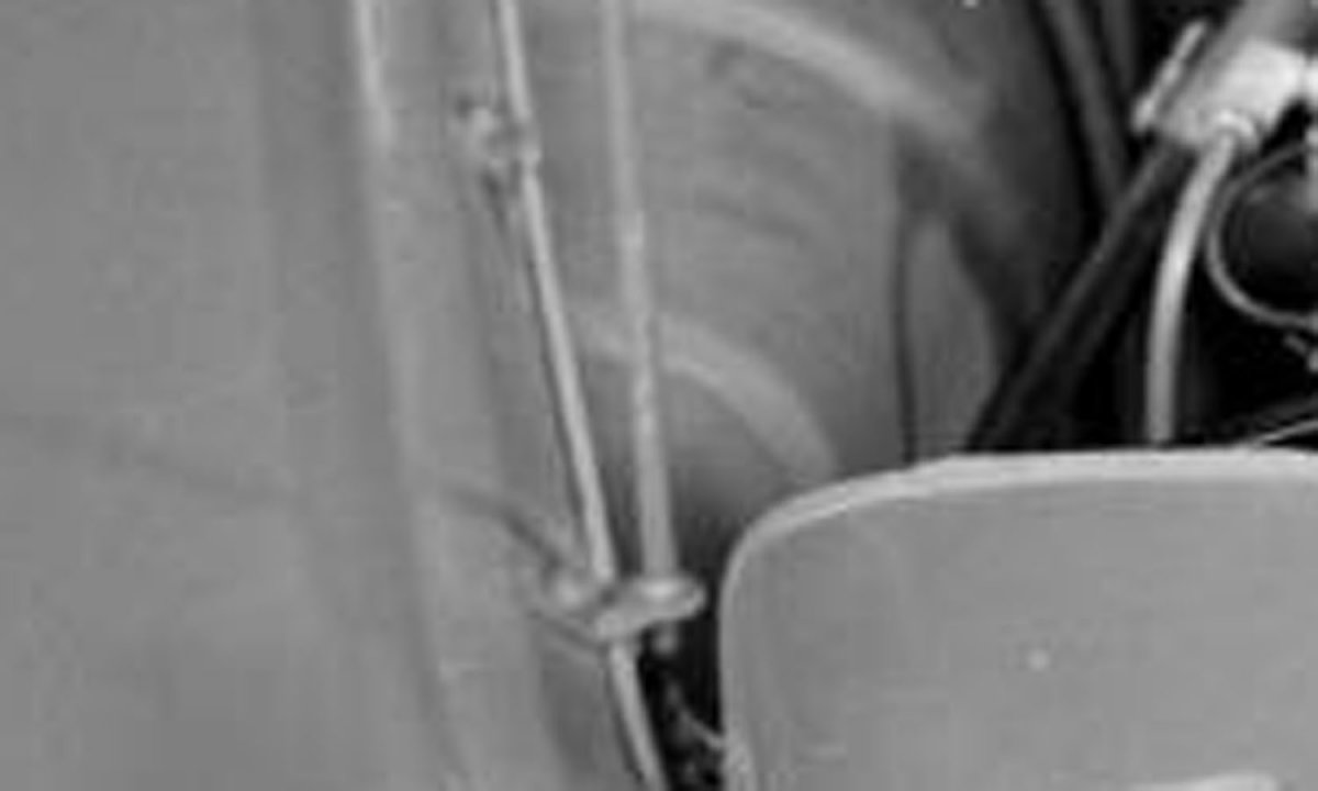

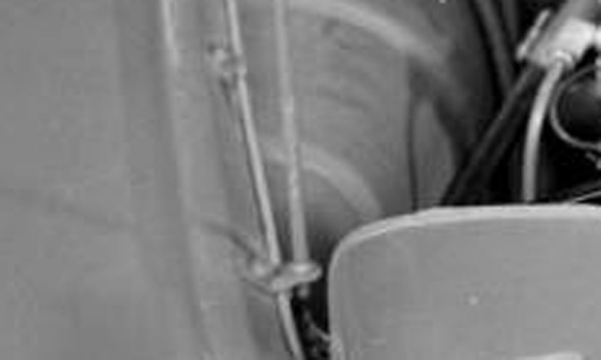

Так она и выглядит, крепится на болт крепления крыла

А у меня на машине эта опора представляет собой просто отсутствие болта, который её крепит :D И капот фиксируется вставкой опоры в дырку для болта. Гы.

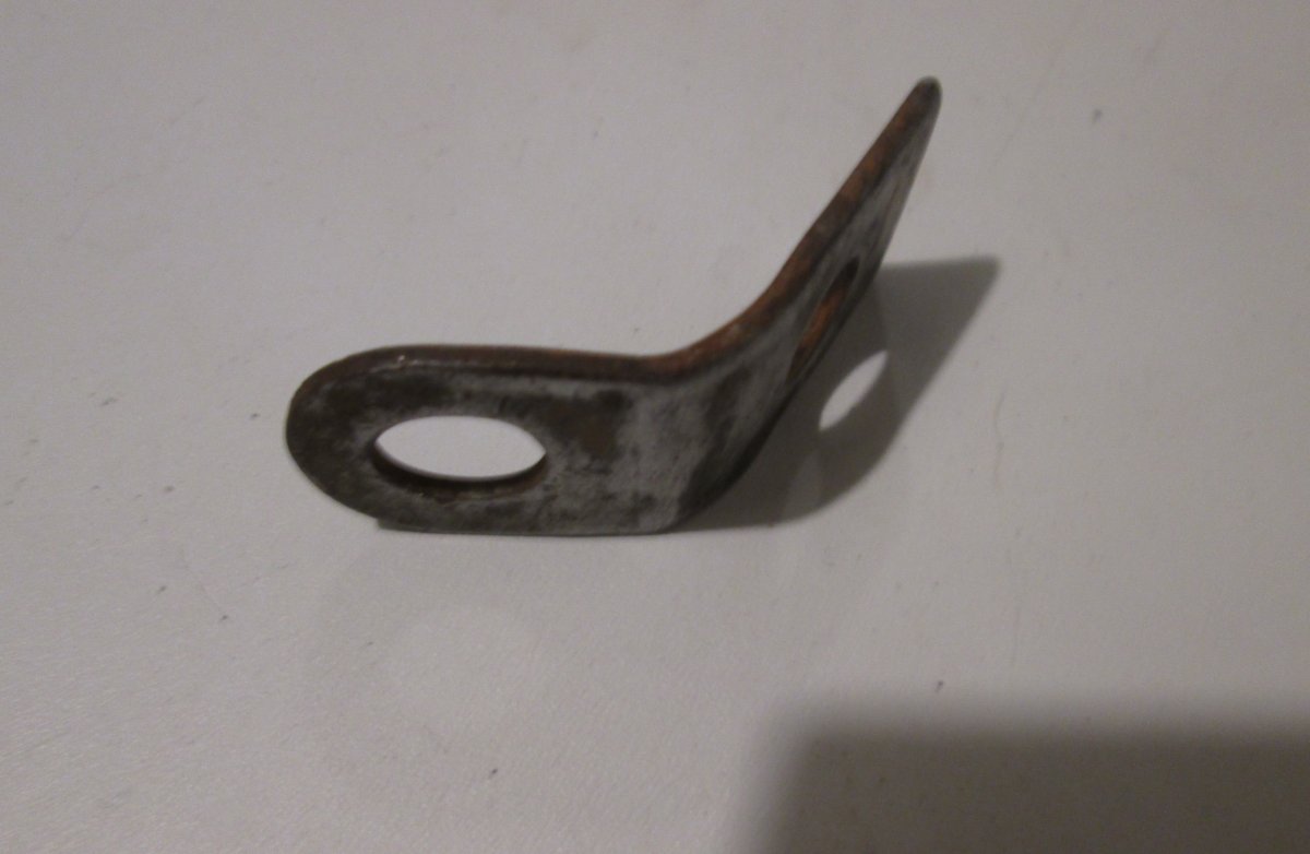

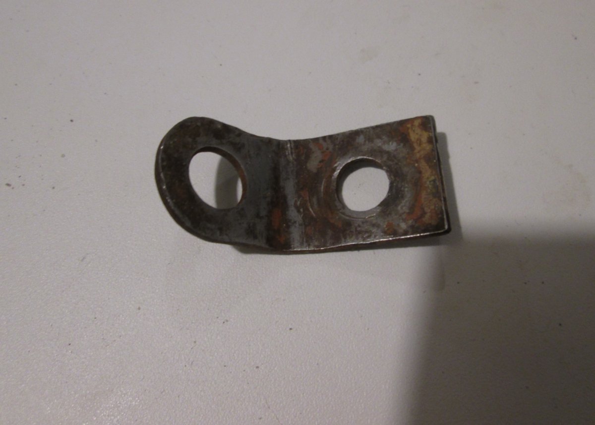

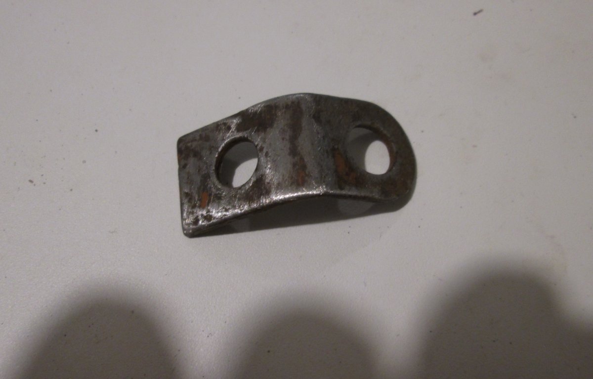

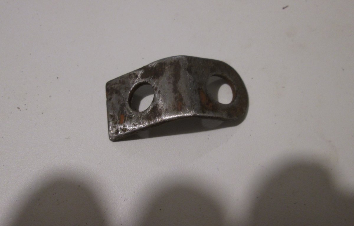

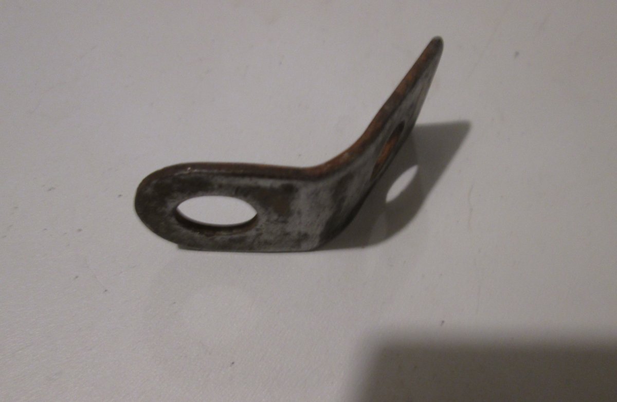

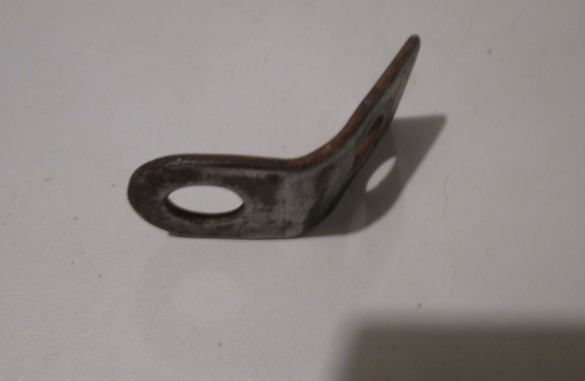

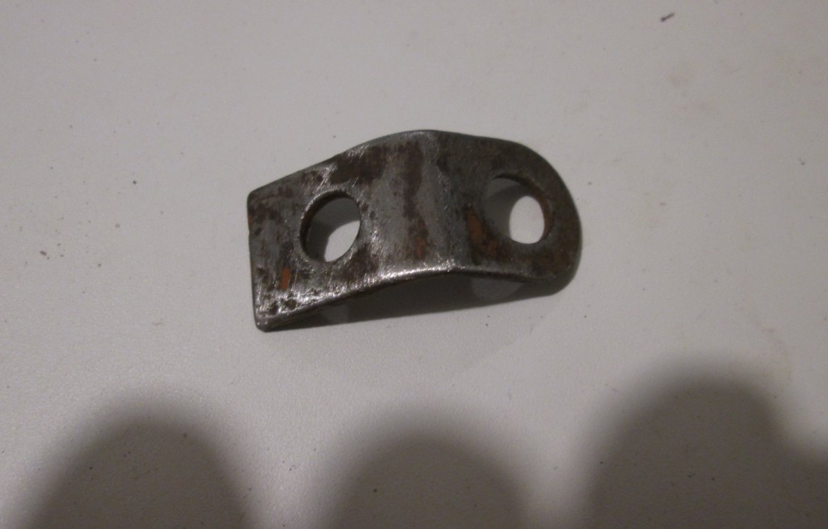

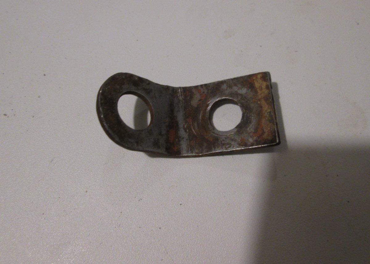

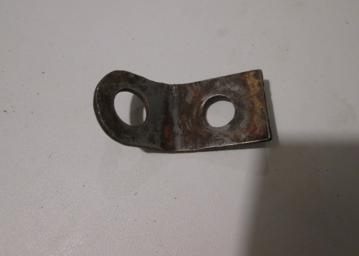

Микрометром измерить нет возможности )
Сталь 2 мм, два отверстия 10мм и 9мм
Такую деталь снял с Победы в прошлом году
Была немного деформирована
Угол изгиба надо на месте смотреть
Опора капота на фото
