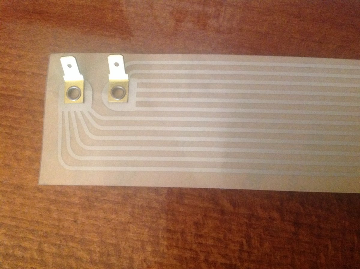

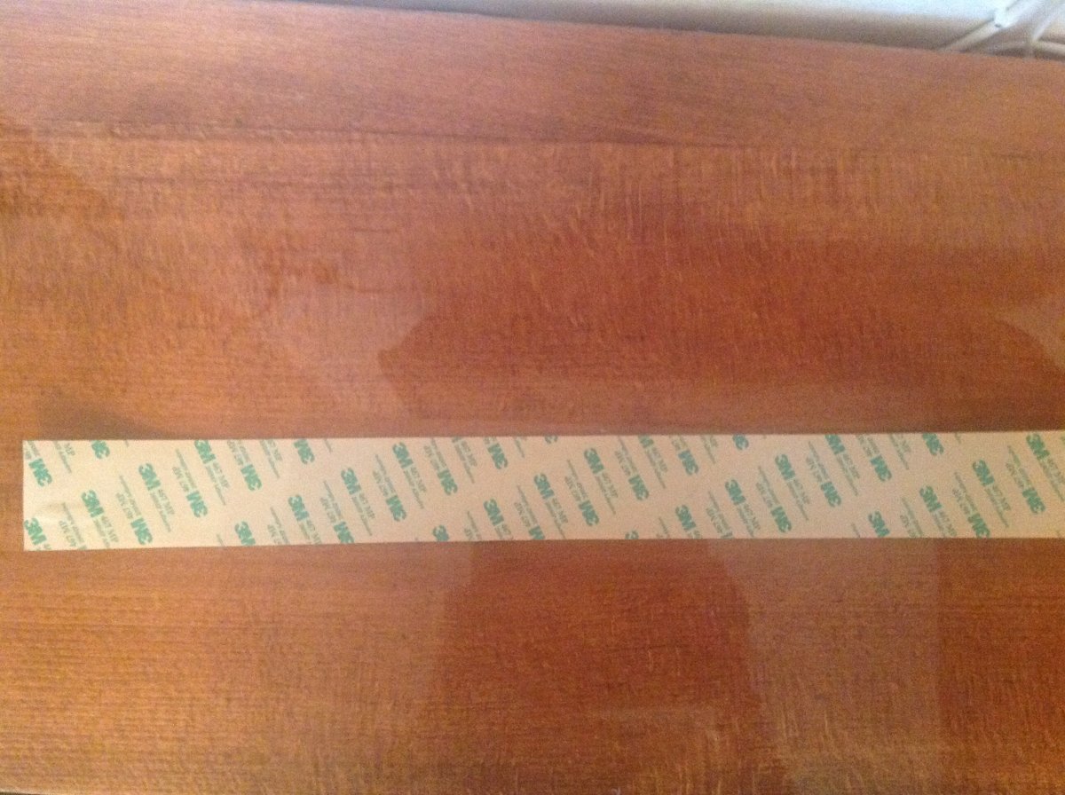

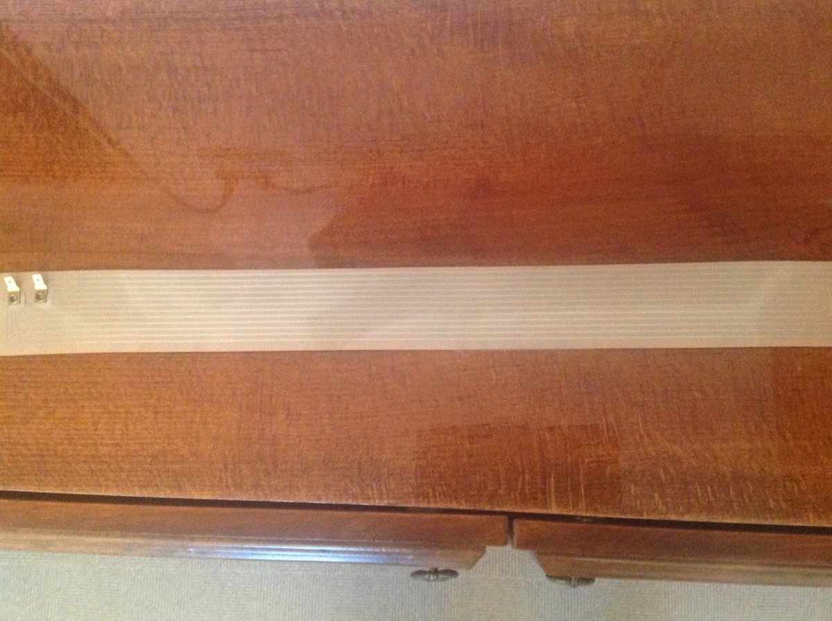

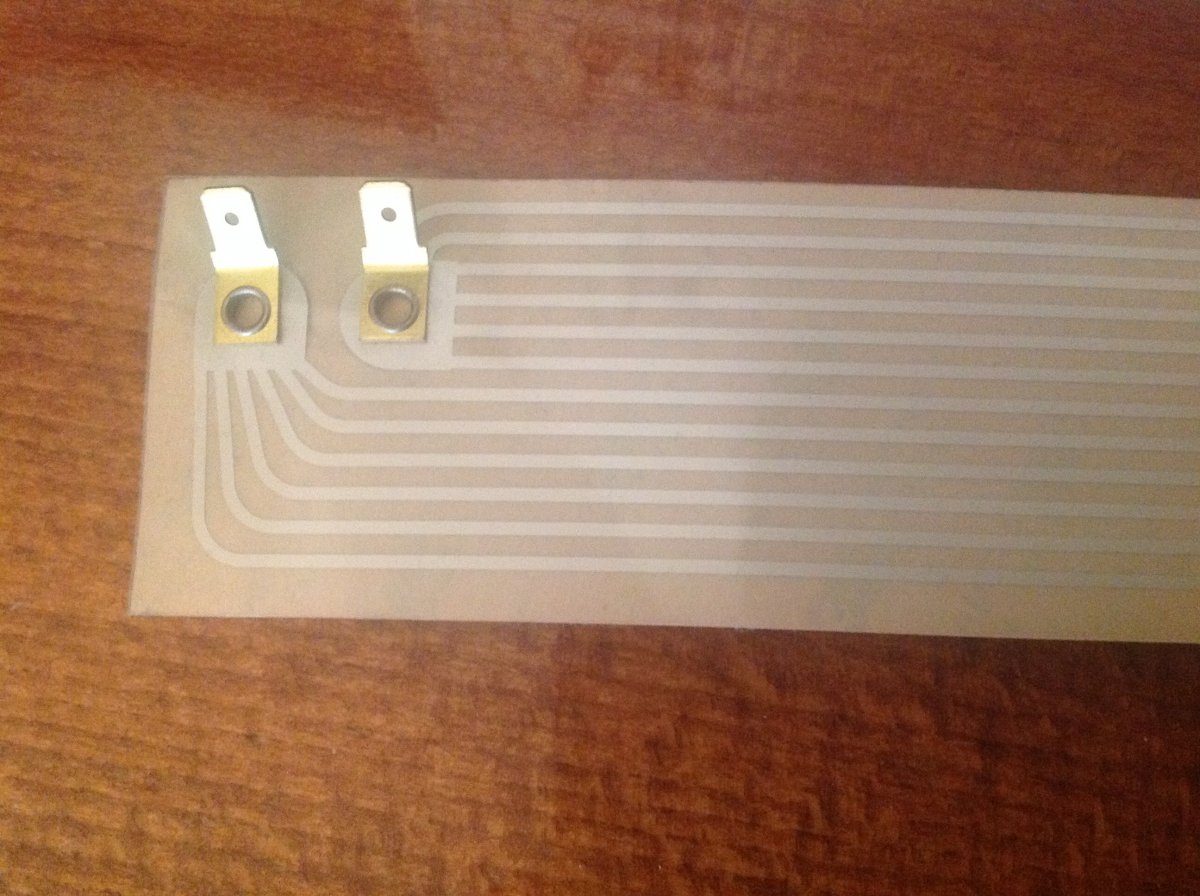

    Братцы! Хочу заколхозить себе обогрев заднего стекла. Кто ездит круглый год, тот знает, что стекло запотевает практически всегда. Исключение составляют только жаркие дни. И то, если пойдёт дождик, стекло запотевает даже летом. Хотелось бы уточнить, кто себе что делает? Я купил самоклеящуюся ленту с сеткой. Ну такую, которую некоторые джиперы клеют в зону дворников. Вот теперь думаю, как проложить провода, какое реле, и какую кнопочку куда поставить?

    Вот я искал такой тэн, но не нашёл. Мне кажется это оптимальный вариант. Но сегодня предлагают только разного рода Китайские дуйки. Если ставить такой проперчик, то возникают две проблеммы: 1) как крепить?, 2) лишний шум. Особенно если сзади сидят люди. У меня в машине итак слишком много стукачей скребунов и шуршунчиков. И ставить заведомо ещё один не хочется. Пришёл к варианту с лентой. На сегодня глобального рода вопрос: как протягивать провод? По крыше как все, или по полу. По полу легче, но у меня полы голые ( без матерчатых ковриков), по причине постоянной течи резинок. Значит придётся думать крепёж. Под потолком не хочется столкнуться с проблемой ТОЛЬКОЗАЦЕПИВСЕРАЗВАЛИЦА. Но черт побери, очень хочется кинуть под потолком.

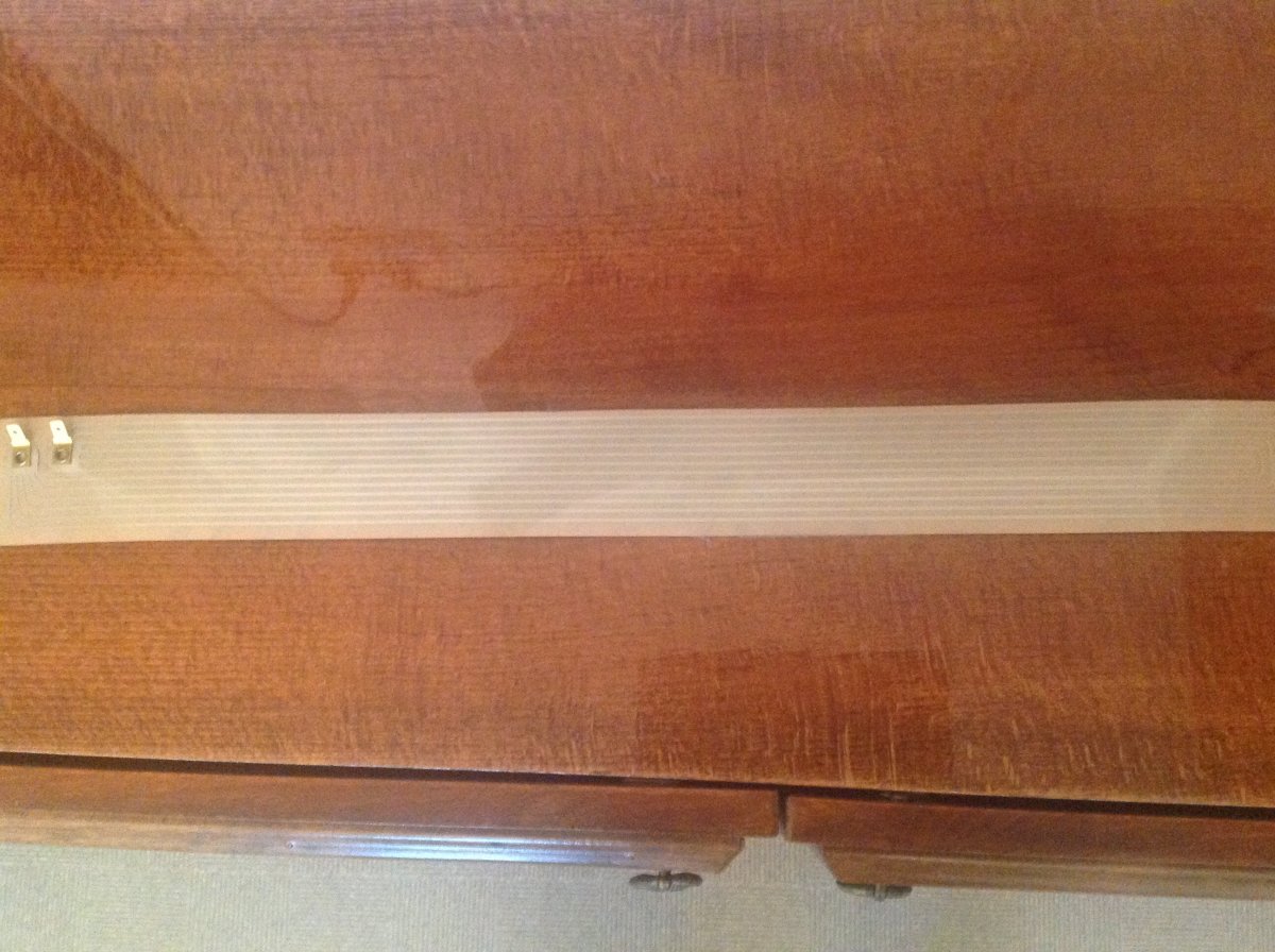

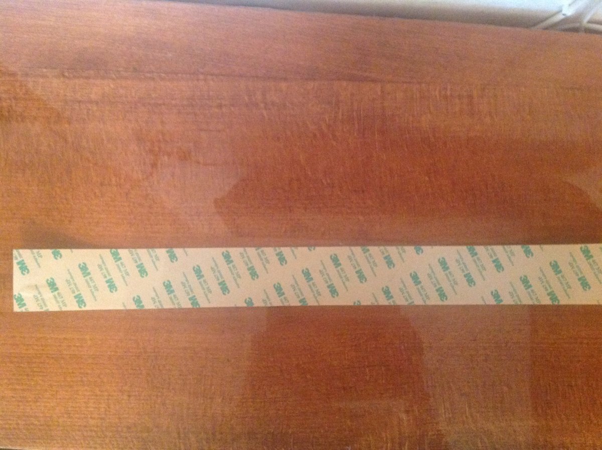

    Размеры: 5.5*55 см.
