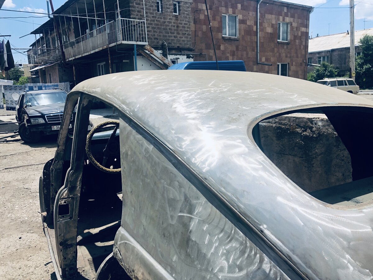

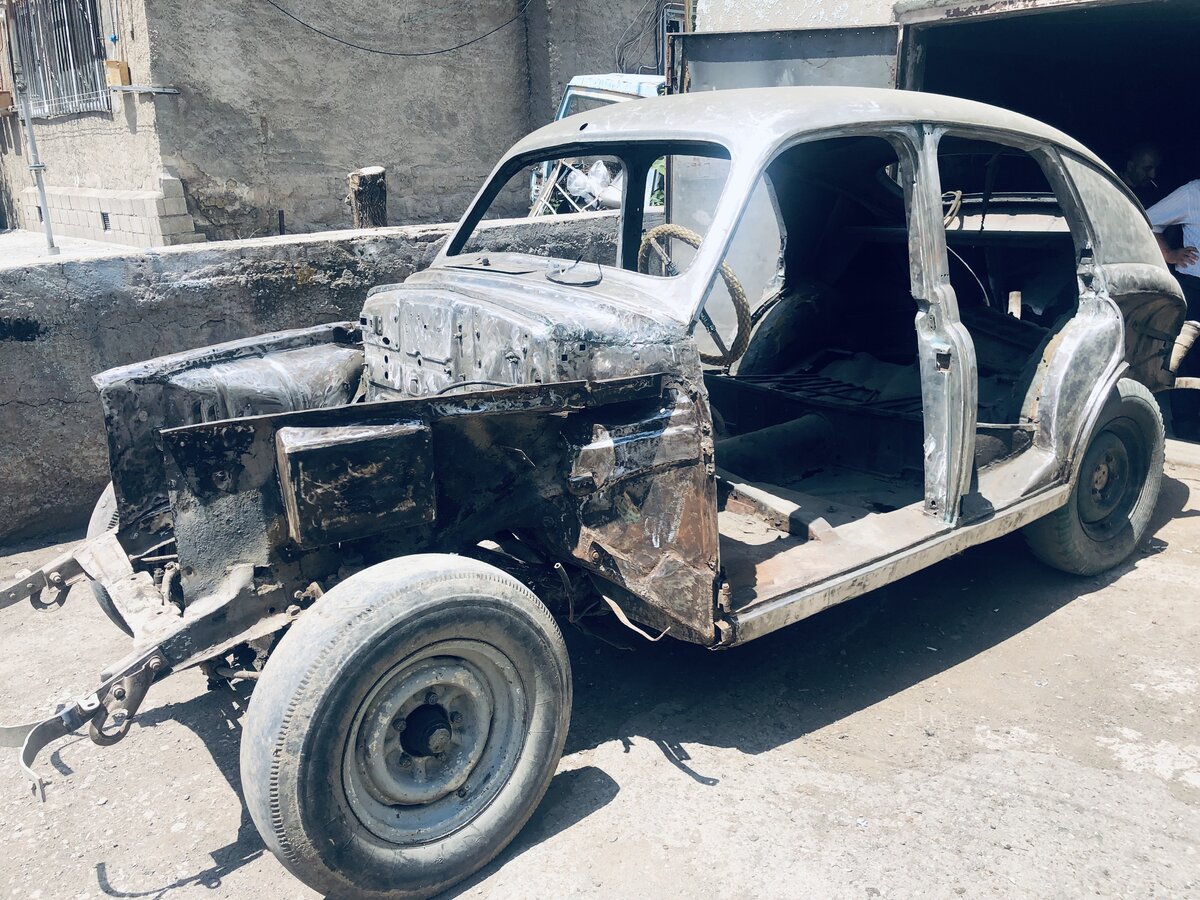

Dobri den pomojite mne razabratca i nayti zovodckiy cvet kuzova, i gde mogu restovrirovat datchiki
U menya mashina gaz m20v 1955 goda

Заводской цвет можно поискать под накладками на панели приборов и крышке бардачка

Покажите фото салона-подскажем куда заглянуть.

Остатки оригинальной окраски наблюдаются на моторном щите и обратная сторона задней полки. Хороший фрагмент заклеил скотчем при покраске для возможно будущего подбора, как раз на обратной стороне полки, рядом с петлей (смотреть с багажника).
