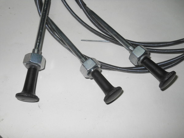

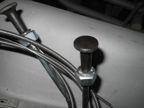

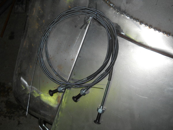

длина тросика позволяет использовать его с аутентичной ручкой на торпедо и любым двигателем под капотом, лишнее просто обрезается.

Купить этот тросик можно?
13 019
4 769
все можно))))

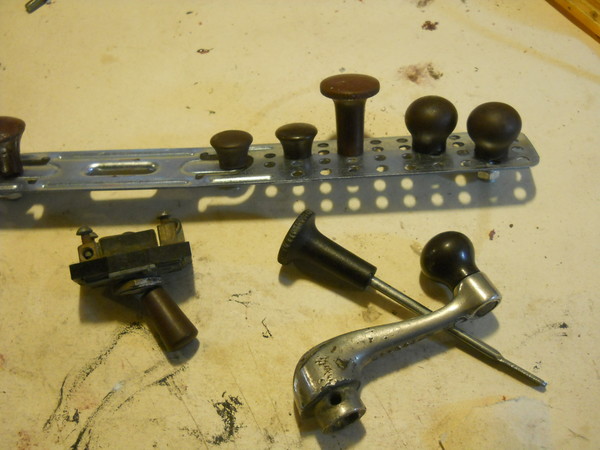

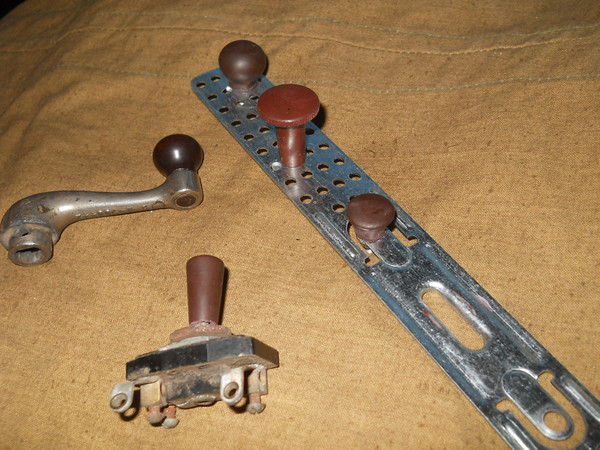

работа продолжается, сейчас ищу компромисс по креплению ручки ЦПС, ведь родных включателей ни у кого в общей массе нет, ставят нечто газовское с резьбой на валике М5.

А ручка ЦПС не одинакова с ручкой ручного газа и подсоса?
13 019
4 769
сама внешняя форма ручки - одинакова, но ручка подсоса отлита на тяге тросика, а вот та, что может накручиваться на переключатель - с внутреней резьбой. И только если есть в наличии родной ЦПС ( а он ну совсем другой) тогда можно изготовить более правильный вариант

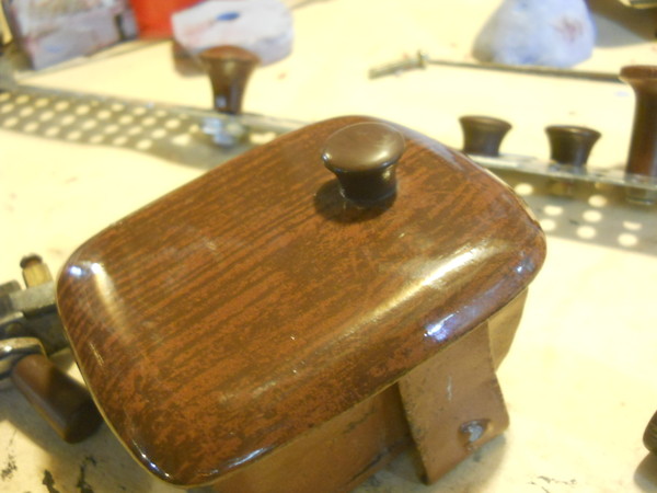

вот отдельно фото ручки бардачка, тоже не видно?
