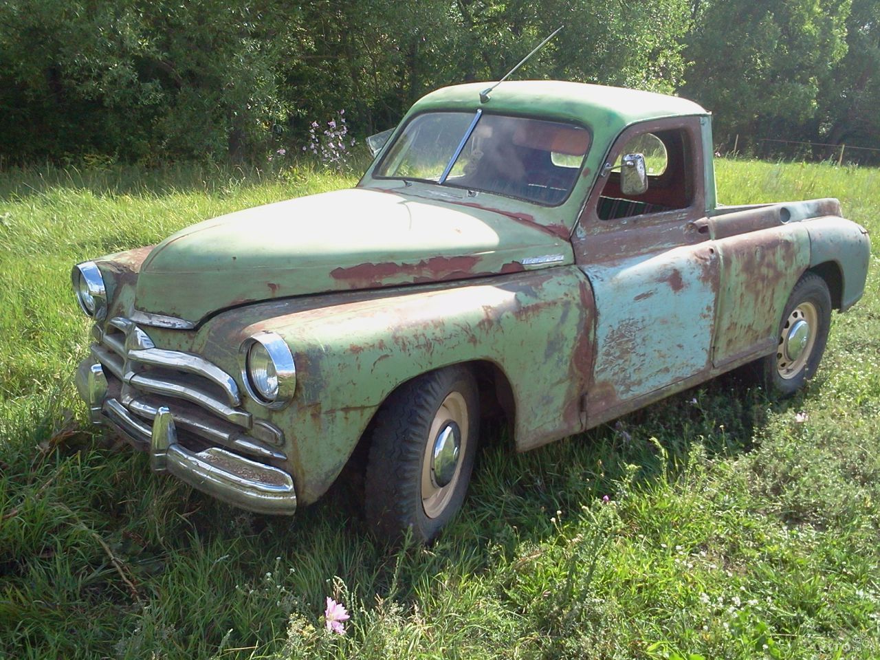

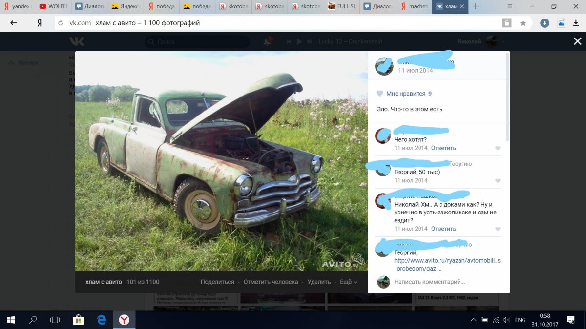

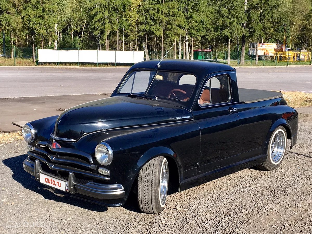

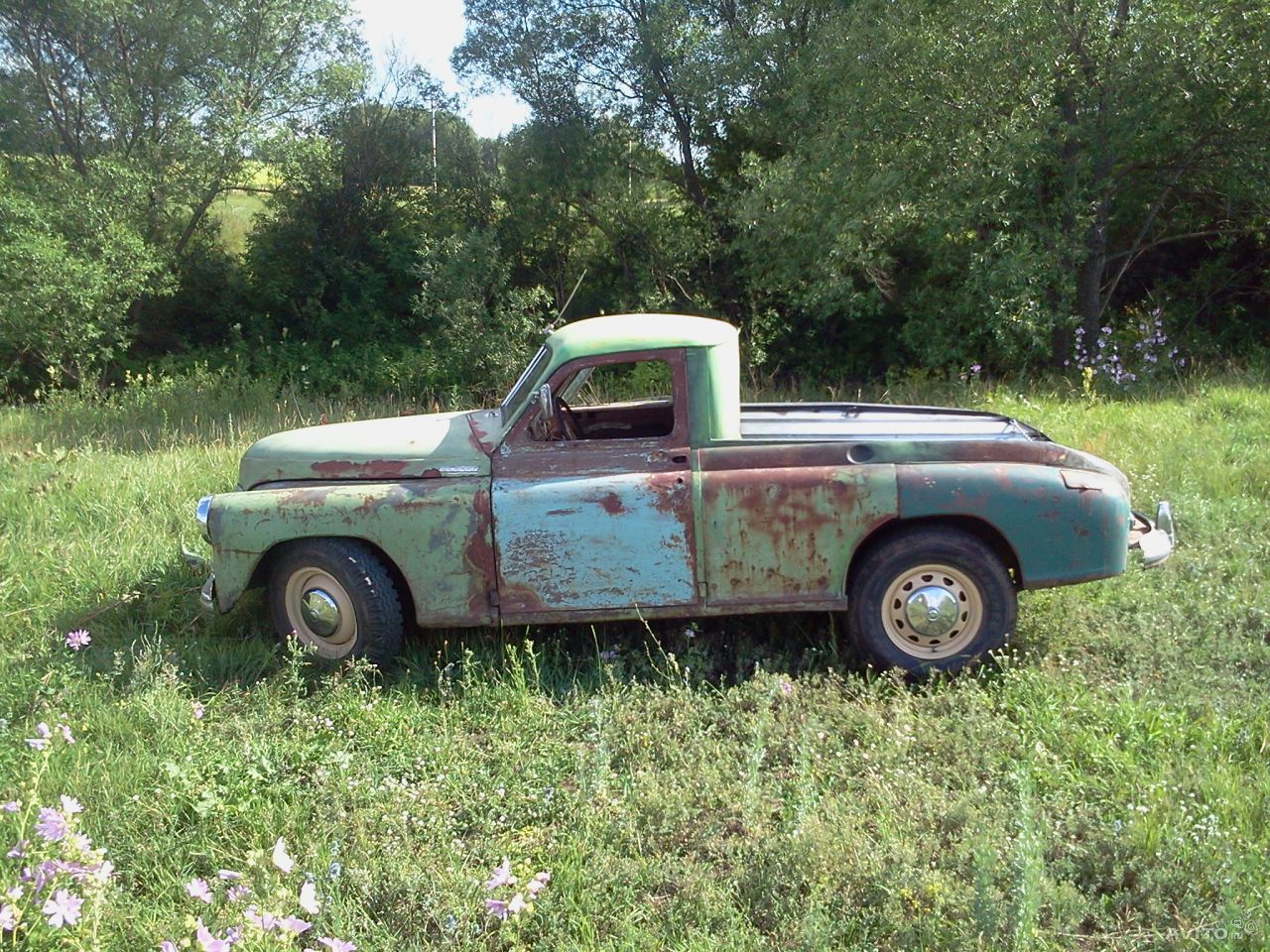

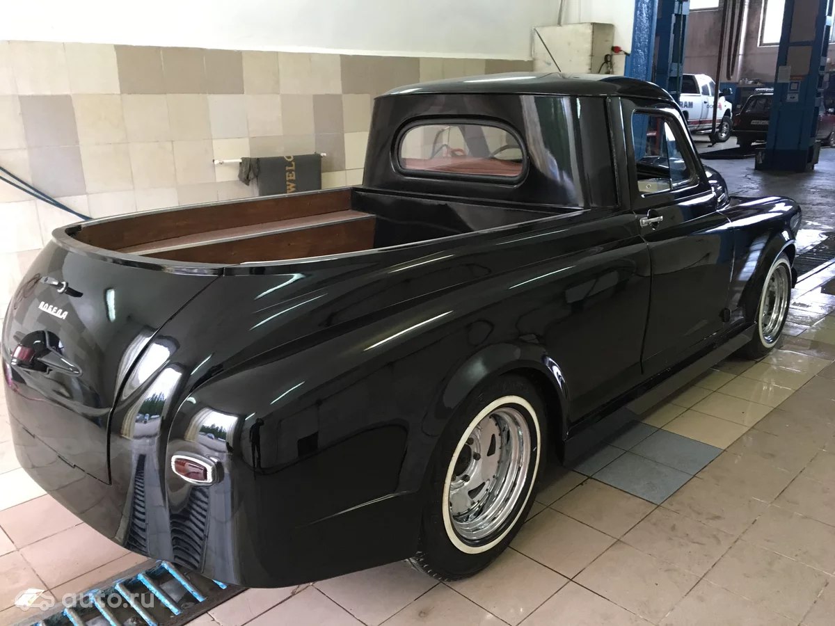

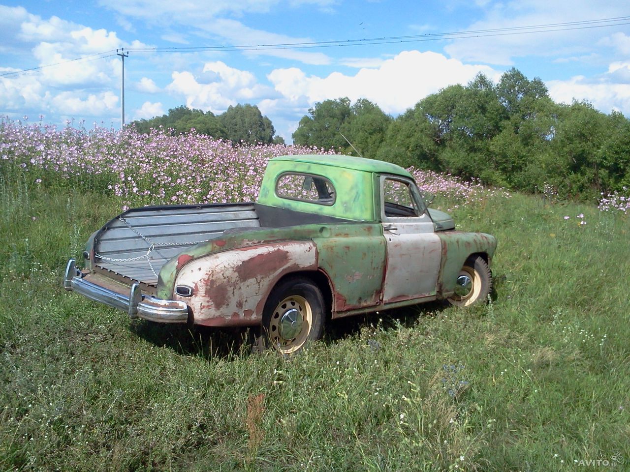

Приветствую , тут такой разговор возник... что всплыла не так давно в продаже победа пикап.
Немного захоложенная(я например не любитель полукруглых арок и таких дисков на победе) и при этом хорошо сделанной (например 52й мотор, покраска и тд)....
и как-то в обсуждении с одним товарищем завязался разговор, что мол по слухам эта машина сделана из этого уставшего зеленого пикапа
есть инфа?)
Посмотрел по заднему стеклу и водостокам.. очень похоже на правду

А что удивительного? Красиво покрасить у нас уже почти на каждом углу умеют.... Главное, чтоб под краской там также красиво было. А это, увы, не так часто попадается.

Приветствую , тут такой разговор возник... по слухам эта машина сделана из этого уставшего зеленого пикапа...
Самое простое, созвониться и потрындеть за все с продавцом.

Этот пикап вызывает у меня смешанные чувства.Зад выглядит хорошо,но слишком большие дутые арки портят внешний вид автомобиля.
Иначе да ,главное под краской ,была ли достаточно подготовка.В противном случае,после первой зимы,красиво уже не будет.

Классная телега. А вот арки действительно лучше бы совсем не делали. Хотя на вкус и цвет...
А мне кажется пикап сделан из зеленой победы.

А как у исходника москвичевские колпаки встали на победовские диски спереди и на непонятные диски сзади ? И что это за диски сзади ? Интересно !

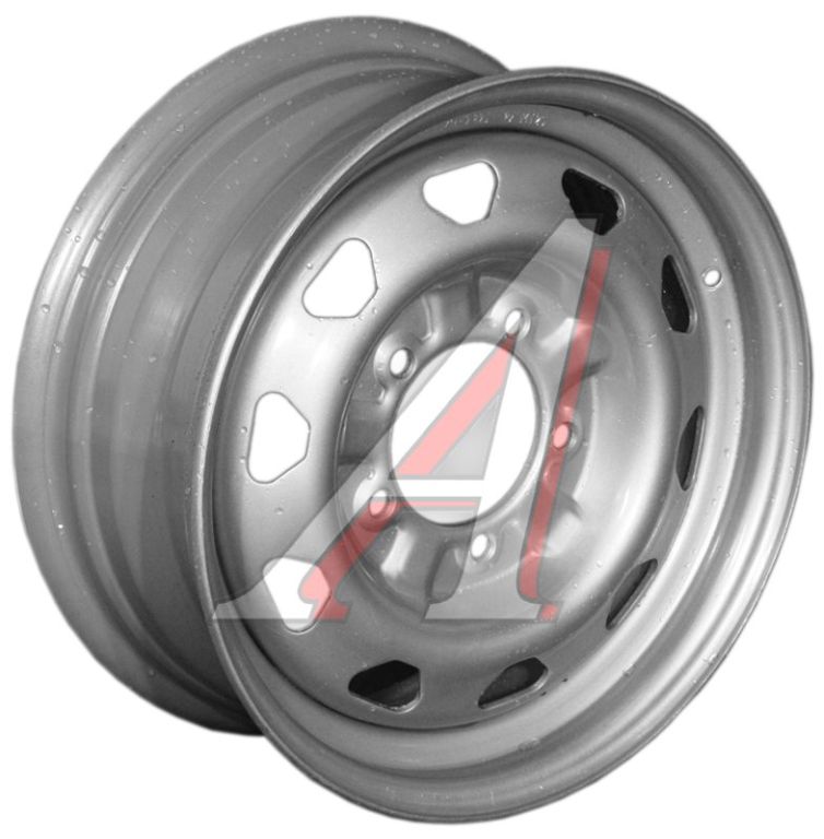

Мне задние диски тоже понравились.
8 846
7 895
очень на эти похожи.. а самое прикольное, что и разболтовка видно одинаковая
Диск колесный УАЗ-3160 металлик (ОАО ГАЗ) 3160-3101015, 31622-

Красивые диски ! Но как колпаки москвичёвские одели туда ?
8 846
7 895
хм.... наверное нужно спросить у того, кто одел )
хотя просверлить отверстие и воткнуть в него зацеп не проблема )

С тем же успехом это могут быть соболячьи диски. Жаль, у нас нет совершенно никакой статистики, какие из отечественных дисков с разболтовкой 5х139.7 встают на победу. То, что сзади встают любые, в общем-то понятно. Сам ставил нивовские.
Умиление вызывают квадратики непонятной формы и размеров позади мотора на переднем щите. Вероятно, это подобие шумоизоляции, которую даже не удосужились обрезать красиво и прикрепить по уму. Реставрация - понятие очень ёмкое и многогранное, которое каждый понимает по своему.
