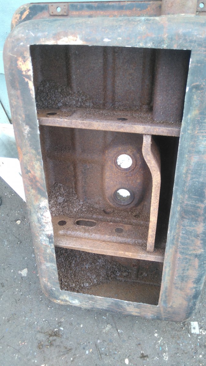

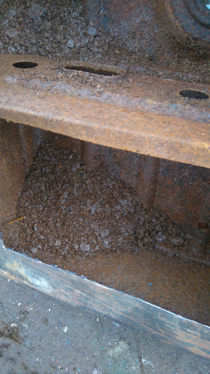

    Баку 65 лет. Я его вскрыл почистил. Не помогло - во многих местах сочится. Что делать - не знаю. Думаю снаружи стекловолокном попробовать. Уверен - будет не очень. Фото для наглядности - что там может быть, а так же устройство перегородок( как там чем то бултыхать вроде гаек и пр - вопрос)
