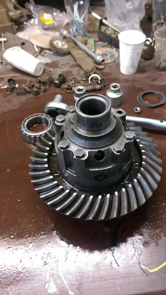

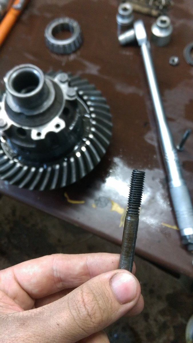

Собирал дифференциал газ 24. Затягивал болт крепления крышки динамоментиреским ключем.
И вытянул первый же болт.
Можно его найти в продаже, может кто знает?

Этапами, но я перепутал моменты :(

если есть где точить - точи, потом пусть закалят и будет тебе счастье.., но сталь нужна не 40Х не ниже )

слчайно не этот болт нужен
Болт М10х1х28 ГАЗ-2410 дифференциала
8 846
7 895
в руках у него 60 как минимум.... 28 наверное другой

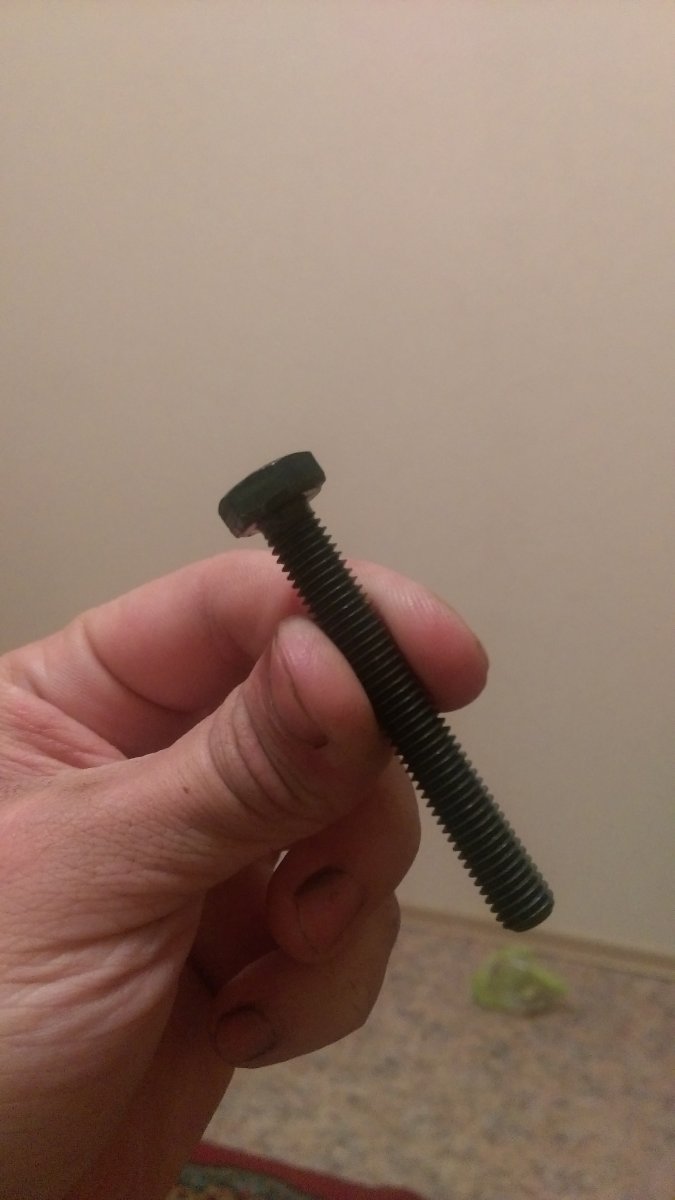

Болт нашелся :)
Приехал из Перми, проехал 300 км.
На всю Пермь их оказалось аж 4 штуки.
Забрал все, на всякий случай:)
