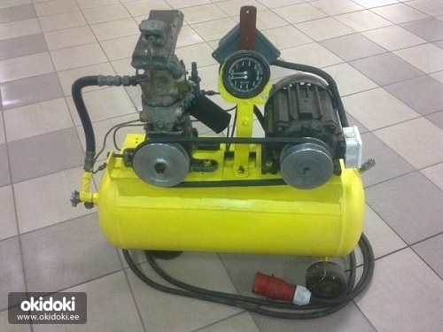

приобёл компрессорик:)))))
вот решил поделиться тем что приобрел:)))))) взял в разбраном виде:)) привёз. собрал. включил. работает!!!:))))))) все гаики откручивает:)
радости огого:)))))) осталось шланги купить:))))) инструмент уже есть:)))) гайкаверт, пистолет для покрасти и для пескоструйки:)

но пытаться песочить таким малышом- это только к расстройству.... проверено))

вскрытие покажет:))) а так была мысля еще балон добавить туда:))))) взял бы помощьнее, но цена вопроса уже не 100 еврейских, а 600:)))) а пескоструику я летом опробую:)))) может и потянет:))))) компрессор от грузовика взят какого-то советского.

не потянет,поизводительность мала слишком,добавление рессивера не решит проблему

ну а вообще агрегатик прикольный,только смазывать не забывать.

накрайняк пескоструйку можно заказать:)) 200 евро хотели:) и приезжают на место:)) +в стоимость входило грунтование. надо было только грунтовку достать
тосол я туда уже залил:))) масло тоже поменяю:)))) кто знает сколько его не меняли:))))
мне главное что болты откручивает:))) а то у меня маленькии был так пистолет не тянул. а на этом гаиковерт работает на ура) уже опробовал

Компрессор помоему ЗИЛовский.

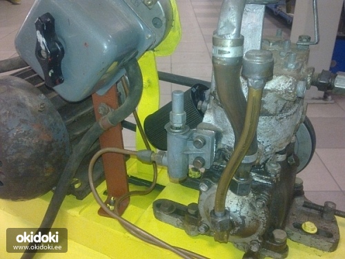

туда масло постоянно надо будет подливать чтобы шатуны смазывались,ну и потом из корпуса сливать когда уровень слишком большой будет.и если накорпусе нет сапуна,то надо сделать,ато при работе там избыточное давление получается,на двигателе функцию сапуна выполняла вентиляция картера.

Компрессор сплошнойц самопал! Балон и арматура похожи на заводские от реального компрессора, а вот сам компрессор толи реально ЗИЛовский, толи от чего-то подобного, электромотор от сканка какого нить небольшого или барабанного ыентилятора вытяжки цеха... Короче ОчУмелые ручки )))
шыны качатиь пойдёт )

сапун есть:)))) на верхнем фото видно
а масло буду контролировать тогда:)

балон пропановский:))))))) был красным:)))

Красить им не пойдет масло плевать будет для инструмента подойдет балон видимо от газа, мотор наверно 380 компресор зил у других с ребрами охлаждения и шестерня стоит вал немного другой а так хорошинький!

У меня тоже есть самодельный компрессор. Сам компрессор от холодильника. Есстесственно маслице плюёт. После самого компрессора поставил топливный фильтр тонкой очистки, и перед самим редуктором стоит фильтр. Так что воздух вроде чистый. Уже красил и не раз :) Баллон правда тоже небольшой, от 3ила, для покраски маловато, а вот для аэрографии в самый раз.

сам компрессор покраску может и потянет,все зависит от оборотов,да и масла не так много плюет как от холодильника,на него достаточно поставить регулятор давления с обычным фильтром-влагоотделителем.

докомплектую фильтрами и все:)))) для себя в самыи раз:)))) вроде на поток ставить не собираюсь:)))

фильтра да нужны обязательно..а для пескоструя можно и второй балон установить.. :D

не,рессивер проблему не решит,процесс пескоструения будет долгим и мучительным-чуть-чуть пшикнул и ждешь пока воздух накачается.

тогда 10 балонов.. :D

ага,пшикнул минуту иможно потом например за хлебом сходить,пока накачивать всю эту батарею будет :mrgreen:

кстати,еще от шланга мнгое зависит.если покраска особо не требовательна к шлангу,то гайковерт,балгарка или пескоструй сразу дают понять если шланг не тот
