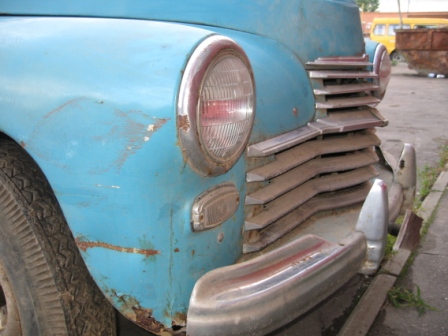

Разрешите полноценно присоединиться в ваше сообщество.

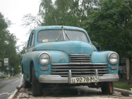

Сегодня стал полноправным обладателем.
Автомобиль 1954 года, всю жизнь был в одной семье, скажем так, в нашей. Т.к. на нашу огромную семью была одна машина, то она помнит все торжественные мероприятия (свадьбы, встречи из роддомов, праздники, поездки на юг и т.д.), ни и, наверное, грустные...

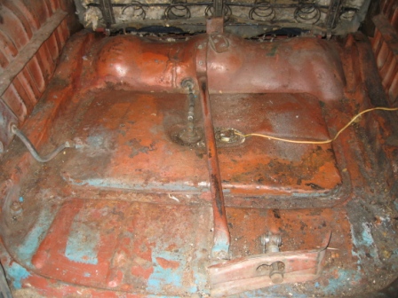

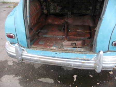

в 1997 году она по-честному прошла техосмотр в ГАИ и сын первого владельца уехал на ней на дачу, где и оставил в гараже. За все это время, он по сути к ней не подходил, в гараже пол земляной, присутствует влага,машина была на столько завалена хламом, что осмотреть получалось только крышку багажника. Извлекали ее из плена втроем больше часа.
Я понимаю что это не самый бодрый вариант, еще Волгу толком не закончил, но наверное буду пытаться делать микс: восстановление-реставрация напирая на реставрацию.
Из неродного, что увидел, передняя подвеска от 21, двигатель УМЗ.

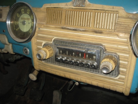

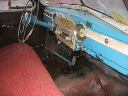

Интересует что за радио, колхоз?
Должно быть радио на этой машине?

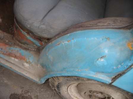

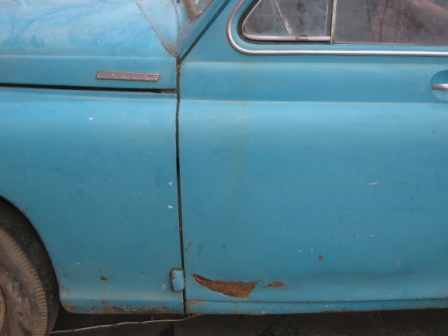

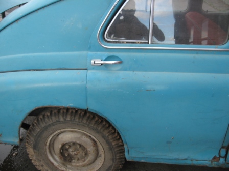

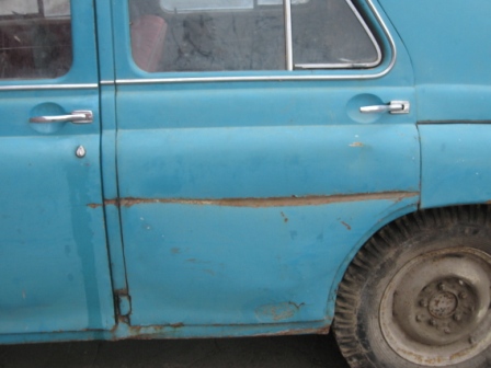

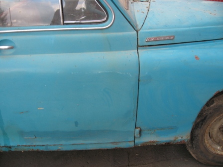

Я бы на твоём месте надеялся на обратное ))
Если чё, тебе потребуется очень много шпатлёвки чтобы дверь выровнять, вмятина то не хилая :lol:
Кстати, от чего приёмник?

Я, вообщем то, не совсем зеленый, всмысле почти 1,5 года делаю 21. Осталось начать-да-кончить, собрать.
Поэтому занимаясь с Волгой от А до Я (правда не сам все делал, даже большинство делал не сам, а передавал специалистам) и вникнув эту "тему", я надеюся хотябы на половину масштаб бедствия представляю.
Конечно свое окончательное слово скажет пескоструй.
Вприданное досталось новое днище, крылья по-кругу + коробка с непонятной работоспособностью.
Mankus, что Вы имеете ввиду под словом "надеяться на обратное"??
Вмятина не приятная, скорее всего придется вырезать и вваривать металл.
А про приемник я и сам спрашиваю...

Приемники в победы пошли с 1955г.
Установленный приемник родом от ГАЗ-13 чайки.

Aviator, не надо так категорично, я знаю о чем говорю, вмятина глубиной в 1-1,5 см, на стойке тоже. Выстучать/вятянуть не получится. А забивать шпаклевкой, мне не очень нравится, не верю толстым слоям.
У меня на волге максимальная толщина шпаклевки 1,5 мм и то на закатах.

1-1.5см не велика вмятина, высучать или вытянуть/выдавить можно, главное чуть-чуть неспешить...., а после пива (или другого катализатора мозговой деятельности) правильно всё сделать;)

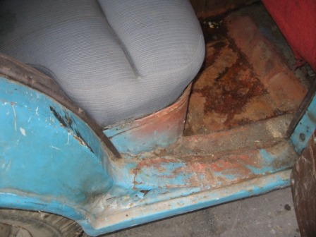

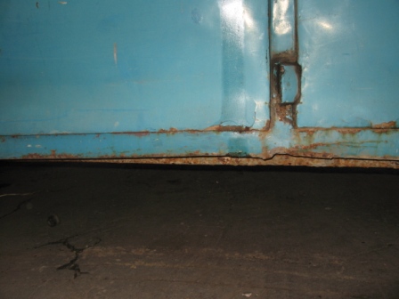

ничего категориного!мнея крайне удивило,что вы,начиная с ваших слов слов,второй проект,обратили всеобщее внимание на пустячную вмятину!дверь такая ремонтируется,если подобных машин остался десяток!из двери выйдет отличная ремвставка!новая дверь стоит около сотни евро-день работы,поэтому обсуждать здесь нечего!растянутый металл на стойке озадачит разве птушника-практиканта,жестянщик же,который успешен в профессии,на такой дефект и внимания не обратит!волноваться надо за состояние кузова в целом,за скрытые полости,задние лонжероны,количество колхозных кузовных ремонтов и прочее!а так ,безусловно,успехов в ремонте!!!

Aviator, значит мы друг друга не так поняли...
Я вообще на эту вмятину особо внимания не обратил, кто-то обратил внимание что вмятина не хорошая...
А так да, постараюсь где можно не варить - не варить.
Для себя ставлю задачу максимум, за сентябрь (жена с ребенком будут в отпуске, будет время) разобрать машину и отвезти на пескоструй и за зиму-весну подварить/переварить.
