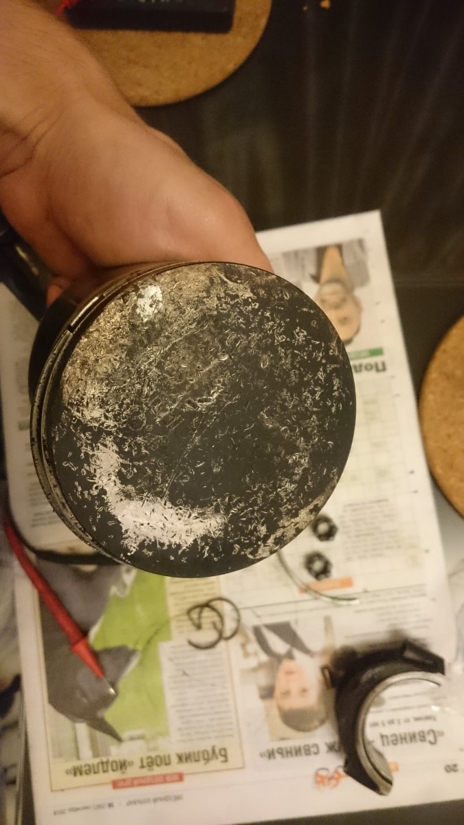

Сначала небольшая предыстория: двигатель капиталил 30 тысяч назад ,чувствовал себя замечательно. После вышеописанного инцидента, естественно появился стук, двигатель сразу заглушили. Предположение об инородном предмете в камере сгорания я сделал через 5 минут, подтвердить теорию не составило труда .

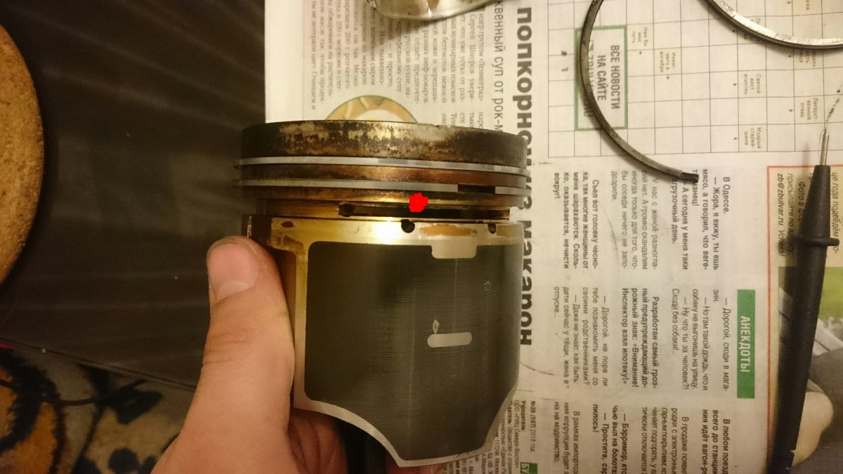

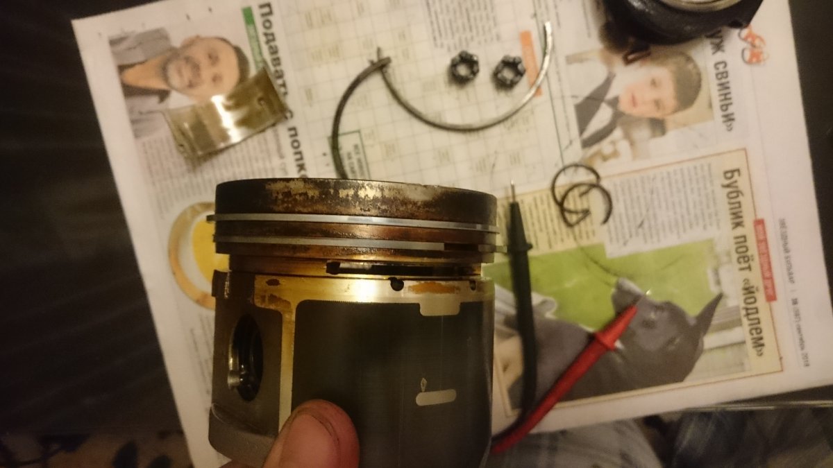

В эти выходные наконец-то добрался, чтобы собрать все обратно. Меня смущало только одно - достаточно сильный отпечаток прямо скраю поршня. Повернул двигатель и заметил легкий едва заметный задир на гильзе. Я понял то, что поршень все таки цепляет гильзу, а это ни к чему хорошему не приведёт. Демонтировал поддон и достал поршень с шатуном
Результат меня расстроил - поршень деформировался настолько, что маслосъемное кольцо лопнуло, а компрессионные зажаты. Чуть позже заметил ещё и трещину в пару миллиметров .
Товарищи, что делать?

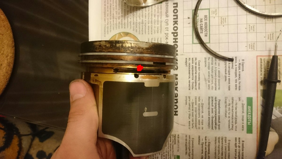

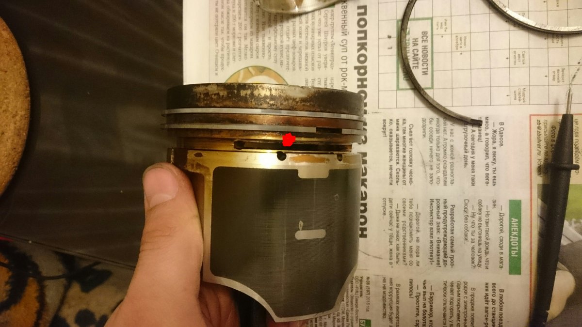

Трещина ориентировочно где-то здесь:
