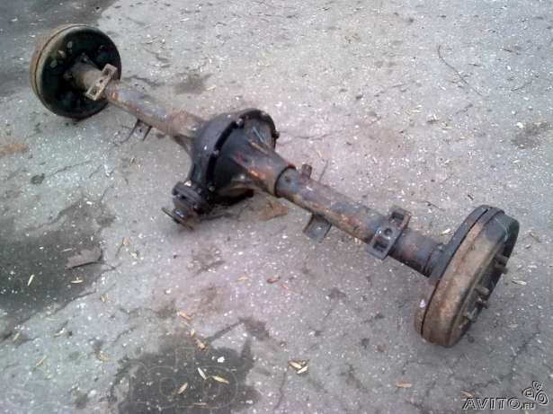

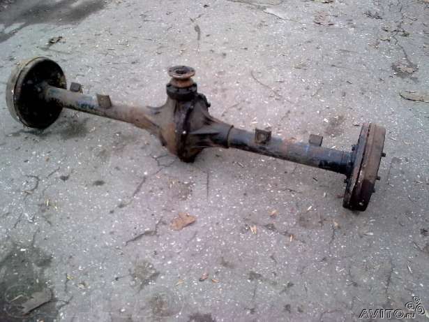

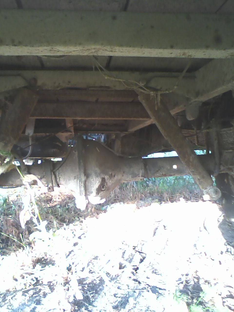

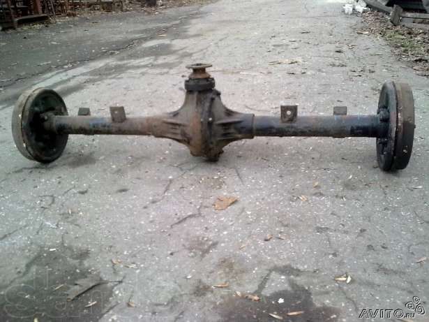

    Подскажите на первых трех фото это родной мост от м72 ? а на последнем от Ныссы чем он отличается и подойдет ли вместо родного?

    ващето на первом фото барабаны совсем не газовские... :wink:

    его продают как новый, а мост вообще для газ м72? и что с барабанами?

    По идее мост от М72 и польский мост одинаковы и отличаются площадками под крепления рессор. у М72 они сверху, у поляков по идее снизу.
    Если не прав, поправте.
    На фото вроде польский мост.

    на последней фотке польская "ниса" или "жук" -присмотритесь к полочкам под рессоры )))
    Ничем не отличаются Поляки от М-72. Не мешало бы проверить сответствие передаточных чисел ,на переднем мосту Вашего авто и данного образца,если речь идет о комплектации ним ГАЗ М-72.

    так всетаки на первых трех фото мост от м72 или польский?

    я ж говорю - как может на газовском мосту стоять барабаны от Ныссы? там свои тормозные щиты, абсолютно свои. Цилиндры, колодки, механизм крепления -все другое.

    ...какая разница польский не польский,сними тормозной барабан и все увидишь,если "поляк" поменяй опорный диск (тормозной в миру) с цилиндрами, колодками и катайся...

    На всех фото мосты от Нысы. Под М72 надо менять опорники со всеми внутренностями и барабаны, сдувать лишние кронштейны крепления аммортов и, возможно, менять рессорные площадки ( на фото они под Нысины рессоры 60мм ). Придётся, возможно, менять ГП - у подобного моста она скорее всего 4.6.

    У Нисовского моста ГП 5.125, не надо менять.И опорники со всеми внутренностями и барабаны не надо менять,вплоть до окончания рабочего ресурса деталей,выше упоминается фразы, что мост новый.

    мосты 100% нисса что верхнее фото что нижнее. Как выше писали у М-72 другие щиты и барабаны а также амортизатор у М-72 крепится к кронштейну над мостом а не к самому чулку. А так они эдентичны нисса и М-72 . На моей М-72 тоже от ниссц
