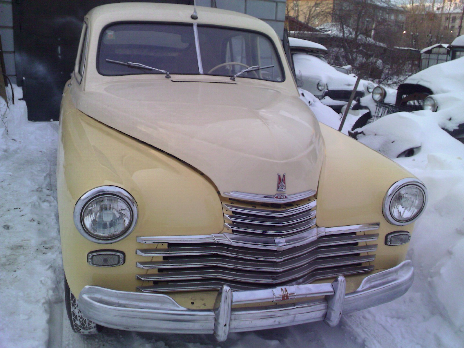

Почти всё готово. В субботу завели, двигатель отлично работал, давление было где-то 1-2. Радости не было предела ))
А в воскресение завелась с большим трудом (наверное, из-за холода. Гараж-то я нагрел тепловой пушкой, а машина все равно была холодная). Ну, теперь до весны пусть стоит. Там разберёмся) А зимой ещё поищу кое-какие запчасти, может что-нибудь с хромом придумается.
9 319
900
Поздравляю!!! Красивые цвета :)
А там на задворках ещё какая-то техника стоит интересная )
