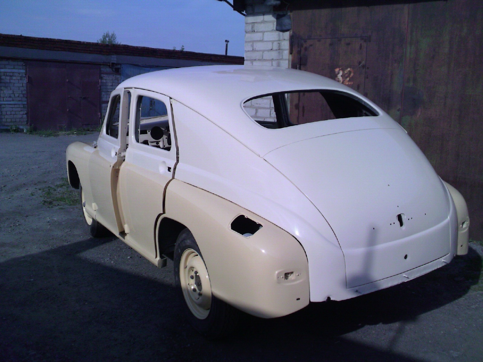

Наконец-то отвез свой раритет мастерам - через 2-3 месяца (надеюсь) я её не узнаю :D

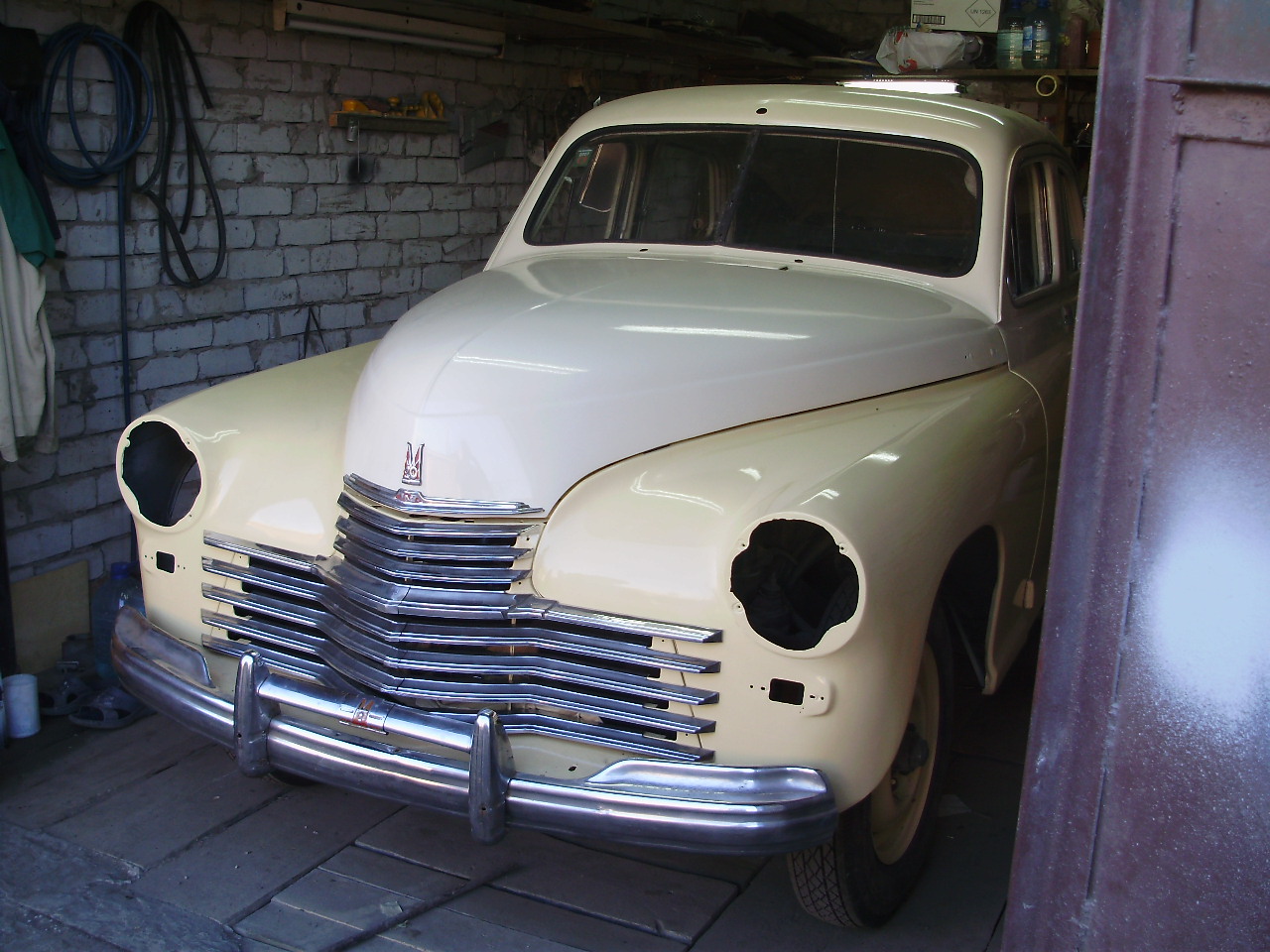

Наконец-то моя Ласточка покрашена! Конечно, цвет - это дело вкуса. Но я именно о таком сочетании и мечтал ;))

Просто великолепно. И сколько оплатил за работу мастерам если не секрет ?
Bakhtiy
04.02.2008
159
3
Tyumen
Не секрет. Вместе с салоном и всеми непредвиденными расходами выйдет порядка 260 тыс. руб. Но в целом (с учетом покупки и работы предыдущих горе-мастеров) - существенно больше. Если б сразу попал к этим добросовестным товарищам - всё было бы существенно проще, быстрее и дешевле.
Но сейчас, когда из полухлама получается замечательное авто - все усилия становятся оправданными))

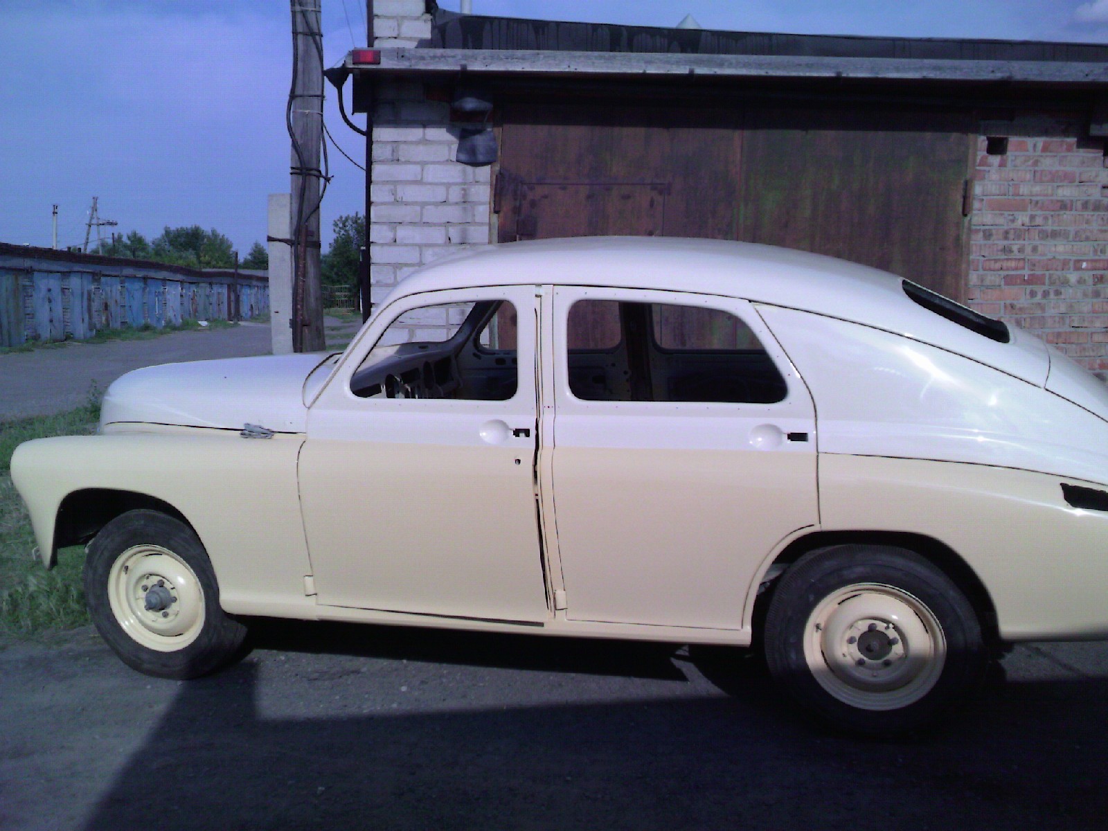

Фоткал на телефон - извиняюсь за качество изображения. Когда делал фото, на ней были следы полироли. Конечно, ближе к концу еще полирнем. Качеством покраски и подготовки я доволен.

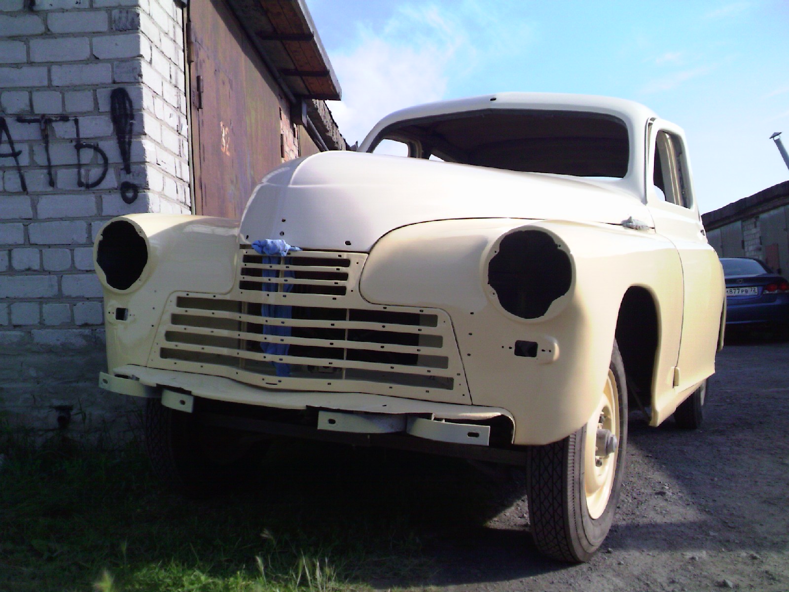

Потихоньку идёт сборка. В понедельник я уезжаю в отпуск до сентября. Надеюсь, когда вернусь, на месте будет стоять двигатель, родная подвеска (на время её ремонта была вставлена от 21ой Волги) и т.д.
