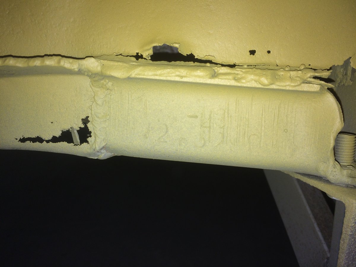

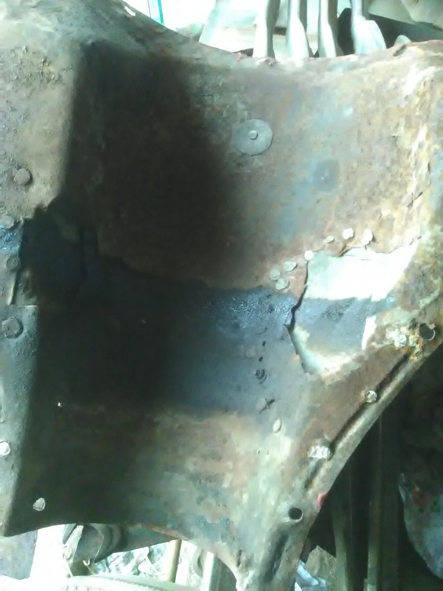

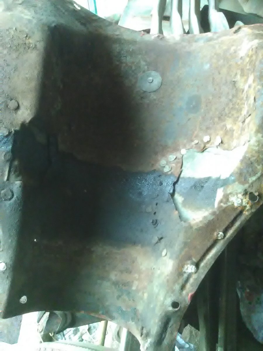

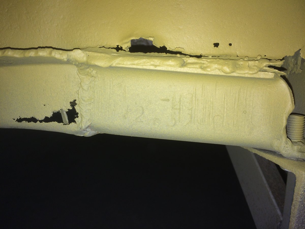

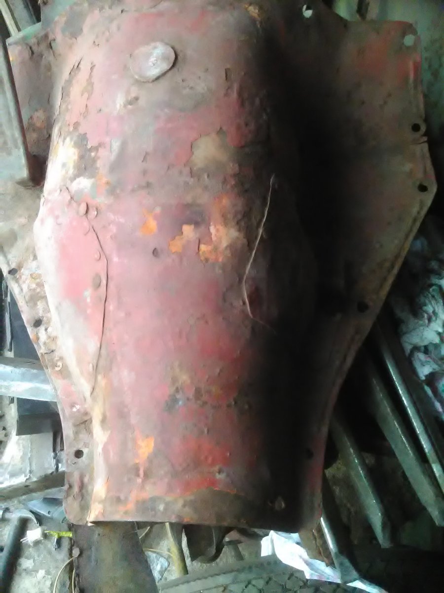

Номера двигателя и шасси выбиты на табличке. Номер двигателя выбит также на площадке в левой верхней части блока цилиндров. Номер шасси выбит также на правом усилителе лонжерона.
EvgenB
17.09.2015
1 191
824
На сапоге лонжерна

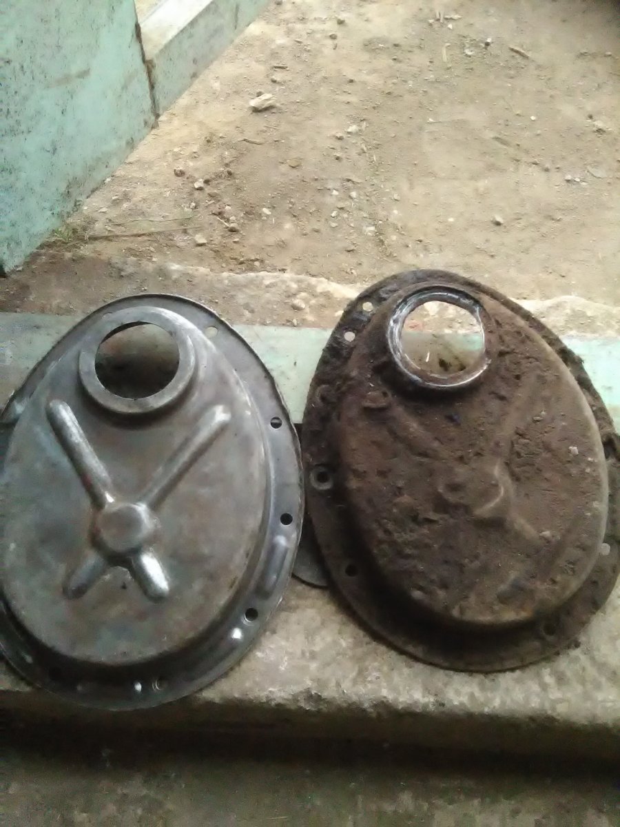

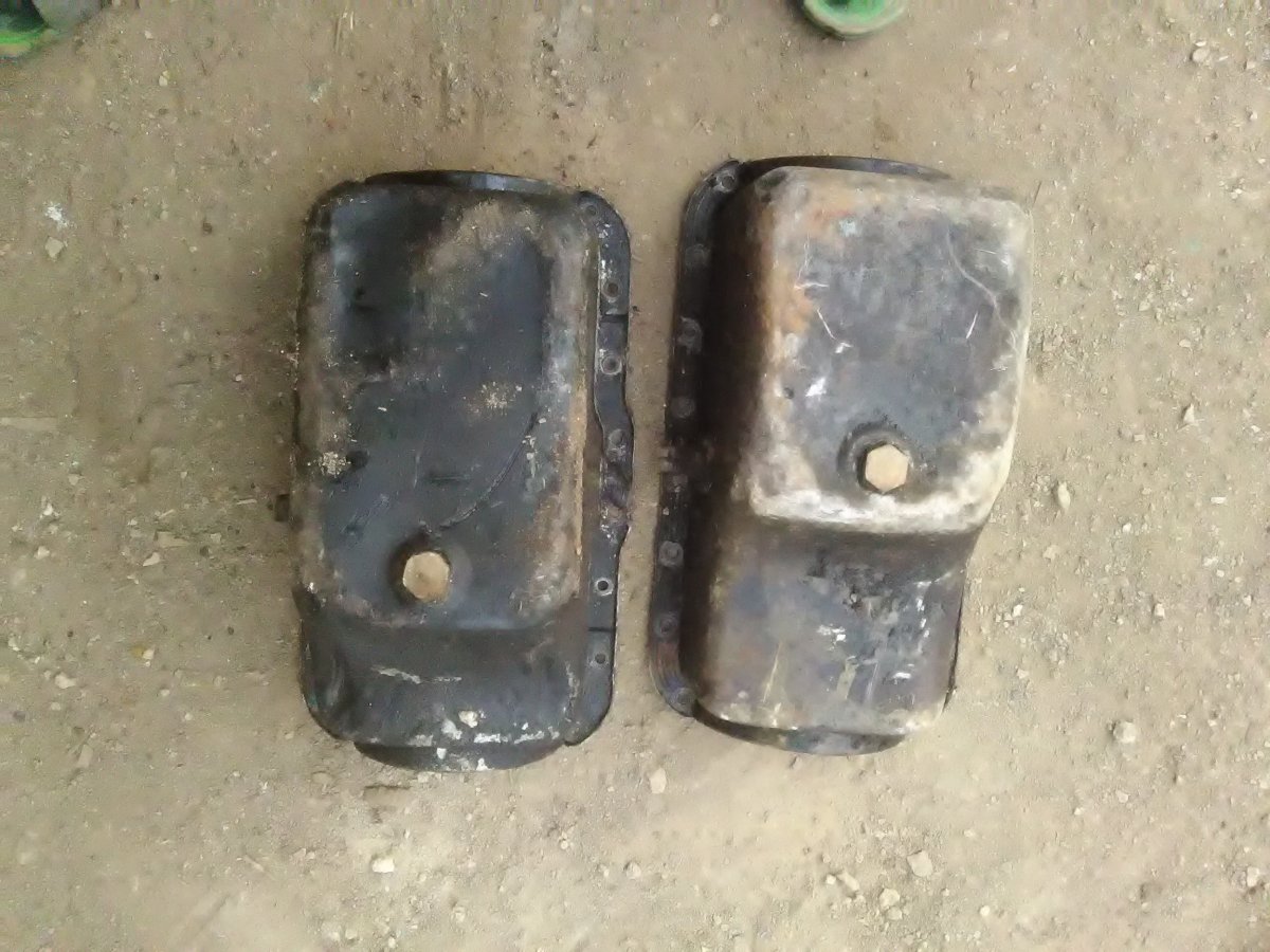

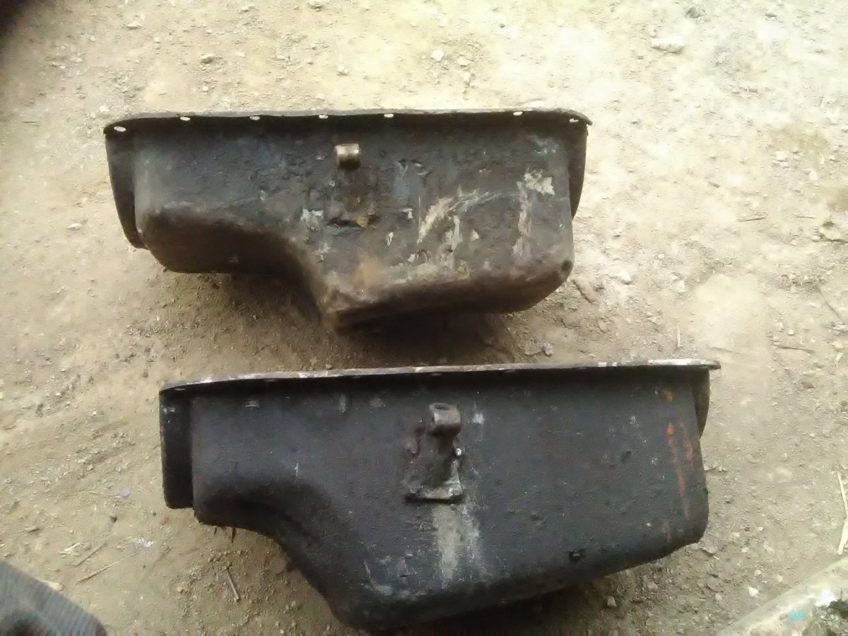

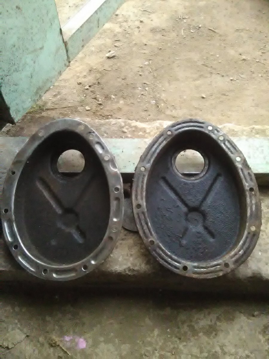

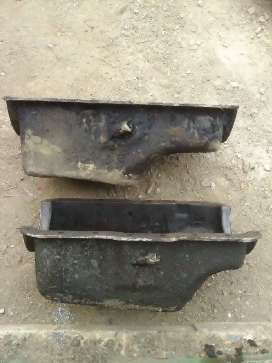

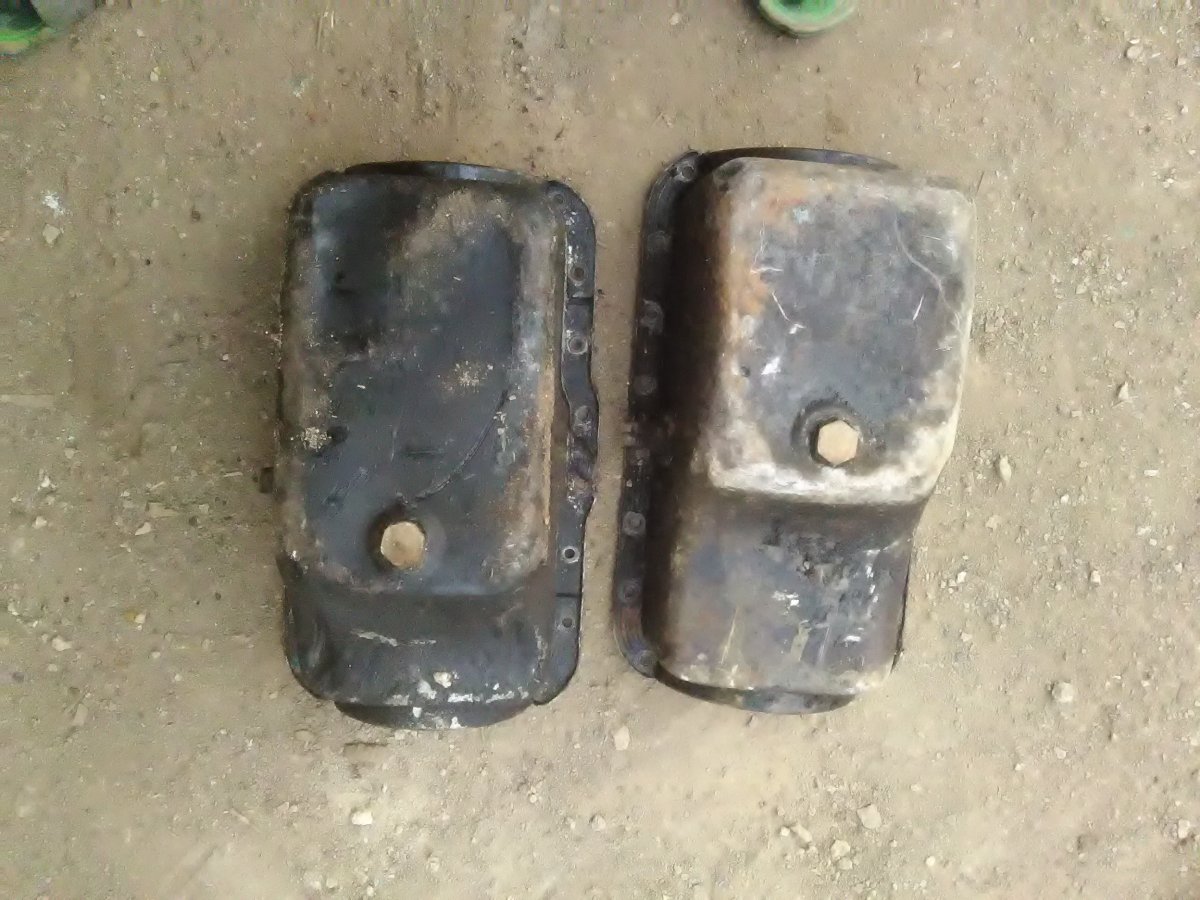

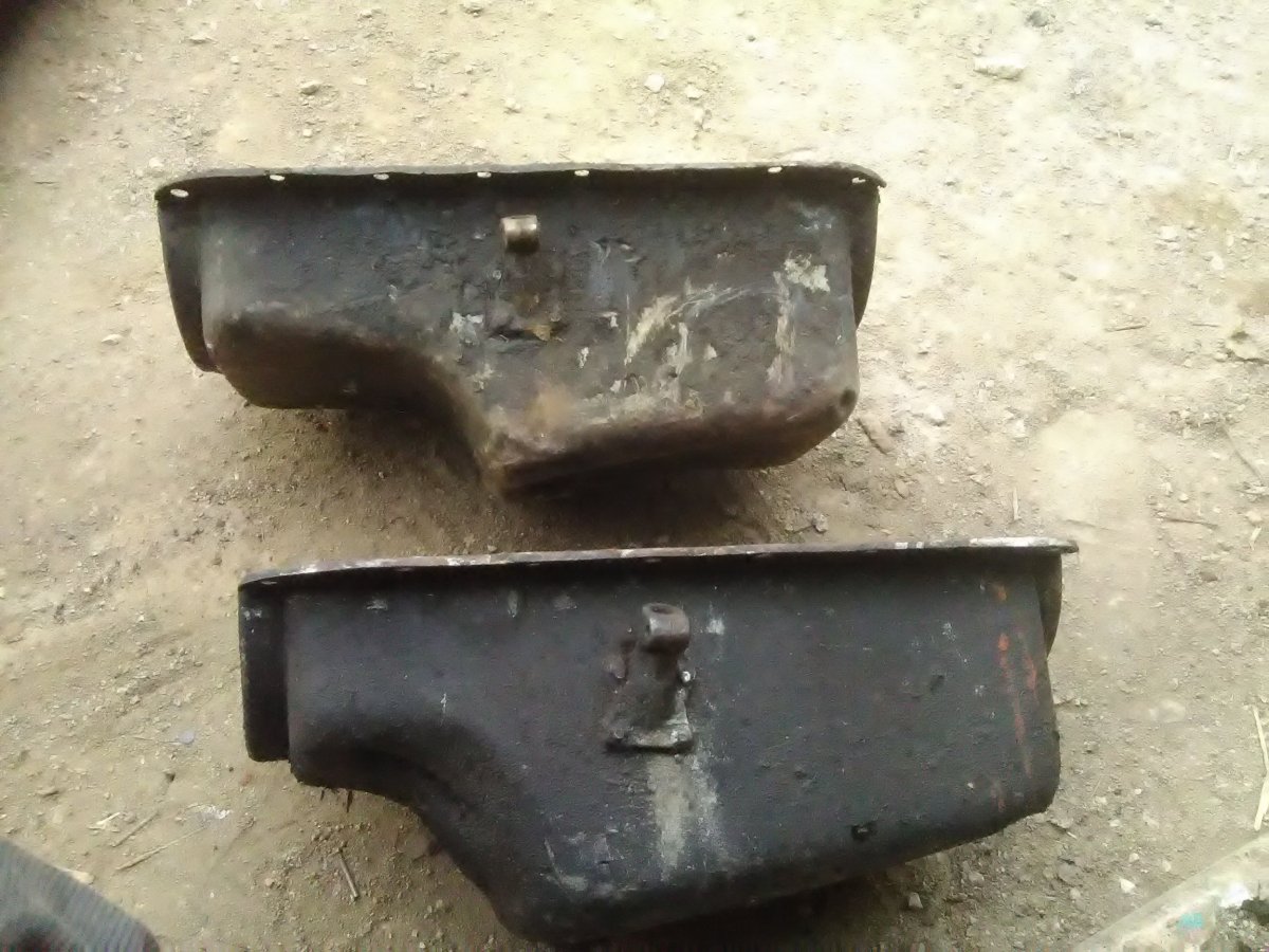

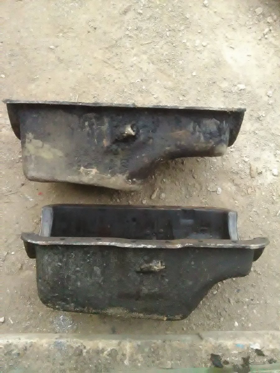

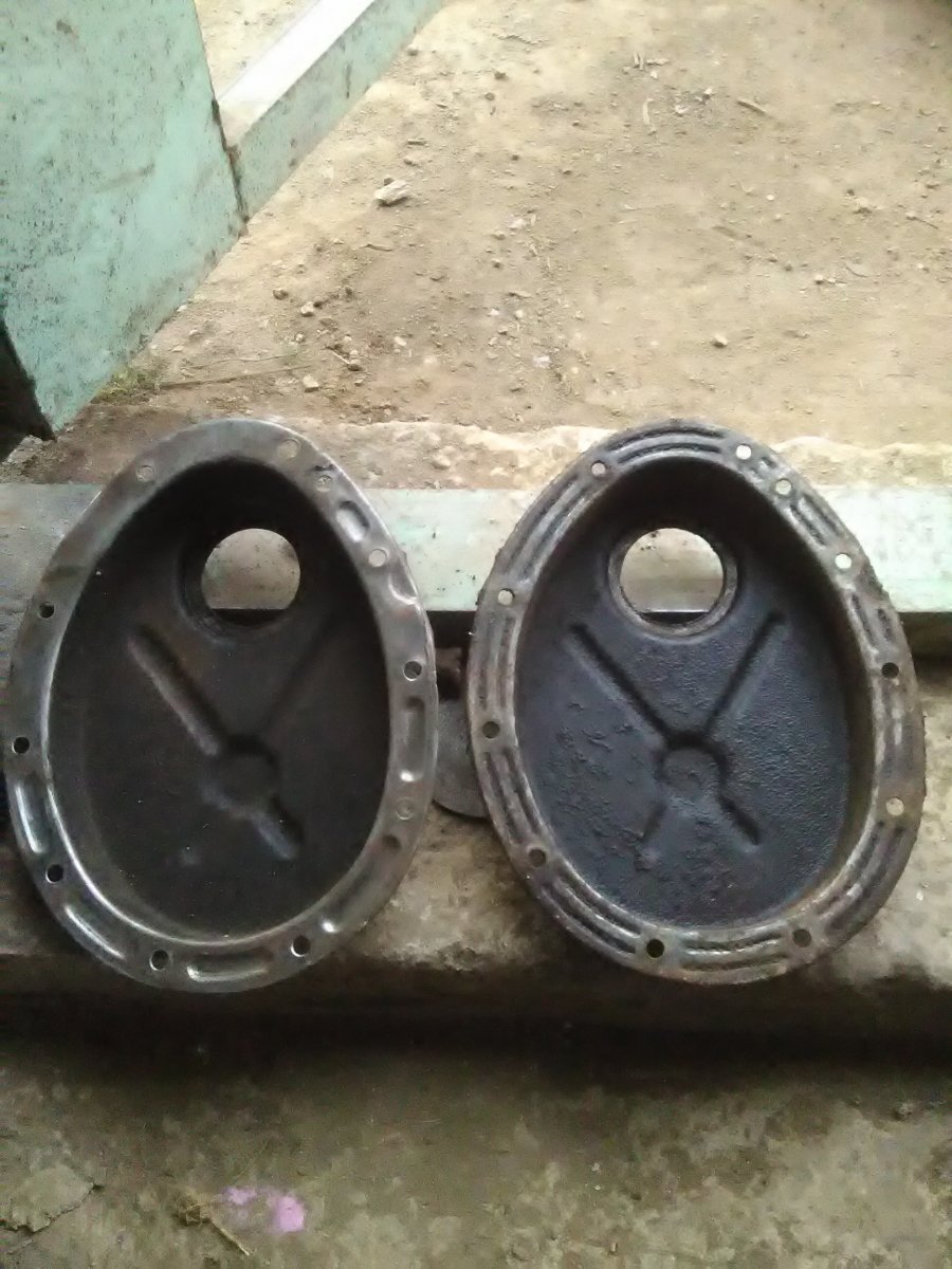

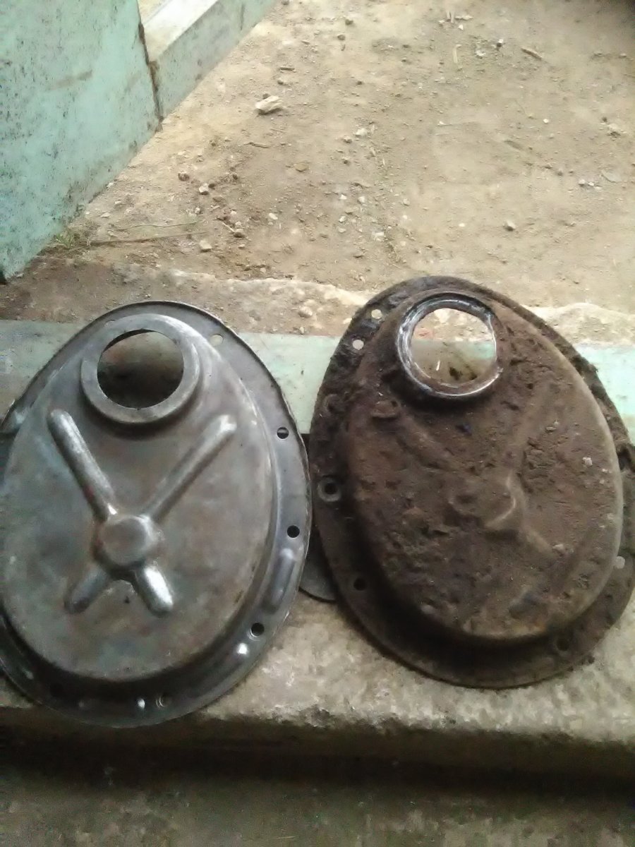

Вроде две одинаковые а где сальник сноружи на правой крышке какой-то борт

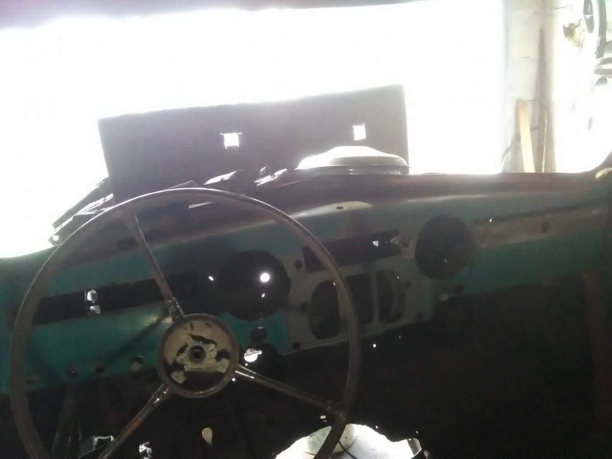

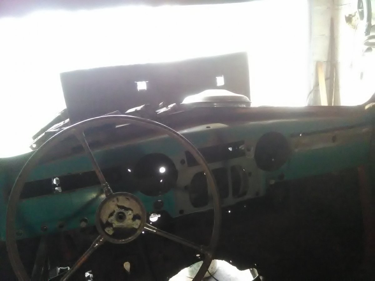

Да на счет торпеды солевой стороны две лампочки индикатора я смотрел на фото у всех или одна или две но выше почему
