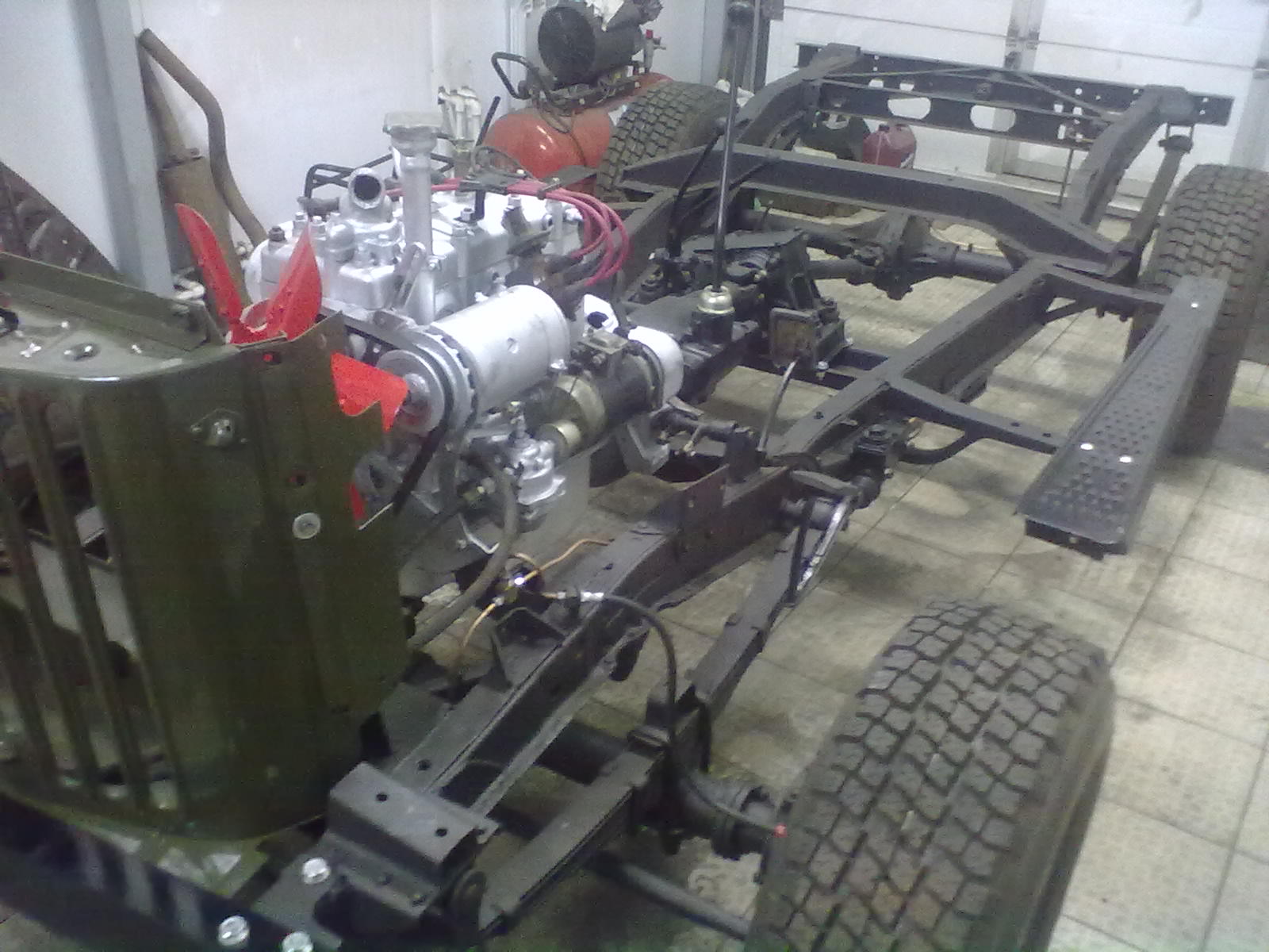

а ведущий передний мост как видно на фото и раздатка стояли только на М-72

Сегодня у товарища в гораже увижал раздатку "От 69го?" спросил я. Он ответил что от ГАЗ-66. Я осмотрел её ещё раз, и она мне показалась очень маленькой.
Внесите ясность плиз, раздаки от ГАЗ-69 и от 66го действителньо так похожи, или это по сути одна и таже раздатка?

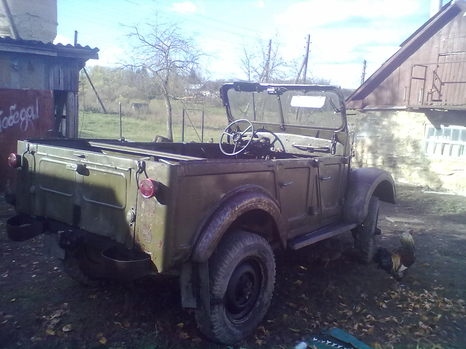

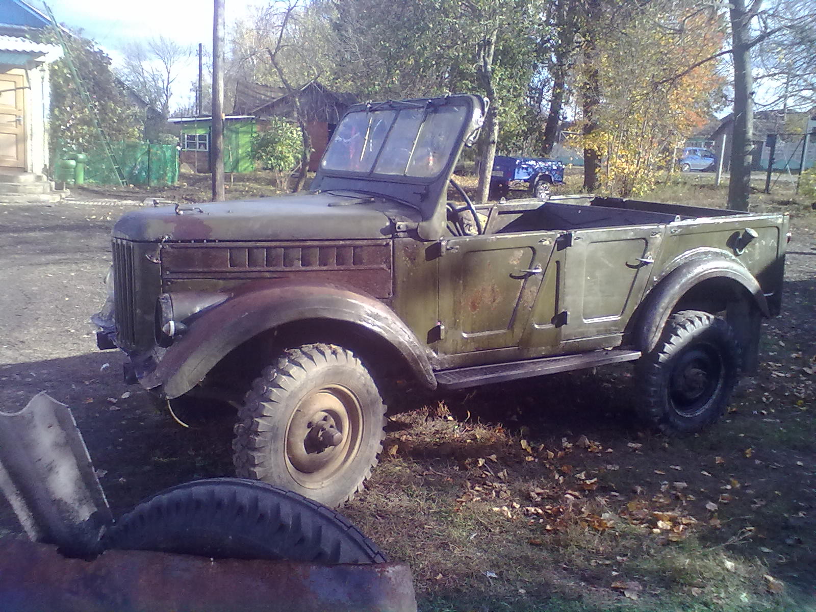

Давно не писал но на это была причина. Осенью 2012 попался мне вот такой агрегат под названием "Кузя" 1972 года выпуска. Купил за 10000 р с докум. И стало у меня два внедорожника.

после зимы стал он вот таким
