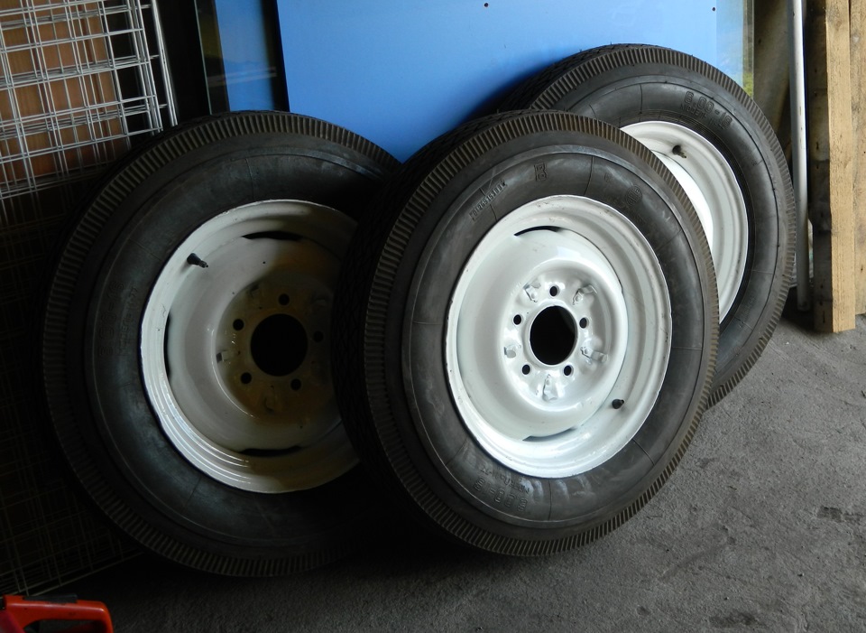

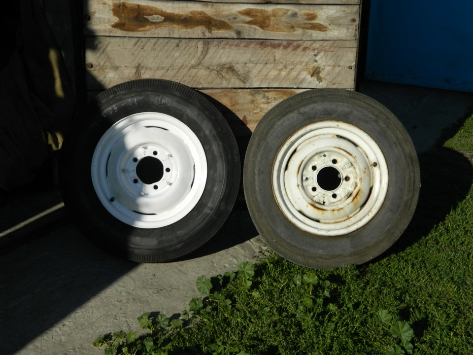

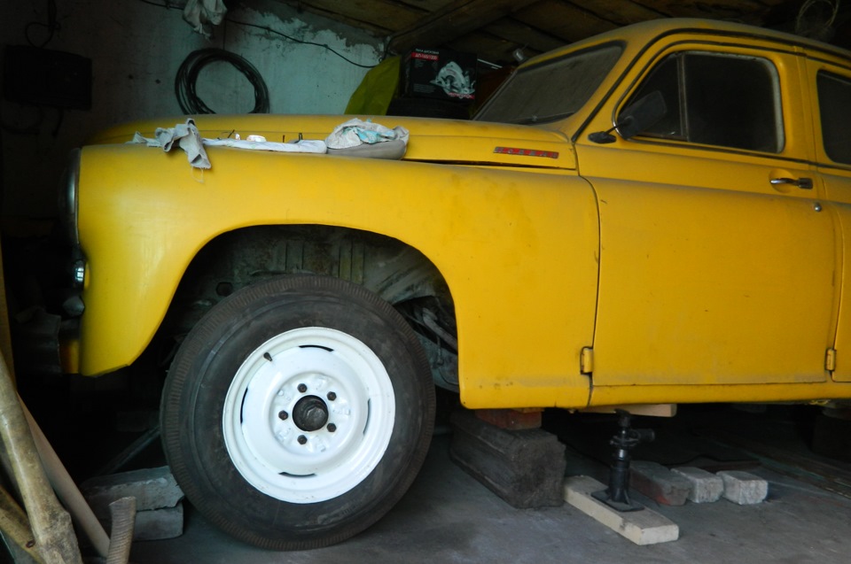

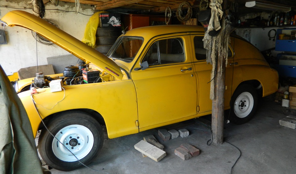

Например, привел в порядок колесные диски: отпескоструил и покрасил. На обновленные диски поставил новую резину (старая совсем растрескалась).
Выглядеть стало приятнее :)

Симпатичная машинка, поздравляю!

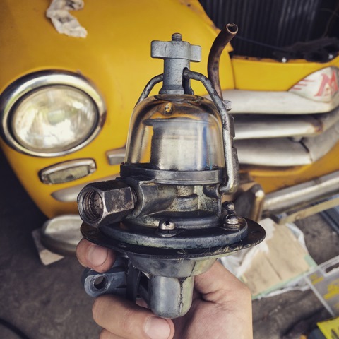

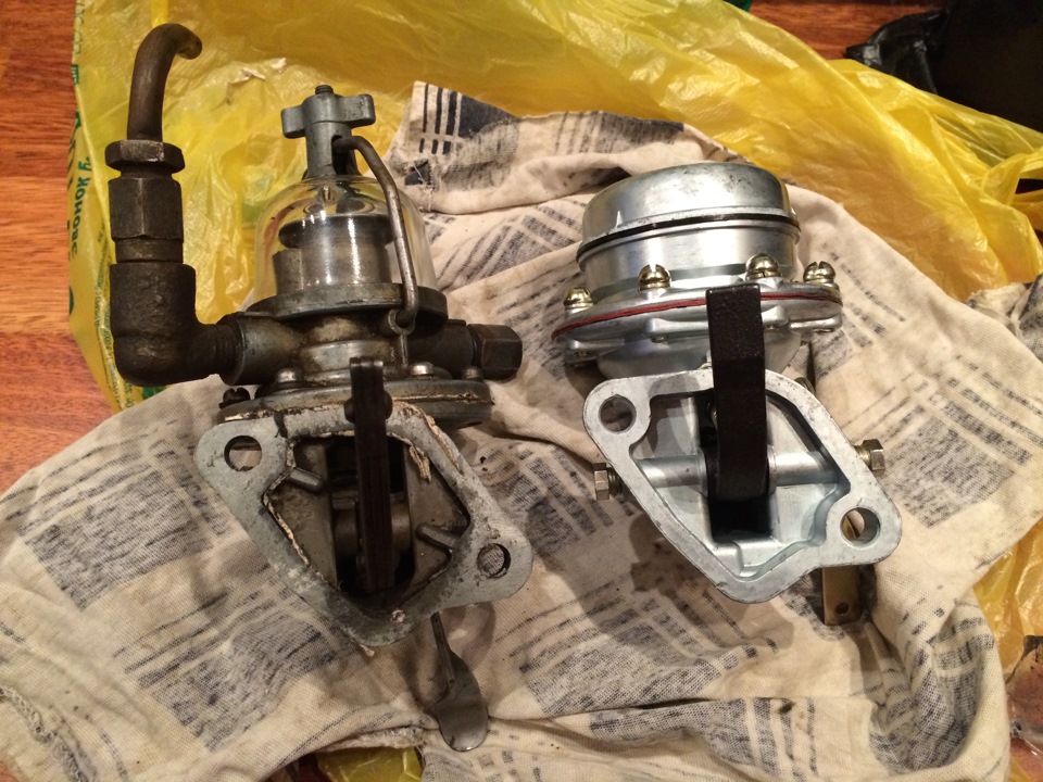

После восстановления бензобака возникла новая проблема, бензонасос потек из всех щелей. Хорошо так потёк... Решил восстанавливать.
Сразу оговорюсь, никакой рекламы в моём посте нет, на фотографиях и в тексте упоминаются запчасти лишь тех производителей, которые мне довелось пощупать своими руками. То же самое касается и упоминания сайтов, т.е. упоминаются те, на которых я сам видел некоторые наименования необходимых мне запчастей в продаже. Чем именно пользоваться и какие сайты посещать, в итоге пусть каждый решает сам. Я просто решил собрать всё в кучку :)
Долго рылся в интернете, читал форумы, читал бортовые журналы на драйве. Вот тот основной базис, который весьма полезен (по-моему, мнению) и из которого я черпал информацию:
http://www.drive2.ru/l/3696096/
http://www.drive2.ru/l/4051276/
http://www.drive2.ru/l/288230376152834745/
http://www.drive2.ru/l/288230376152853031/
https://www.drive2.ru/l/288230376152318227/
http://www.drive2.ru/l/288230376152069788/#a85453503
http://mygaz69.blogspot.ru/2011_02_01_archive.html
В общем-то, этого уже достаточно для починки своего бензонасоса :) Но, тем не менее, продолжу.
Сразу оговорюсь. На тематических сайтах можно найти в продаже бензонасосы, но каково состояние их мембраны и прокладок? Лучше ремонтировать свой.
Вопрос 1. Прокладки бензонасоса.
Разыскать прокладки на оригинальный бензонасос (например, прокладку стакана бензонасоса) можно в интернет-магазине «Ретродеталь» ( http://www.retrodetal.ru/detail/2830-20/ ) или в интернет-магазине http://retroparts.7910.org/ . Там же собственно можно найти сам стеклянный стакан бензонасоса, или прокладку между бензонасосом и блоком двигателя. Ну, а можно и на форуме искать :)))
Можно найти прокладку стакана бензонасоса в магазинах РТИ вашего города по образцу. Важно уточнять, что эта резина должна быть масло-бензостойкая.
Даже если нужные образцы не нашлись, можно просто купить бензо-маслостойкую резину и вырезать из неё нужную прокладку. У нас такая резина продается на отрез в магазинах для грузовиков.
Вопрос 2. Мембрана.

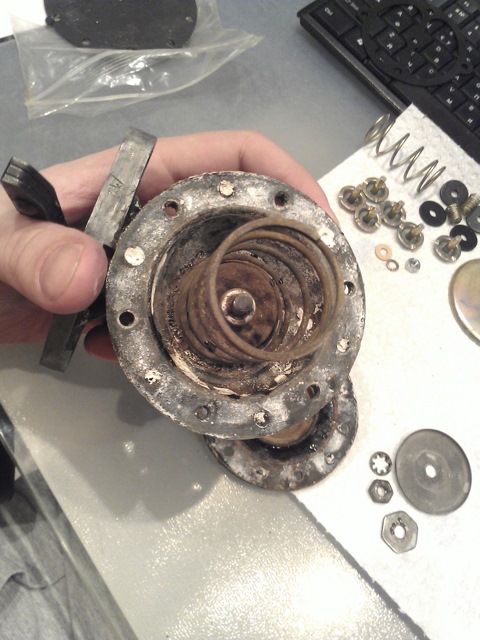

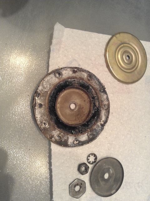

Пожалуй, это самый больной вопрос. В конце концов, именно из-за мембраны мне пришлось заняться бензонасосом. Старая мембрана абсолютно задубела и потеряла эластичность. Что-же использовать для замены?
Варианты решения таковы.
А) Можно заменить бензонасос целиком! Например, взять новый бензонасос для ГАЗ 51-52, каталожный номер 51А-1106011.
Место посадки совпадает, только «лапка» чуть толще. Думаю, всё должно встать хорошо! :) Да и опыт других победоводов говорит о том же.

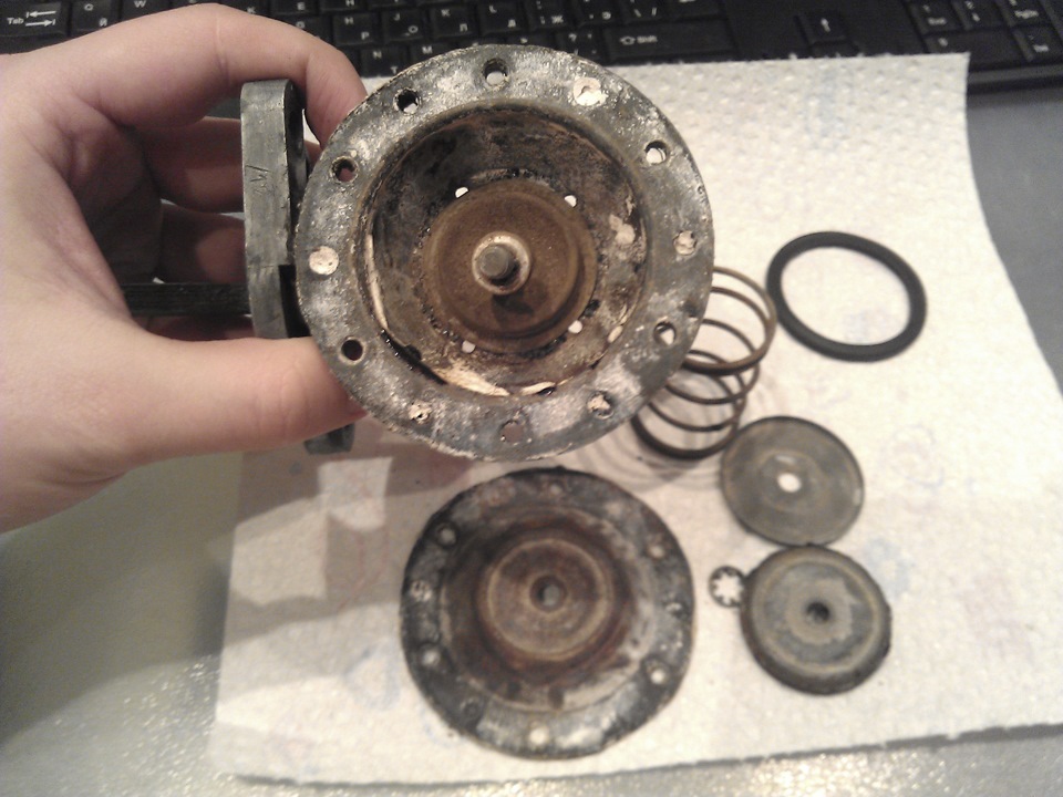

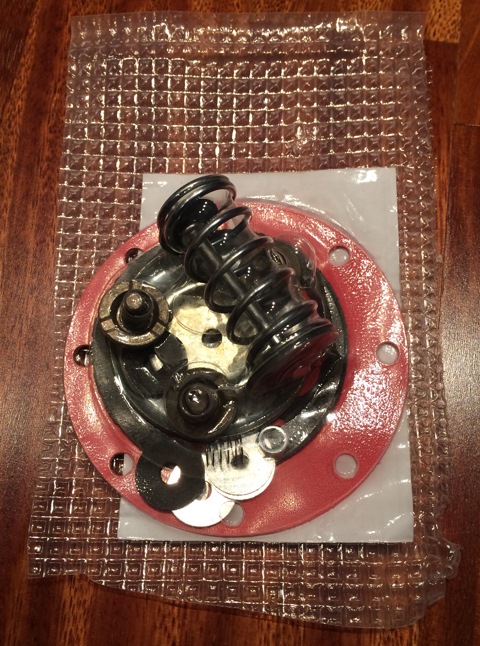

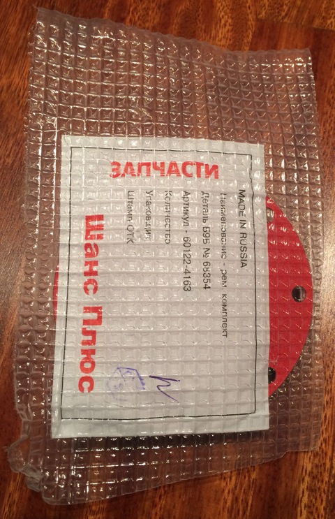

Б) Где-то прочёл про ремкомплект для УАЗовских бензонасосов. Что-то там было про большой и малый ремкомплект. Обежал множество магазинов, везде говорят, что теперь в продаже есть только один ремкомплект (такой как на фото). Купил, примерил – не подходит.

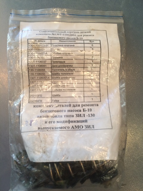

В) Самый надёжный, верный и простой способ – купить ремкомплект для бензонасоса ЗИЛ-130. Мембрана из данного набора больше победовской, поэтому легко ставится, бензонасос собирается, а лишнее затем отрезается. После этого, бензонасос работает отменно! :)
ВАЖНО При сборе бензонасоса необходимо шток опустить вниз и только тогда затягивать винты по окружности.
О чистке и сборе бензонасоса в следующий раз.

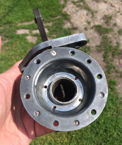

Итак, продолжу про бензонасос.
С прокладками определились в посте выше. Начинаем ставить.

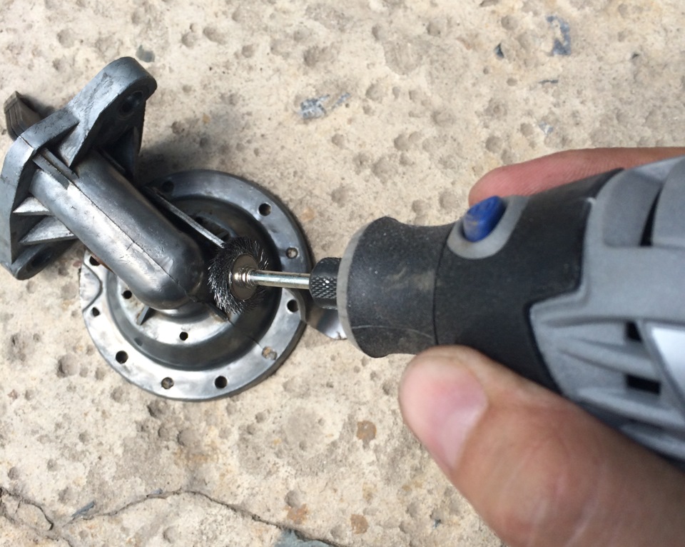

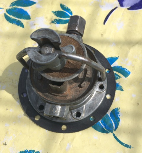

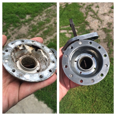

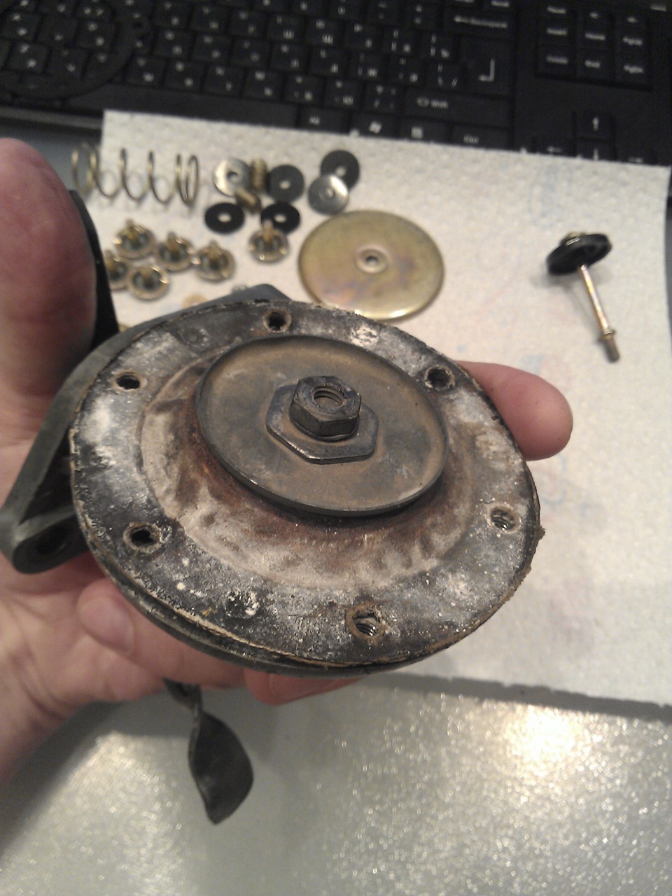

Бензонасос страшненький, требует внимания к себе. Начинаю зачищать. Чистил дремелем, металлические щёточки здорово делают своё дело! :) Лично меня результат впечатлил, бензонасос стал выглядеть почти как новенький.
Затем, прикидываем ЗИЛовскую диафрагму. Она по размерам больше чем нам нужно, и это хорошо :) Делаем отметки в тех местах, где будут отверстия под болты. Не обрезайте диафрагму до установки! При сборе бензонасоса необходимо шток опустить вниз и только тогда затягивать винты по окружности, а при опущенном штоке диафрагма натягивается. Лучше обрезать излишки после установки.
Отверстия в резине можно пробить трубкой соответствующего болтам диаметра, или просверлить (как сделал я). Затем, собираем, не забывая про опущенный шток!
Ставим бензонасос на место. Работает как часы! :) Ура!

Нет, красные - это УАЗовские, ЗИЛовская - чёрная.

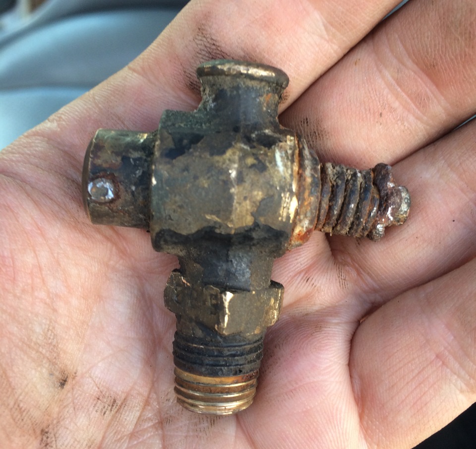

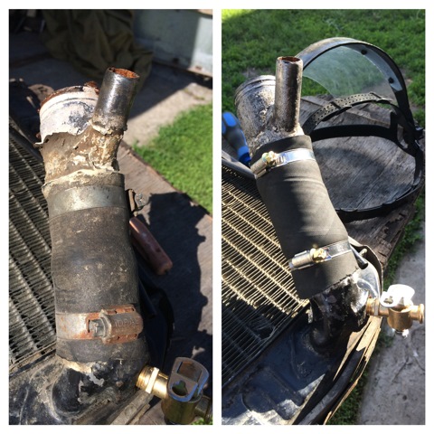

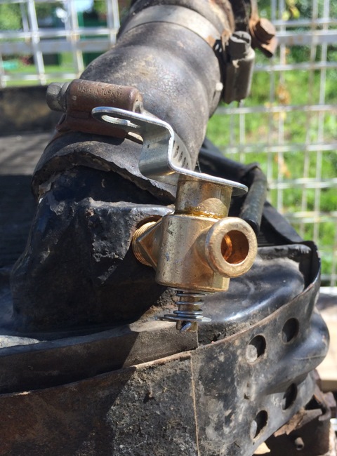

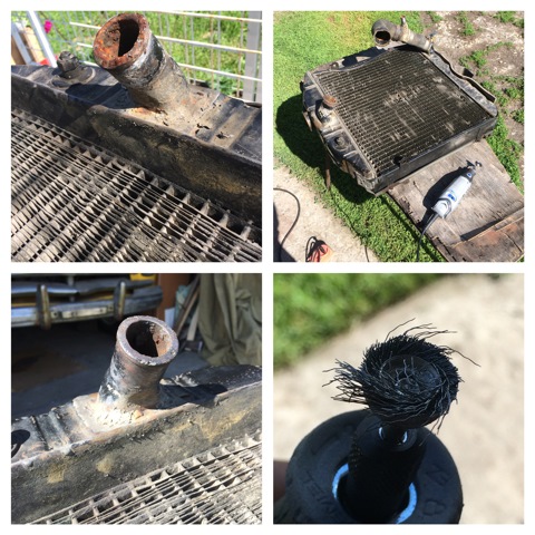

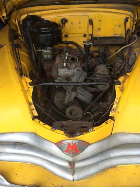

С бензонасосом закончили, можно бы и заводить, но… Сливной краник на радиаторе приказал долго жить. Нужно менять. Оригинального под рукой не было, значит, нужно искать по образцу. Сняли радиатор. Открутили не без усилий сливной краник - плачевное зрелище… По образу и подобию нашли нечто подходящее в магазинах автозапчастей. Не аутентично, но оперативно и эффективно. Потом заменим, тем более что нужный краник уже едет почтой. :)
Раз уж сняли радиатор, то я решил менять патрубки, потому как сколько они уже стоЯт и как долго эксплуатировались, это большой вопрос. Искал, опять же, по образцу. Найти нужный размер и изгибы в магазинах можно ))) Всё, что не подходит по длине — отпиливается ножовкой.
После снятия патрубков видно, что радиатор тоже совсем не в бодром состоянии. Промывать радиатор я не стал вполне осознанно, пока работает - лучше не трогать. У меня задача пока иная.
Но дремелем снова пришлось поработать.
После зачистки всё встало на место и стянулось хомутиками (не аутентичными, каюсь).

Труба отводящая тоже не аутентичная. Раз уж все разобрано, то самое время заменить и её для оригинальности.
Реакции: Schadel
Да, действительно... Спасибо! Совсем упустил этот момент. Пойду в раздел форума "Куплю" :)

Краник родной,еще живой.Отмочить немного в жидкости для снятия ржавчины,вычухать.Тюкнуть молоточком со стороны пружинки ,притереть конус по новой с пастой для клапанов,выбить-выдавить заломанный штифт(лучше нагреть -процесс удаления огрызка будет приятнее и с минимумом следов "побоев",запресовать новый.
