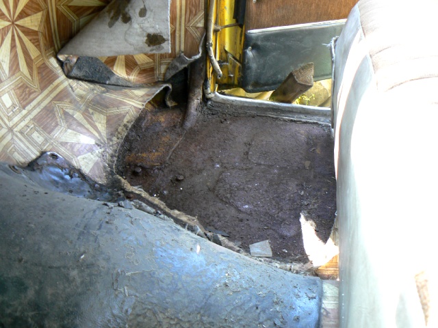

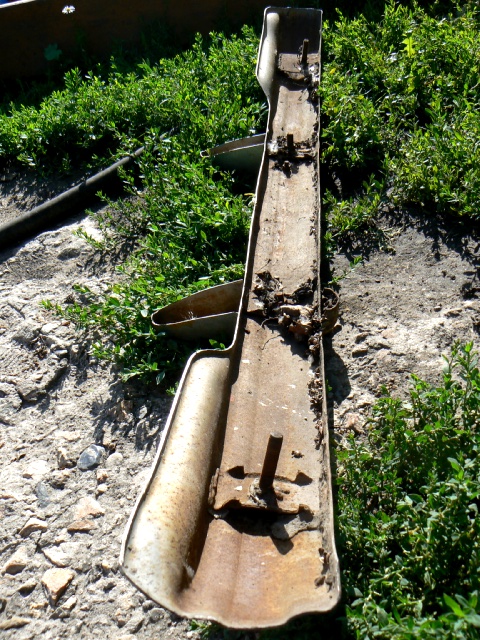

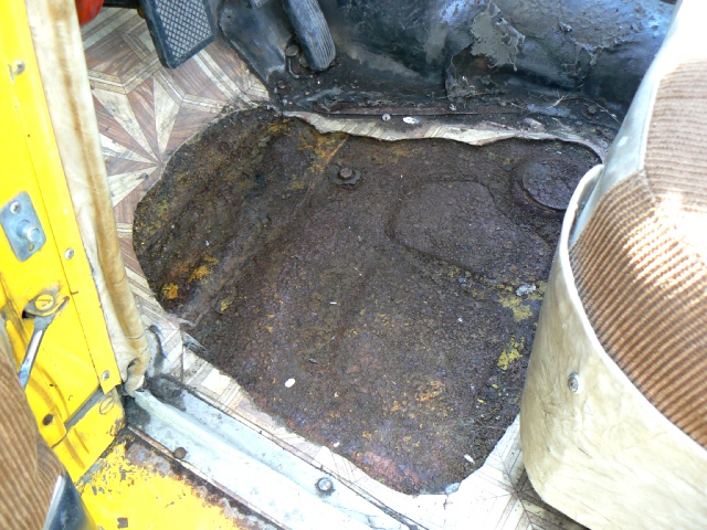

Собственно начну свой отчет. В пятницу вечером приехал к своей "канарейке" (она стоит в 120 км. от Барнаула у отца). Заглянул под коврики и линолеум постеленный на полу. Сзади все в порядке, а спереди я ужаснулся...
Schadel
22.08.2007
494
17
Барнаул

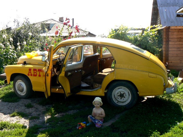

Ну что же делать... Убрал коврики и раскрыл двери на распашку, чтобы подсыхало. Сын старательно помогал (ему еще 1,5 года не исполнилось) :)

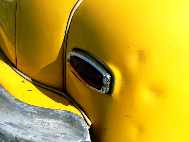

Копание в двигателе оставил на субботу, а в пятницу занимался мелочами:

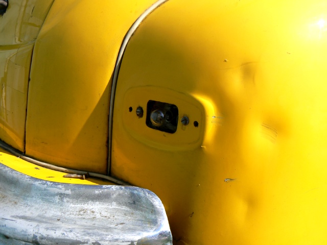

1. Заменил задний правый фонарь (стояла передняя прозрачная стекляшка). Уплотнители нужно безусловно менять...

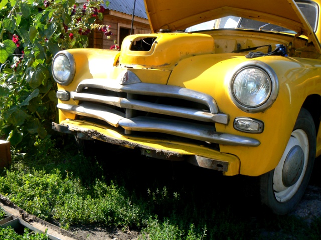

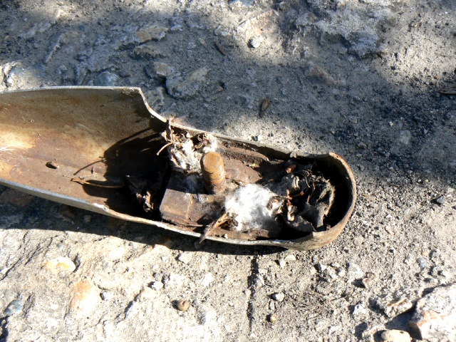

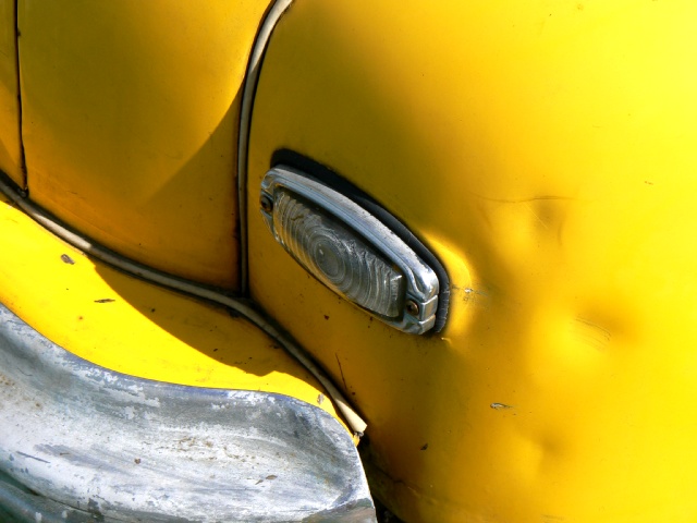

Далее снял бампер. Под ним обнаружился все тот же вездесущий тополь со своими сережками и почками, а также земля. Еще чуть-чуть и из бампера показались бы ростки. Ну а уж что в клыках творилось, так это вообще... Выковыривал долго.

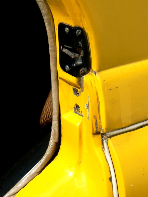

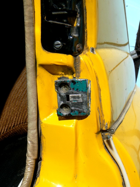

Привел в порядок заднюю левую дверь. Не слишком эстетично, зато теперь дверь закрывается! Подумал, что не зря все возможные запчасти собирал где только мог! :lol: Пригодилось!

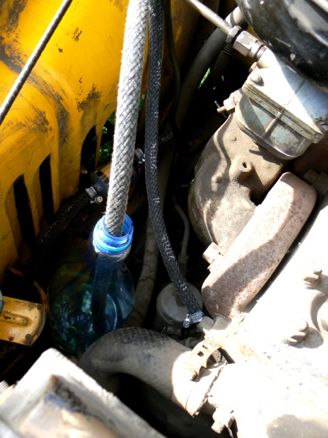

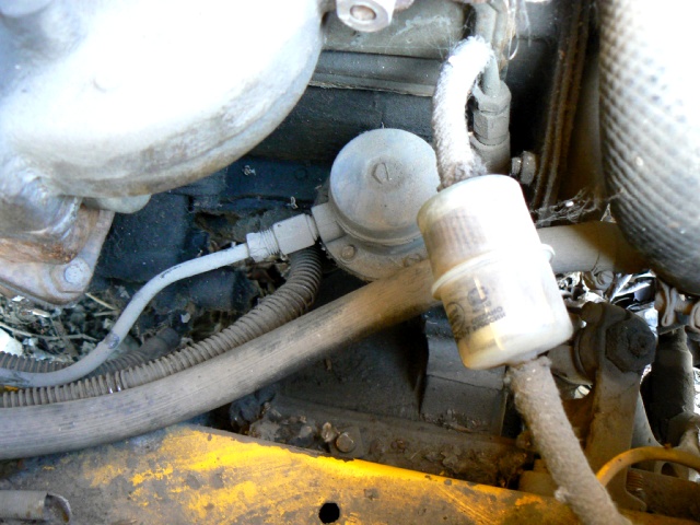

Собственно, на этом наш триумф закончился. Во-первых, при увеличении оборотов машина оказалась в облаке выхлопных газов. Выхлопные газы прорывались не только в выхлопную трубу, но и в насквозь прогнивший глушитель, а также через прокладку коллектора. Впрочем, это оказалось верхушкой айсберга. Сожрав все топливо закаченное нами вручную в карбюратор, двигатель заглох - бензонасос не качал... Стали думать в чем проблема. Решили провести маленькую проверку, один из нас открыл горловину бензобака, а другой стал дуть в топливный шланг. В бензобаке забулькало, следовательно, система должна быть в порядке! Снова занялись изучением бензонасоса и топливных шлангов (в систему был вставлен фильтр тонкой очистки, а сам шланг был собран из кусочков и скреплен хомутиками). В ходе тщательного осмотра, сопровождающегося заливанием бензина в насос, запуском двигателя и т.д., оказалось, что топливный шланг под тряпичкой обмоткой в некоторых местах лопнул. Мы решили что он сосет воздух и потому силенок всосать бензин из бака ему не хватает. Купили новый шланг, хомутики и фильтр тонкой очистки.

Поставили новый цельный шланг с фильтром - не качает. Может дело в фильтре тонкой очистки? Убрали его нафиг! Попробовали снова - не качает из бака!!! Налили бензин в бутылку и воткнули туда топливный шланг, завели "канарейку". Качает!

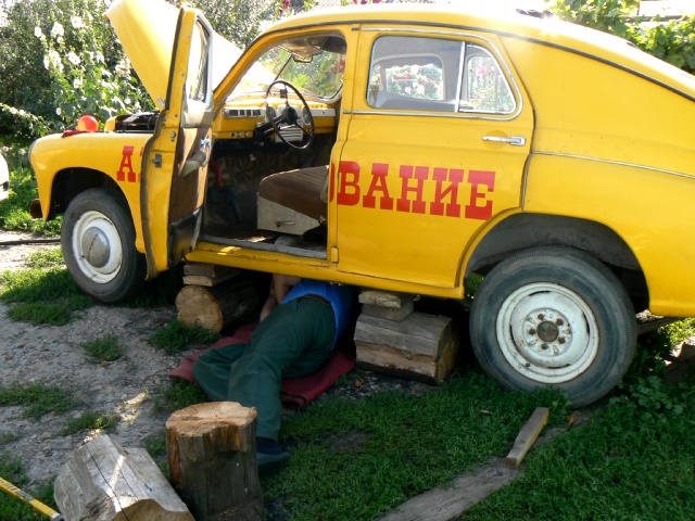

Ну что ж делать, подняли одну сторону "канарейки" тойотовским домкратом и полезли смотреть снизу, может где еще топливный шланг стоит и поврежден...
Schadel
22.08.2007
494
17
Барнаул

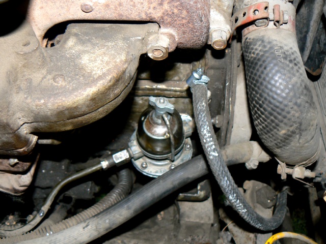

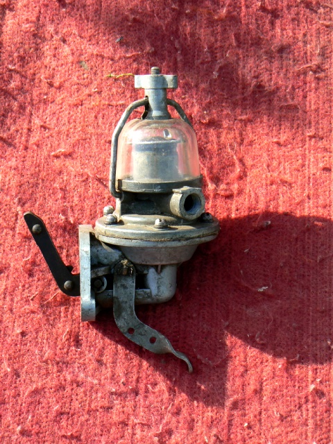

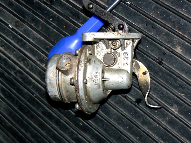

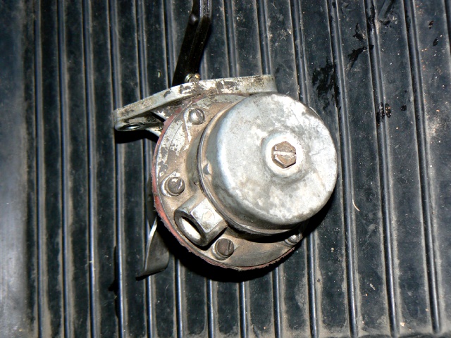

Ничего подозрительного мы не нашли, сколько ни лазили. Снова дунули в шланг - бензин бурлит. Решили попробовать иначе, отсосать бензин из бензобака. Получилось. То есть мы сами бензин вытянуть можем, а насос нет. Стало очевидно, что бензонасосу хватает силенок тянуть бензин из бутылки, но из бака он уже не тянет. Вот так, после долгих мучений, ближе к вечеру определились - бензонасос фуфло! Полез в свои запасники и нашел там бензонасос (см.фото).
Schadel
22.08.2007
494
17
Барнаул

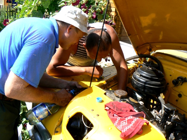

Разобрали, промыли, и решили снимать старый бензонасос. О! Это была долгая песня!!! Если к одному болту держащему бензонасос можно было подлезть, то ко второму... Чтобы открутить болт, пришлось сломать ключ на 12, дабы укоротить. Потом долго и нудно, стараясь не обращать внимания на впивающиеся в пальцы края сломанного ключа крутили по очереди... С грехом пополам открутили. Я уж не буду рассказывать как сначала крышку верхнюю просто снимали, потом на место ставили, потом все-таки сам насос откручивали... Короче - сняли! Уже были сумерки.

Поставили найденный мною насос. Вроде качает, но бежит бензин ото всюду... Снова снимать. Сняли. Прокладок новых нет, пришлось применить герметик. Опять разобрали насос (следует сказать, что диафрагма живая), промазали все герметиком. Теперь опять ставить насос на место. :) В общем, поставили, на дворе темно, а герметику нужно не менее 4-х часов. Все мероприятия на субботу были закончены.

Вопрос знатокам, а что за бензонасос?
Pobedovod26
27.01.2008
1 391
33
Бурмакино, Россия
Schadel
22.08.2007
494
17
Барнаул
Что Б20 я вижу... Но вот знаний не хватает, от чего он?
