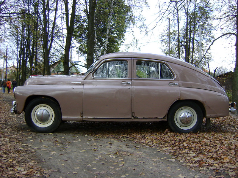

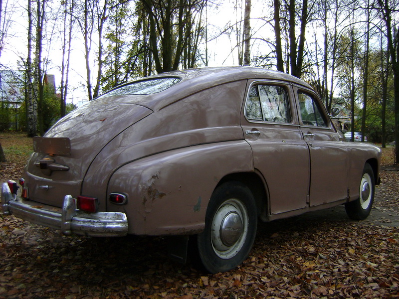

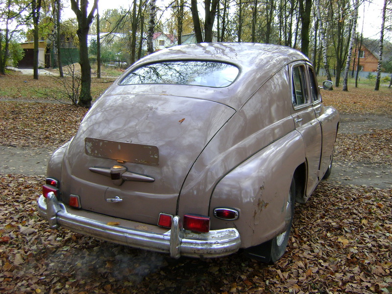

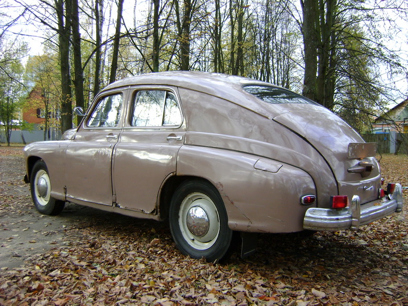

Наконец то после тщательного поиска авто под реставрацию, месяц назад я приобрел Автолегенду СССР Газ 20 "Победа". В основном искал варианты с крепким, хорошо сохранившемся кузовом, а тут попался вариант еще и с хорошим движком и трансмиссией, ходовка тоже в поряде!) Вобщем дедуля, владел ею с 1971 года, купил ее в автоуправлении, там она была служебной с нова. Дедулька этот работал в таксопарке таксистом всю свою жизнь, поэтому его приобретение всегда было ухожено, он сам всегда все делал своими руками и вовремя. А перед самой смертью он сам с товарищем сделал капитплку движка, т.е. на даннымй момент этот двигатель еще на обкатке. Вобщем технически машина в идеале, работает как часы) Гнал ее с г. Орла, доехала безо всяких проблем. Ехал 70км в час в среднем, т.к. движек на обкатке… Конечно ощущение от вождения впечатляющее…Вообще весь этот дух 50-х в салоне, ты понимаешь что едешь на машине которой 55 лет! Что это самый лучший автомобиль в истории СССР, никто его достижений так и не перебил, что с него копитровали такие гигианты того времени как Ford и Citroen… Очень завораживает)

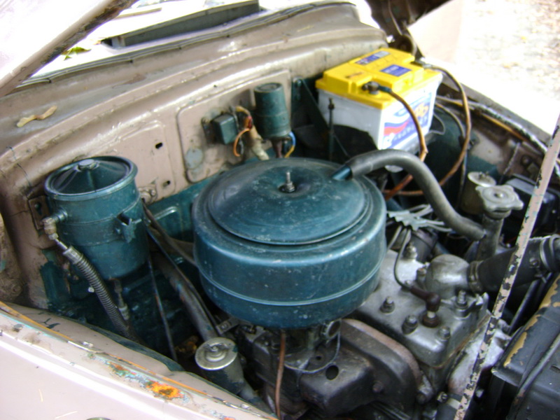

Машина эта почти полностью оригинальна, это было одним из основных критериев приобретения. Из неоригинального только магнитола и аккамулятор плюс всякие детали типа воздушного фильтра,педали газа, возможно карбюратора, так же сделан стартер со втягивующим реле, думаю потом переделать под оригинал. Нижнеклапанник работает как часики))) Остальное почти ВСЕ победовское. У меня просььа еще найти неоригинал по фоткам кроме перечисленного)
На днях пригнал ее к месту реставрации, думаю через пару недель начнется работа по восстановлению кузова, затем всех элементов салона и атрибутики) Сходу приговорили все 4ре двери, крышку багажника и все крылья)))
И еще вопрос что там у нее с порогами? И что с ними делать? Заказал облицовку порога у Тенгиза а оказывается еще нужны сами пороги? Ну что ж Пожелайте мне терпения и удачи)

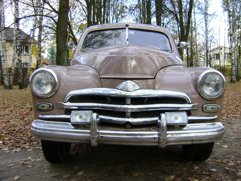

навскидку:флажок на капоте неродной-на москвич похож....и к порогам есть вопросы....не перевареные ли?
Штурман
08.04.2008
1 123
197
59
г.Уфа
Хорошая машинка! Поздравляю!!! Ничего на ней особо страшного нет.Судя по фото все детали чинятся. Ничего там менять не надо. Видимо там ,куда вы обратились никогда не имели дел со старинными авто. Ищите других спецов. Даже если вы найдёте новые детали,то поставить их на место и подогнать зазоры будет не проще ,чем воостановить эти, если не сложнее. Успехов в восстановлении.!
13 019
4 769

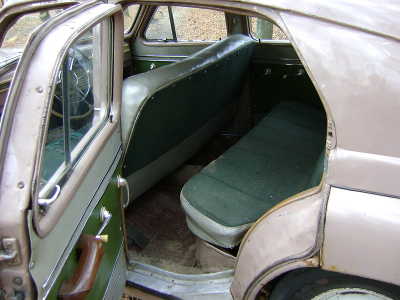

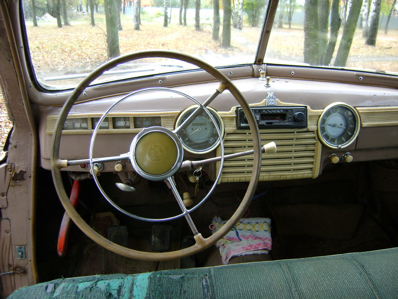

а салон то кстати сооовсем не ориджинал, а также карты дверей, навеяно мотивами 21-ой Волги... Но машинка приятная, работы будет много, если все делать как следует.
Романъ
17.06.2009
883
18
+Карб 21-ый, колпачков на свечах не было, квадратные фонарики по кругу и полотенце в салоне. :D
8 749
27 074
Карб 69-ый,а воздухан 21-ый.У 21-ый К-124 крепежные отверстия расположены параллельно блоку.
Вадим Б.
28.09.2008
365
826
Проскуров
Чёта у ней с крышей не то. Может кабрик бывшой?
Вадим Б.
28.09.2008
365
826
Проскуров
Желаю терпения и удачи!
Димка
10.05.2009
1 510
20
Ростов на Дону
Поздравляю!По поводу карбюратора на машине 56 года тоже К 22A стоял?
Odessit
01.03.2007
1 133
9
Одесса. Украина
Желаю успехов в реставрации.
Машина хорошая.
Флажок на капоте от 407 Москвича.
У моей машины тоже такой тюнинг)
soulivefan
05.08.2008
777
Архангельск

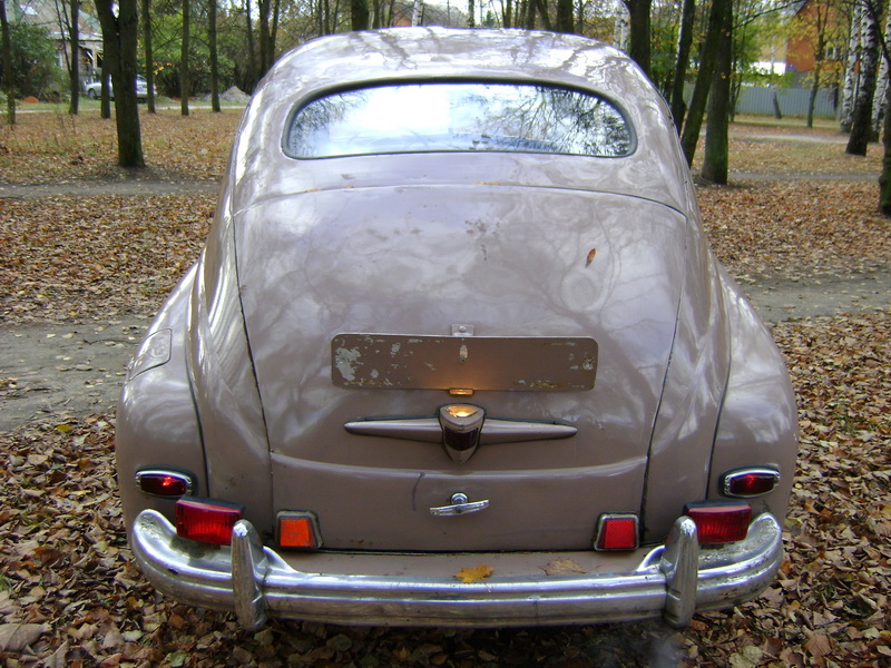

а что у машины с родным цветом? просто в моторном отсеке окрас совершенно другой.... да и на заднем правом крыле зелень проступает какая то...и из под задней фары тоже что то зеленоватое видать...
