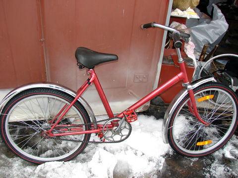

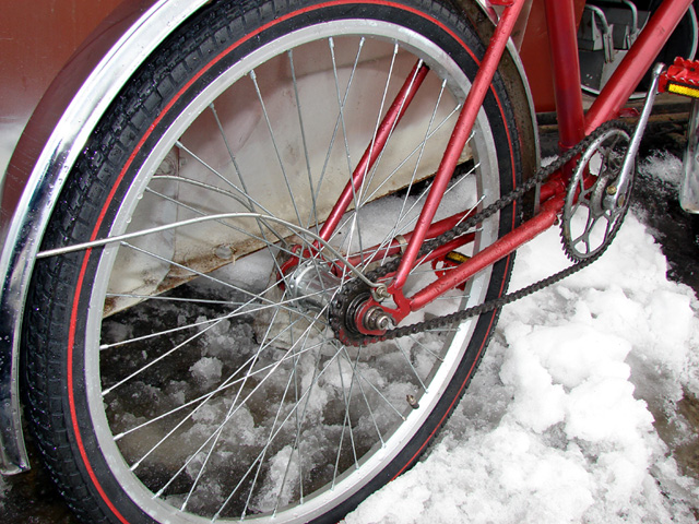

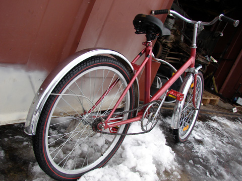

Привет! вот хочу поделиться с вами моей переделкой велосипеда "Салют".
Купил его когда то за 120 грн через интернет магазин, был он весь цвета - остатка голубого.... , с ржавыми спицами переплетенными проволокой цветной, потрепаным сиденьем, и без заднего крыла... расшатаными педалями , которые на ходу вываливались и наскоро привареной внизу рамы арматурой для усиления онной :)
но вот я его сделал вот таким: Причем после первого ремонта решил поменять шины на широкие - от горного... для этого был вынужден перетянуть другой обод... вышло - сами зацените ;-) (вся стоимость затрат на восстановления - 300 грн эт 60у.е. ) :roll:

дааа, с машинами надоело капаться, перешел на велосипеды??? :lol:
Илья
03.05.2006
1 740
7
Киев
autorestavration.com
скорее на оборот: сначало собрал с мусора спутник 1963-го вот он, кстате, ниже... потом решил машинку сделать, пока делал машинку попаллся салют, собрал этот салют попутно - всеравно грунтовал и шпаклевал кузов машины, вот попутно и велик перекрасил, а летом 2006 собрал его, в эту зиму ток калеса заменил.... потом осенью сотрудник увидел собраный спутник 1963-го и притащил мне с дачи ХВЗ 1946-1947 года (он разобраный на фотках есть)- теперь вот третий вели летом красить буду.. :)

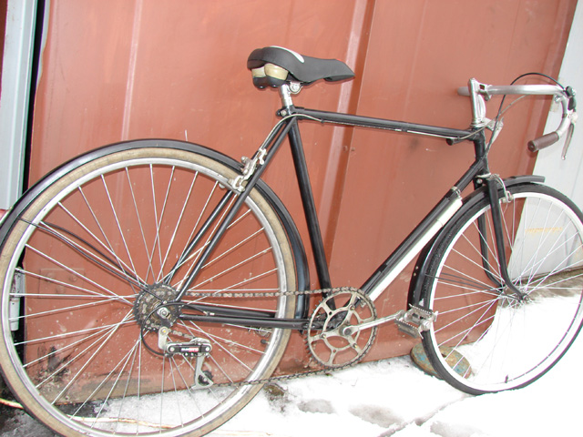

Интересно...
Два вопроса по "Спутнику":
1. Чем закрыты пружины под седлом?
2. Механизм переключения передач родной?
Илья
03.05.2006
1 740
7
Киев
пружины под седлом - там их нет это шарики резиновые чтоли - ну среднее чет между пластиком и резиной
перекидка - конечно не родная - шимановская... :-( , к сожаленю... а все потому что родная цепь спутника шире чем у туриста , очень похожа на цепь от "Украины" но всетаки меньше , и шаг звена уже, родной перекидкине сыскать, а в шимановскую не влазила цепь, поэтому пришлось менять и задние звездочки и перекидку, и переднюю звезду. (родные звезды были толстые, и родных было сзади всего 3 звезды.) впрочем звезды у меня остались... кстате родная передняя звезда подошла для салюта, ее вы и наблидаете на онном :) она больше салютовской, и радиуса хватает захватить ею цепь салюта
но в общем-то на переделку не жалуюсь... :)

Кажись у Салюта, усы крепления крыльев не родные :eek:
Уж больно гнутые они, большего размера.
А в целом вел получился очень хороший :!: :!: :!:
Большой респект :!:
Илья
03.05.2006
1 740
7
Киев
так это уже не велик, а самый классический мотороллер (не попед, а именно мотороллер) - помню при ссср делали такие сами и продавались... его как мопед и велик можно юзать :) - прикольно!
- у салюта крыльяне родные... :-( - родных уже небыло... :-( - а сколько он литров берет на 100 км? - не мерял?
