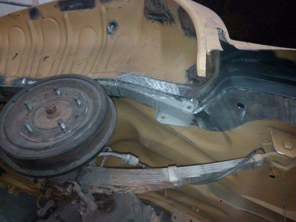

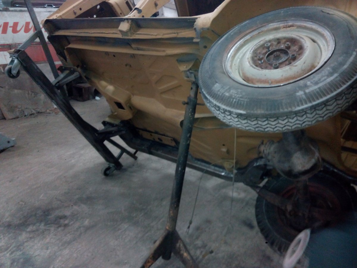

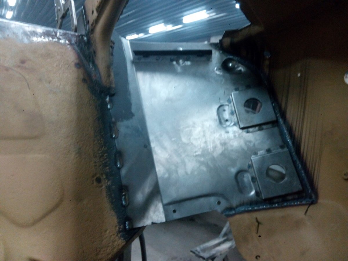

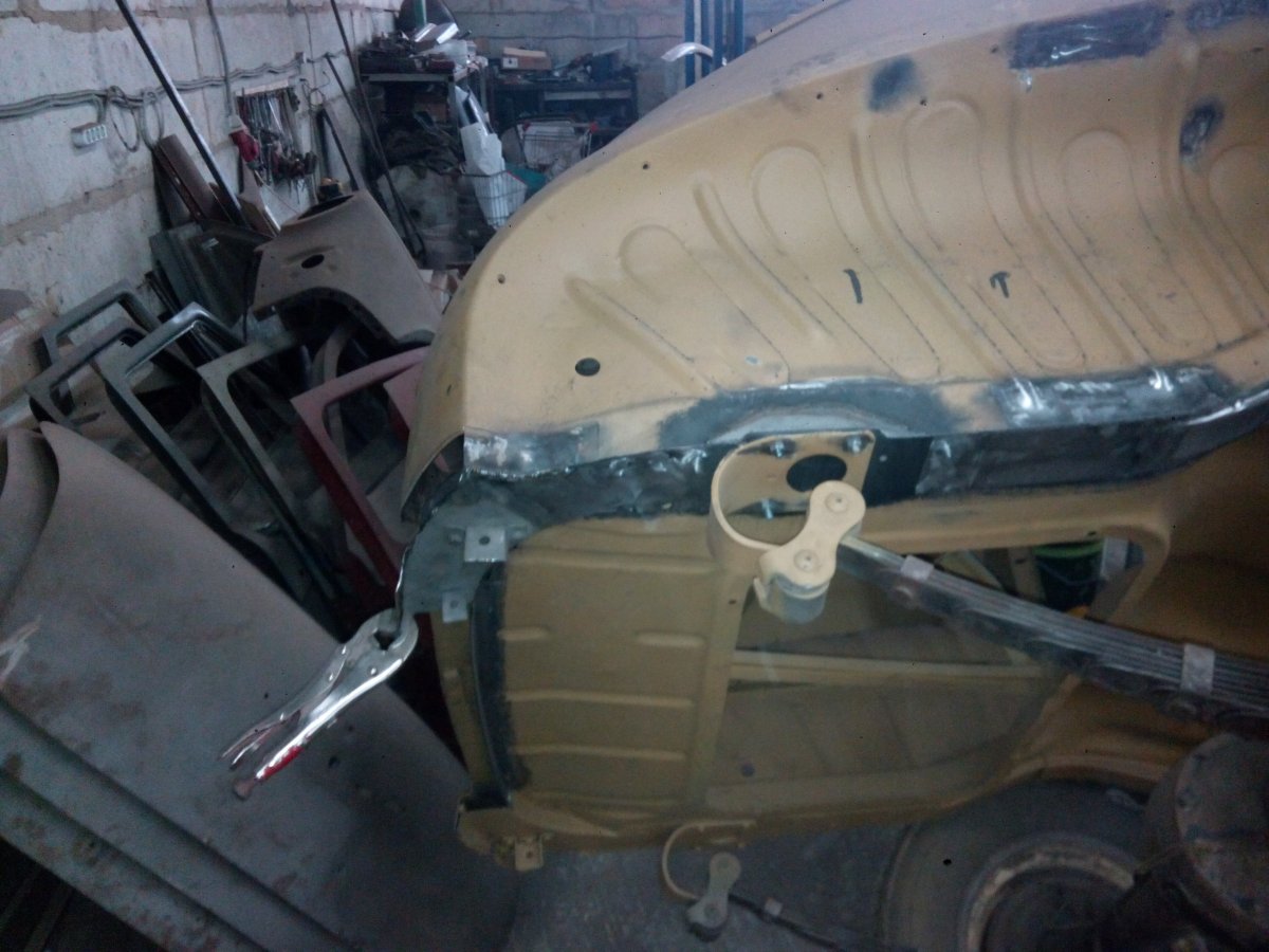

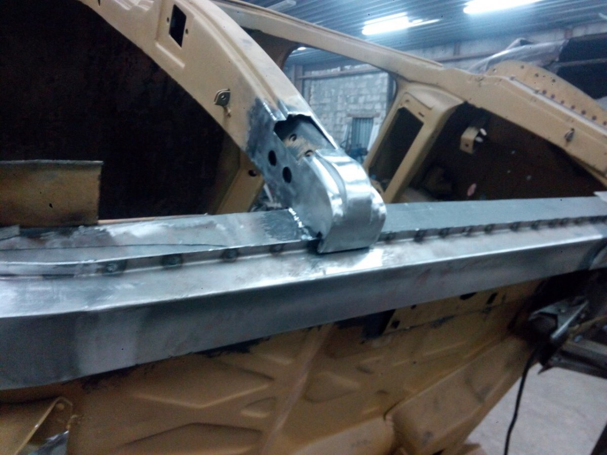

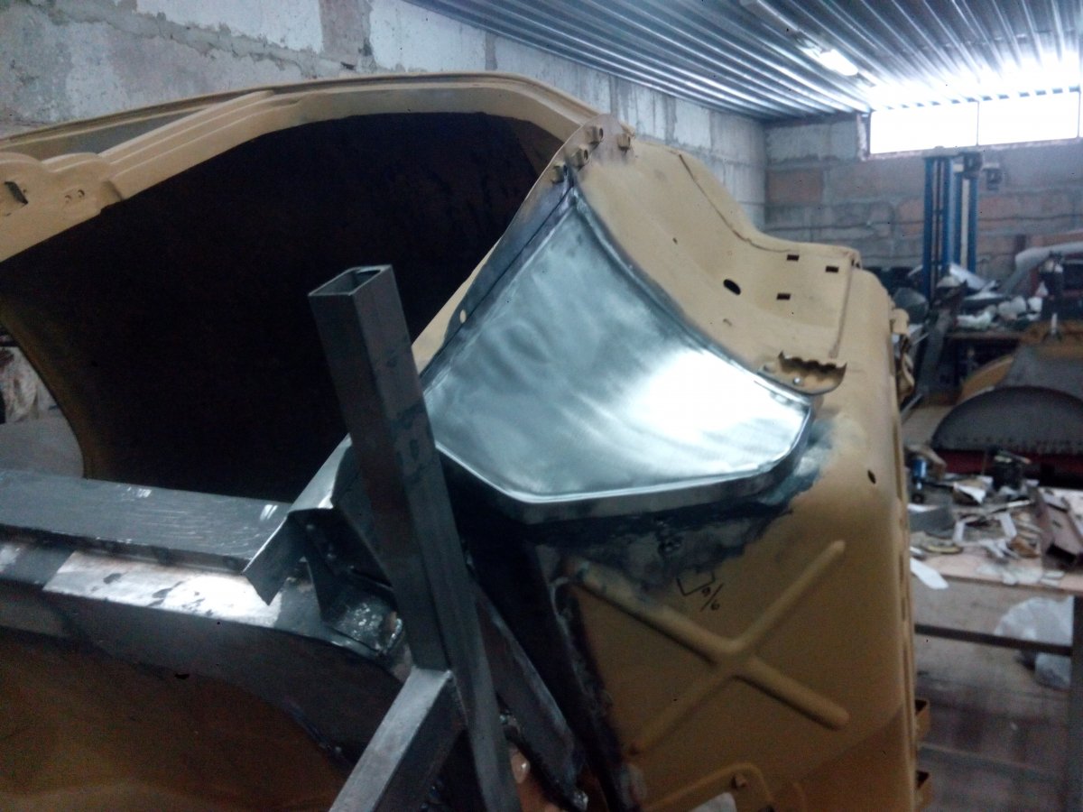

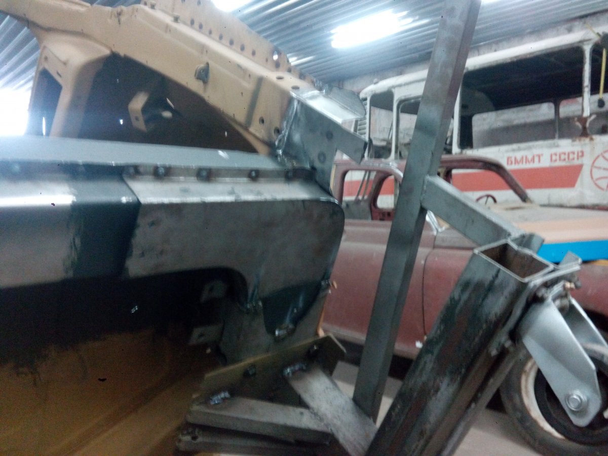

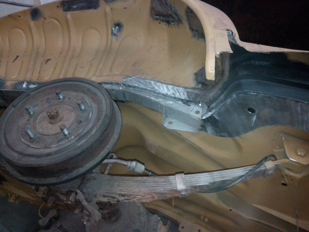

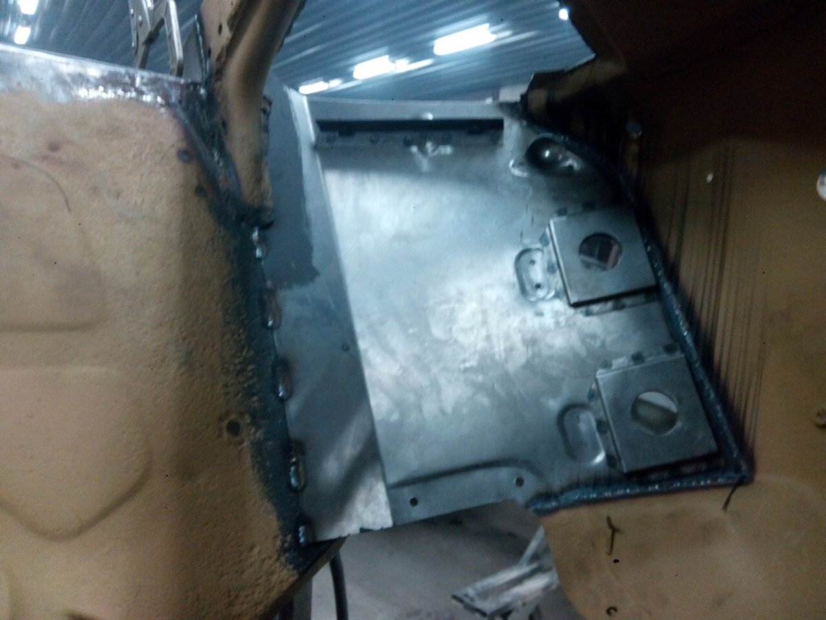

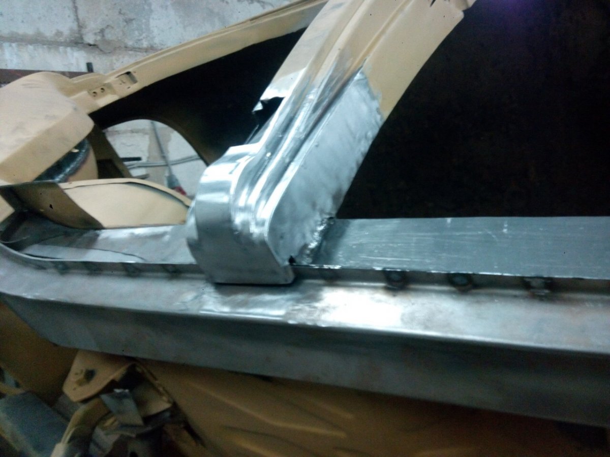

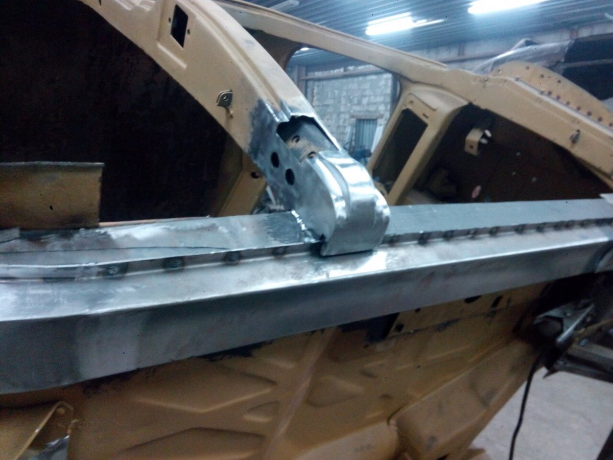

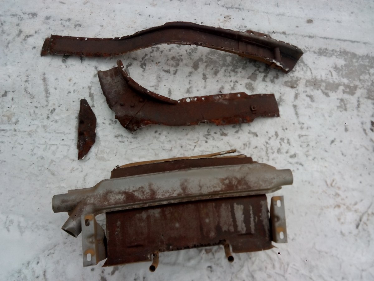

Восстановили низ стойки и приварили "щеку" на место. Теперь будем вскрывать задний лонжерон.

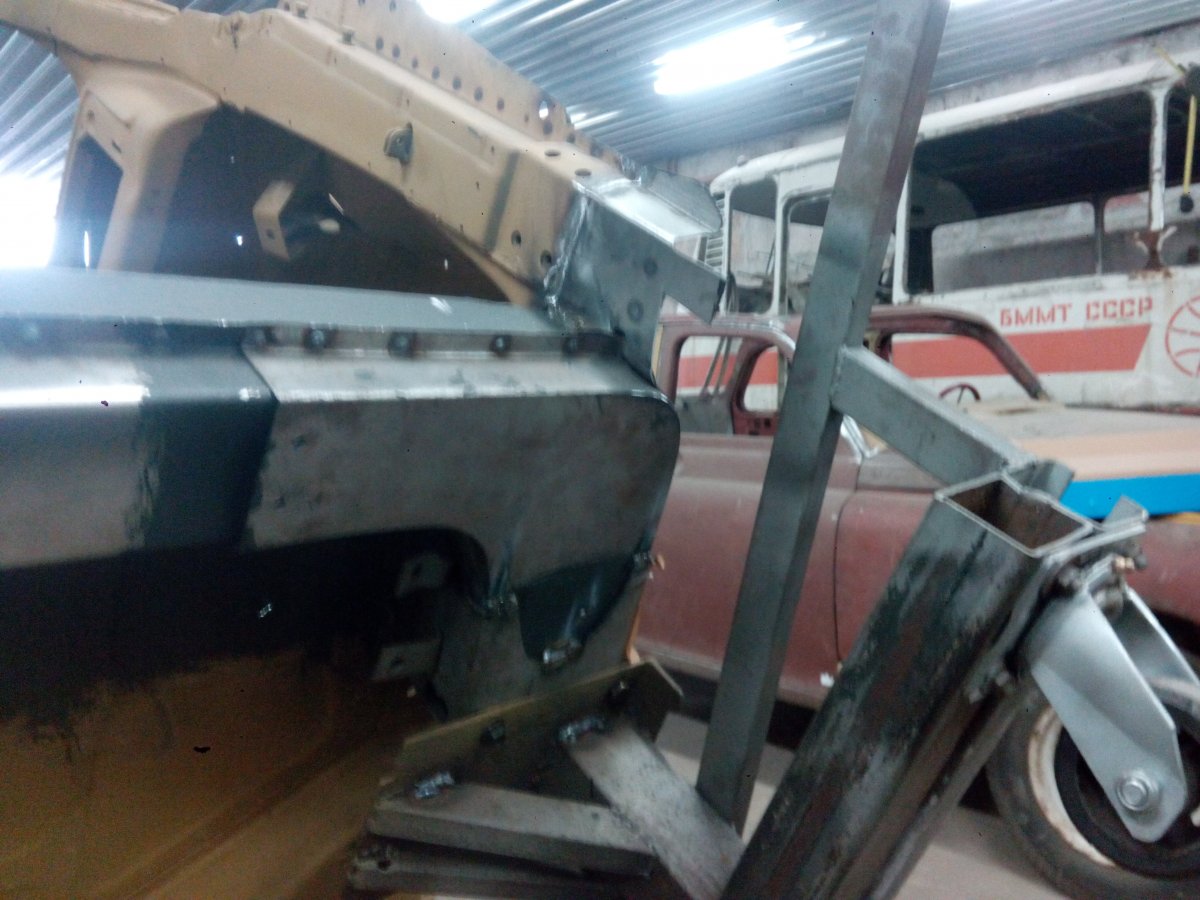

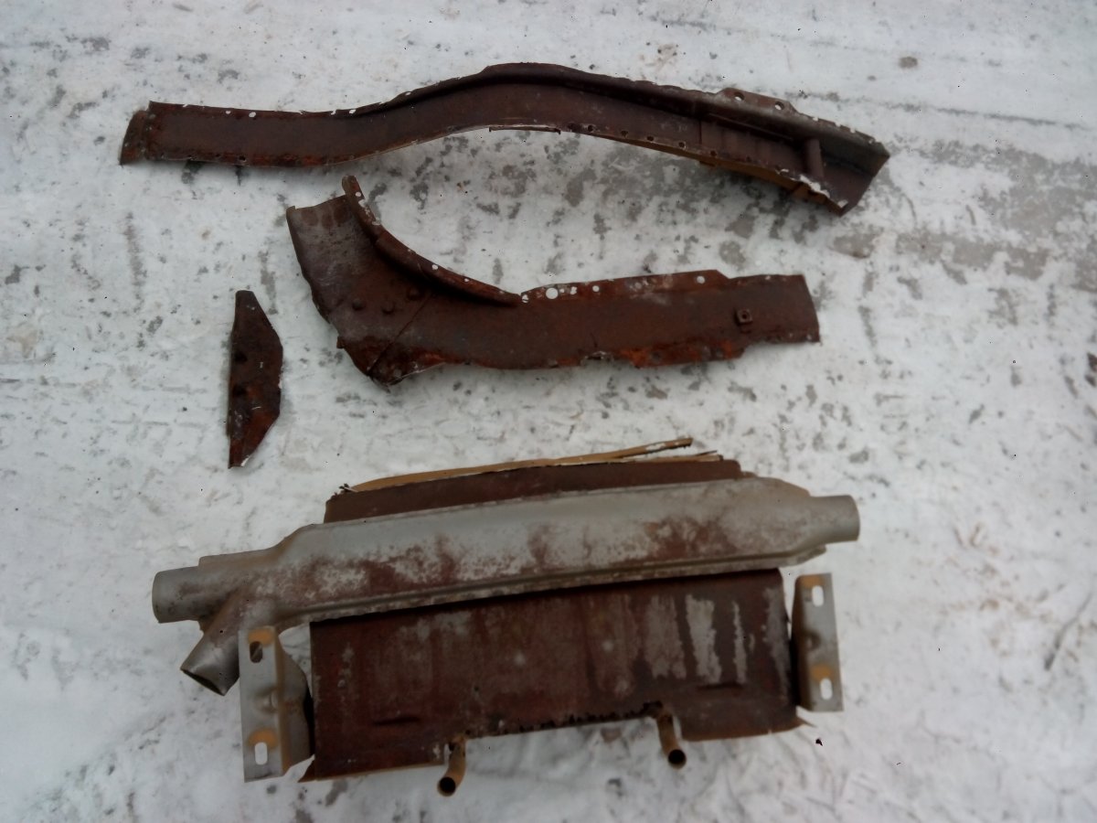

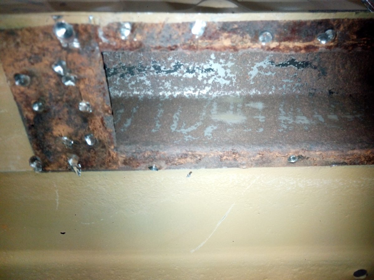

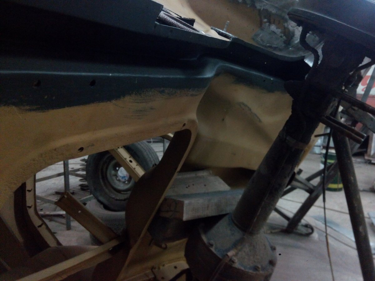

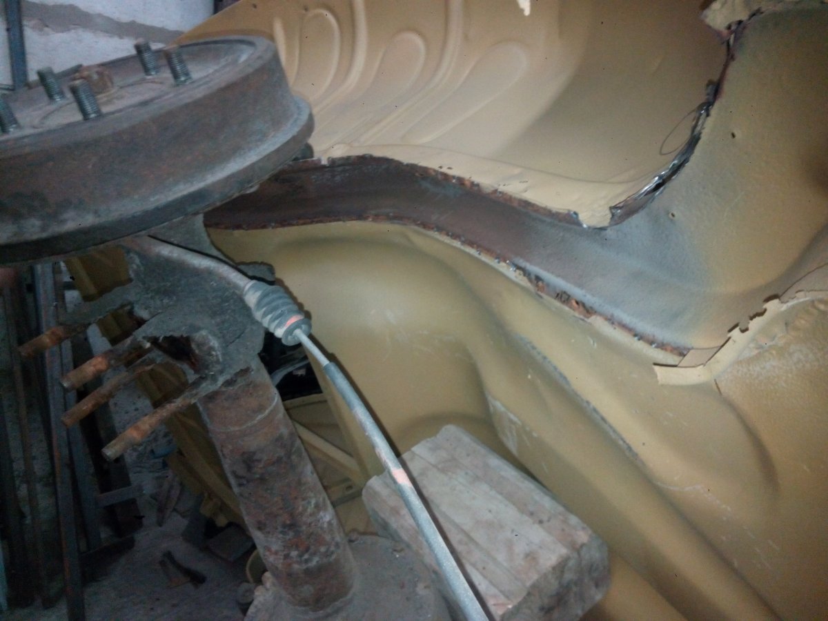

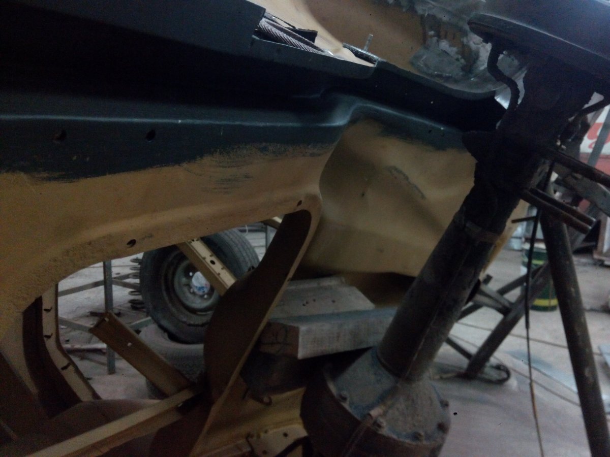

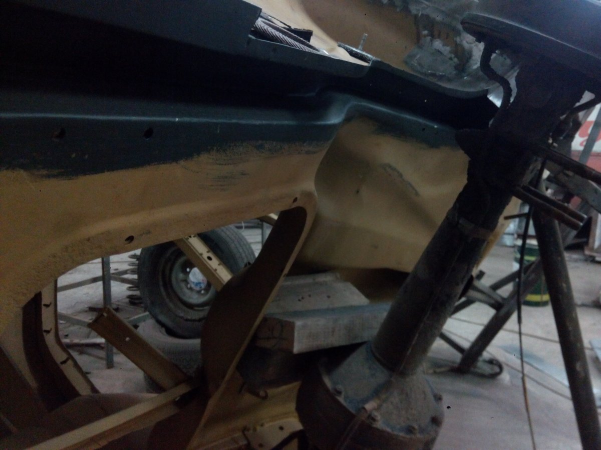

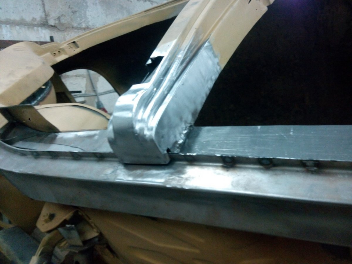

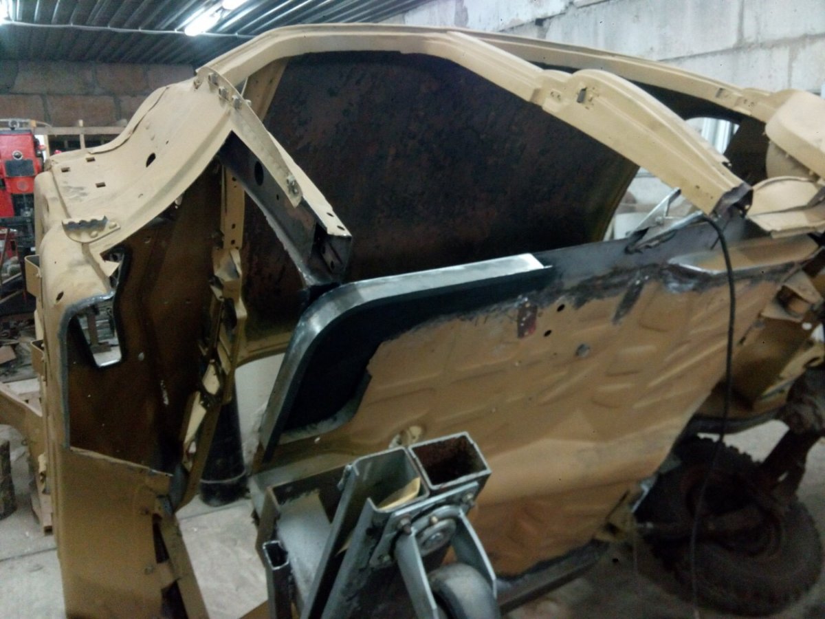

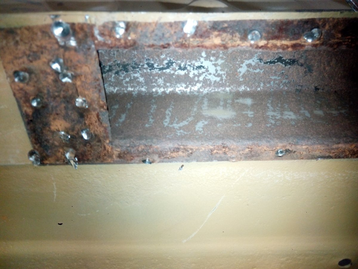

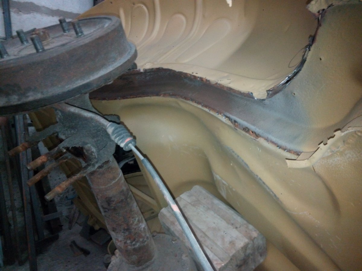

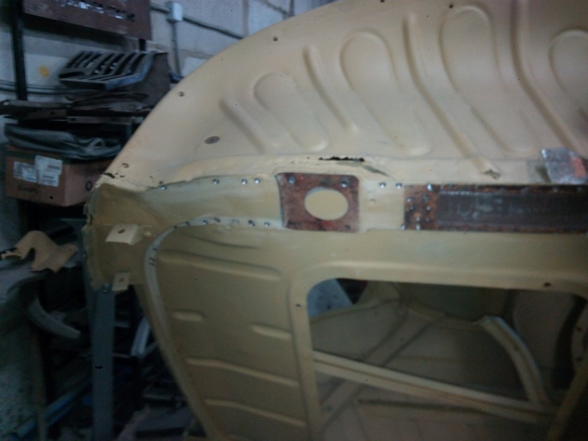

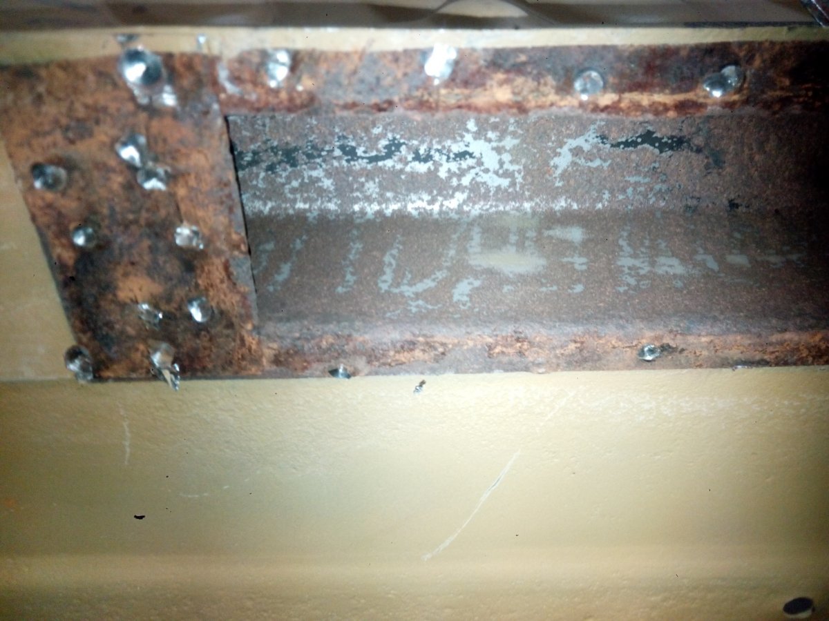

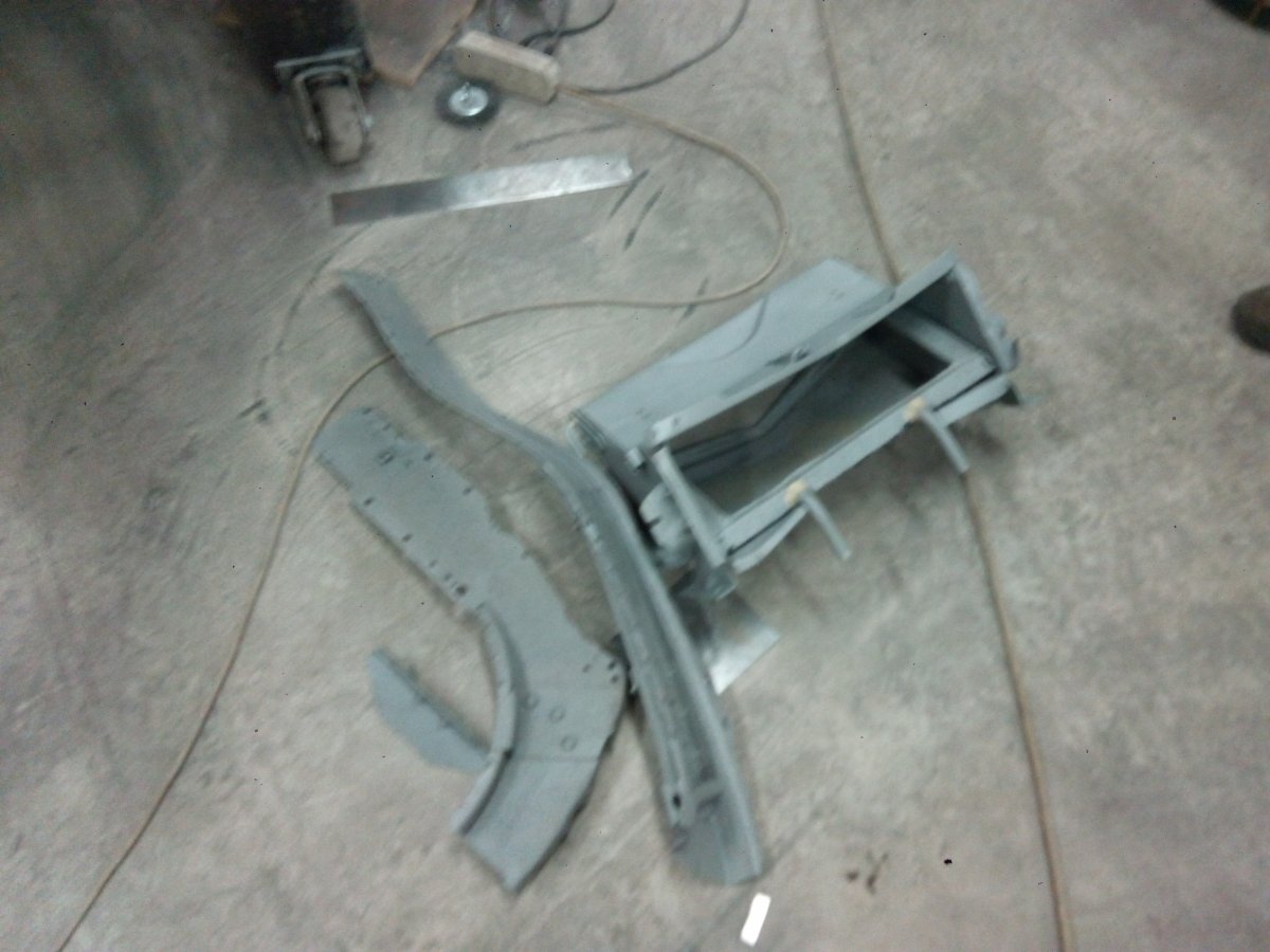

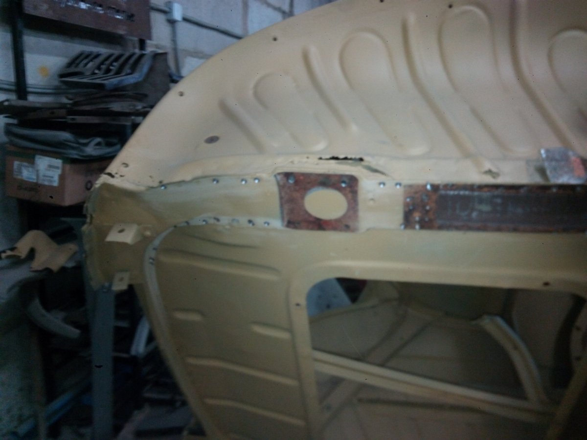

Вскрыли лонжерон. Точнее, ещё в процессе. Можно лицезреть остатки родного черного грунта внутри лонжерона. Все будем вычищать, грунтовать и собирать обратно.

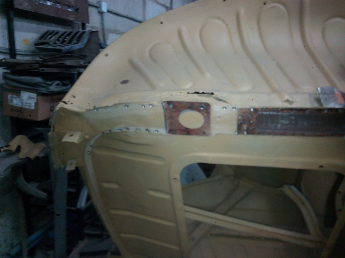

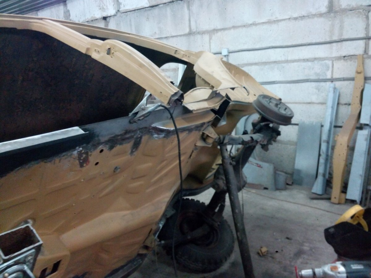

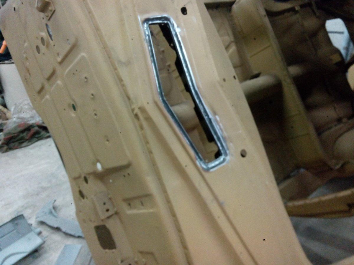

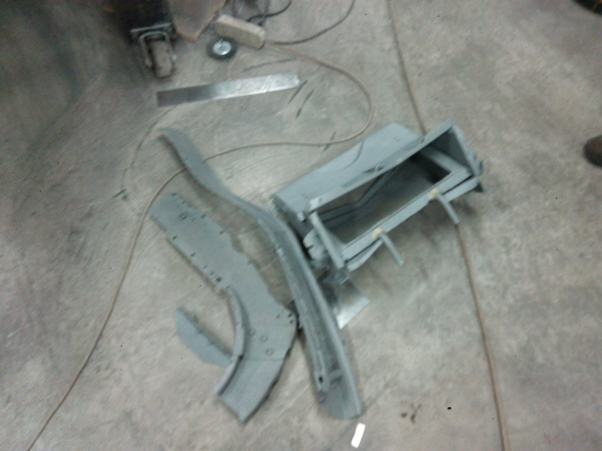

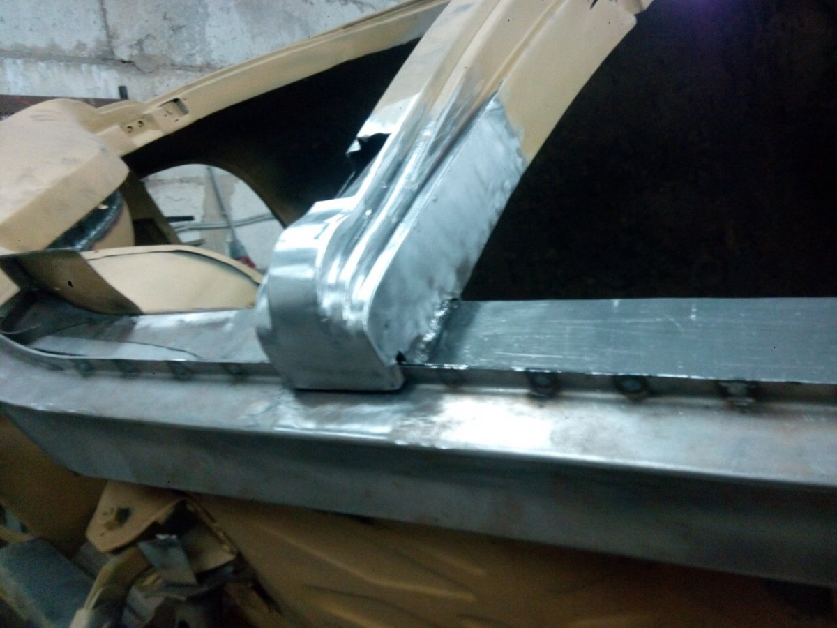

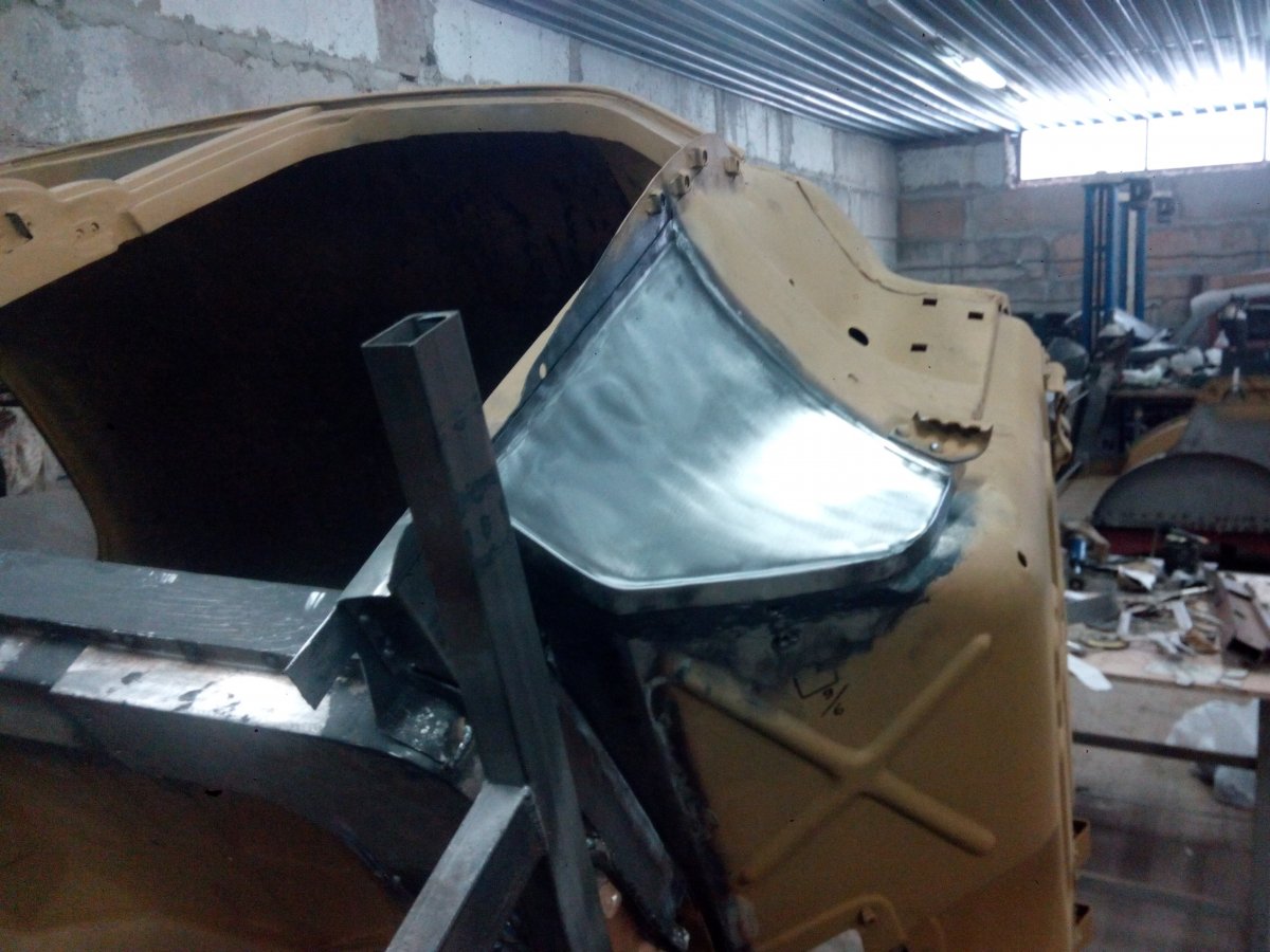

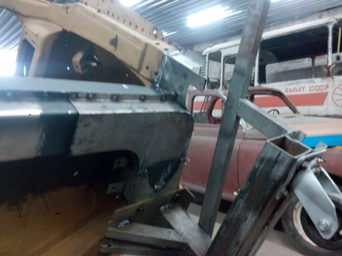

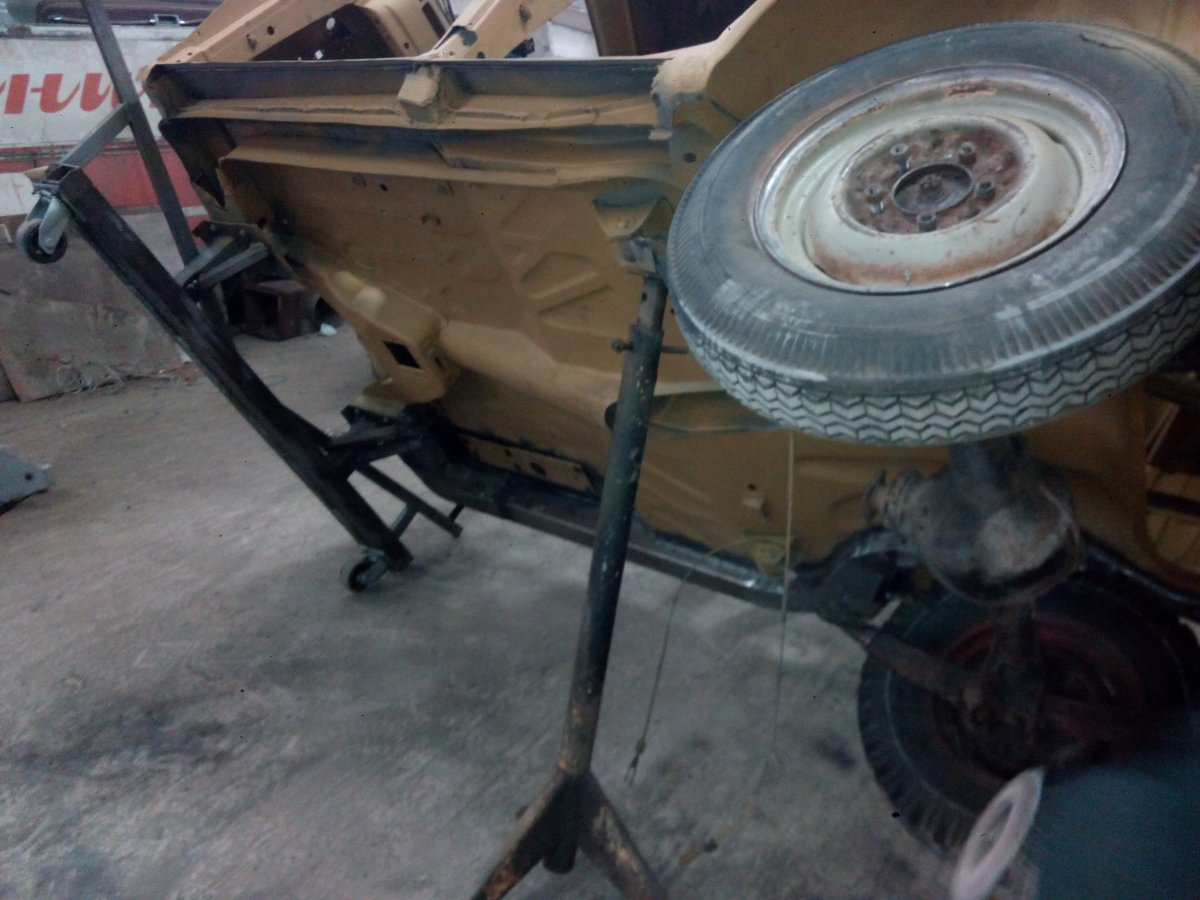

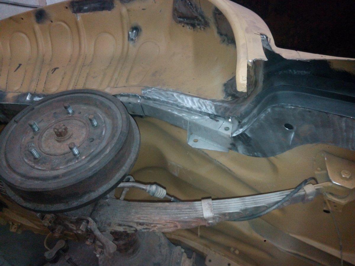

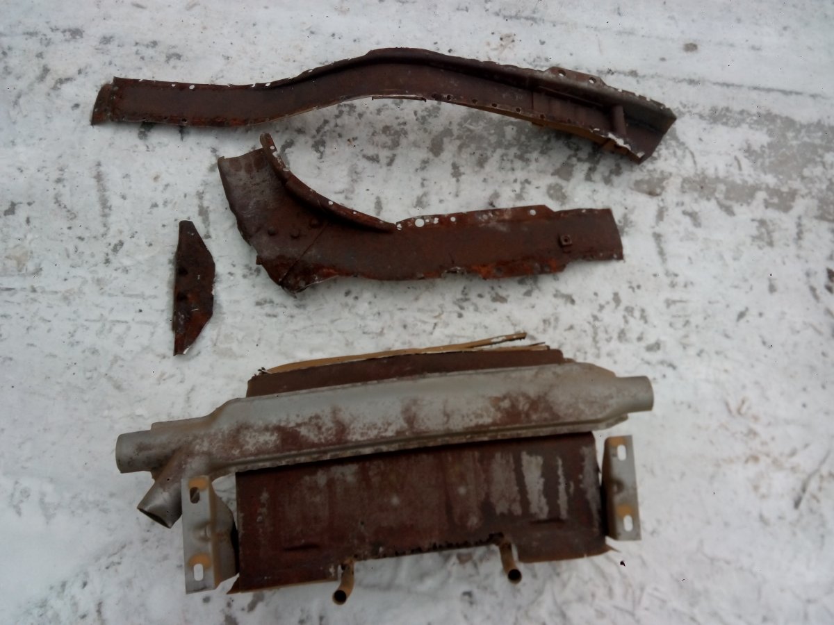

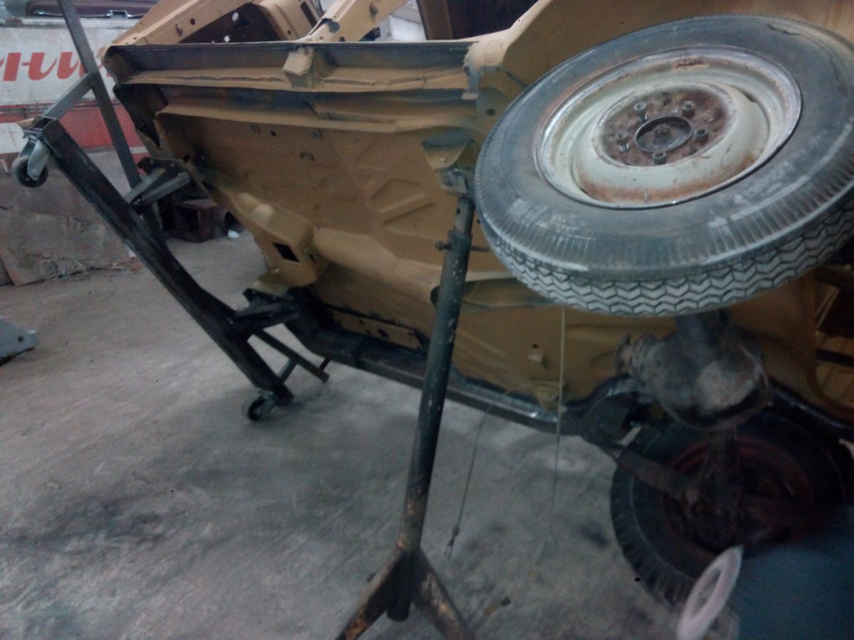

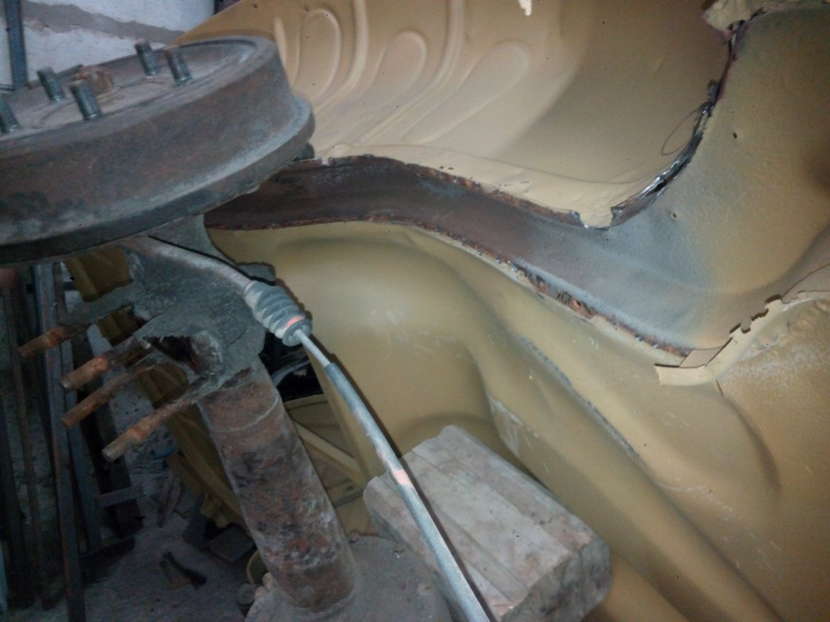

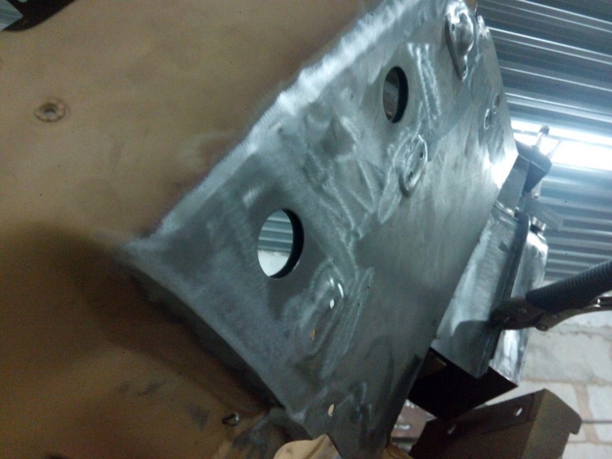

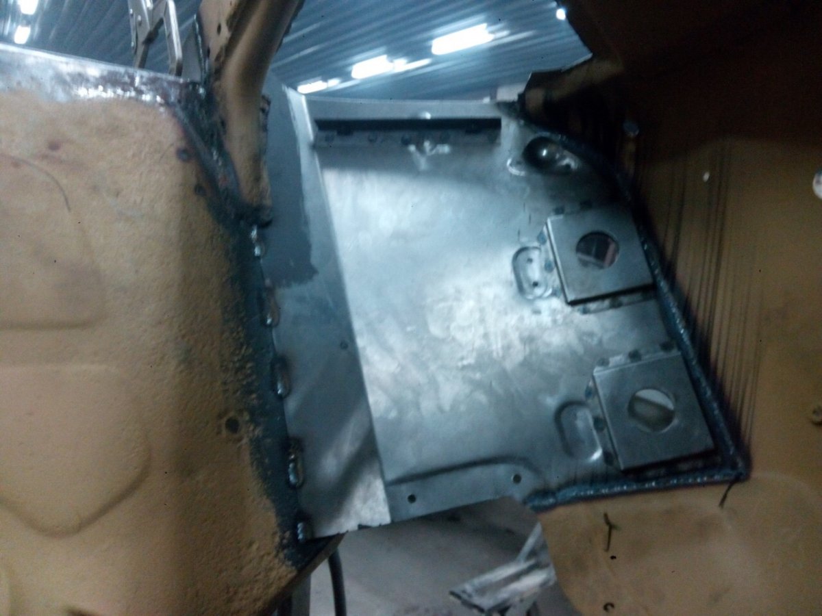

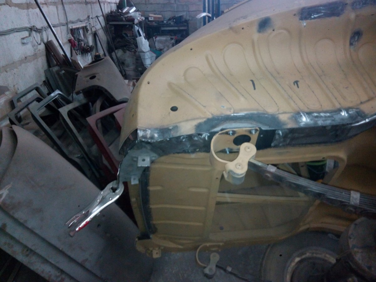

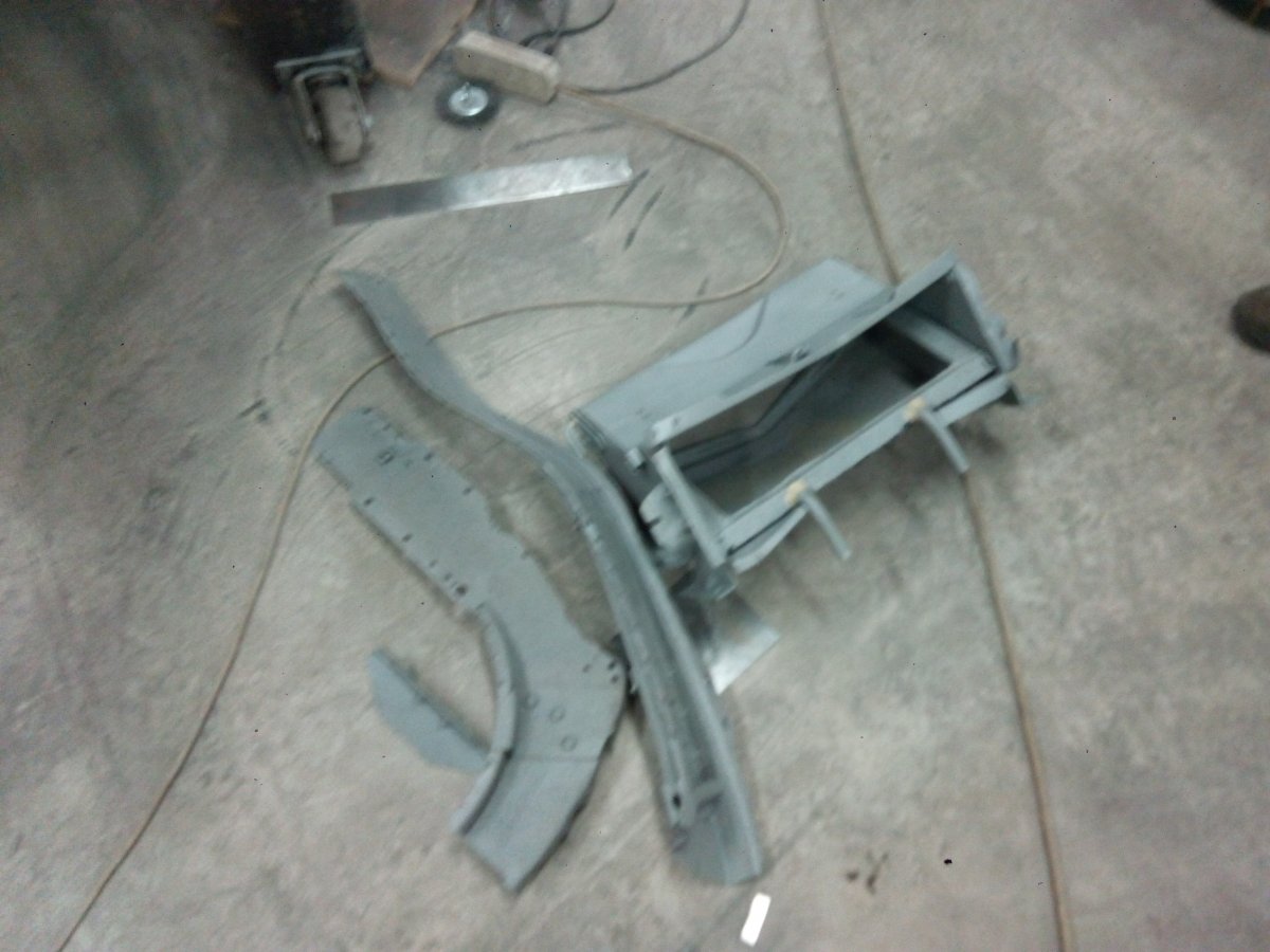

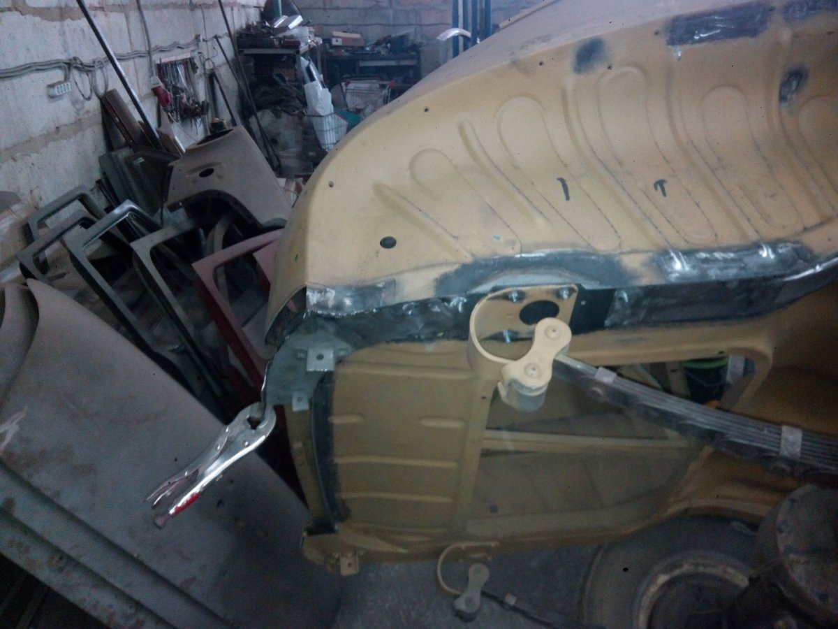

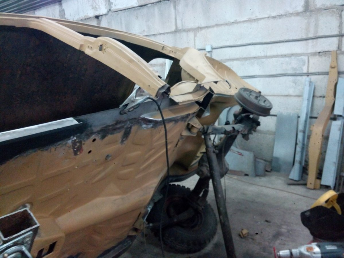

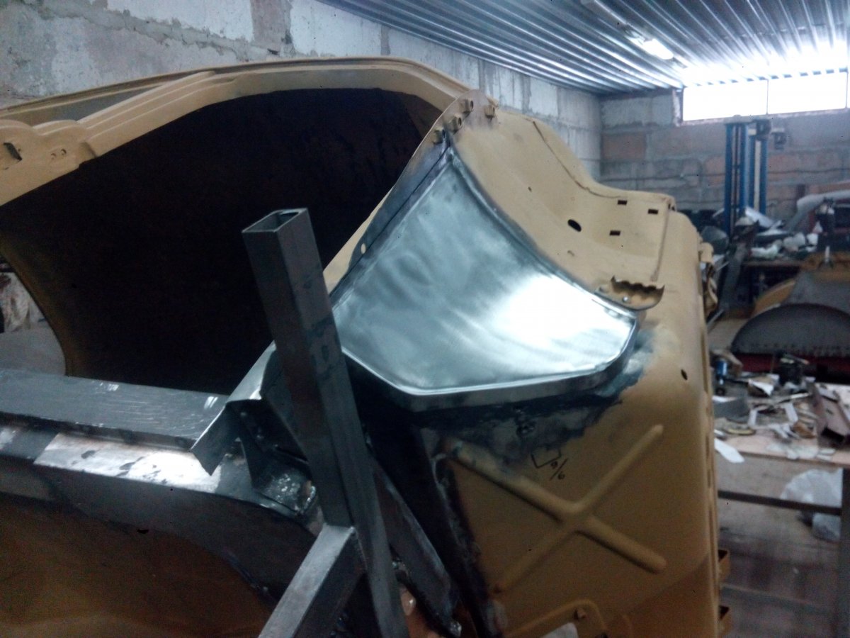

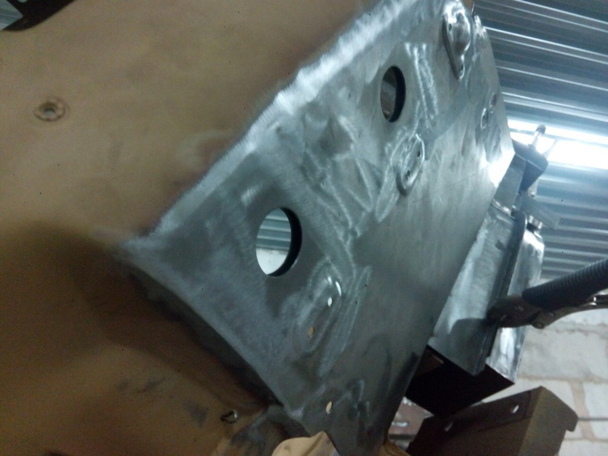

Демонтировали крышку заднего лонжерона и печку, отвезли в песочницу. Сам лонжерон был вычищен щеткой, затем отпесочен, и покрыт сварочным грунтом. Далее, отпесоченные крышки были загрунтованы, и установлены на место. Кронштейн рессоры временно прикручен на китайские болты, пока ждём правильный крепеж. Попутно восстановили проем воздуховода печки. Приступили к левой стороне, процесс идёт!

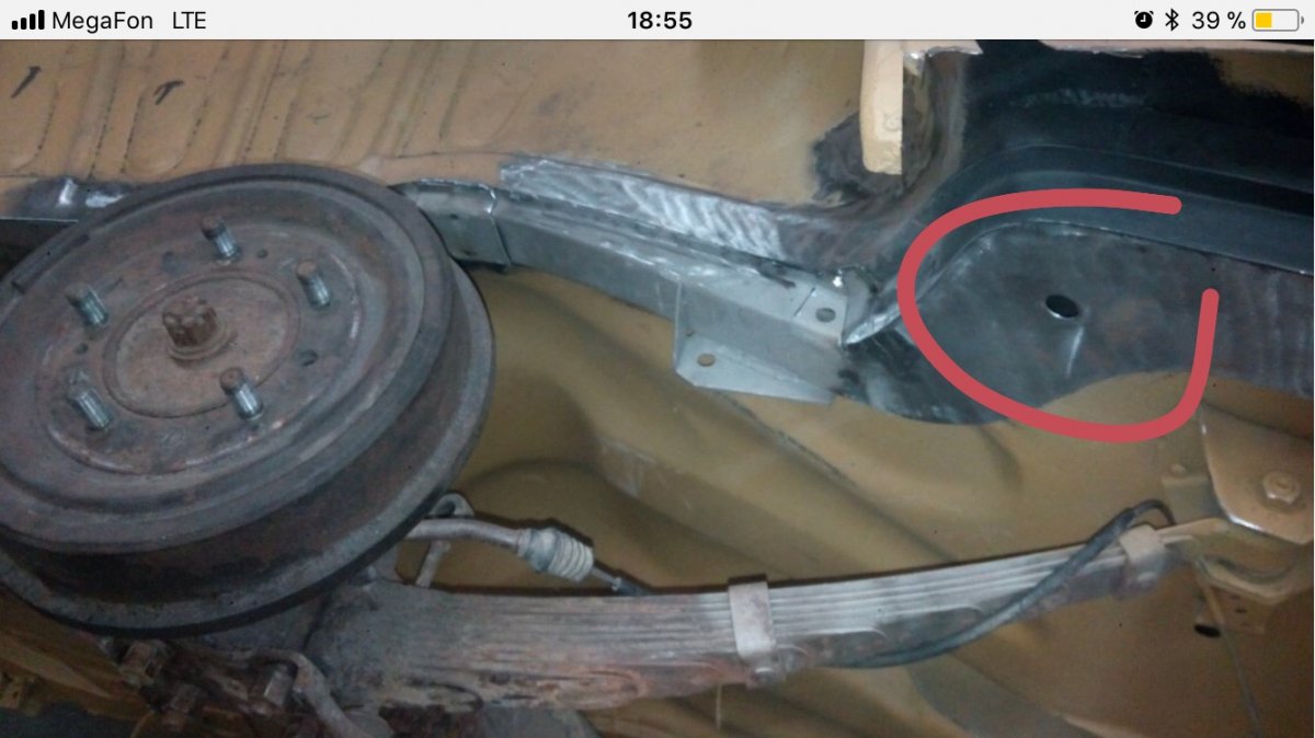

125

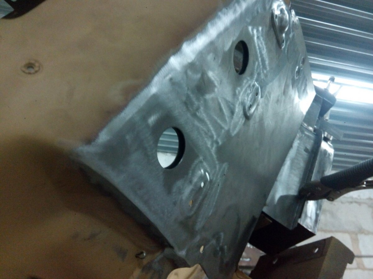

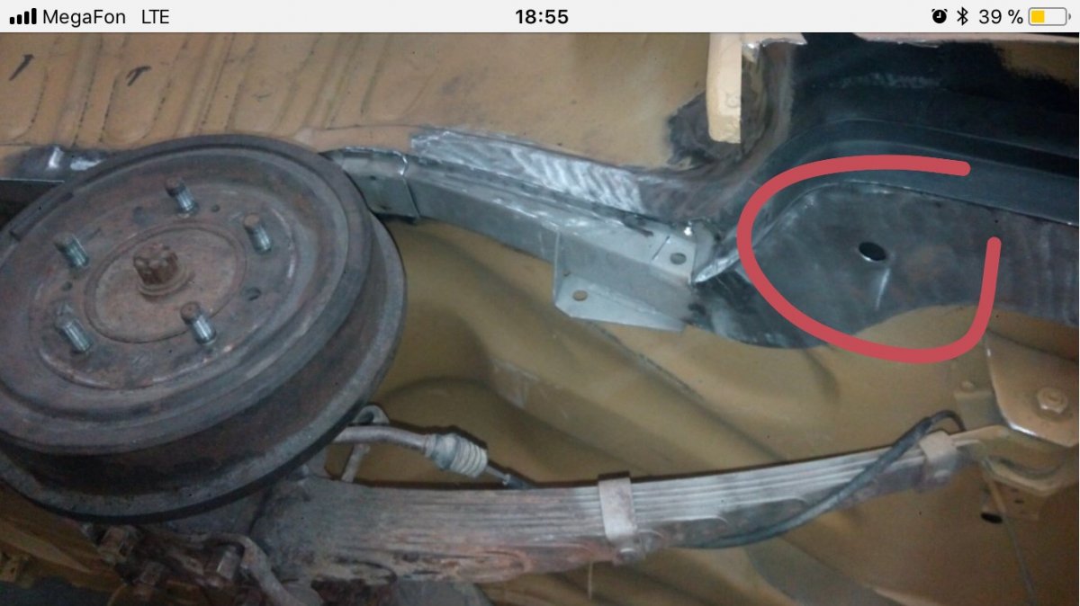

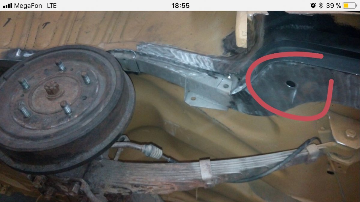

БЕГИмот, Да, там заводское отверстие диаметром 20мм. Мы их потом ещё добавим для антикора.
Михаил, спасибо!
Реакции: БЕГИмот
3 649
6 025
Михаил, спасибо!
У меня не было, понятно, сделаю.
У меня вторая серия :)
msd
28.10.2014
96
125
Зависит от серии! На двойке нет

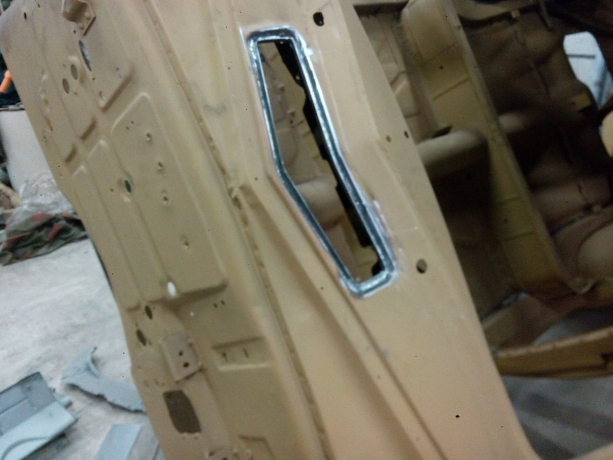

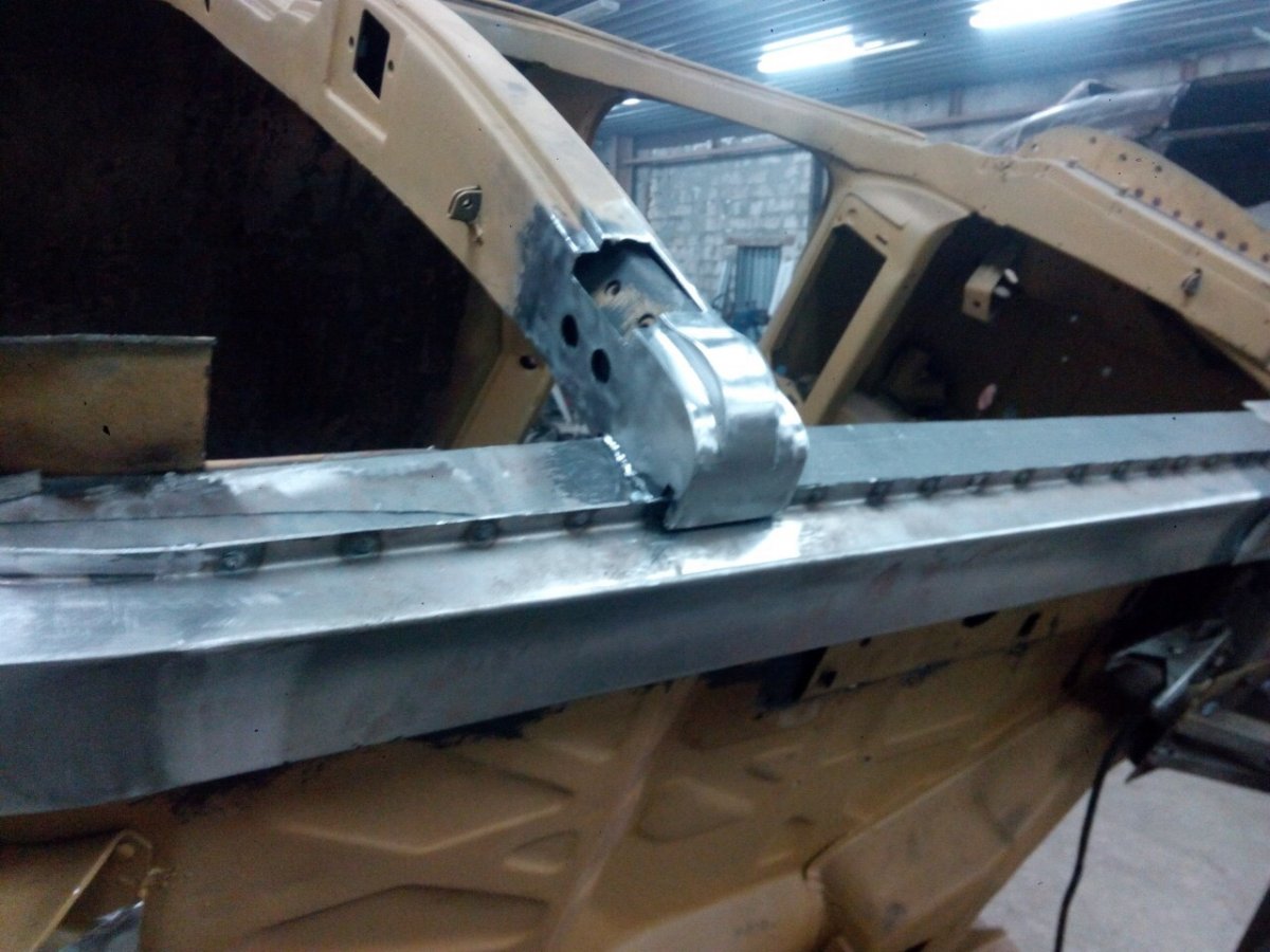

Здорово получается, подскажите низы средних стоек изготавливали сами или они есть в продаже.

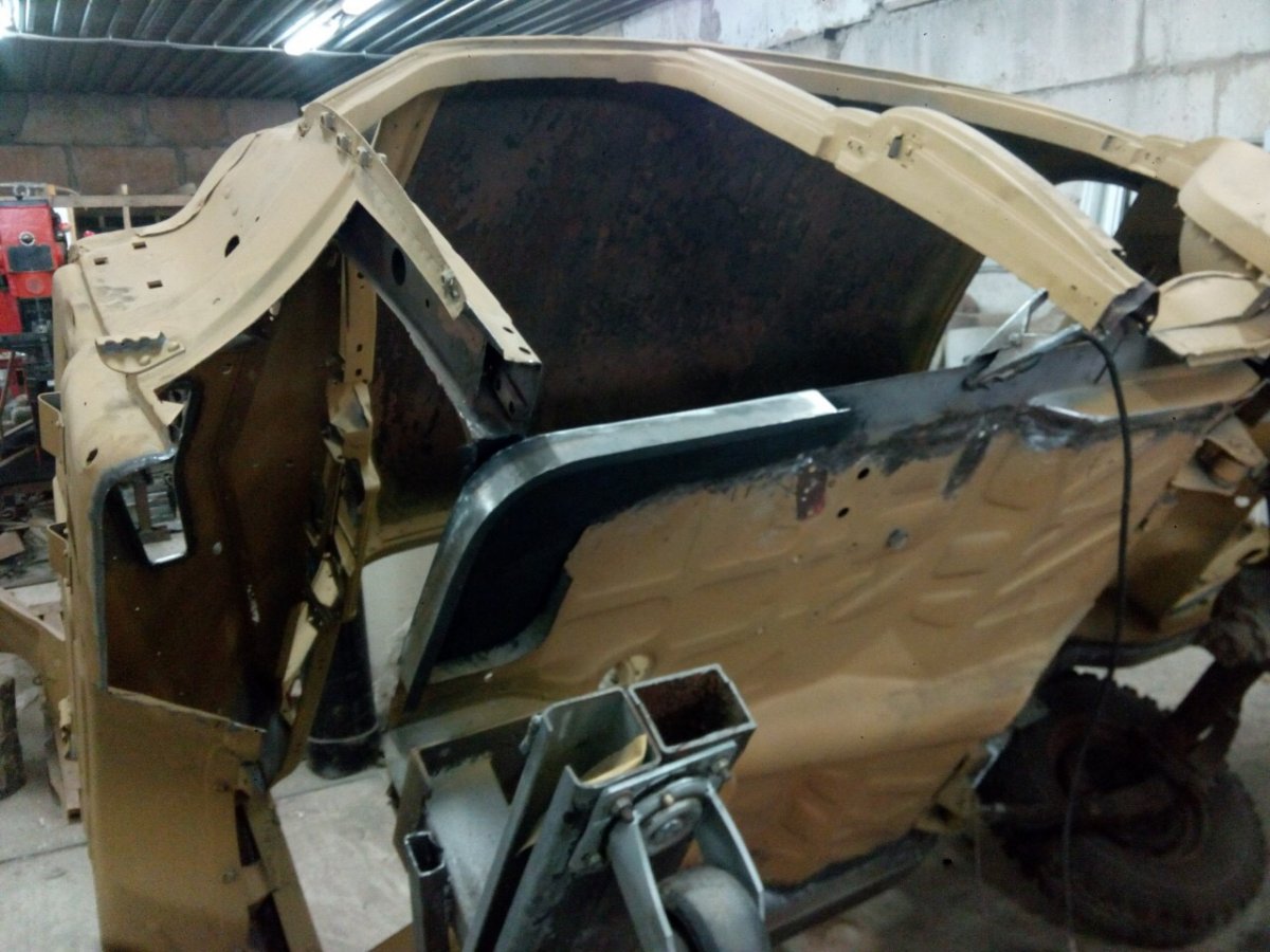

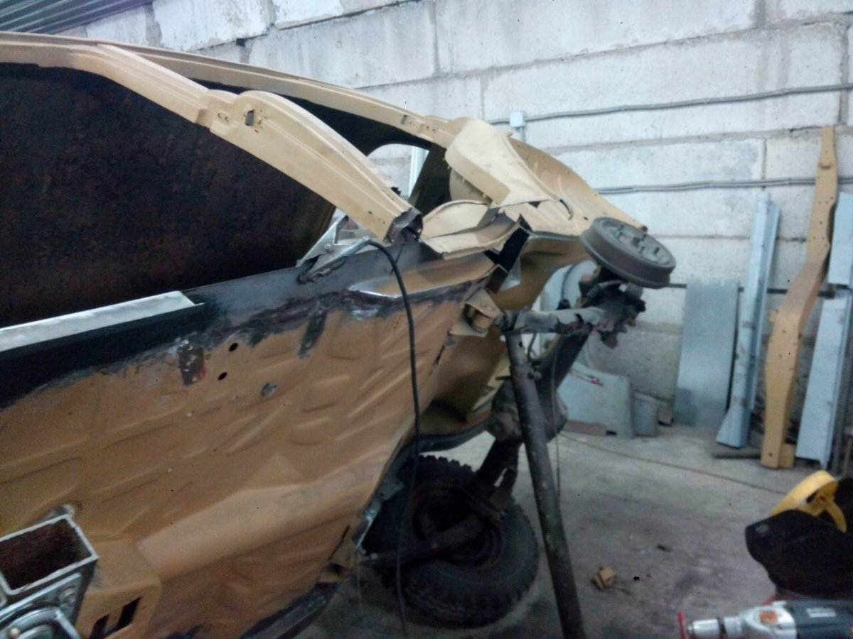

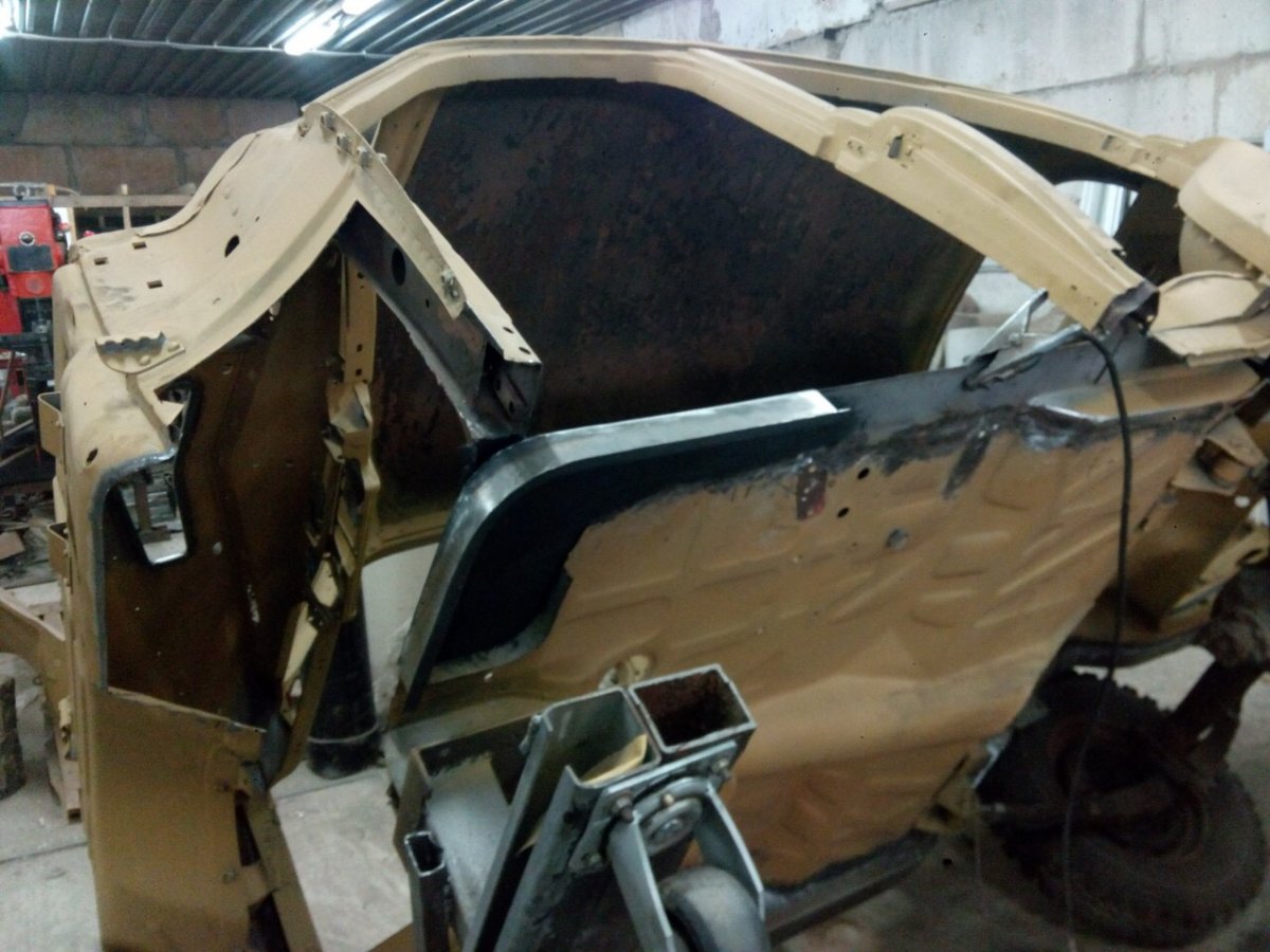

Работы за пару дней, парни пошли с горки))) ускоренно, вдохновение видимо!!!

Вопрос Сергею msd:распорки не стоят в салоне?
Или за счет того что кусками делаете?
Обычно усиливают профилями при таких работах.
