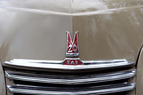

Подскажите пожалуйста на каком расстоянии от нижнего заострения где ставится губа капота до места где должна быть дырка под шильдик с буквой м (замерьте это расстояние пожалуйста мне надо дырочку под этот шильдик проверить,короче нужно расстояние от кончика клюва капота до точки где сверлить дырку под этот шильдик,замерьте пожалуйста кто сможет.

неправильный подход. Надо подогнать и установить на капот бумеранг, на него "ставится" эмблема, без зазора. Вот по месту и сверлить.
то есть между бумеранга и эмблемой зазора не должно быть?

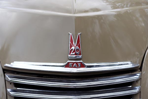

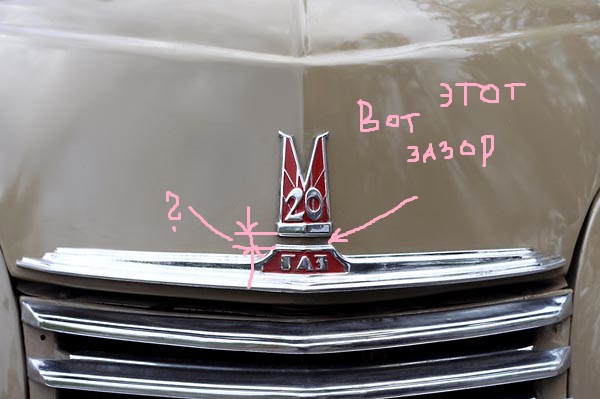

а как же тут на этом фото зазор то есть между бумерангом и шильдиком,посмотри...и на многих так

Зазора быть не должно!!!
13 011
4 757
на многих трешках он хромирован, и что из этого?

на нереставрированных машинах на 90 процентов зазор минимальный или его нет

Андрей , зазор между бумерангом и эмблемой , конечно , есть. Скоко в граммах , завтра измерю на капоте заводской сборки.

В соседней теме где старые фотографии Побед, зазор то есть, то впритык.

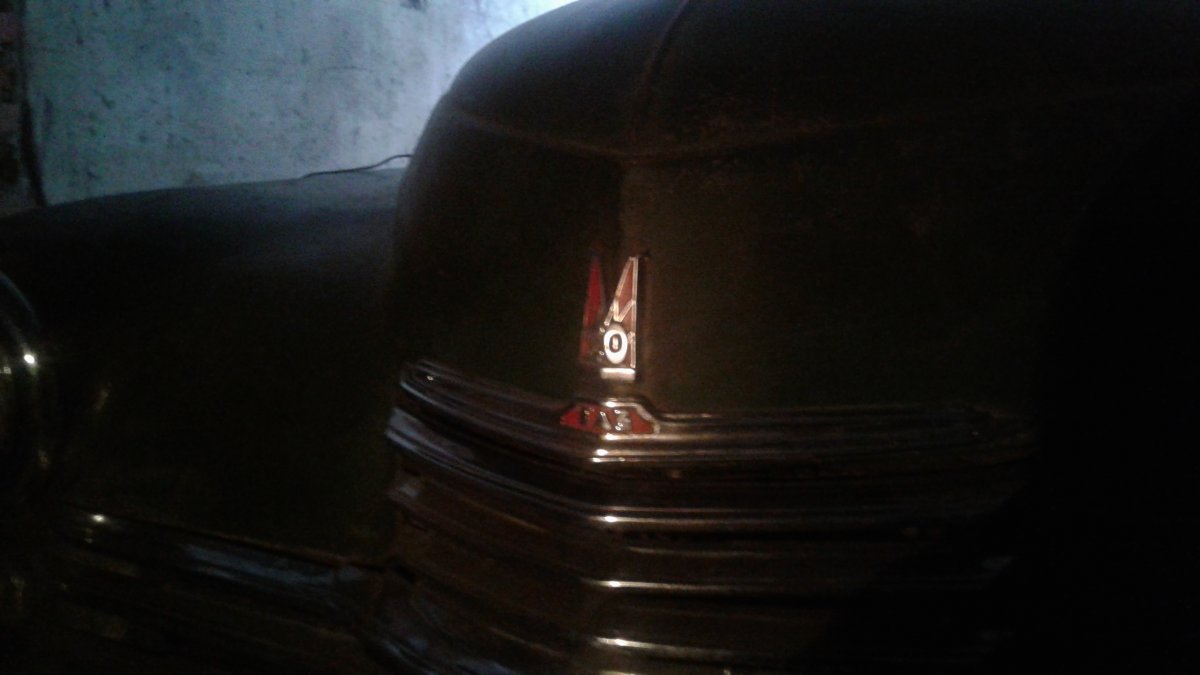

Да вот про какой зазор я имею ввиду меджу низом значка с надписью м 20 и словом газ от губ вот фото с подробностями
Лаврик 21
01.09.2013
248
21
Все так и поняли) Советую посмотреть фото тех лет в соседней теме. Единообразия нет.

Serega Alfa
30.07.2013
2 103
896
Ялта, Крым.
Лично у меня зазор как на фото. Он точно есть!

andreyxx4
24.12.2012
545
1 656
Андрей , заводской зазор 8 мм.

Откуда такая информация??
andreyxx4
24.12.2012
545
1 656
Дима , по капоту заводской сборки.
13 011
4 757
возможно клюв просел?
