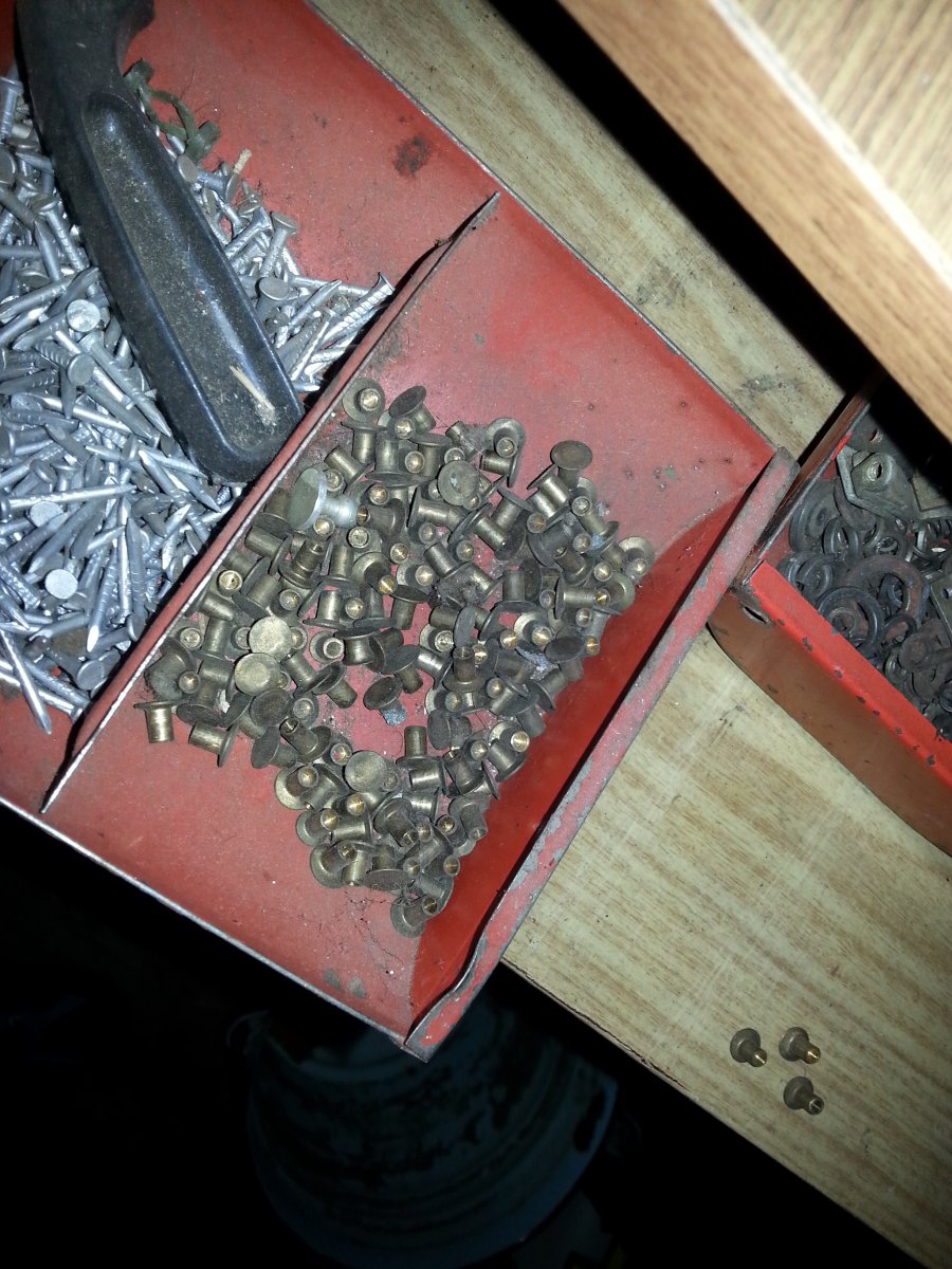

Фото прикрепи. Посмотрю.
4 884
2 314
Завтра гляну на работе.

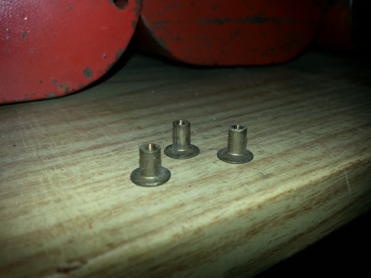

4 884
2 314
Что нашол у себя в гараже,на работе еще не смотрел.

Это не то, шляпки нужны полукруглые.
4 884
2 314
Что на фото показал то и смотрел)) Понял,гляну позже на работе. Алюминий не пойдеть?
