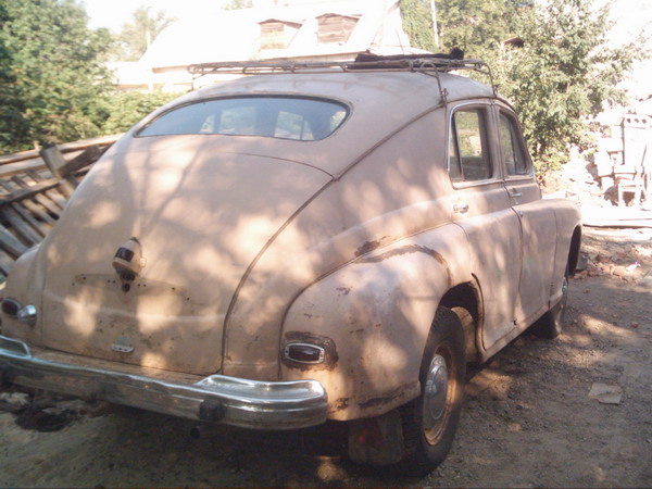

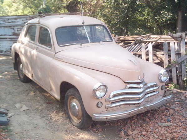

Вот наконец-то купил,получилось как-то спонтанно.сначал не хотел брать с 24 движком и коробкой,но эйфория взяда свое :p
Отлично гоняет :D Кузов хороший.Был приятно удивлен объемом багажника.Впридачу немного запчастей и новые(!)4 задних стеклышка габаритов,одна пер.фара и 1,5 комплекта стекол :D родной(по словам хозяина)домкрат.И сразу вопрос,можно ли заливать DOT,в тормозную систему если до этого там была БСК?

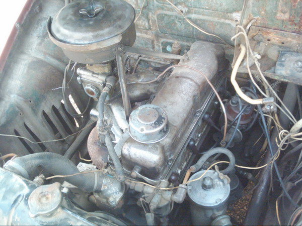

И еще,подскажите пожалуйста,какой это движок?24д или 24-01?

на этой машине когдато "тельняшка" стояла - улыбка от третьей серии, а передний щиток на который улыбка нацеплена - от второй...
ну теперь осталось чутьчуть - сделать кузов и салон "читабельным" :)

а что за ерунда на капоте стоит, а какого года машинка, интересно смотрится облицовка.

53 г.в.Блин,неподумал тельняшка ведь должна быть.Ничего родного :evil:

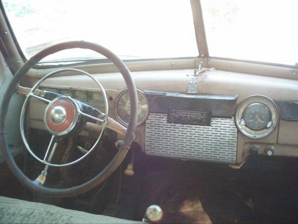

На капоте ручка от фиг знает чего.Сегодня смотрел фотки,сравнивал,кажись подвеска от 21,и перед и зад :( Кто-нибудь знает что за движок?(24Д или 24-01)

да с фотки виг поймешь что за двигатель- посмотри что на блоке цилиндров и на головке блока написано.

НА движке нашел только надписи"ЗМЗ","25-9"(римская),"1003015",и чуть ниже "АМ7".Разобрал салон,кинул клич по деревням,может что-нибудь найду.

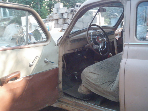

И еще вопрос.Как снять ручки замков и стеклоподъемников? :?:

ручки замков (салонные )- легко снять! ставить геморно...:
надавливаешь на плассмаску, что б открылся стержень, ищишь глазами поперечную вставку металлическую (она как кусок монеты срезаная), и выдавливаешь ее отверткой плоской или шилом.
ну там как сделано: в оси ручки и оси стержня прорезь на половину и в нее вставляется (при совпадении обеих прорезей) металлическая пластинкав виде полумесяца не полого ,вот ее и выдавливаешь
