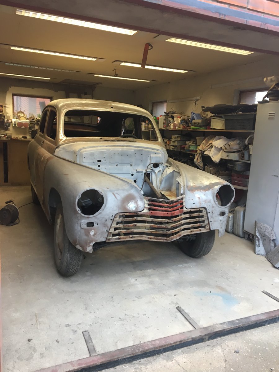

    Как то так

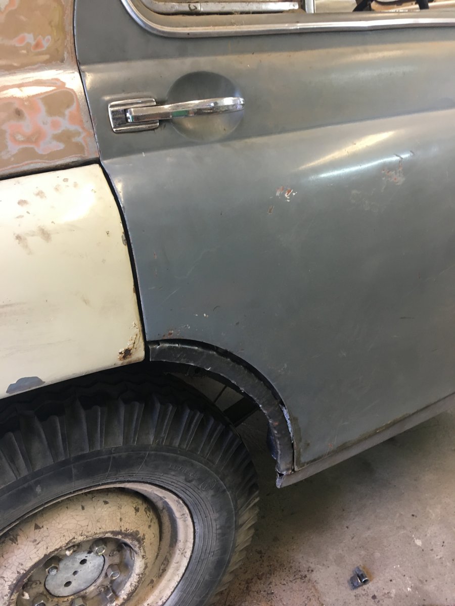

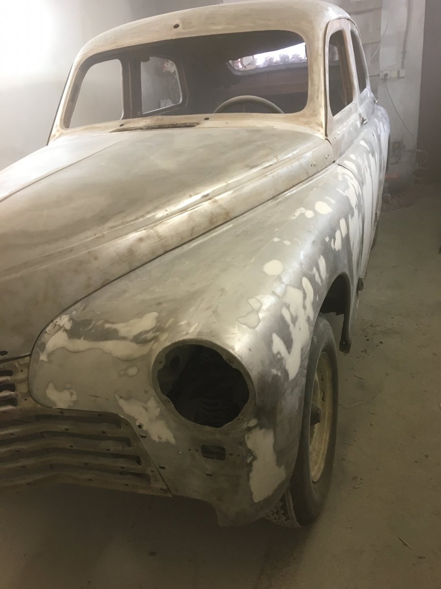

    Требуется переднее правое крыло готов поменять на двери задние правое крыло или переднее левое состояние среднее кому интересно фото выложу

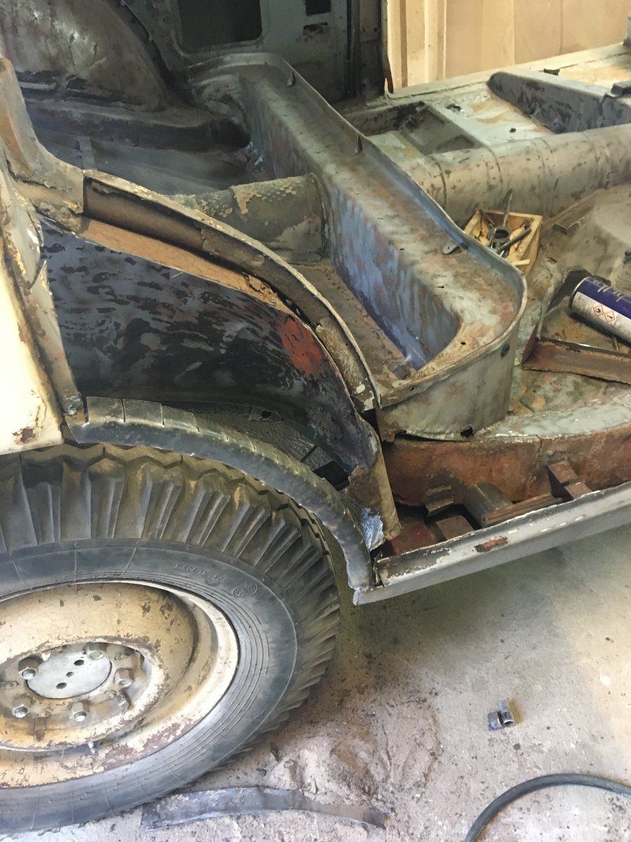

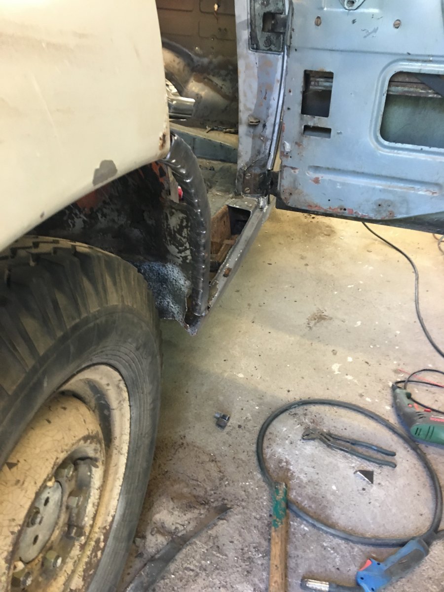

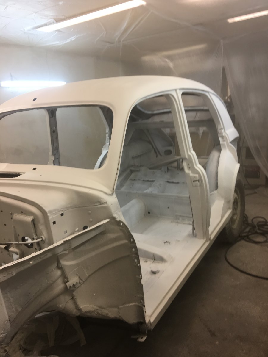

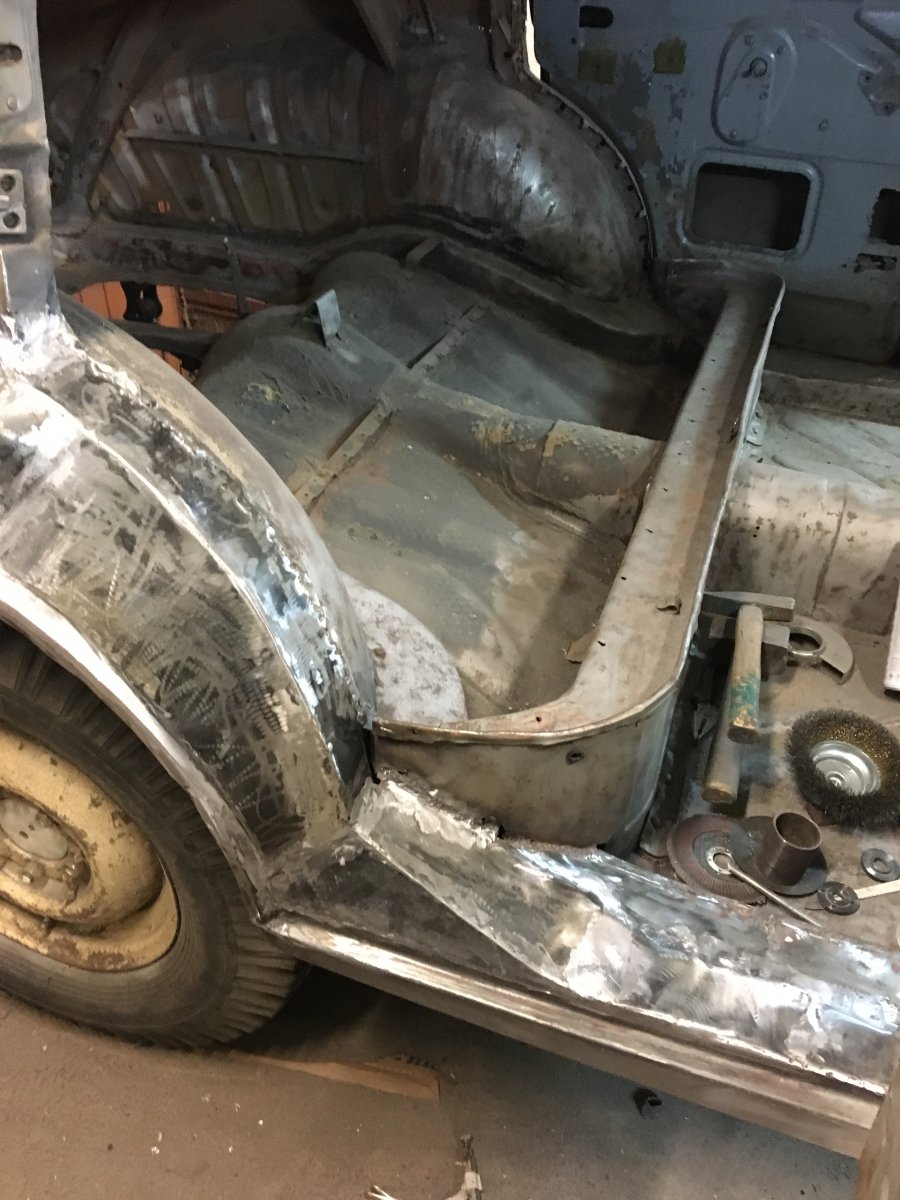

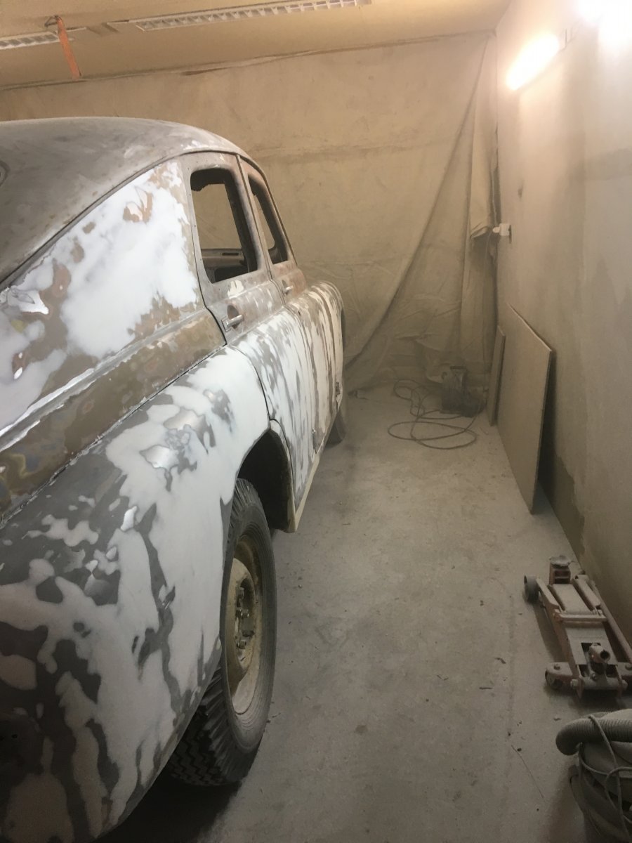

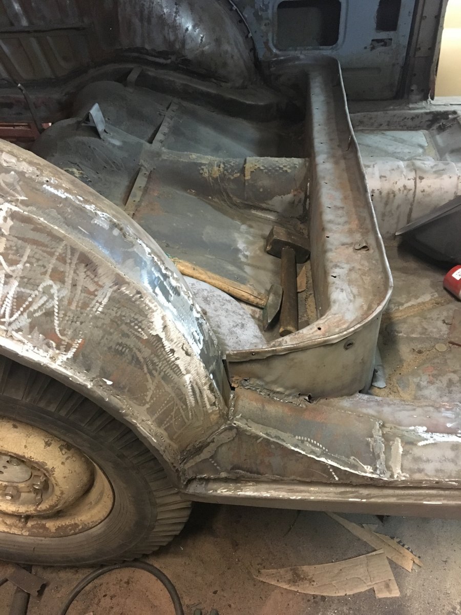

    Перед сварочными работами необходимо было все отпесочить, после пескоструя появляется масса сюрпризов. Особенно места где есть сдвойки металла, там обычно просто дыры. Закат получился не плохо.

    И работать после песочки приятно!! И легче!

    Именно после песка и было принято решение срезать старые закаты оказались как будто короед поел

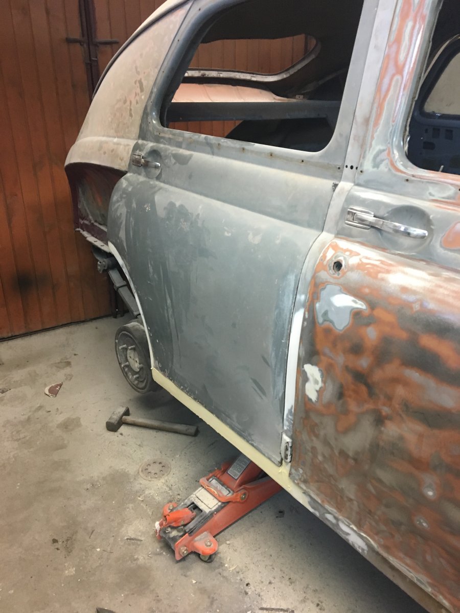

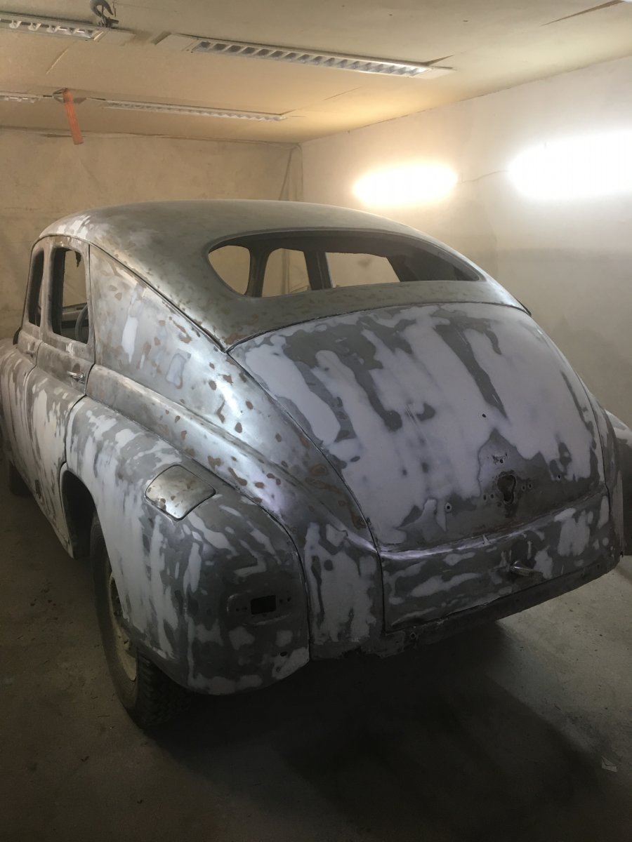

    Песочу по мере возможностей постепенно

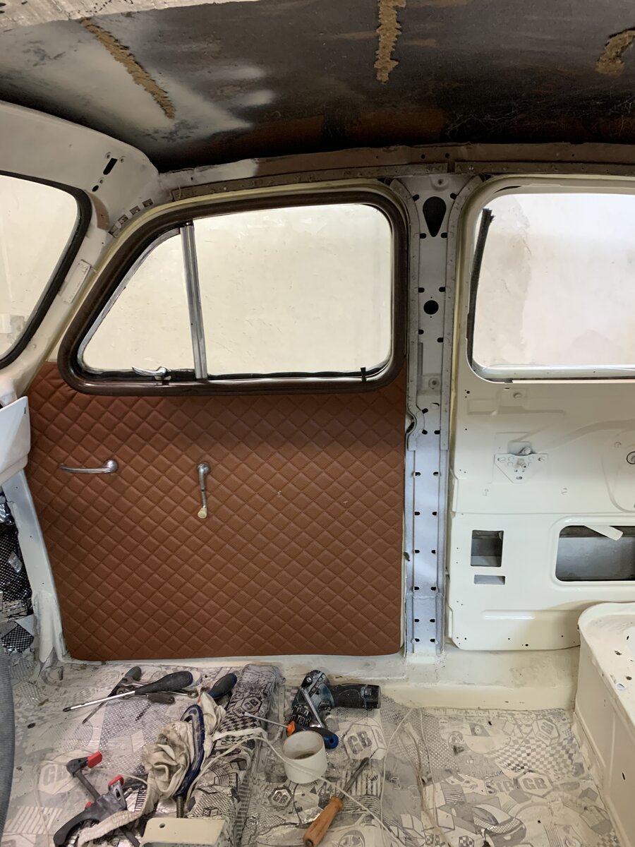

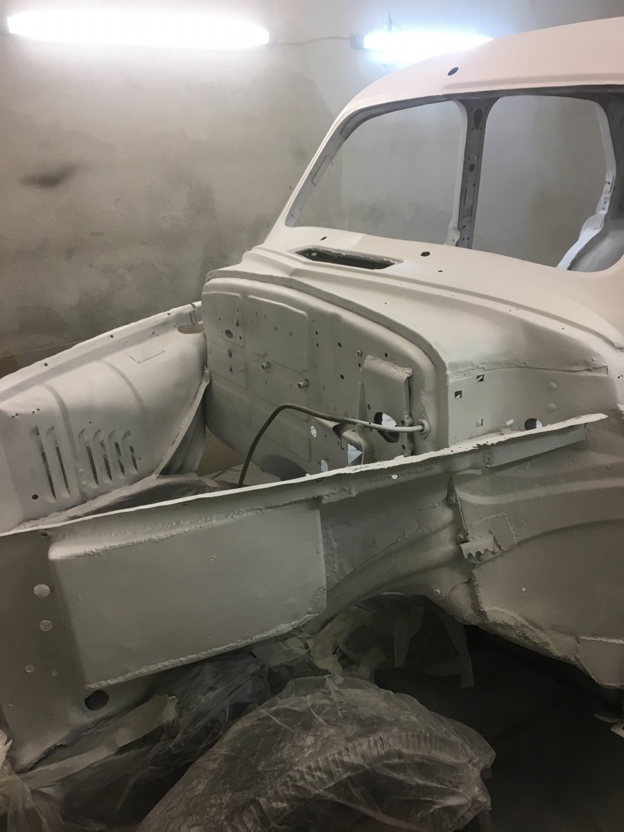

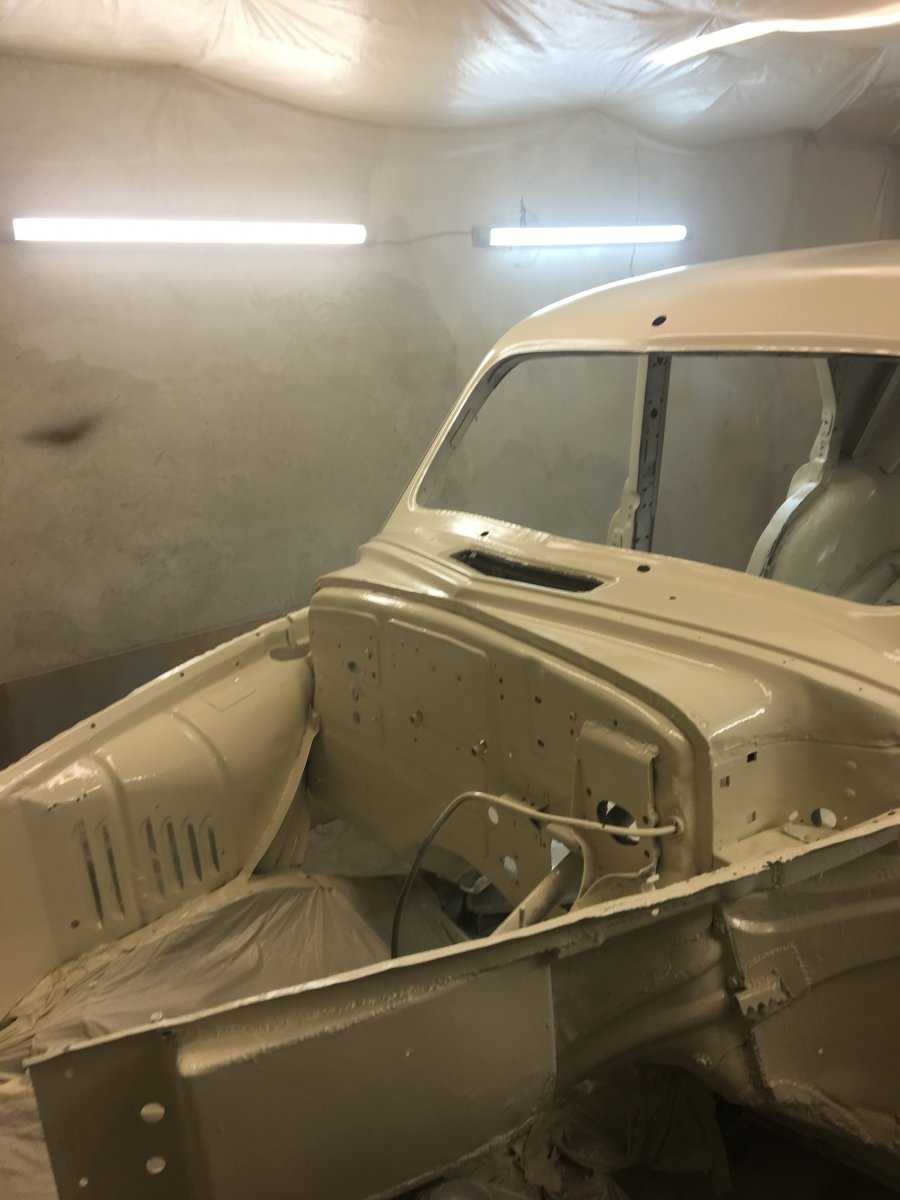

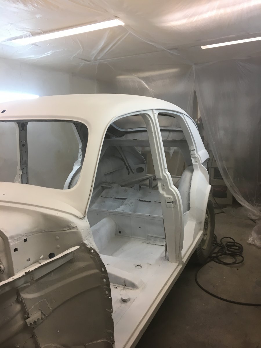

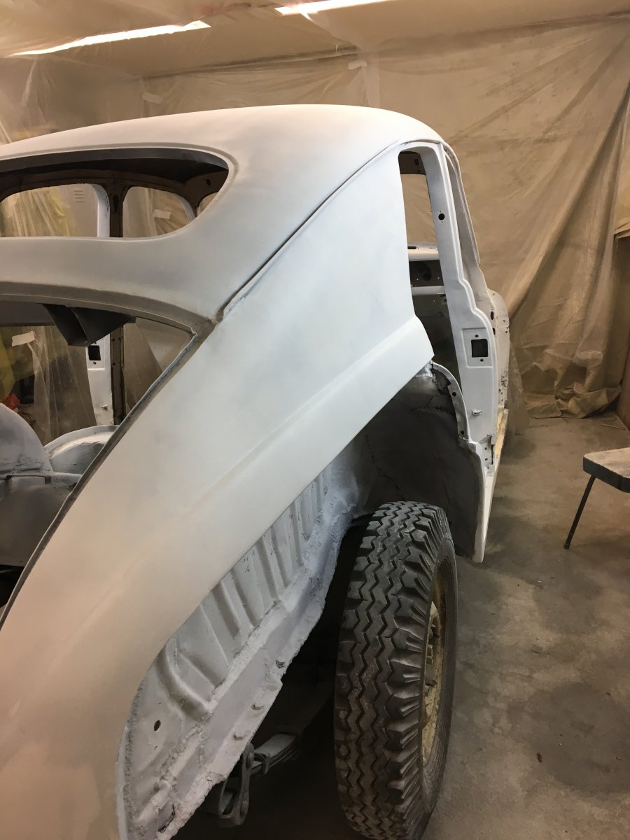

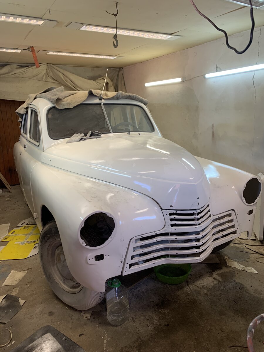

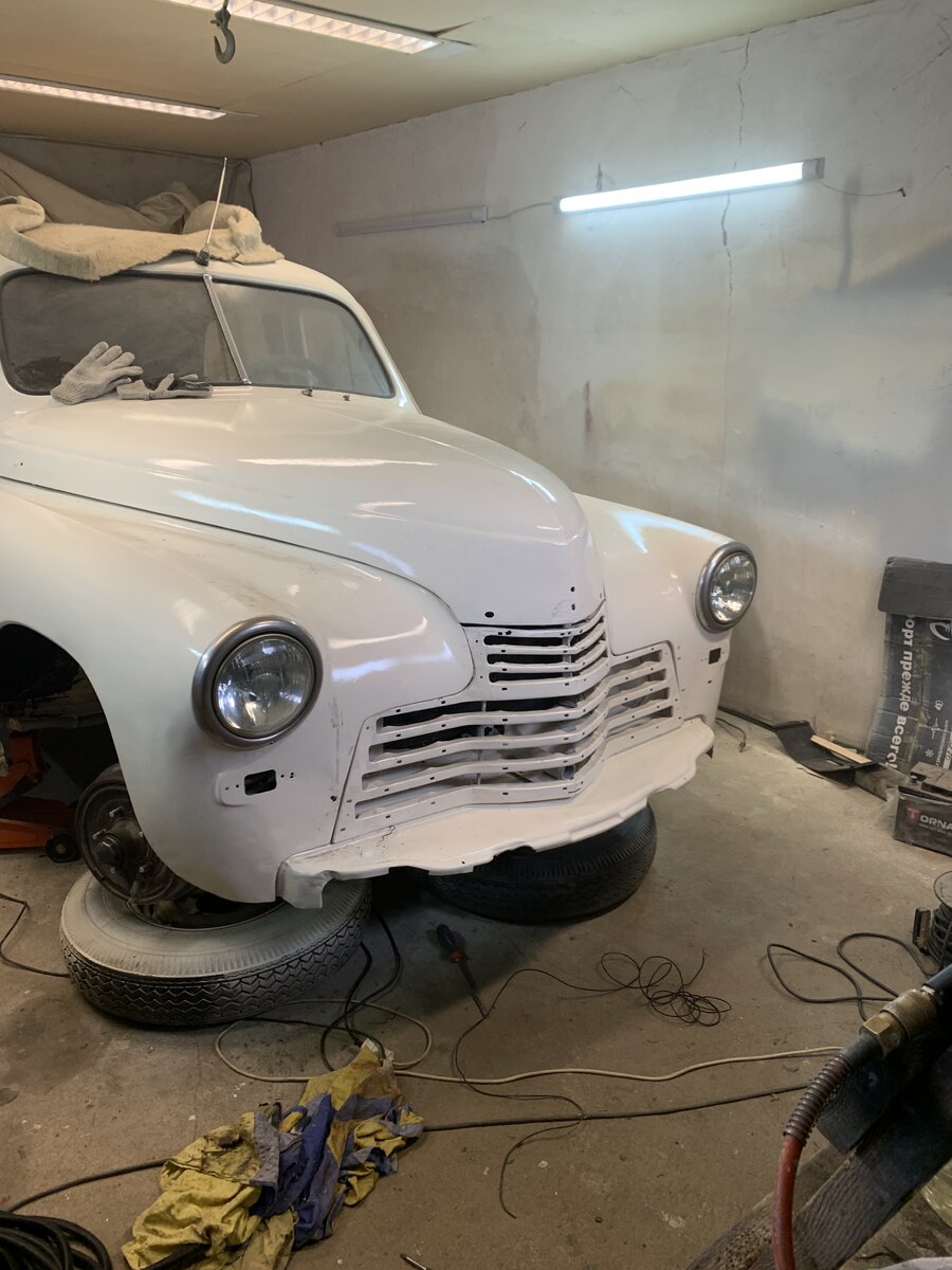

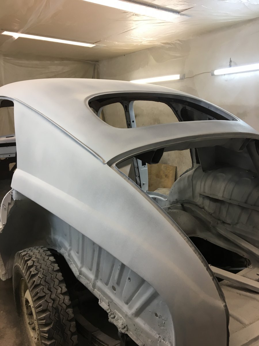

    Всем добрый вечер вот мои работы над мечтой продолжаются медленно но верно

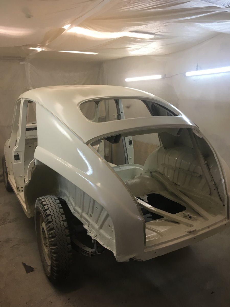

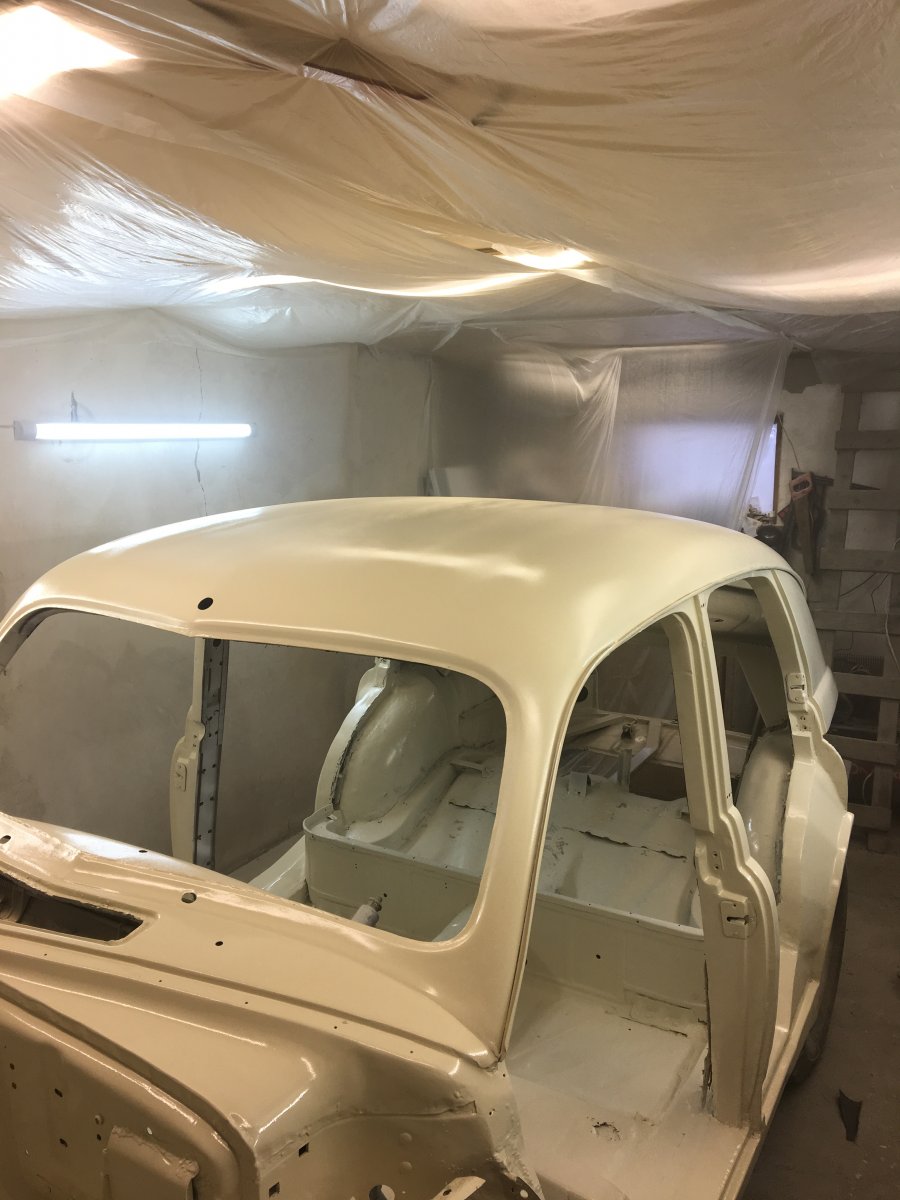

    наконец кузов покрашен

    Что же ответки шипов дверей не сняли со стоек до покрасочных работ? Все равно ведь снимать :)
  11. System
    System Пользователь
    Регистрация:
    3 июн 2018
    Сообщения:
    17
    Сказали спасибо:
    21
    Адрес:
    Московская Область
    Забыл
