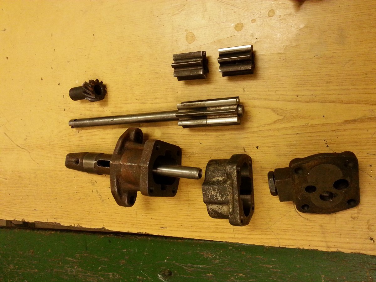

Вал для полуторного можно взять с Газ51 он длинее.). Сделал двухярусный,так и лежит. Не влезет упирается в балку у меня.

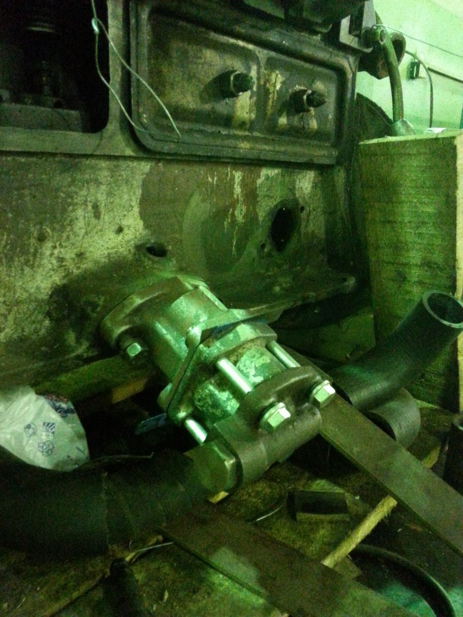

Влезет,с шестеркой не лезет. У меня из двух секций слеплен .Одна крышка отфрезерована и поставлена в другую. Высота в две шестерни.

Только в моем случае вал пришлось наращивать,а ты сможешь сделать как раз на высоту вала газ52. И я оставлял торчащие концы из шестерен чтоб центровать крышку там есть отверстия.
Испытания не проводил.

на последнем фото двойной?
Вобще насос прям на машине можно снять?

На последнем мой двойной. Пытался у ребят узнать какой высоты двойной заводской ,так и не кто не сказал.Если не вкурсе на БТРах ставили двухсекционные с завода военприемка всетаки.Так вот там одна секция работает на центрефугу,сверлиш одно отверстие и две секции работают в одну систему. Ты не читал статью про неубиваемый мотор Газ52?

Снимать не пробовал.

я эту статью лет 5 назад прожевал. 51й идёт через проставку но втарая секция короче. Общая въсота думаю чть меньше чем двойной

Я тож так думаю,размеры бы узнать. Да и в руках покрутить. Убрать проставку и еще меньше получится)

Да ,забыл сказать если фрезеровать второй корпус надо учитывать,что прокладки будет две значит шестерни второй секции должны быть чуть больше корпуса на растояние одной прокладки.

дельное замечание
