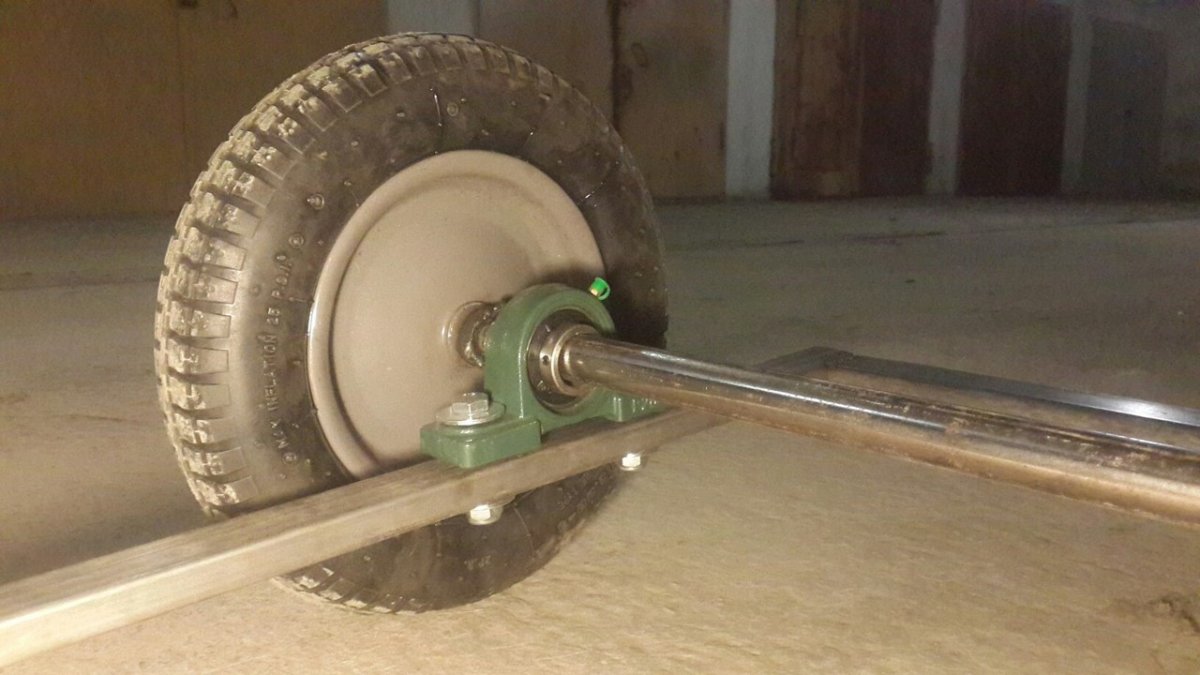

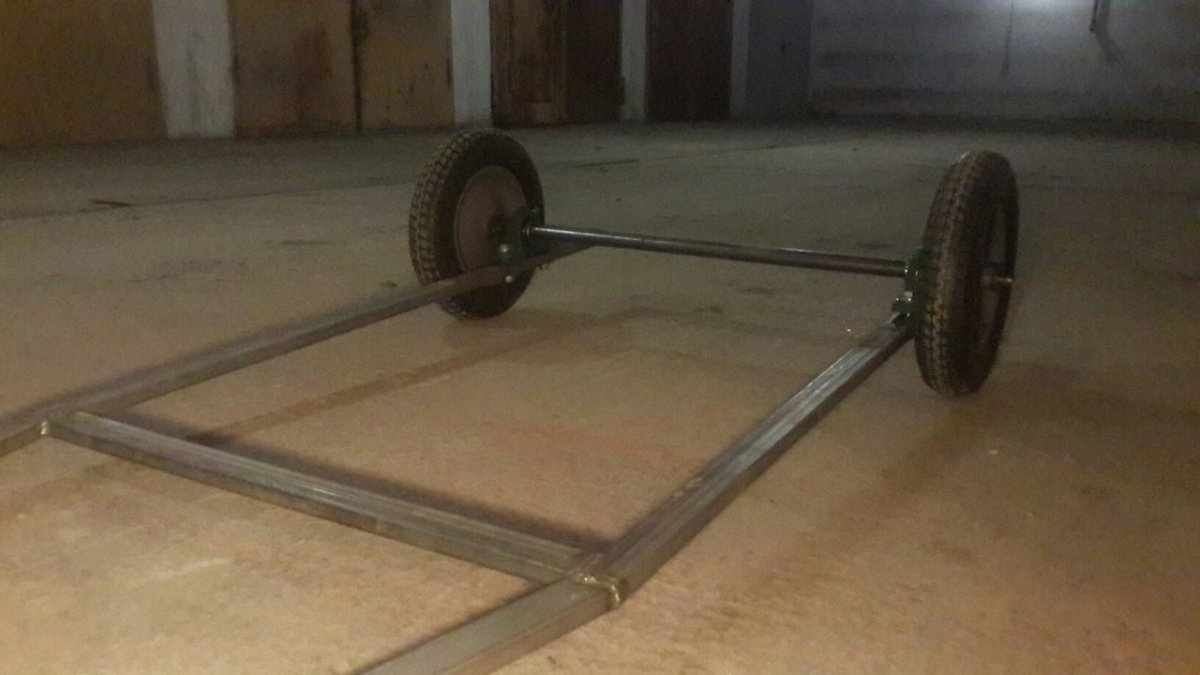

    1. Задняя подвеска. В общем то в сборе уже и прикручена к раме. Останки хот родика теперь можно катать как тачку. Колеса, кстати, именно от неё)))

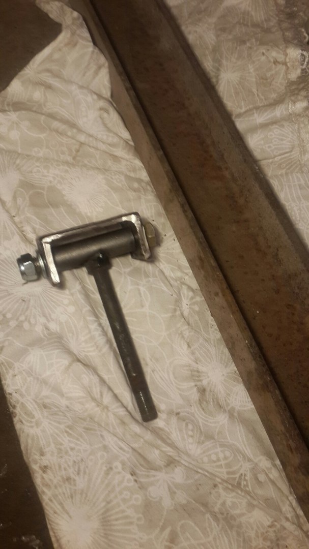

    2. Нашли кусок старого п-образного швеллера и запилили из него не хилые такие поворотные кулаки. Так что переднюю подвеску процентов на 30 уже собрали.

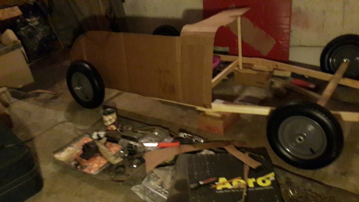

    А перед работой с железом мы собрали какой никакой макет в дереве и картоне. Не полностью, но чтобы были понятны пропорции машины. И не зря сделали в дереве, потому что это уже второй макет, который и пошёл в работу в железе.

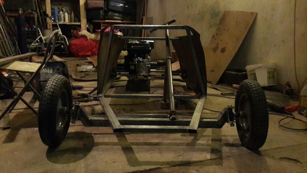

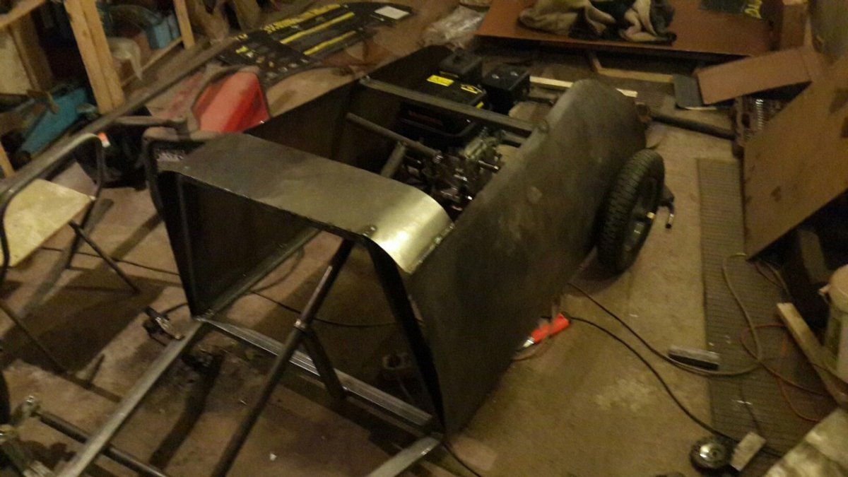

    Оно катается на колесах. Оно поворачивает. И оно уже имеет ну очень симпатичные формы... Да о чем там говорить, у него даже балка передняя как у настоящего хот рода! Вот что значит - младший механик у бабушки. Дело пошло гораздо быстрее [​IMG]

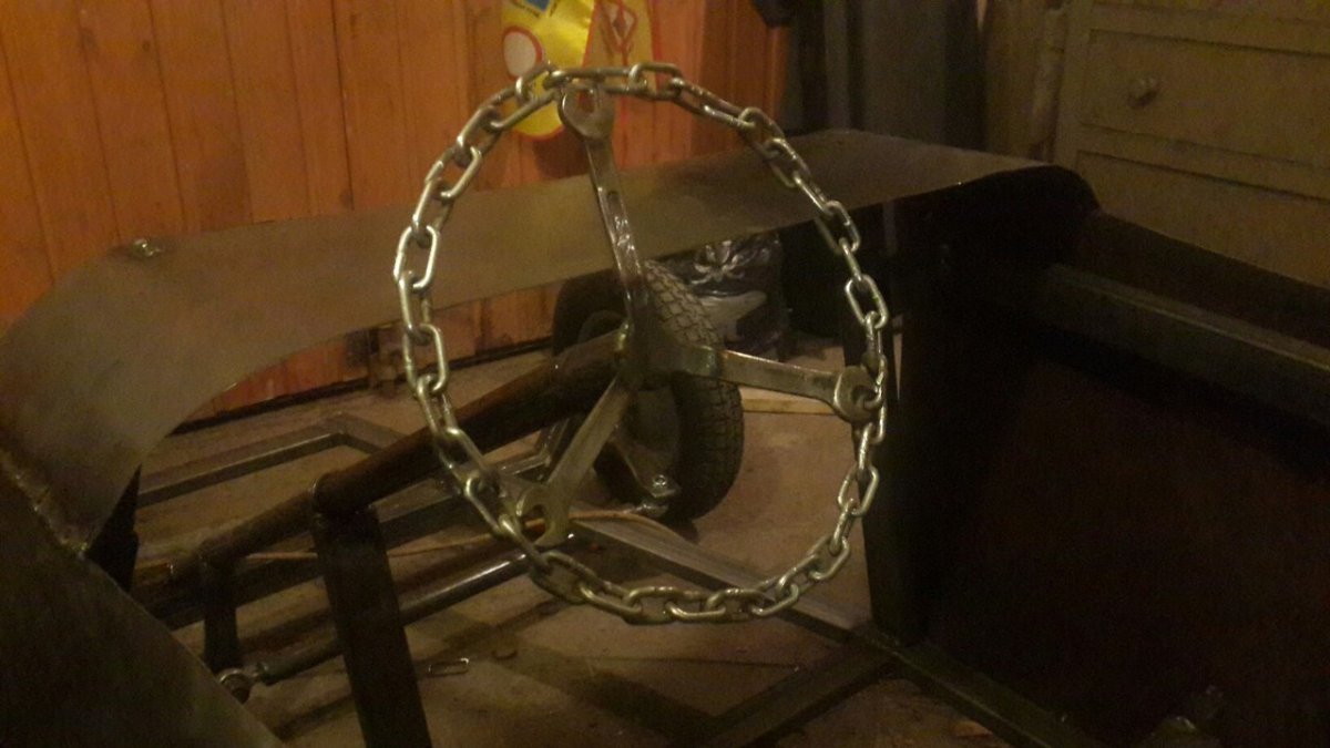

    А я замудохался из собачьей цепи такой руль варить.
    Все никак ровно зафиксировать звенья не мог.

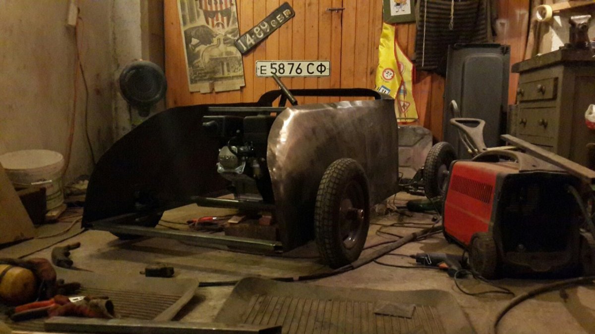

    Курица не птица, хот род не автомобиль :) ходовые испытания показали, что надо переделать тросик газа или просто нежнее педалькой пользоваться.... в любом случае оно нормич едет и валит боком. Я доволен. Теперь надо внешне в порядок приводить, доделывать и сына катать!

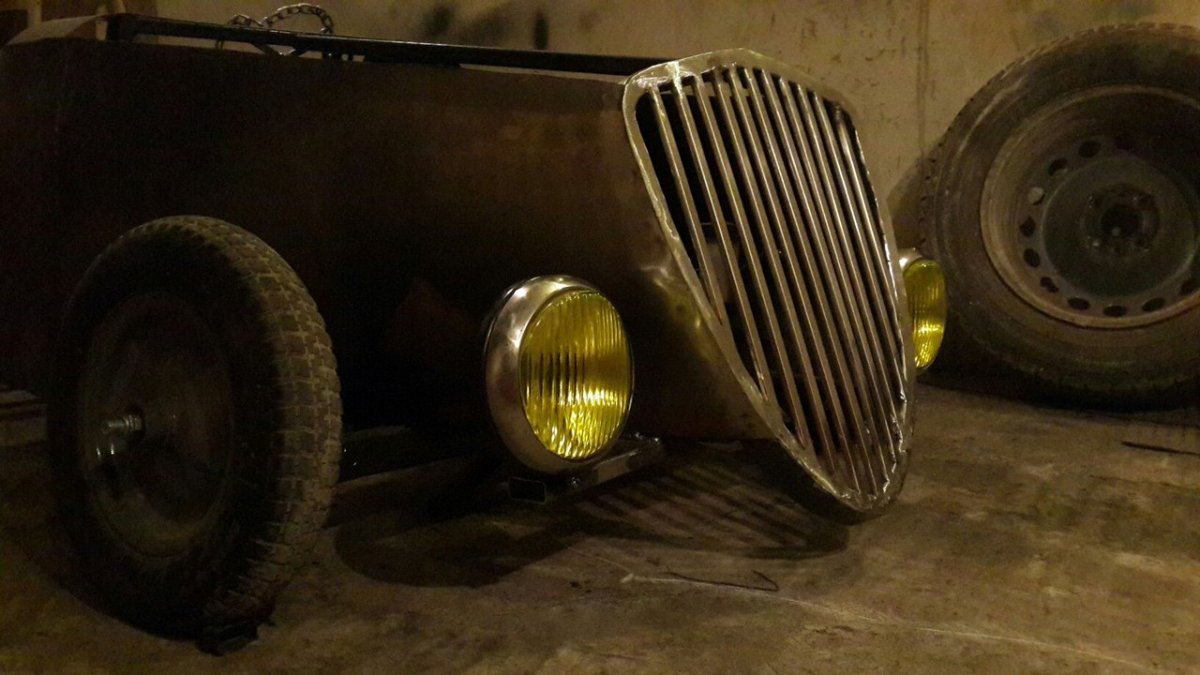

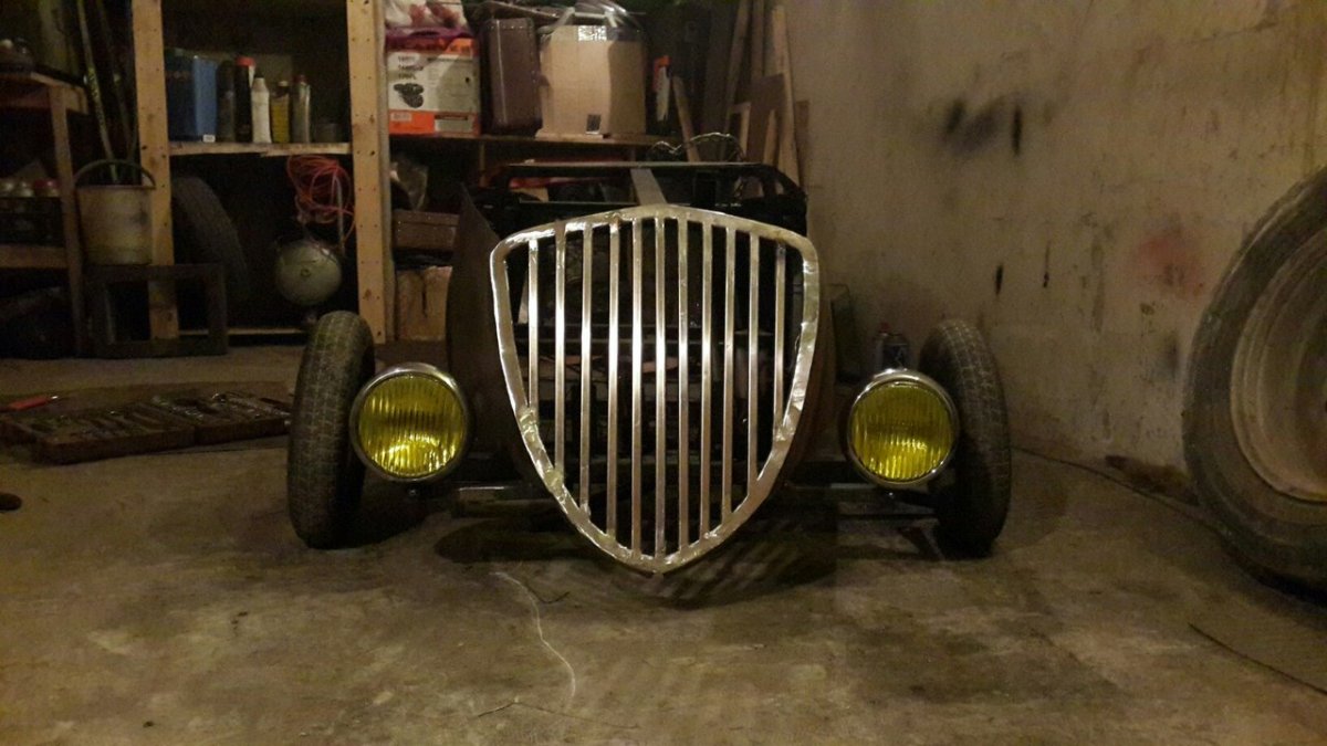

    Думаете я забил на хотрод? Ну вы чёёёёёёёёё! Вот? смотрите. Это же просто бомба!

    Пока просто полированная решетка ?

    Вырисовывается , Жук!
