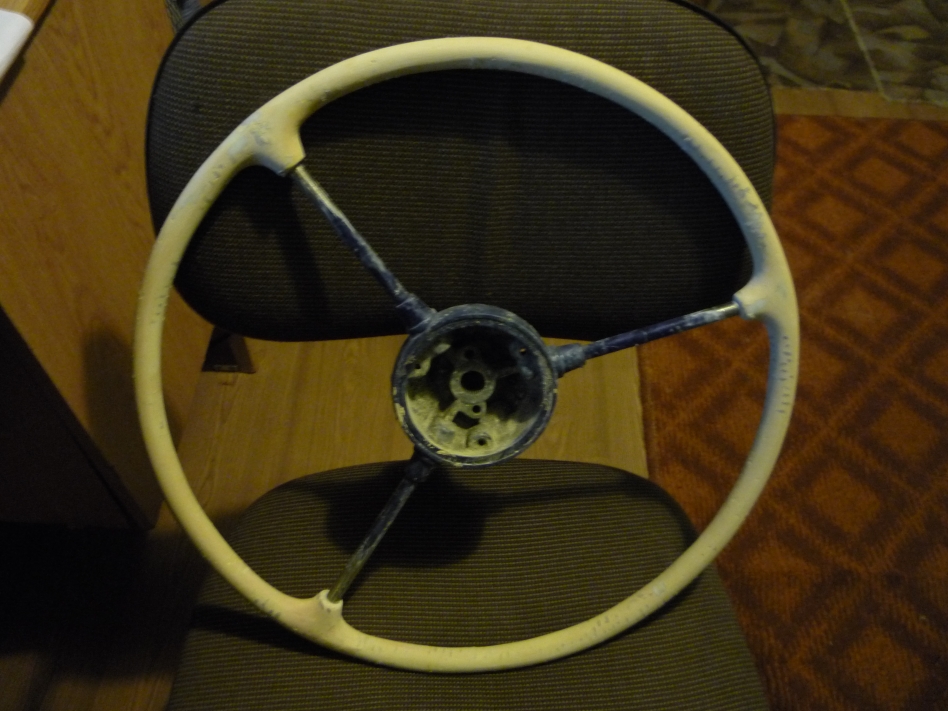

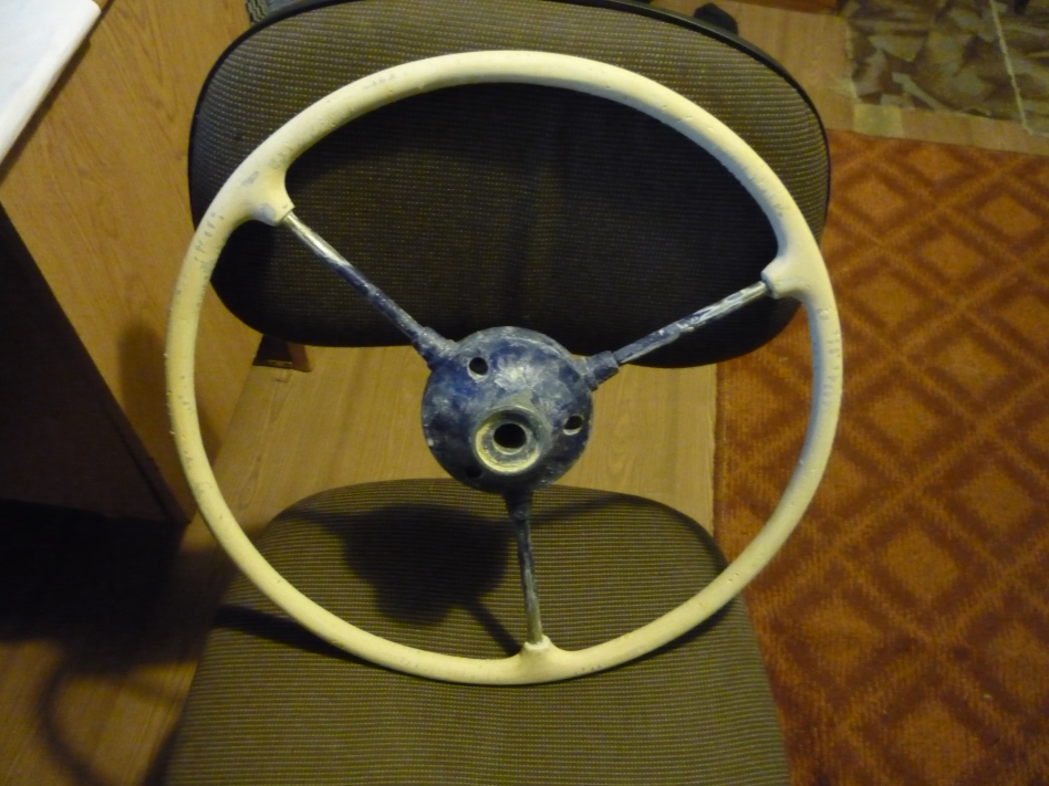

Вот что получилось сделать из каркаса руля победы. Дальше покраска и попытаюсь обшить.

А если будете общивать зачем красить?

Надо будет покрасить спицы. Ну и шпатлевку загрунтовать для надежности))))) Тоже задавался этим вопросом. Там надо крепления под сиденье сначала переварить под себя(стандартные регулеровки не спасают-если ногам удобно, то ничего не видно и наоборот). Выставлю сиденье, а потом с педалями колдовать буду. С помощью горелки перегну или разрежу посередине и надставлю, чтоб рычаг длиннее был.

Руль отлично получился! Какая шпаклевка использовалась для покрытия веревки?

Да, интересна методика и материалы

А готовая оплетка на руль с чегонибудь в магазинах бывает ? в смысле по диаметру подогнать .

В хозяйственном магазине купил капроновую веревку (бельевую) диаметром 5 мм и тюбик эпоксидки. Намазал каркас руля эпоксидкой и начал обматывать веревкой. Старался натягивать примерно одинаково, чтобы диаметр не менялся. Затем добавил в эпоксидку 646 растворитель (чтобы была пожиже) и пропитал веревку. Когда все засохло, начал шпатлевать. Пришлось все проделать пальцем правой руки, т.к. шпателем очень неудобно выводить такую поверхнось. Ну а далее еще около 30 мин. работы наждачкой и все готово.
По материалам не заморачивался:
Веревка самая обыкновенная бельевая. Только надо посмотреть, чтоб по всей длине ее толщина была примерно одинаковой.
Эпоксидка тоже наша советская.
Шпатлевка уже была (осталась после моторного отсека) novol. Летом брал по совету знакомого маляра. Сказал, что держится хорошо, стоит относительно не дорого и хорошо обрабатывается (теперь согласен с ним). Один раз взял попробовать body (была дешевле), так вот она сама по себе густая, из-за этого с отвердителем трудно мешать и наносится плохо. После засыхания становится очень твердой, плохо поддается обработке и если деталь подвергается малейшей деформации, то трескается или отваливается.

Вот про это не знаю. Похожим по диаметру, из современных автомобилей, может быть руль какого-нибудь грузовика, можно посмотреть в магазинах для дальнобойщиков вдоль трассы. Но, я думаю, там качественного ничего не попадется. Если что-то и будет, то с яркой надписью hard-truck или racing)))))
