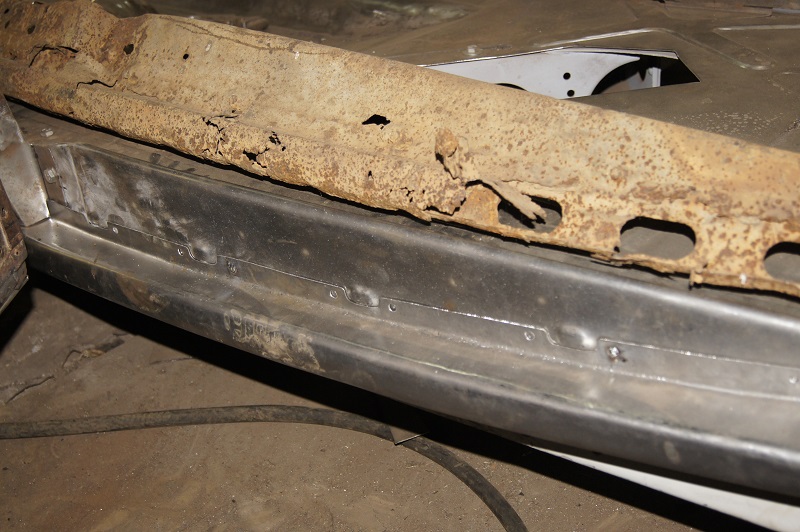

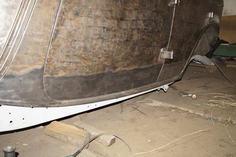

Хоть перед почти доделал...где-то в этом месте порог стыкуется и оловом шов обливается...

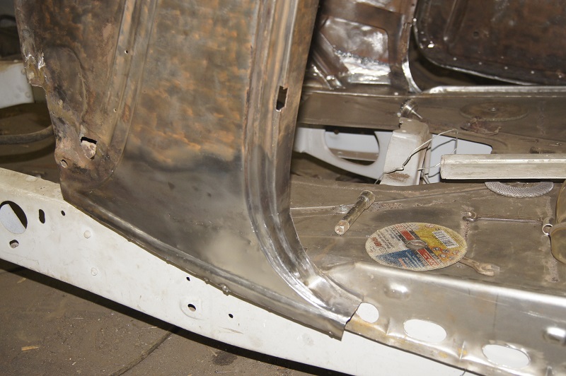

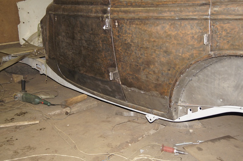

заготовки...

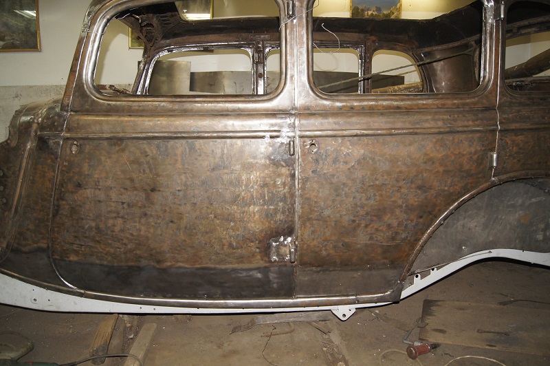

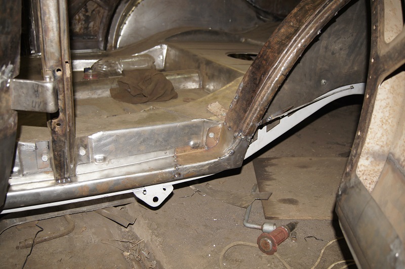

Привет всем -выкроил время и занялся порогами...

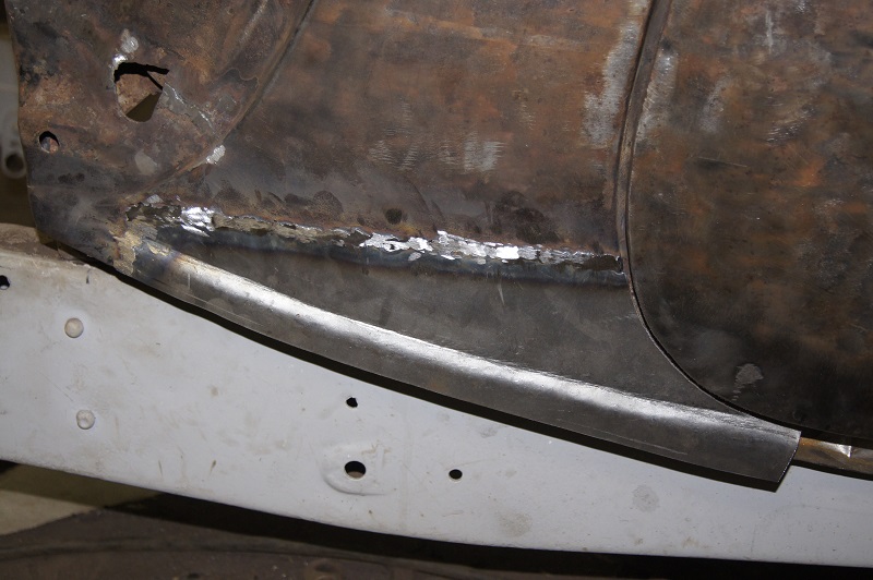

Судя по остаткам оригинального порога все размеры сошлись..Хотя я думал что каждая машина оригинальна

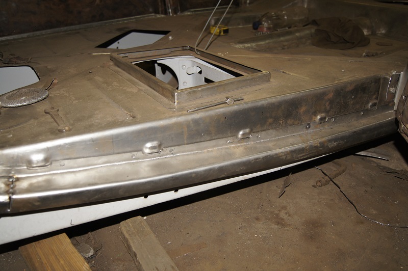

Пока ничего намертво заваривать не стал....Выставлю машину на рессоры и мосты (чтобы посмотреть вдруг что сыграет)хотя врятли но всеже...Здесь ничему уже не удивляешься..
