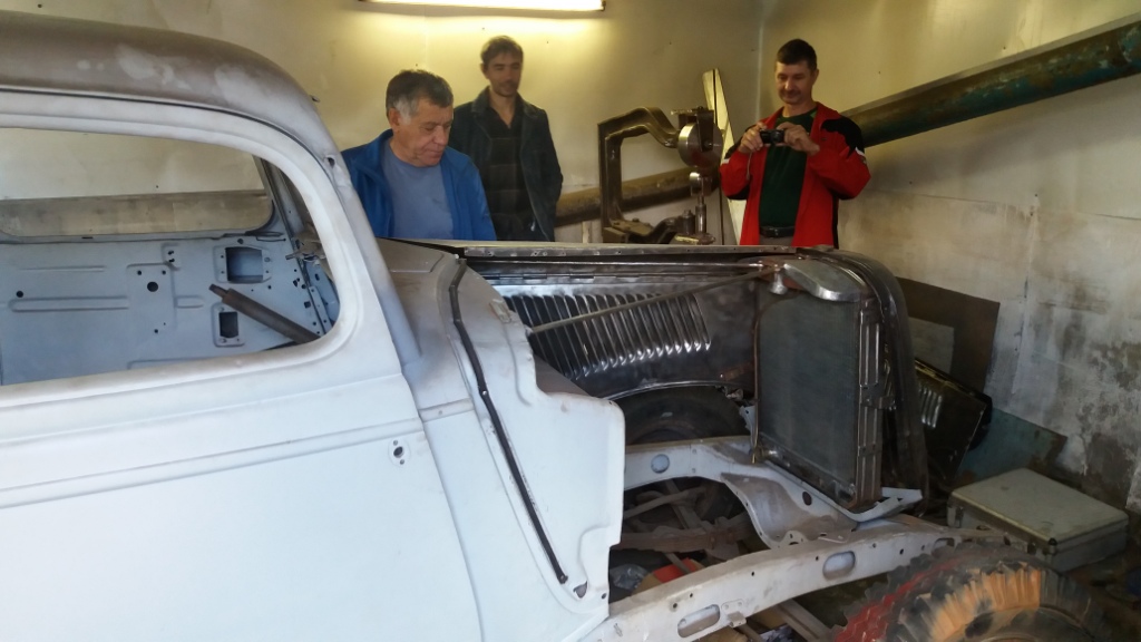

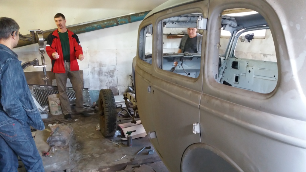

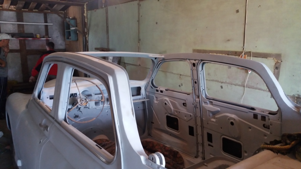

вчера любопытство взыграло... с друзьями сели в машину и махнули к Алексею в гости.
Леха- реально монстр.. в кустарных условиях собирать победу-кабрик и М-1....
а если ему оборудованную мастерскую дать? майбах с нуля сделает..:)
экскурсия удалась..
Алексей- тебе удачи,финансовых возможностей и терпения доделать начатое..

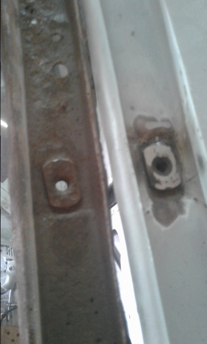

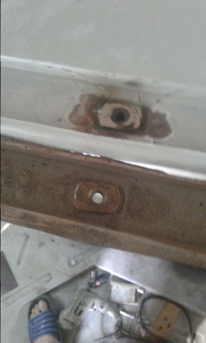

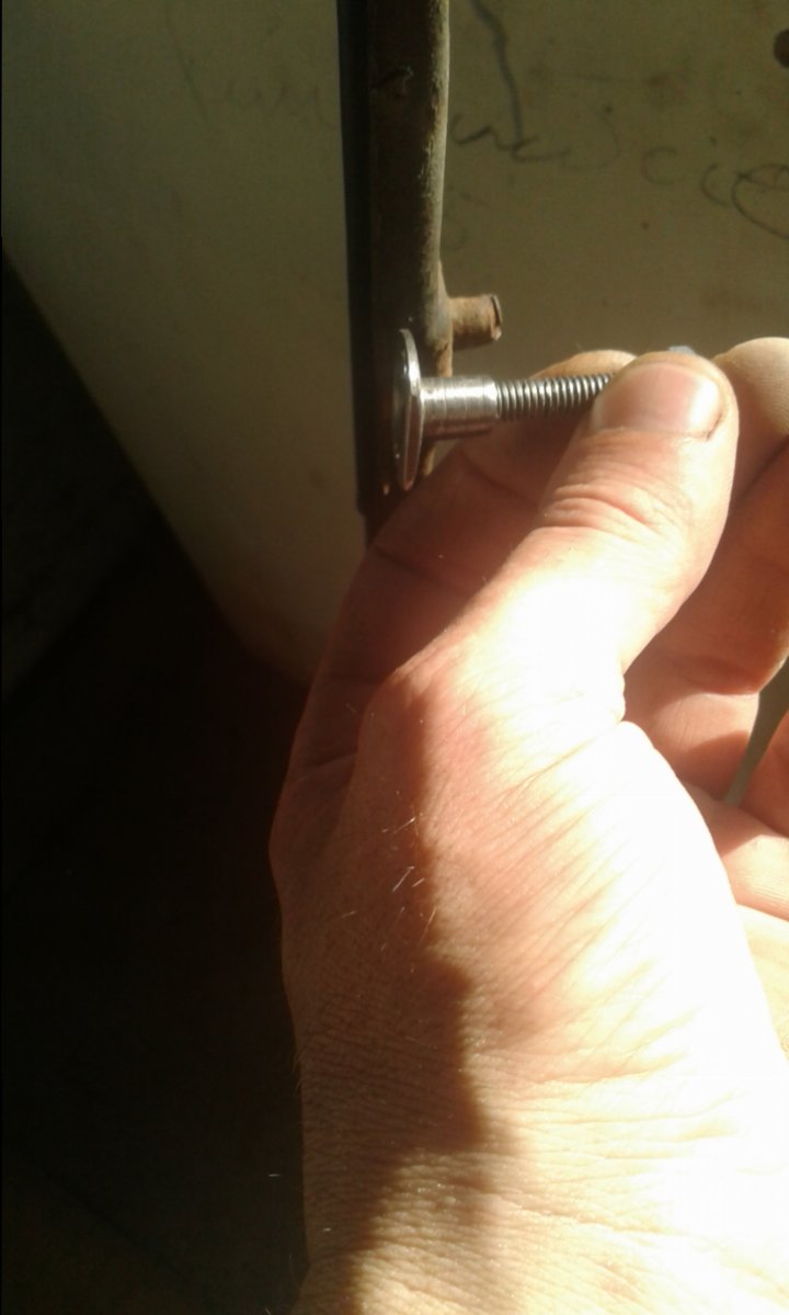

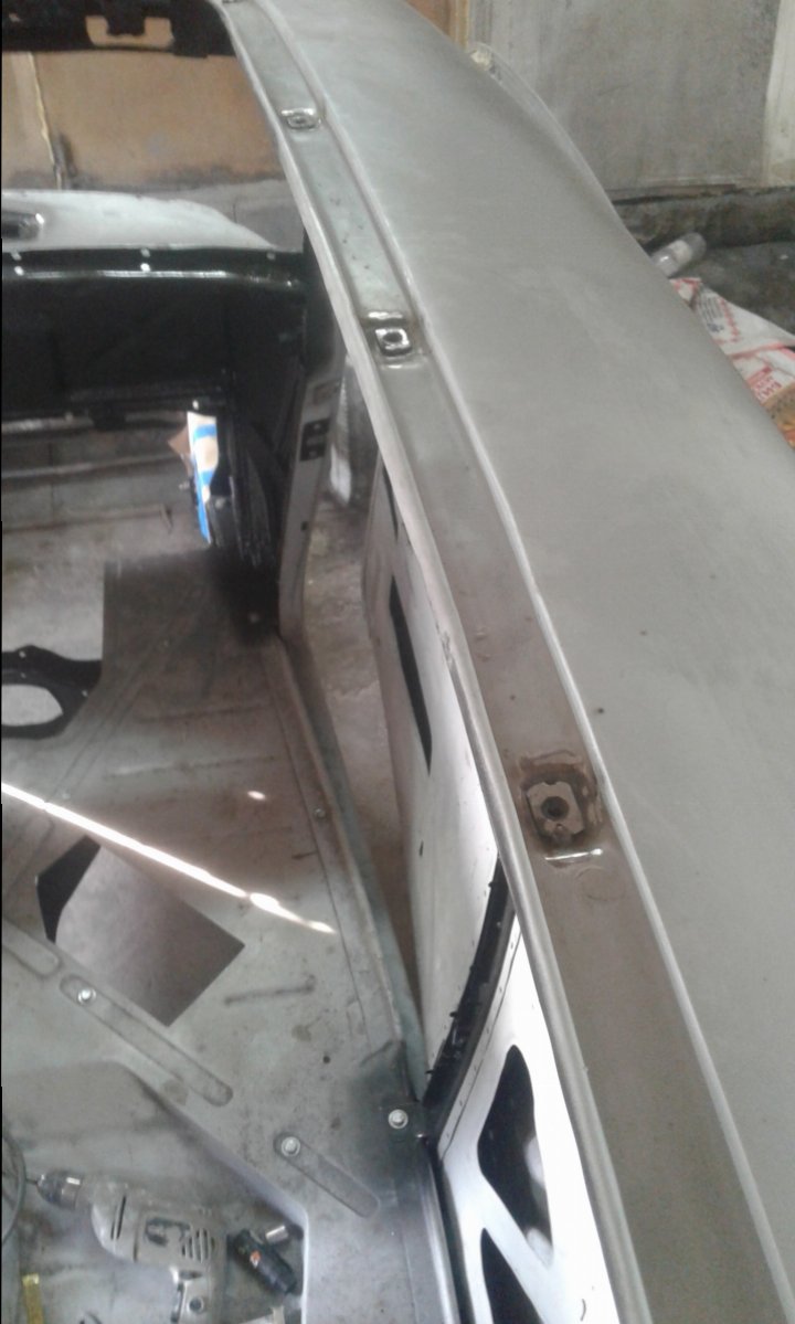

итак может кому интересно будет..(кто то после заваренной или гнилой крыши восстанавливает в оригинал)..Крепление брусков (так как у меня (да и у многих так как там дермантин и все обильно гнило) бортик был заменен на новый ибо старый мне не понравился из за своего состояния я столкнулся с проблемой крепления самих брусков..Так как колхозить не стал

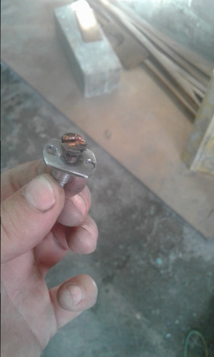

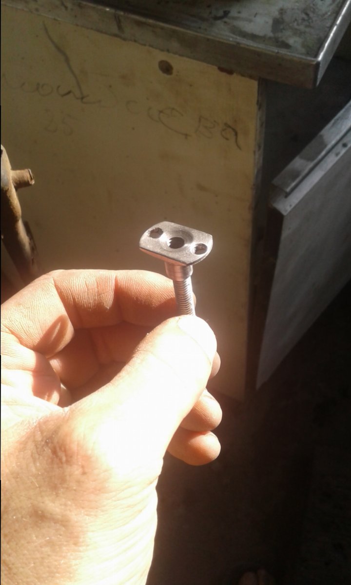

мы не ищем легких путей пришлось изготовить по образцу оригинальных потайные крепления..вот он
Aлексеи
19.06.2011
1 110
709
Получилось неплохо..от оригинала не отличить тем более вытачивал по оригинальной..при заварке вкр
утите латунный болт чтобы не попортить резьбу

[QUOTE="Aлексеи, post: 271461, member: 2596"....................Крепление брусков (так как у меня (да и у многих так как там дермантин и все обильно гнило) ...................... я столкнулся с проблемой крепления самих брусков..Так как колхозить не стал
[/QUOTE]
Объясните мне пожалуйста, о каких брусках идёт речь??
Лобовой брус тента??
Задняя дуга??
13 022
4 779
Нет,помнишь ты мне потолок на Эм4у щил? Там потолок держттся на рейках, а по бокам еще крепежные элементы из дерева
4 599
2 784
64
Угу.
не сообразил, что тема не про ПОБЕДУ.

Достойная работа! Приятно посмотреть! Никак не мог сообразить как верхняя рамка радиатора скрепляется с нижней.... Теперь увидел у Вас крепежные конусные скобы, и все стало понятно, оказывается все просто и надежно.

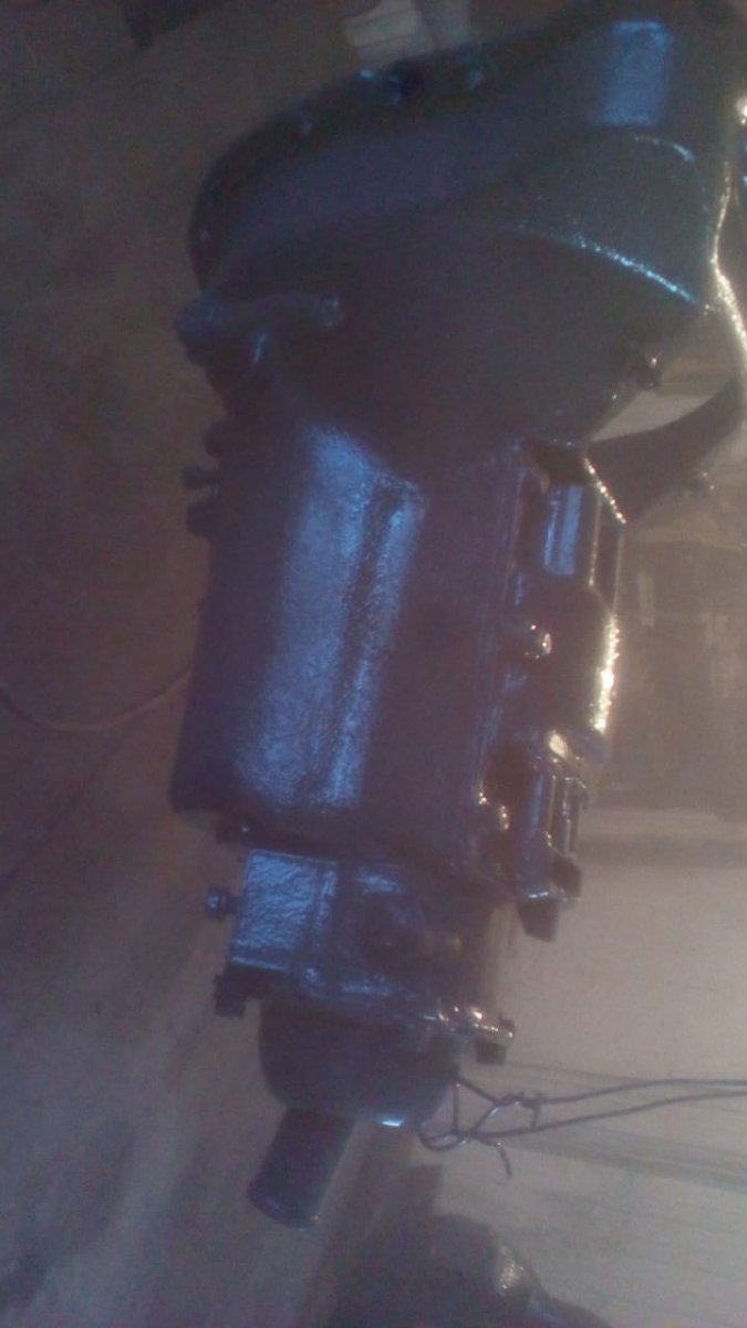

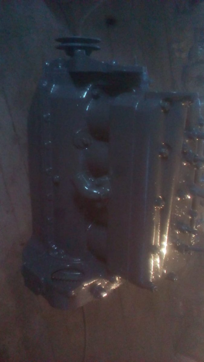

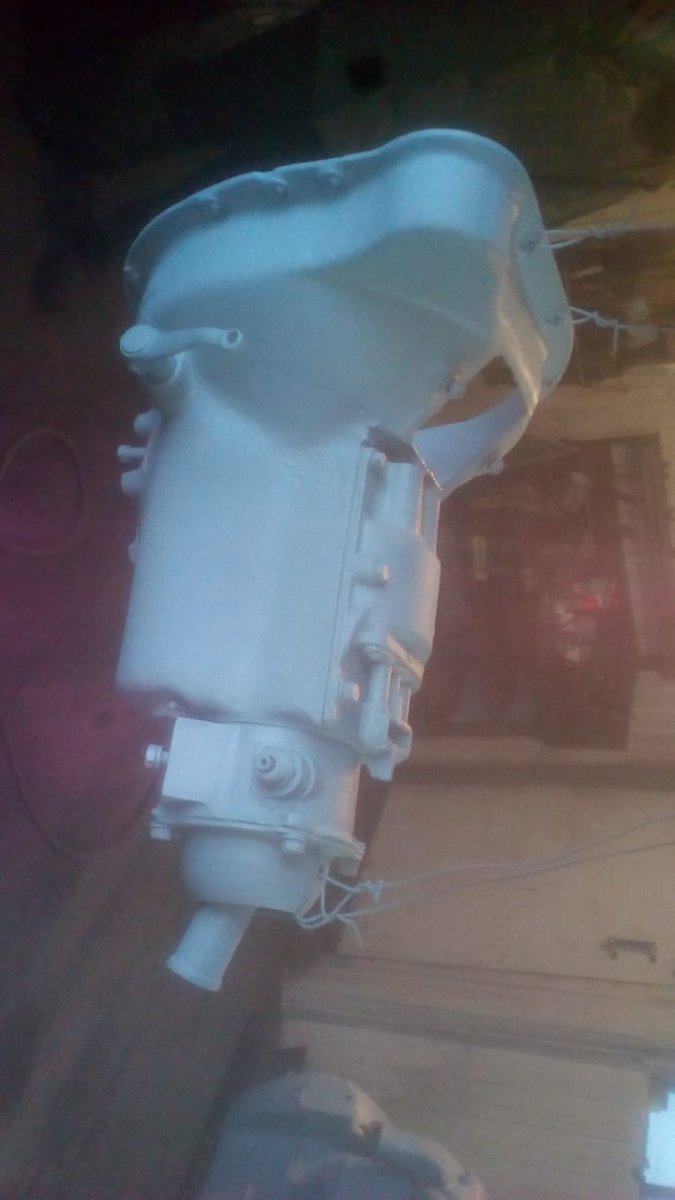

Пока никак..Недавно собрал двигатель коробку..Сейчас передняя подвеска в работе

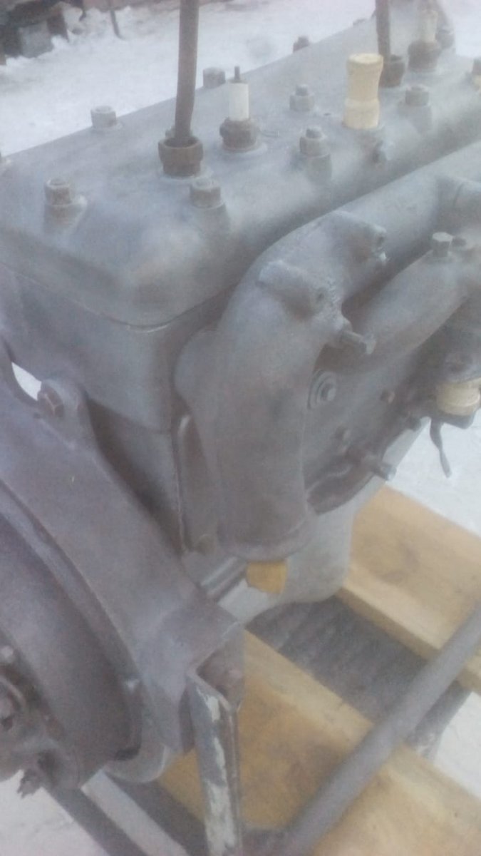

Спасибо Рустаму тм за карбюратор (все наладили) движок заводится с рукоятки одним рывком..По ходу на эти динозавры и стартер не нужен
