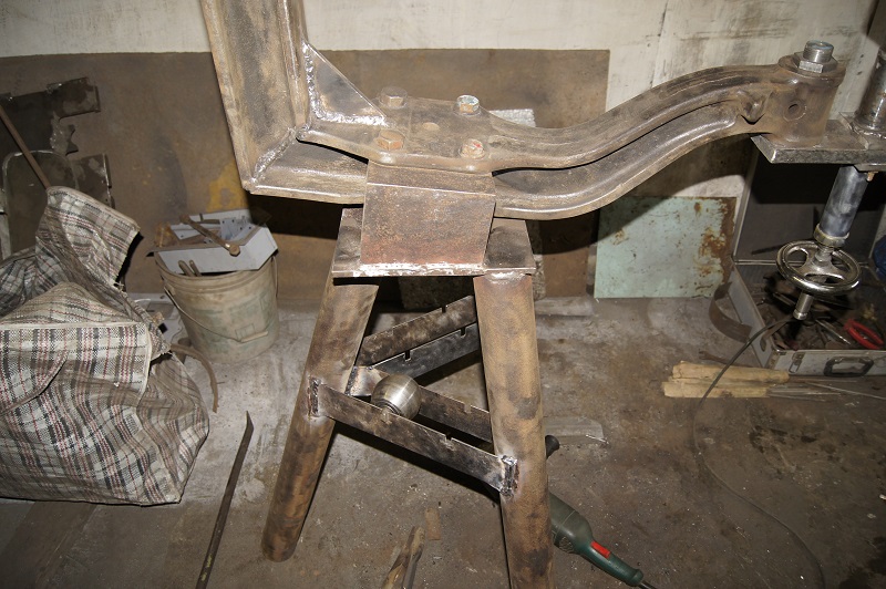

Сама станина -камазовская передняя балка..

сами колеса изготовили из твердой стали на заводе и закалили в спецпечи...жду еще пару маленьких роликов

штуковина очень полезная!
только крепить ее нужно хорошо) а то при нормальном зажиме можно и уранить ))
а еще, не знаю точно вашу конструкцию... в винт пружину неплохо вставить ... тогда можно сильно не жать...

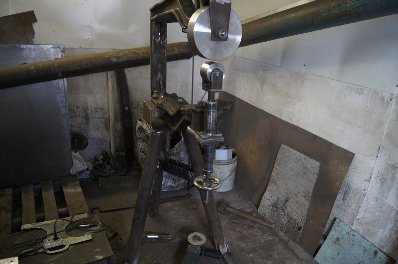

Пока только два нижних ролика..прямой и бочкообразный.(для экспериментов и тренировки..).на следующей недели приедут еще..Все крутиться мягко зажим отличный..ничего не болтается...При кажующей простоте все равно нормально сделать этот станок не так то и просто..

Как всегда делается за два часа но при недельной подгонке:)

ну удачи в экпирементах) только к полу закрепите! ТБ нужно соблюдать!))

Конечно он ведь килограмм 250 весит:eek:

Бетон у меня в гараже качественный..К передним ногам снизу приварены швеллера для устойчивости а к задней ноге приготовил пластину как на миномете:)...К ним и заанкеруюсь на анкерах болтах

Вот это правильно !
я так себе сделал из пресса такую установку )

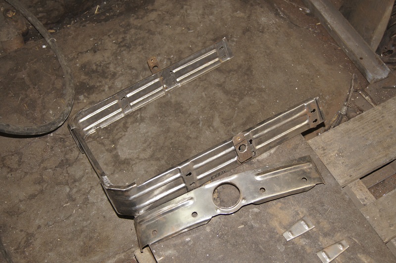

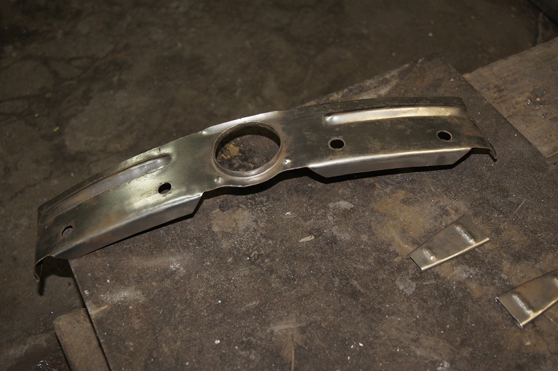

Проблема в том что эмка сконструирована так что без радиатора нормально не соберешь передок..Пришлось заного по чертежам и лесным остаткам изготовлять новую обойму
