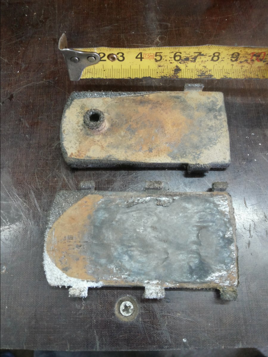

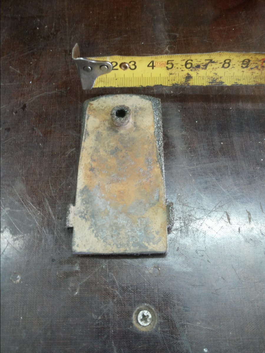

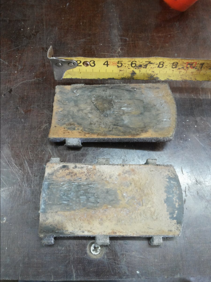

autostyle Пользователь Топикстартер 5 лет на форуме Регистрация 18.03.2013 Сообщения 2 801 Оценка реакций 212 Возраст 43 Город Калужская область Сайт autostyle40.ru 24.07.2015 #1 Коллеги выручайте очень нужны срочно, комплект!
АНДРЕЙ 111 Пользователь Команда форума Регистрация 15.03.2011 Сообщения 15 858 Оценка реакций 8 966 Город Одинцово 27.07.2015 #2 На крайний случай можно из волговских переделать . В ю.п можно найти москвичевские. Вложения image.jpg 7 КБ Просмотры: 488
maximush Пользователь 5 лет на форуме Регистрация 21.12.2014 Сообщения 395 Оценка реакций 132 Возраст 44 Город Санкт-Петербург г. Пушкин Сайт vk.com 27.07.2015 #3 Да, проще купить для 31-ой Волги. Я так делал, подрезал по листу, оставлял ушки, а потом на листе рессоры подгибал их при помощи фена.

crome88 Пользователь Регистрация 24.11.2017 Сообщения 71 Оценка реакций 6 Возраст 35 Город Ленинград Сайт www.drive2.ru 07.06.2018 #4 maximush сказал(а): Да, проще купить для 31-ой Волги. Я так делал, подрезал по листу, оставлял ушки, а потом на листе рессоры подгибал их при помощи фена. Нажмите, чтобы раскрыть... От 21ой на Победу не подойдут?

crome88 Пользователь Регистрация 24.11.2017 Сообщения 71 Оценка реакций 6 Возраст 35 Город Ленинград Сайт www.drive2.ru 07.06.2018 #5 АНДРЕЙ 111 сказал(а): На крайний случай можно из волговских переделать . В ю.п можно найти москвичевские. Нажмите, чтобы раскрыть... Они еще разные, 8 без фиксирующего пальца и 4 с ним, или не играет роли?
