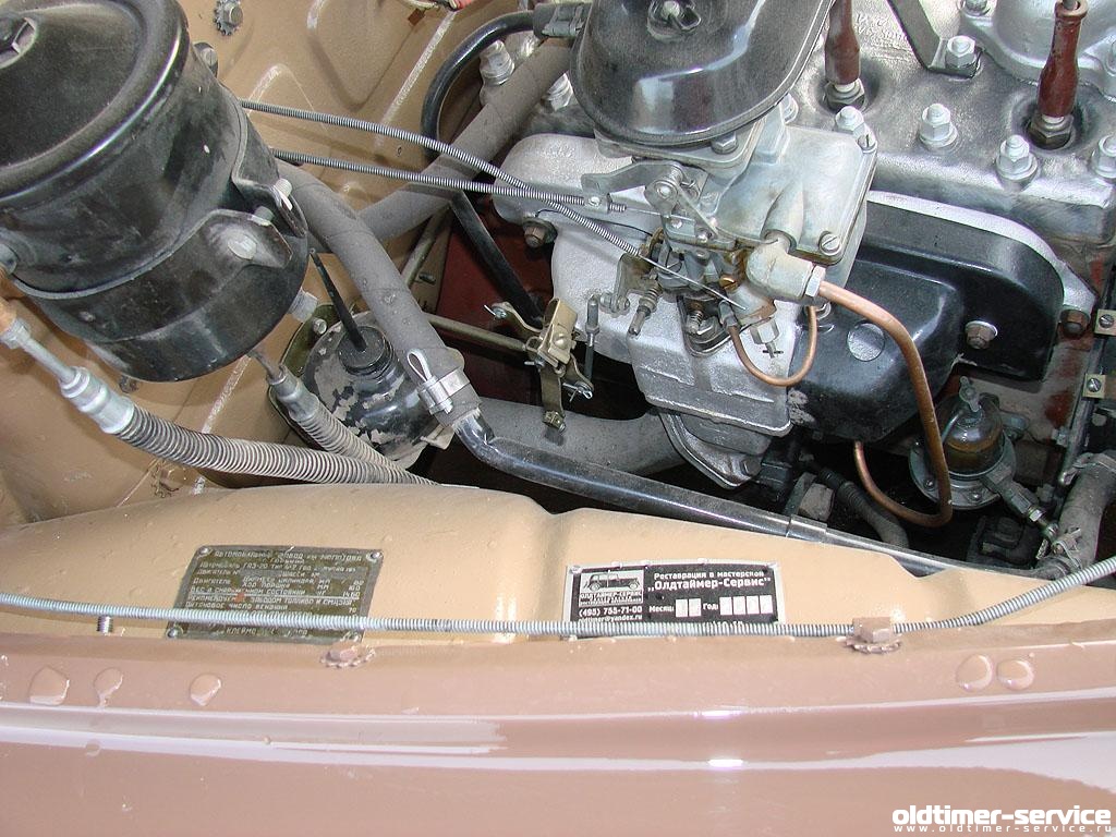

Спасибо за фото! Какова общая длина?
Интересно сравнить с тем, что у Serega Alfa
4 881
2 310
Замер сделаю напишу)). Тоже интересно.
Tarasov (MetalHeart)
04.07.2010
3 111
1 905
Сергей это она. Трубка вентиляции картера. Напомню про размер (при случае)!
Сохранился у меня кусочек. Сталь.
4 881
2 310
Померяю при случае щас дома бардак. Что то у меня она кажись короче чем на рисунке,оценка длины на глаз.
4 881
2 310
Померял трубку диаметр 12мм,длинна моей 47см. В подлинности не уверен ,но стояла у меня на двигателе.

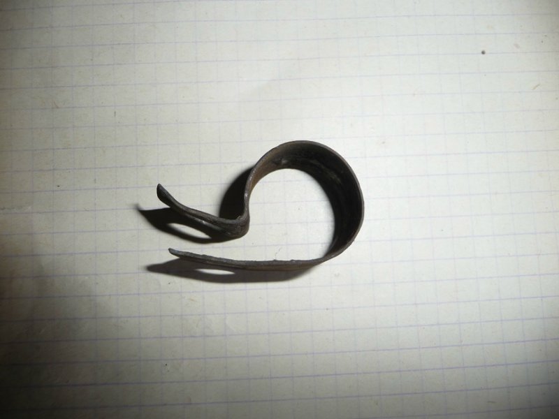

Сможет кто-нибудь снять размеры хомутика, обведенного красным?
4 749
2 133
31
Я могу, но не раньше субботы.
4 749
2 133
31
Це хомутик:

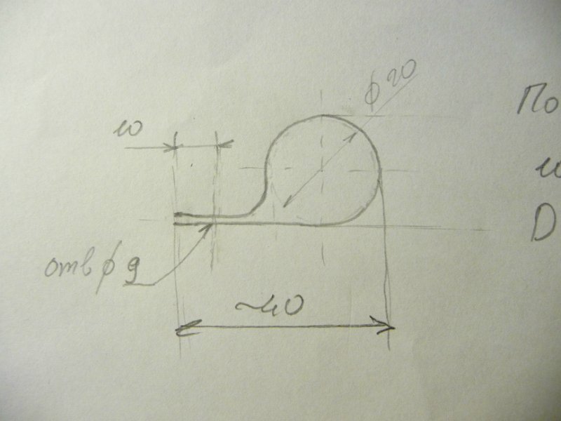

Изготовлен из полоски стали 105х20 мм. толщина примерно 0,6. Размеры примерные, расплющивать в полоску не стал, измерял мет. рулеткой, оборачивая вокруг.
Сама трубка под отопитель имеет диаметр 20 мм.
Если представить все в виде эскиза получится примерно вот так:
