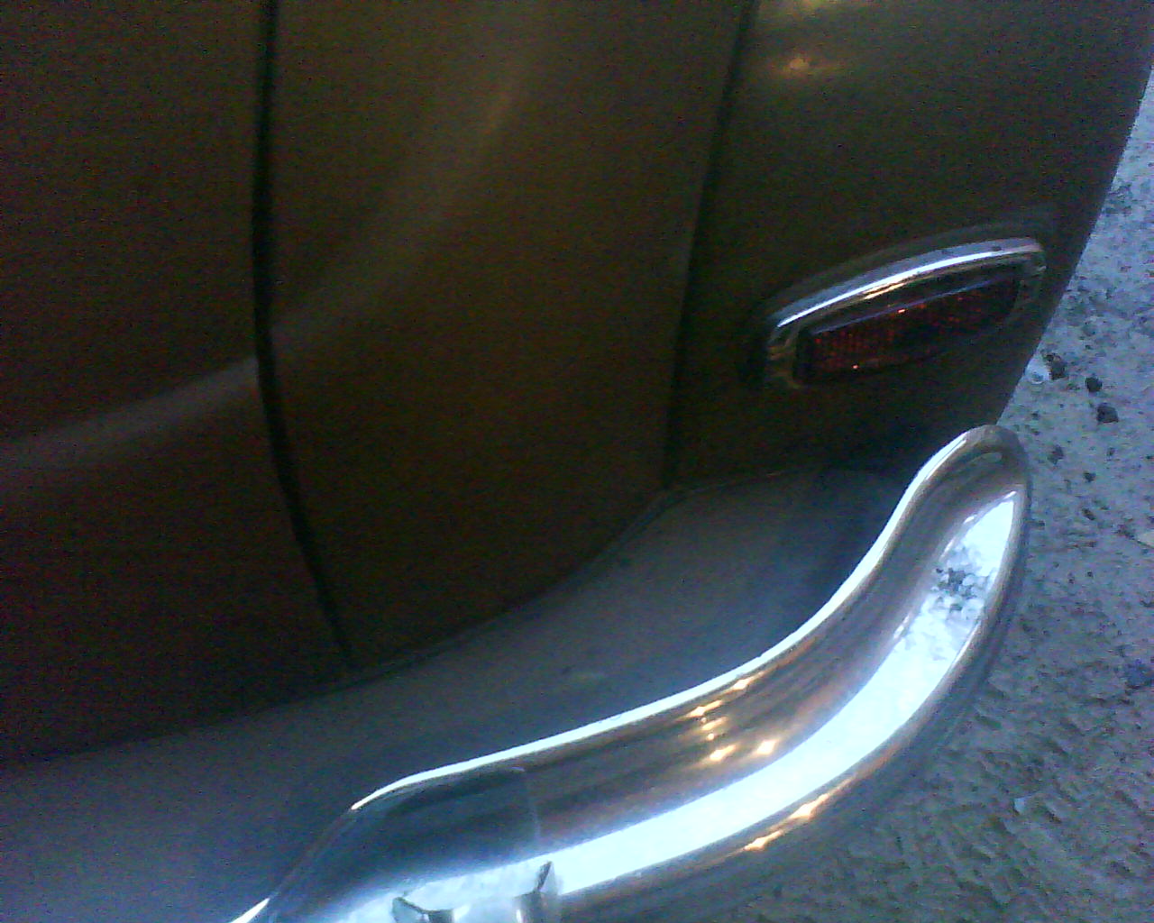

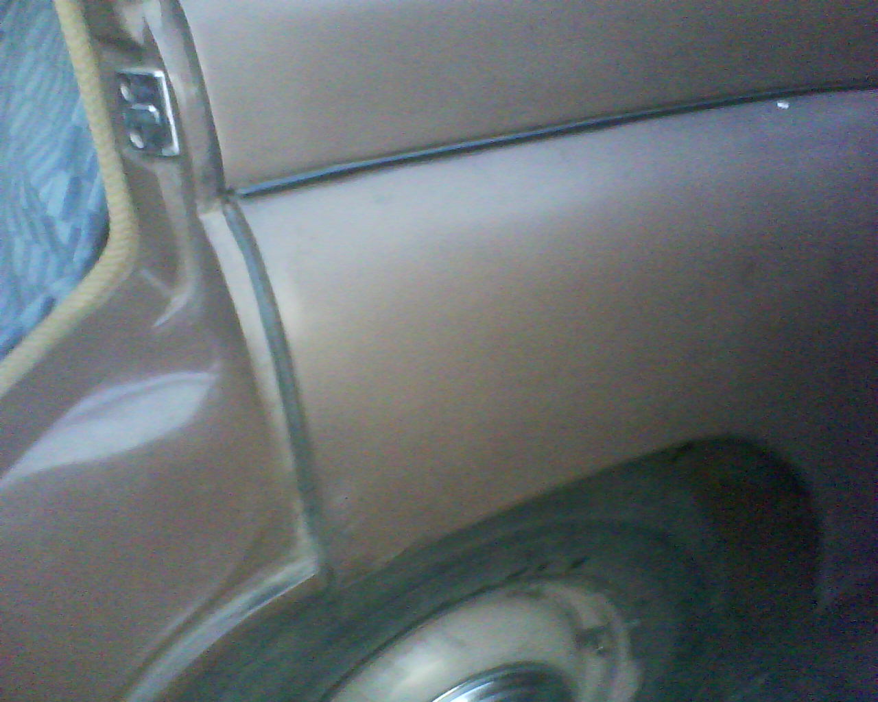

    А может есть у кого фото прошвы на заднем фартуке и в месте крепления крыльев к закатам?

  15. psixoz
    psixoz Пользователь
    Регистрация:
    14 мар 2009
    Сообщения:
    1.970
    Сказали спасибо:
    151
    Адрес:
    Великолепно! Спасибо большое за фото!

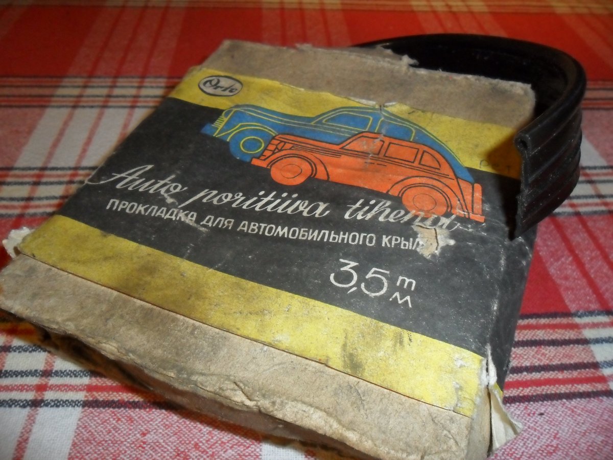

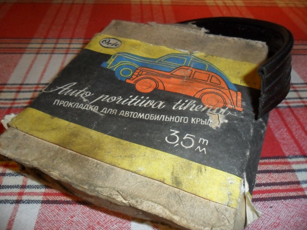

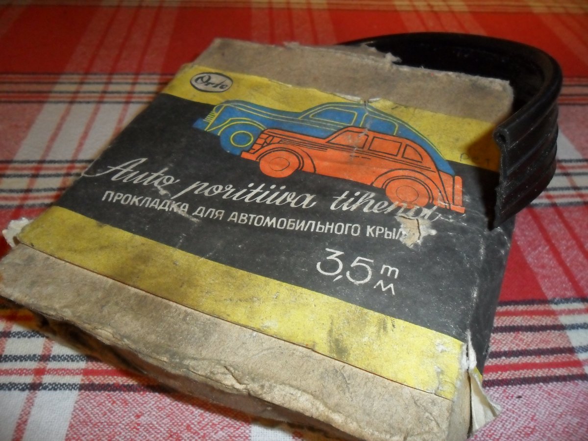

  16. рыбак
    рыбак Пользователь
    Регистрация:
    26 янв 2007
    Сообщения:
    424
    Сказали спасибо:
    120
    Адрес:
    МОСКВА, ВОРОНЕЖ.
    Нашел в своих закромах вот такую коробочку. Это изделие Таллинского завода. Как написано, длина прокладки (черного цвета) 3,5 м. Проверил длину, результат порадовал- 3,85 м. А теперь мои выкладки по Магницкому и Эйлеру. 30 см.+ 1,.40 см- длина прокладки для заднего крыла- 1, 70 м. 1,15 м длина прокладки для заднего фартука. Итого получаем. - 1,70 м.х 2 +1,15= 4.55. Отсюда моё сомнение. Какая же прокладка применялась в авто того времени? Не такая как прокладка переднего фартука?
  17. Олд Джек
    Олд Джек Координатор клуба Команда форума 12 лет на форуме
    Регистрация:
    23 дек 2007
    Сообщения:
    10.095
    Сказали спасибо:
    1.124
    Адрес:
    Значит хватит на крылья и фартук без вертикальных кусков, или искать остатки
  18. Олд Джек
    Регистрация:
    23 дек 2007
    Сообщения:
    10.095
    Сказали спасибо:
    1.124
    Адрес:
    Но для оригинала лучше пошить из кожзама как положено, у нас на форуме есть Алекса.
  19. рыбак
    рыбак Пользователь
    Регистрация:
    26 янв 2007
    Сообщения:
    424
    Сказали спасибо:
    120
    Адрес:
    МОСКВА, ВОРОНЕЖ.
    Для своего авто я так и сделал. Шили по оригинальной прошве из кожзама для сидений. Внутренний шнур сохранился, его также применили. Своим сообщением кошу под Аристотеля,- ..........мне друг, но истина дороже!
