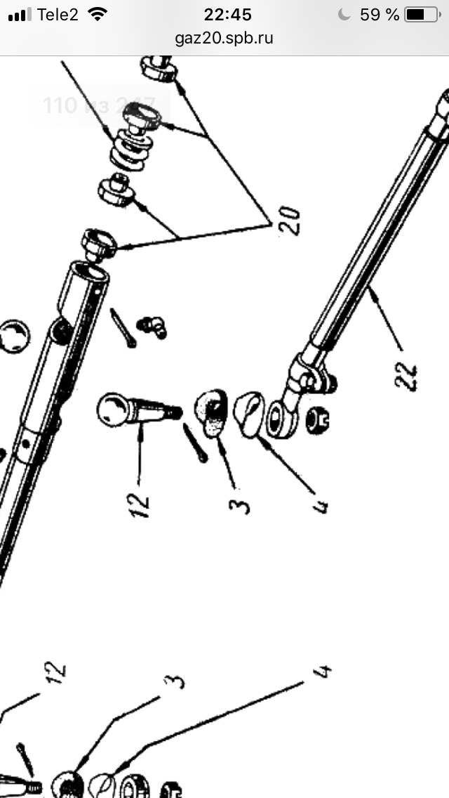

    Ищу П.4

    Каким образом? Штамп же нужен?

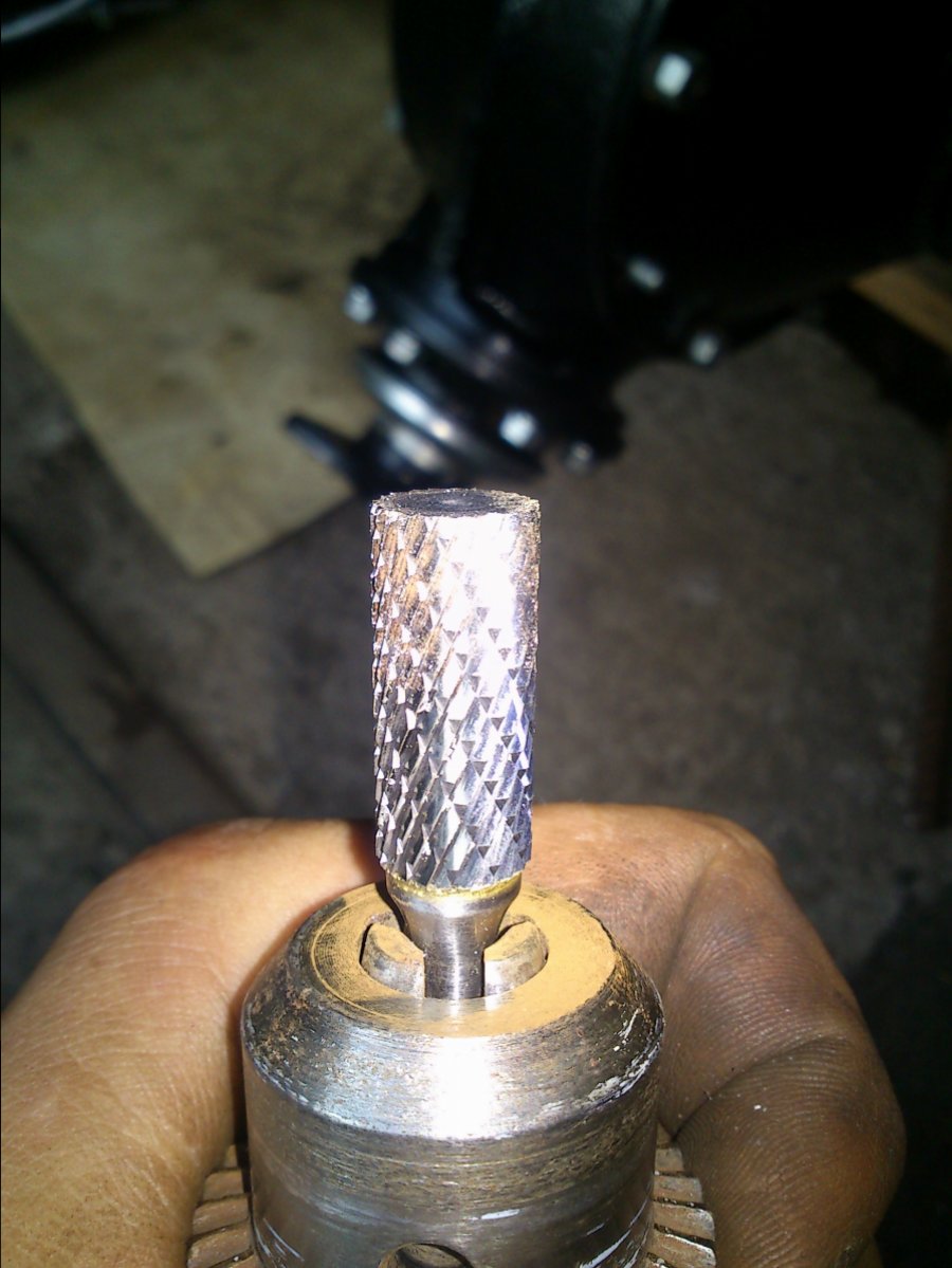

    ну ... сверлишь отверстие, потом вырезаешь полосу, потом привариваешь ее по нужной форме (есть резинка для образца), потом подрезаешь края, шлифуешь, если где-то косяк, подвариваешь...потом фрезой доводишь до нужной формы края... потом шлифуешь... потом цинк ) ... куча времени ... но деталька то есть )))
    понятно, что это геморно ... и не по феншую... но я думаю что будет всё ОК )
    [​IMG] [​IMG]
