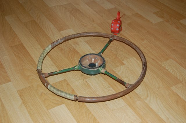

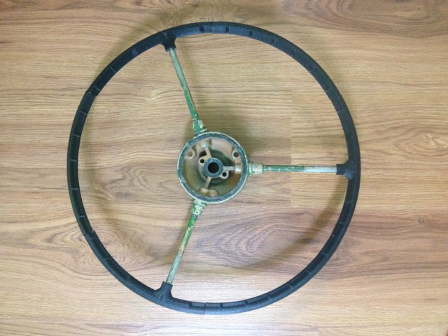

С помощью 3D принтера восстановил руль от Победы:
Был: (3-я серия)

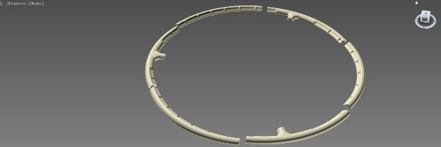

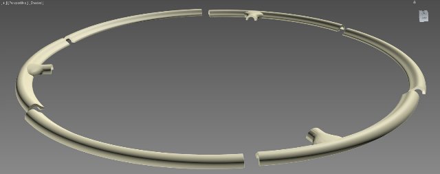

Вот финальная часть пластика лицевой стороны руля 3-й серии:
Тут отличий от оригинала быть не может так как снималась 3д модель с того же оригинала.

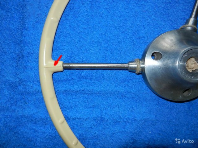

Ребро, отмеченное красным, должно быть на рулях всех серий или это же особенность новодельного литья?
Если должно быть- то лишь снизу или на лицевой части тоже?

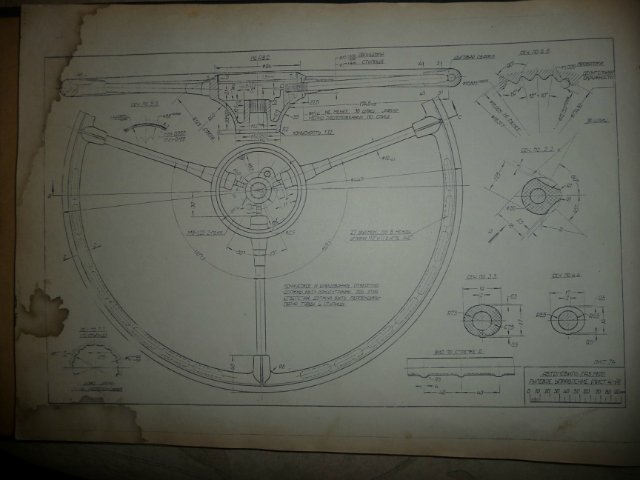

увлеченный
15.06.2014
62
nitros2 сказал(а):
Готов или передать или выслать Вам руль второй серии местами в основном неплохо сохранившийся ( лучше чем на Вашем первом снимке), с возвратом и оплатой/в готовом виде( имеется в ввиду обод) Скажите сколько будет стоить? Сам из Минска , дочка учится в Питере.Победа год 1949 и опель супер 6- 2 дверный имею вышлю фото руля на который я набрал дерево вернее фанеру склеенную из шпона и обработал в сборе, с уважением, Вячеслав моя почта-super638@mail.ru занимался раньше литьём пластмасс, понимаю что формы дорогие, а клиентов мало , но за одно смыкание прессформы заряжать огромные бабки неприлично, не имею в ввиду за 6000( Москва) тк не могу найти их координаты
За 6000 это ко мне. :)
Несомненно 3Д копия может повторить оригинал абсолютно точно, но для этого нужны заводские чертежи. Замеры сохранившихся оригиналов врятли объективны.
Я сам копировал для заливки очень хорошо сохранившийся оригинал, но всё равно где то подполировывал, подтачивал и т.д. Да и сам оригинальный материал (ацетилцеллюлоза или ацетиллэтрол) склонен к усыханию даже при отличном внешнем виде. Так что только чертежи. Кстати где то видел их в НАМИшных альбомах, нужно глянуть.
Как я считаю, оптимальный вариант это 3Д исходник по заводским чертежам с последующим копированием под заливку. Тогда будет и геометрия и надёжность.
4 773
2 184
31
Оно?
