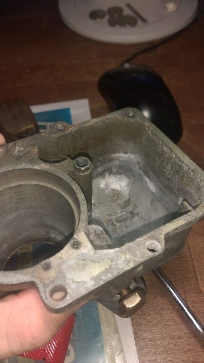

Короче, карб чуток разъело =)
Печаль =(
Жижи было примерно 3,5 литра, из них 2,5 литра - 646, 0,5 - кислоты и 0,5 - вайт-спирит. И все это легло слоями. Четко видно где был слой с кислотой =)

Как поисходила мойка? Все слили в одну тару и туда карб? Или поочереди?. Карб, если только покрытие съело и нет сквозных, можно спасти промыв большим количеством воды. Только потом тщательно продуть и просушить.
pashin_aleksei
05.05.2010
806
112
33
Все в одну тару и туда карбюратор по частям.

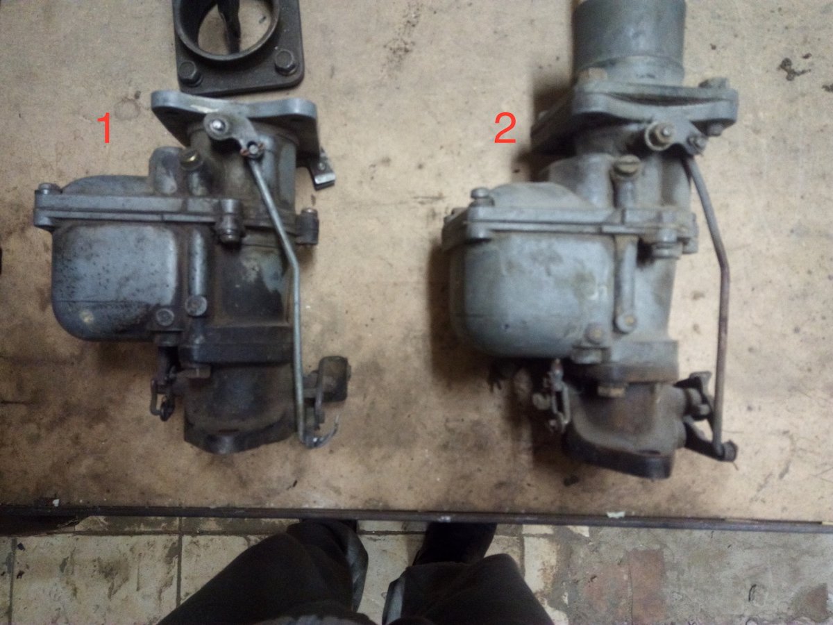

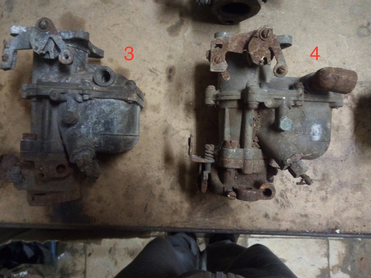

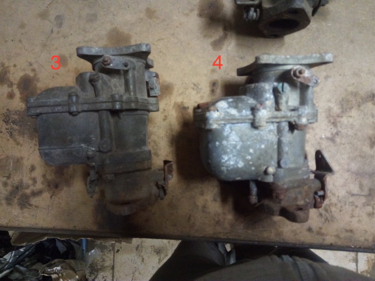

Немного подниму тему. Добрался до коробки с карбами, прошу помощи в распознании.

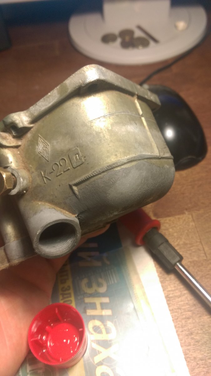

Карб 2 обозначен как К22, карб 1 выглядит точно так же, но на нем выбита буква Д, хотя К22-Д выглядит совершенно по другому. Предположил, что это А, но как-то без уверенности. Как установить истину?

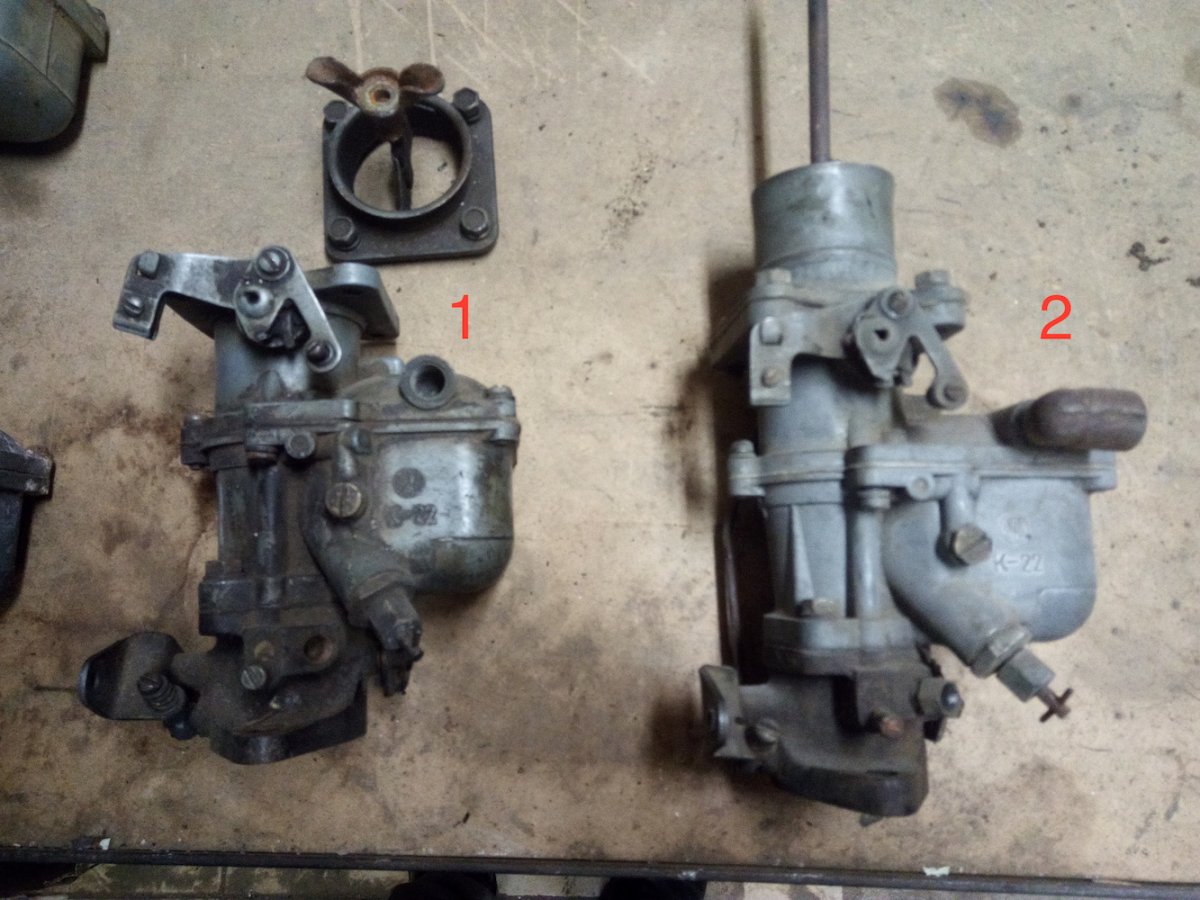

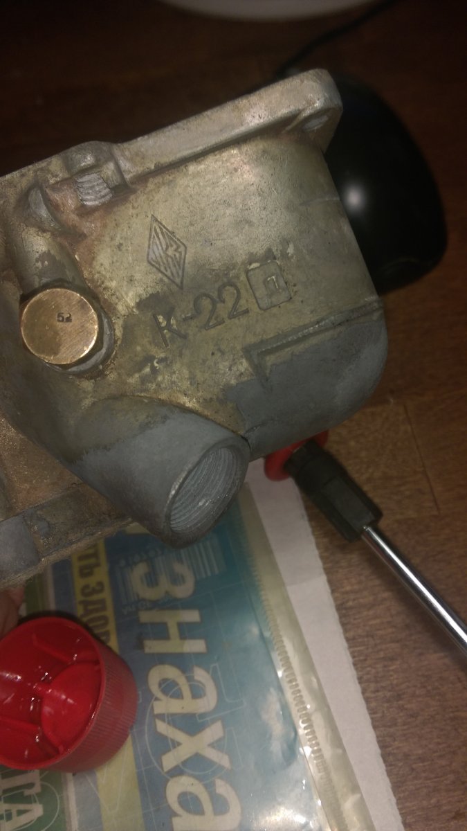

Карб 4 обозначен на К22-Ж, карб 3 выглядит точно так же, кроме самой нижней части, но на нем набита вообще какая-то мешанина, понять не могу. Кстати, к вопросу годичной давности в этой же теме, карб 4 стоял на двигателе 21Б на нижнеклапанной Волге. Может быть, К22-Ж ставились на Волгу и УАЗ-450, но они отличались приводами воздушных заслонок? Если сравнить с Андреевым карбом http://www.pobeda-club.ru/threads/karbjurator.10313/page-4#post-162212, то выглядит так, что просто на 180 градусов по оси повернули этот привод.
8 837
7 861
они будут отличаться камерами смешения, нижней чугунной частью(это 100%).. а верх примерно одинаков (наверное).

Почему это К-22д должен выглядеть по другому чем К-22а?
Кирилл
14.06.2014
1 666
492
Ну вроде как А с 5-ью болтами, а Д с 7-ью. А смесительная камера это как раз нижняя часть? Т.е. надо диаметр её замерить, с этим я справлюсь:)
Лаврик 21
01.09.2013
248
21
Есть предположение что на с 5-ю болтами были только ранние К-22а. У меня был очень интересный карбюратор К-22 без буквы. Был только пустой квадрат под букву. И произведен был не в Питере, а в Москве. Я так и не смог его тогда идентифицировать, потому что не знал еще про разное количество болтов и где набит год на корпусе. Был он новый в идеальном состоянии с хранения.
Его фото есть на первой странице этой темы.
Да. Смесительная камера это нижняя чугунная часть.

Собственно, данный карбюратор лежит у меня и отложен на мою Победу. Как я установил, это К-22Д. Буква "Д" едва заметна на квадрате. Не пробили. Бережно храню его для своей машины. Перед установкой отдам в гравировку сделать букву "Е".
А так, были и К-22е и К22Ж с 5 болтами. И К22И, по-моему, тоже
4 749
2 133
31
По моим наблюдениям переход с 5 на 7 винтов произошел где-то в 55 году. Е,Жи И с 5 болтами не видел. а вот К-22Г один такой где то даже валяется.
