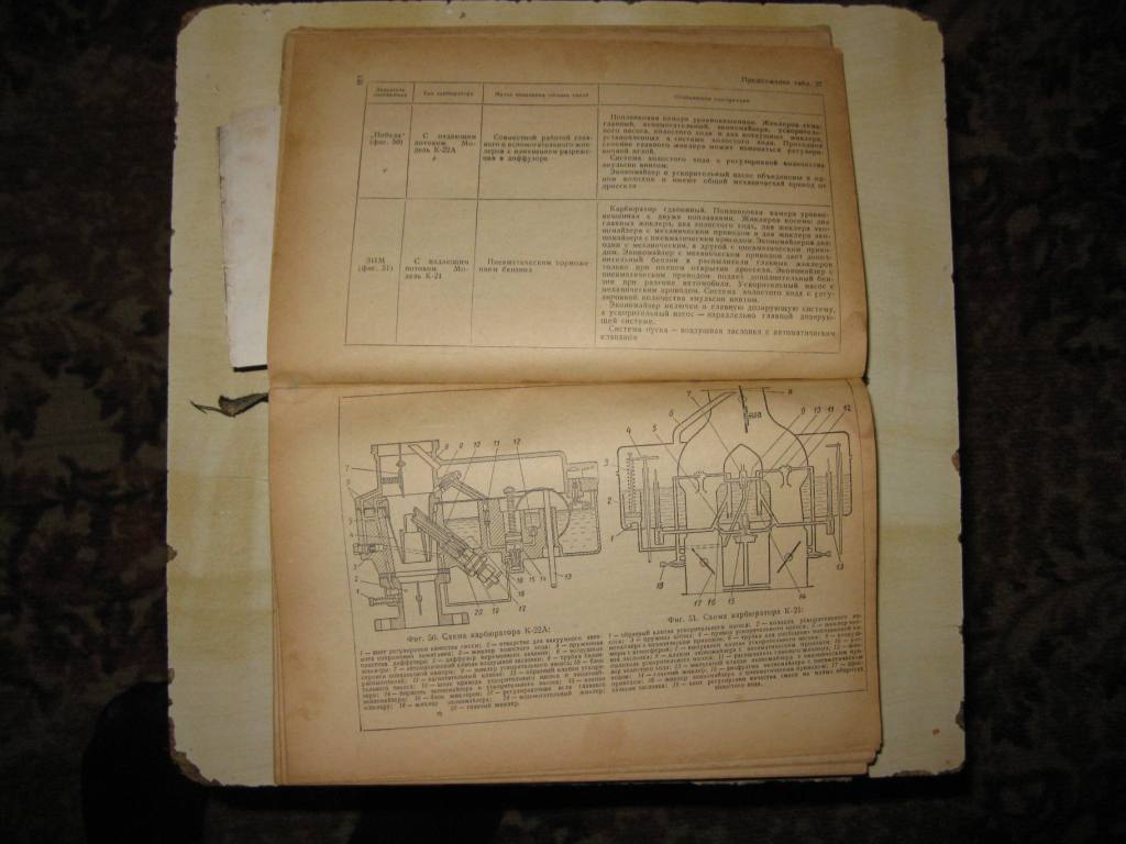

Товарищи одноклубники накопились вопросы по К-22 и дабы не плодить новые тему прошу подсказать здесь.
Вопрос 1
Карбюраторы К-22А и К-22Е у Артёма Алексеенко на сайте стоит, что переход с А на Е произошёл предположительно в 56 году. Т. е. на "двушечку" 54 года, правильнее установить К-22А или он только на ранние "двушечки"?
Вопрос 2
Если не затруднит в двух словах принципиальные отличия А от Е.
Вопрос 3
Есть карбюраторы К-22 без буквенных обозначений, но при этом отливка для буквы на корпусе присутствует. Что это просто забывчивость завода-изготовителя или это самый ранний карбюратор устанавливающейся до К-22А?
8 747
27 070
Пункт 1 - К 22 А
Пункт 2- К—22А и К—22Е отличаются только жиклерами, т.е. дозирующих систем, что вызвано изменением конструкции воздухоочистителя
Пункт 3- Двигатели ГАЗ-М-20 выпущенные до 1949 г., оборудованы карбюраторами К-22.Принципиально К-22А отличается от карбюратора К-22 только системой холостого хода, некоторых жиклеров и изменением места подачи бензина из экономайзерного устройства.
