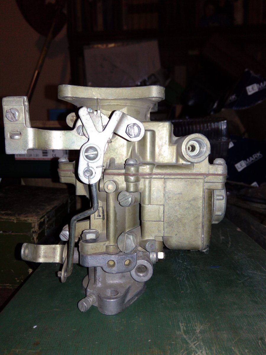

Добрый вечер.

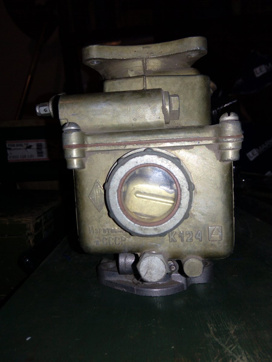

Нужен совет. У меня на Победе установлен карбюратор К22 г, видел Победу с К 124. В схроне лежит совершенно новый карб, думаю поставить.
Устанавливались они на Победу?
15 858
8 966
многие их ставят

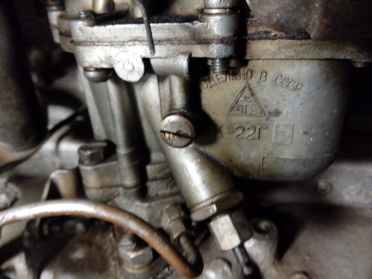

С ограничителем оборотов, на Победе он ни к чему, если будете его ставить меняйте смесительную камеру, а для езды лучше 124, как сказали выше.

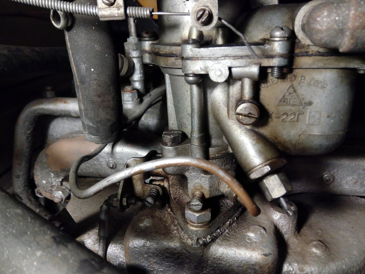

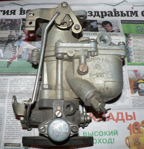

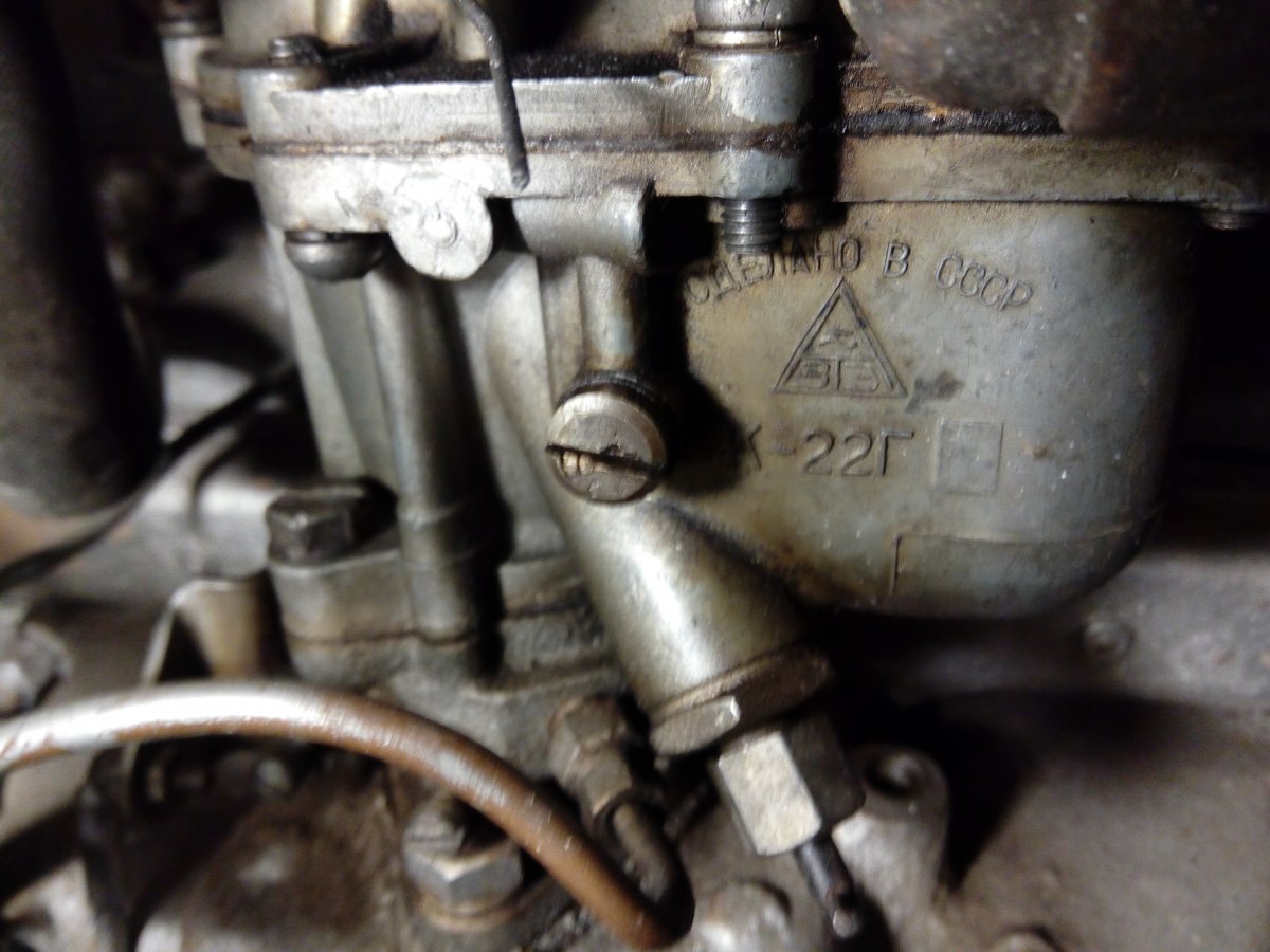

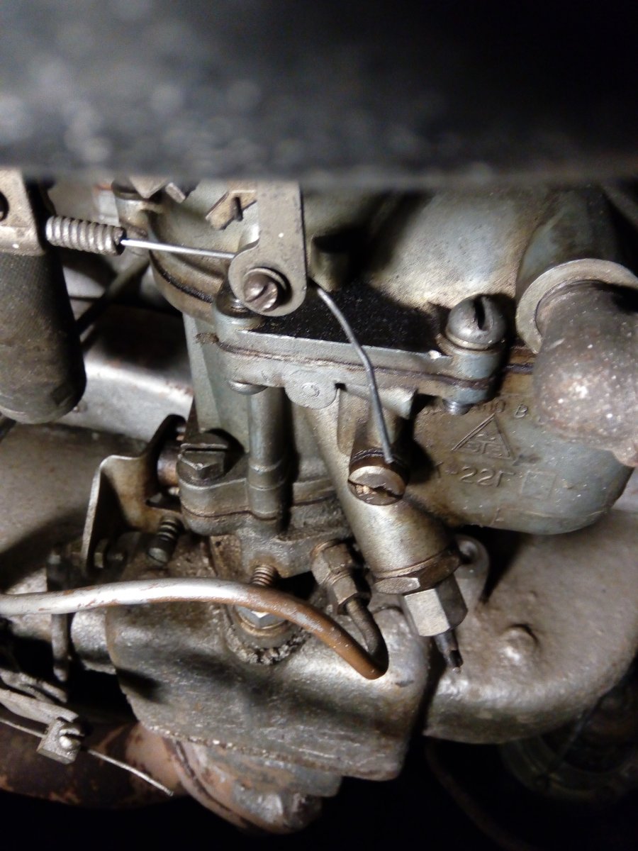

15 858
8 966
такой стоит?
Jolly Roger
05.06.2013
1 450
439
СПб
Женя у тебя с завода стоял К22Е

Фото сделаю, сейчас в гараж схожу.
15 858
8 966
[Q
UOTE="Зубр, post: 249781, member: 20482"])) 22г не мог быть на победе.. это карб для 6-ти цилиндровых моторов[/
Такой, но без такой хр-ни внизу.[/QUOTE]
Так это переделанный просто.
Реакции: Зубр
8 846
7 895
Андрей прав! Низ карба не от Г будет .....
а правильный Г на фото Андрея
вот такой каламбур вышел )))

15 858
8 966
переделан он, ставьте тогда новый 124
