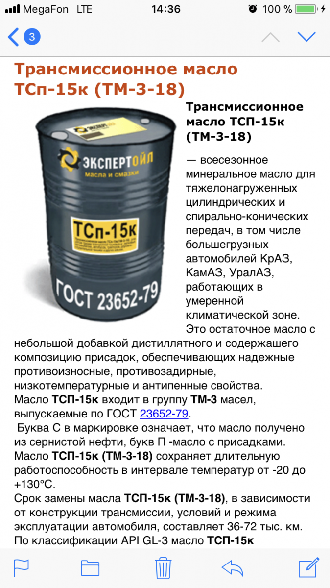

Далее БЕГИмот,дополнил мой ответ,и дал полный "расклад" с нынешним названием и характеристиками, этого современного масла на основе Нигрола с присадками,которое и есть замена старому.
Вы продолжаете утверждать,что это архаика и его применять нельзя,мне непонятно почему.
Ведь масло ТСП-15к (ТМ-3-18) по всем существующим в мире классификациям (в том числе АРI) ,соответствует стандартам:
Shell,
SpiraxEP 90W Mobil,
Mobilube GX 90 BP,
Gear oil EP SAE 90 Esso,
Gear oil EP 90 ...
