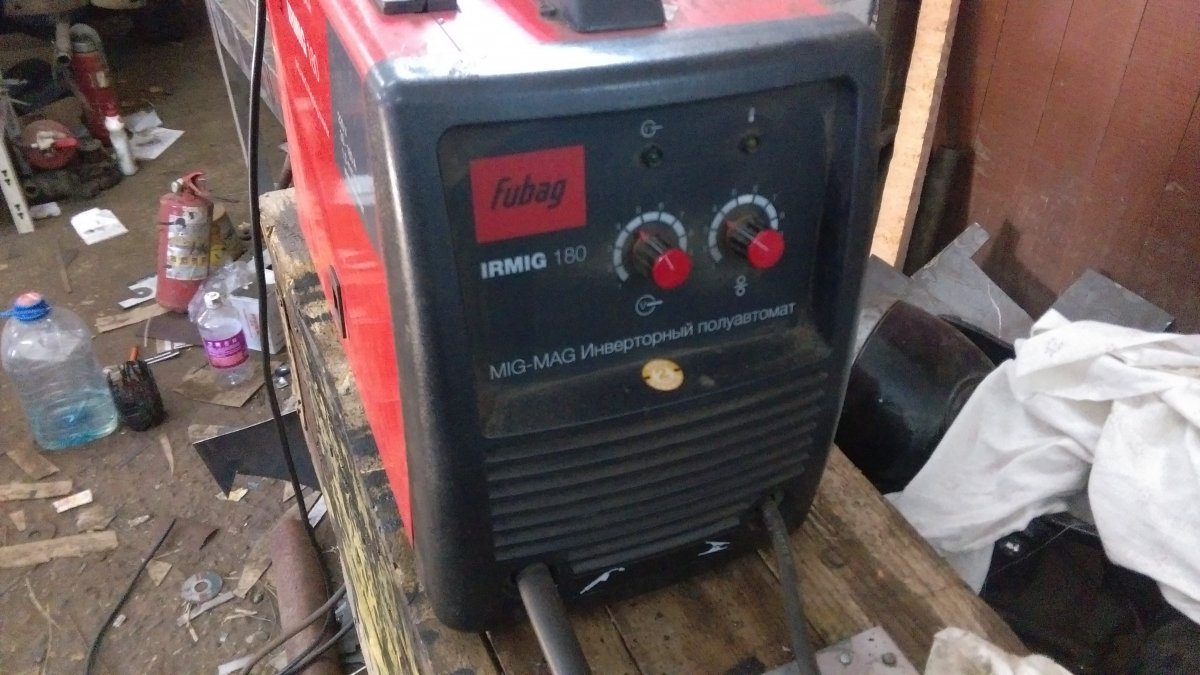

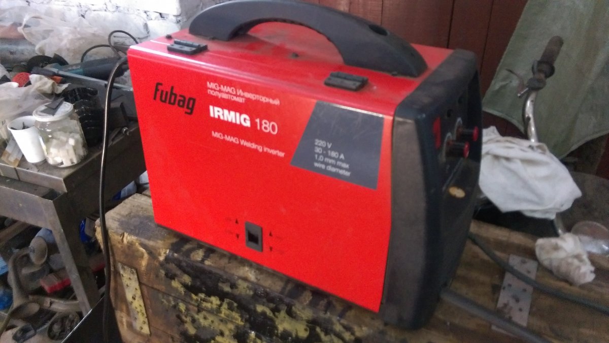

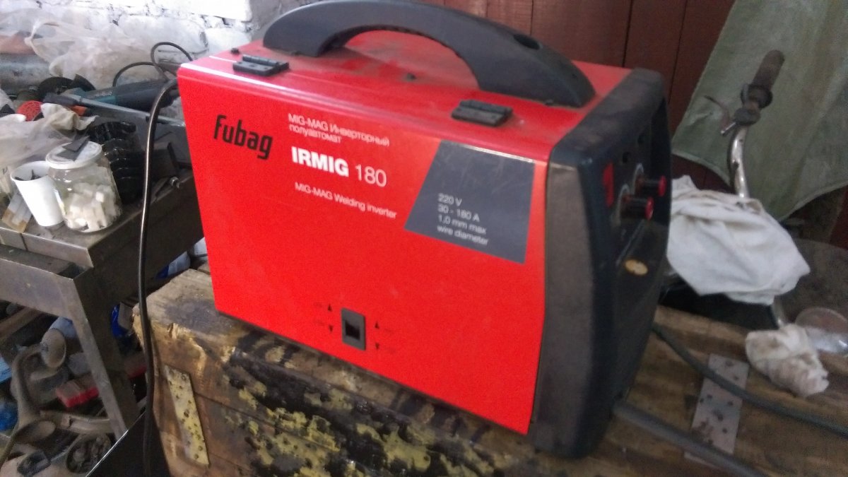

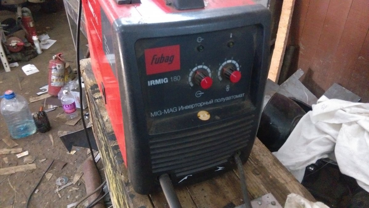

Покажи свой аппарат -панель управления.

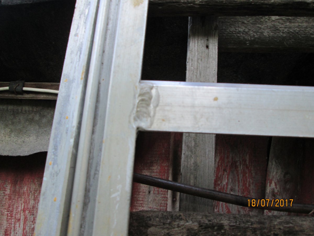

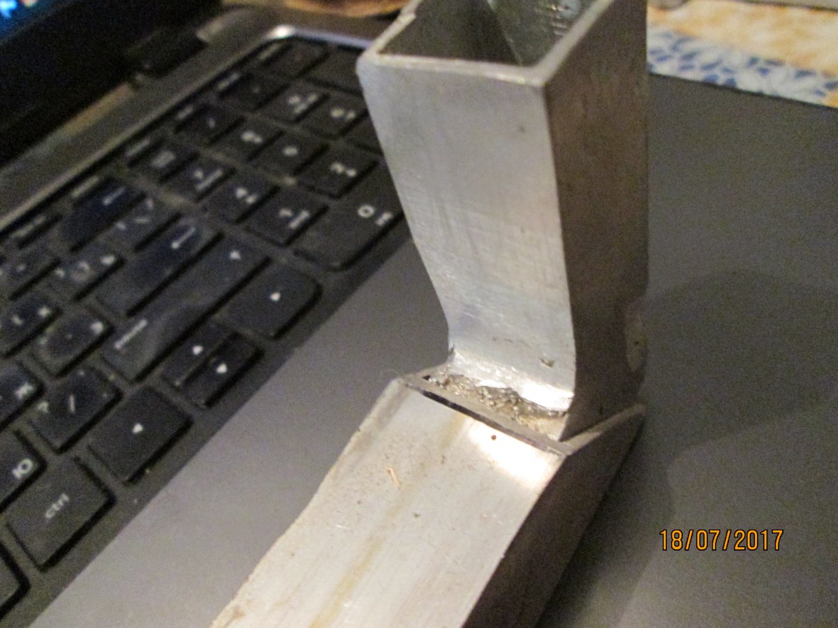

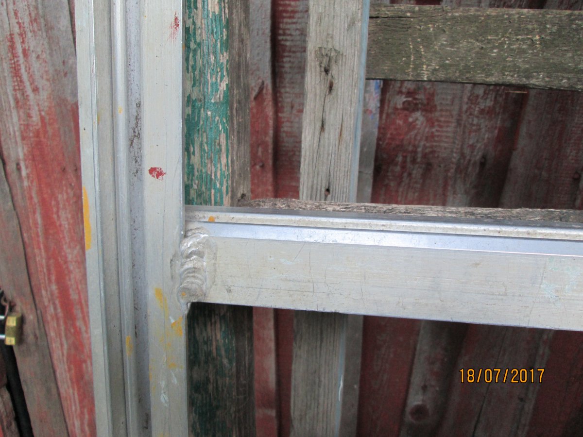

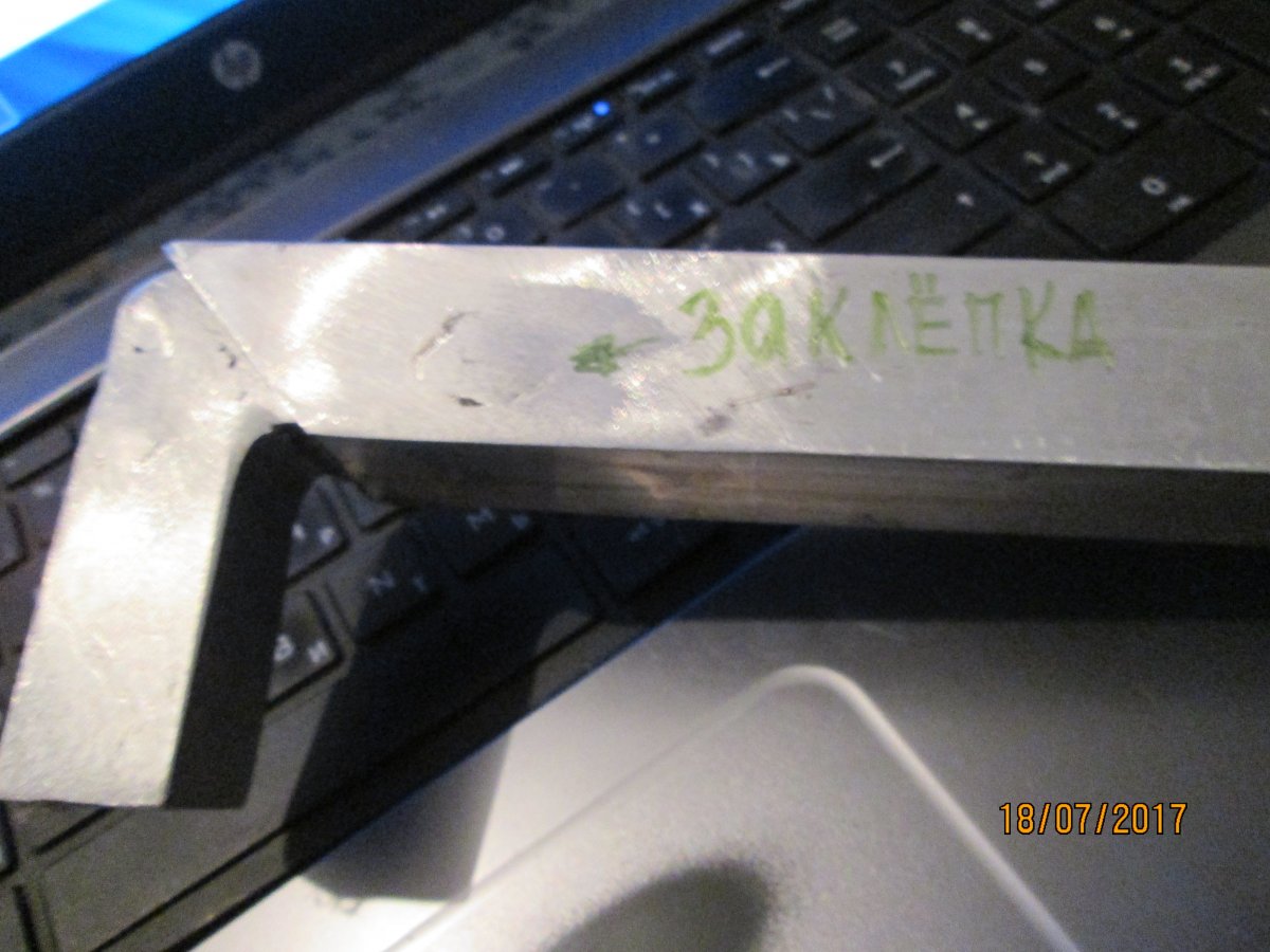

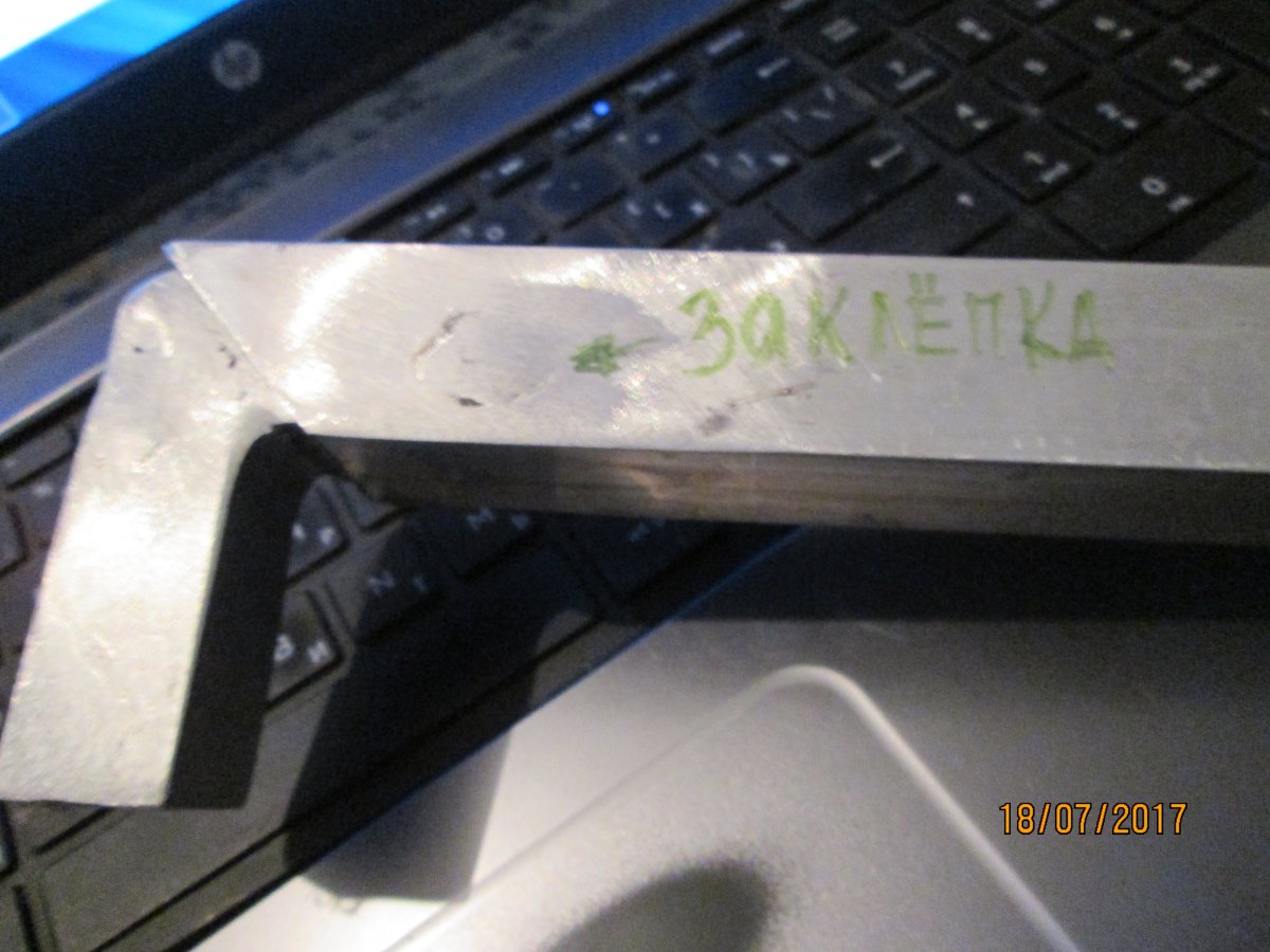

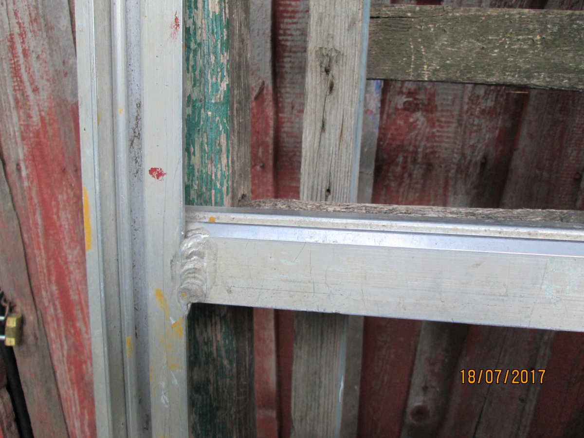

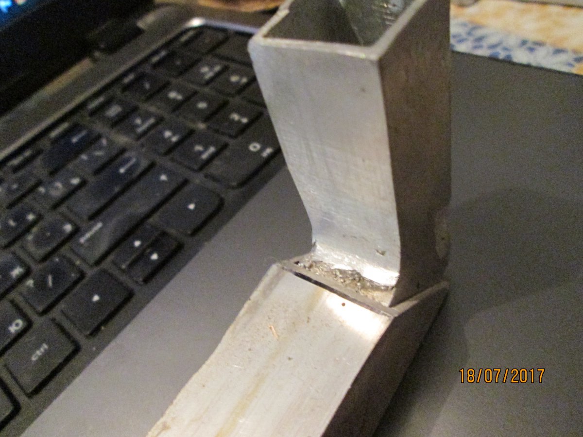

вчерашняя работа с профилем 1.5мм и 2мм,
варил 90 градусный уголок из квадратной трубы 20мм, марки АД31 потом его на "заклепку" в трубу 25мм (будет разборная конструкция в задней части джипа-спалка)
правда швы зашлифованы...

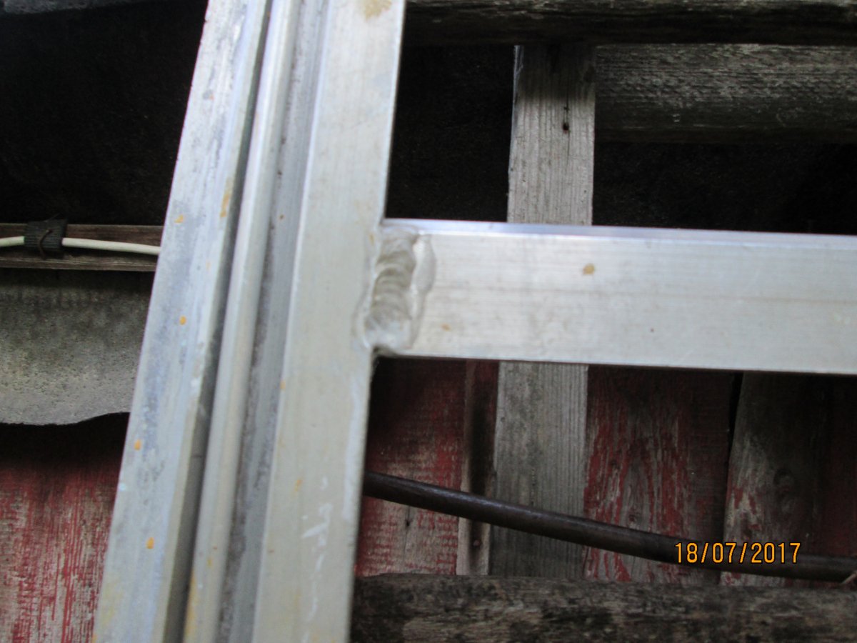

вот лестница стремянка из подручного уголка .
наклейка на коробке с проволокой.

Таким ничего путного не сварите. Это обычный любительский аппарат совсем не предназначенный для сварки алюминия. С самой примитивной регулировкой параметров. В самом лучшем случае можно варить что-то большое типа уголков и швеллера грубым швом. И скорее всего 180 амперный аппарат вообще алюминий варить не будет. Покупка аксессуаров типа баллона, канала и т.д. - выброшенные деньги. Хозяин, конечно, барин, но начнете варить вспомните мой совет.

На нем научишься варить,мелочь(тонкий 2-4 мм) толще он не потянет,вернее прихватит но не проварит,качественного крепкого шва не будет.
Для более ответственной работы необходим аппарат "заточенный" на алюминий,они недешевы.

Я подобный аппарат 4 года назад подарил пацанам, он годен для жестянки в кузовной, не более. Люминь ему не по зубам.
