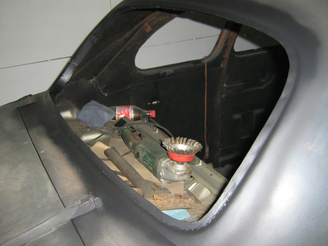

Для того чтобы снять стекло не надо снимать хром. Надо открутить внутреннюю рамку из салона, она крепится на шурупах, потом просто надовить на стекло и оно вывалится в салон вместе с резинкой, а потом акуратно снять хром. Есле начинать именно с хрома, то целым ты его не снимеш 100%, я на своём ЗИМе делал именно так.

О! Благодарю. А покажи фотки своего красавца?
denvik
20.01.2008
20
РБ,Витебская обл.
У меня ЗИМ ещё в процессе, а фотки есть на GAZ21.RU
Тема проект хотрод из ЗИМа.
