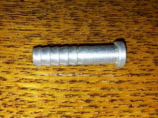

В комплекте предлагаемого мной нового пластика салона идут специальные оси для крепления рукояток ручек стеклоподъемника. На фото их видно.

Не совсем видно, оси с резьбой или на клей садить?
