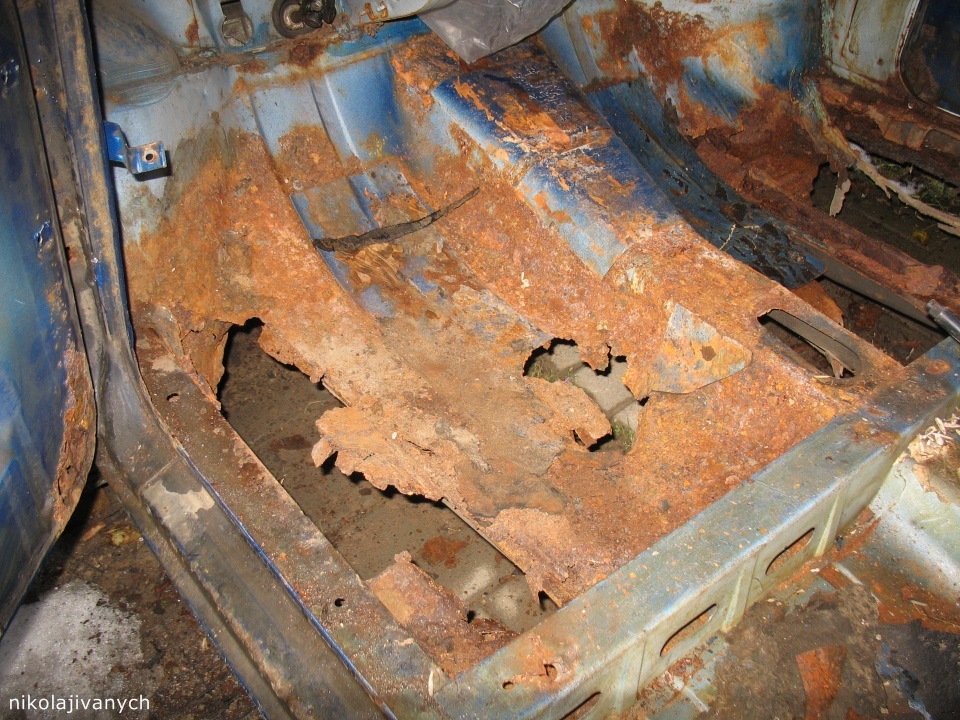

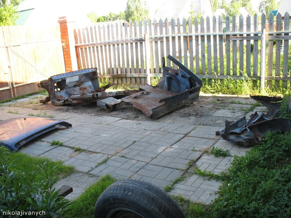

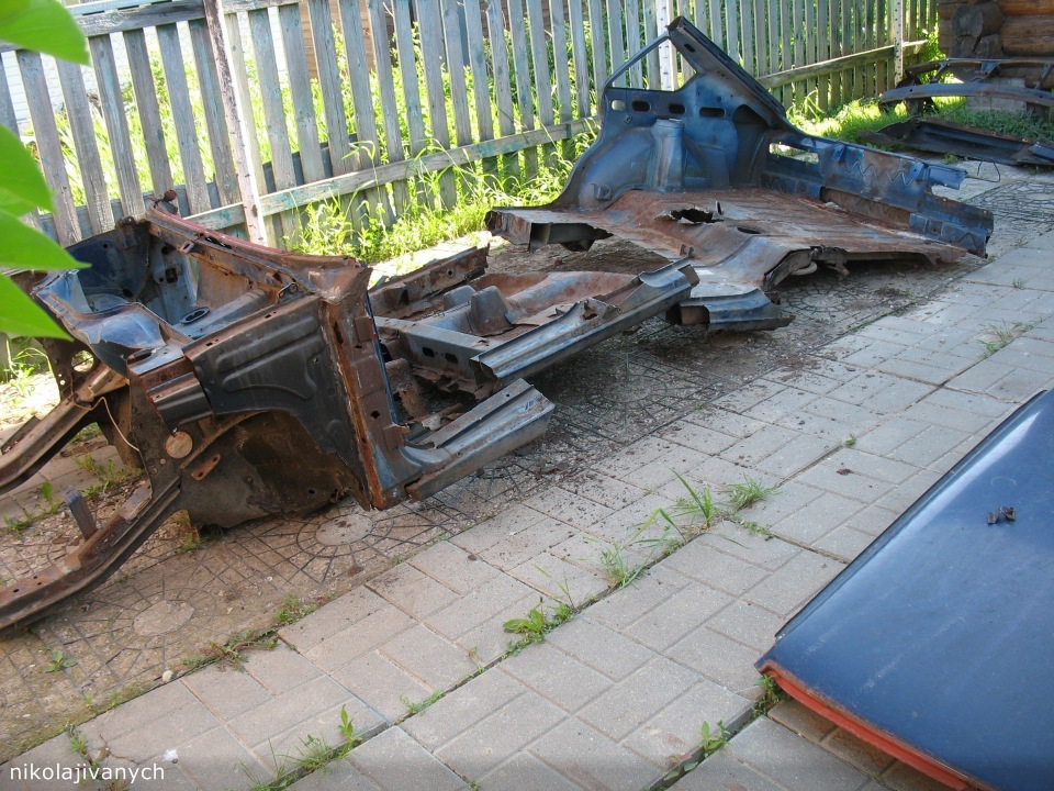

Взял донора. По сути, двигатель и КПП. Кузова нет. Тормозов нет. Хотя машина "жирного", 1998 года. Доехал 50 км до дачи своим ходом!
Разобран. Думаю, ЭТО в металл возьмут или нет?!

возьмут как третью категорию, и то если на восемь частей сам распилишь. Иначе говоря не будет признаков целого автомобиля

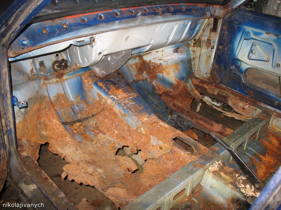

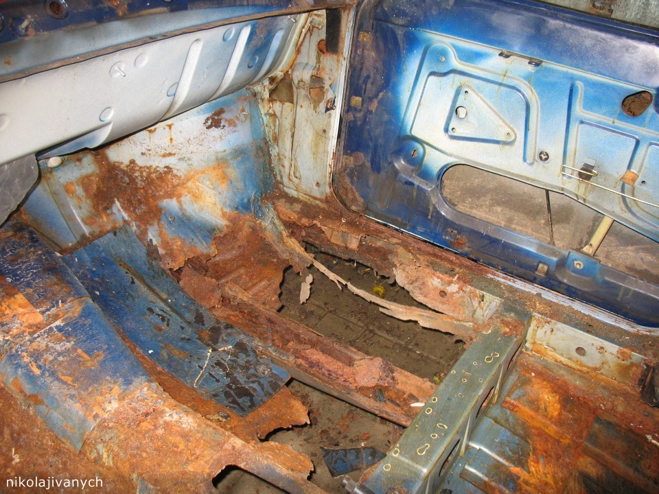

Девяносто восьмой хоть и "жирный", но весьма гнилючий, особенно касается, как ни странно, машин в "металлике". Покрас хреновый, видно даже по фото - внутри салона легкий перепыл грунта, не более.

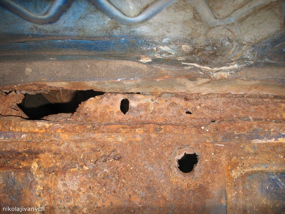

Металлик, видимо, вручную красили, со всеми вытекающими. Дело не в покраске, а в отвратительном качестве металлопроката. Есть детали (двери, рамка лобового, задняя панель) где рядом со свежей (не вспученной) краской встречается дырка миллиметров пять в диаметре. Попробую отфоткать. Видимо, вкрапления какие-то были в листе, КМК.

Тут и металл плохой и подготовка\покраска никакая.
Современный листовой прокат, кстати, что продают на металлобазах марки 08ПС то же гораздо хуже, чем то из чего сделана Победа.
Лежали у меня в кустах обрезки от современного проката и кусок победовского капота, зачищенный(арки хотел из него делать). Победовский капот порыжел и дальше не пошел, а с совренменного уже можно окалину стряхивать. В кусты попали примерно в одно время.

Кстати, за кузов Москвича плюс немного ненужных железяк выручил три тысячи.
