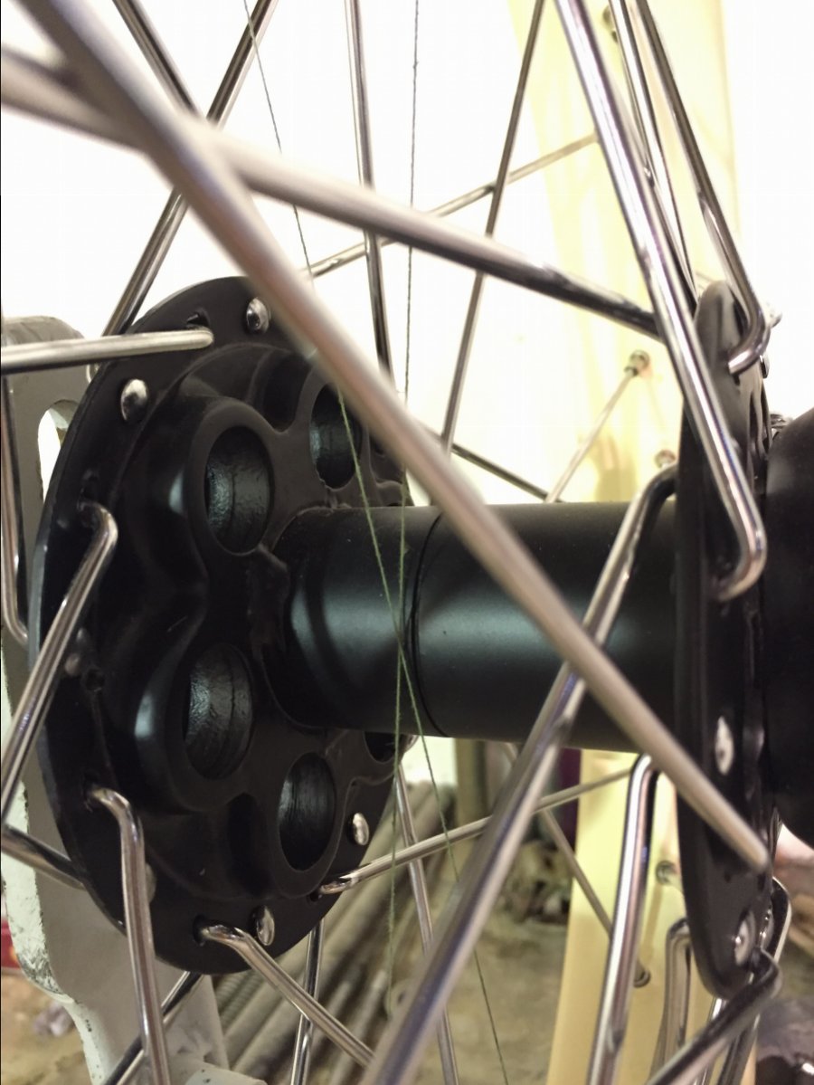

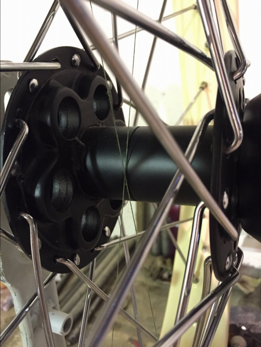

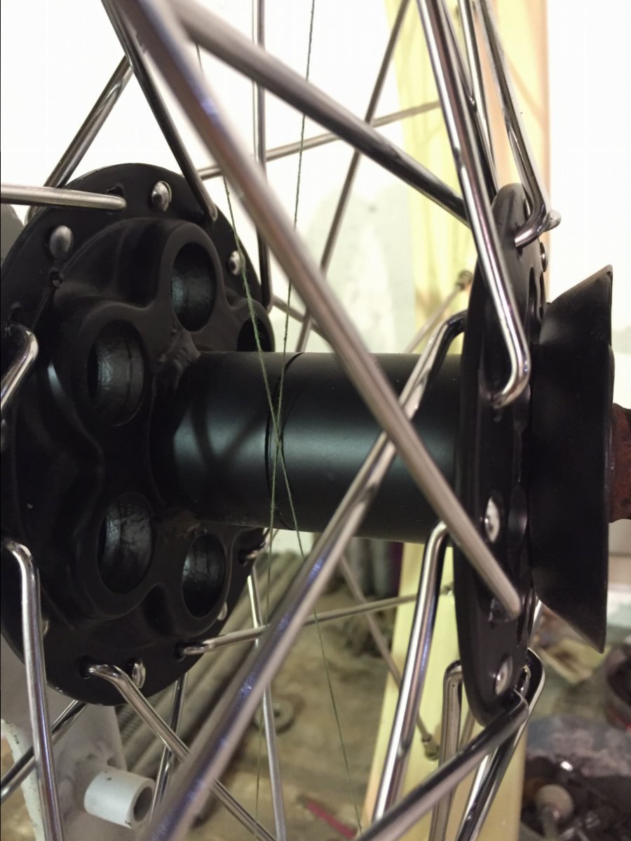

    Прикидка колёс на место показало что передние колесо сидит по центру,а заднее смещено на 10мм в правую сторону.
    Как вышло небольшая осечка)
    Колесо отправилось на стенд,пришлось заново настраивать все спицы!
    Час времени ушел для точного выставления.
    Крест нитки должен попасть точно на центр канавки.

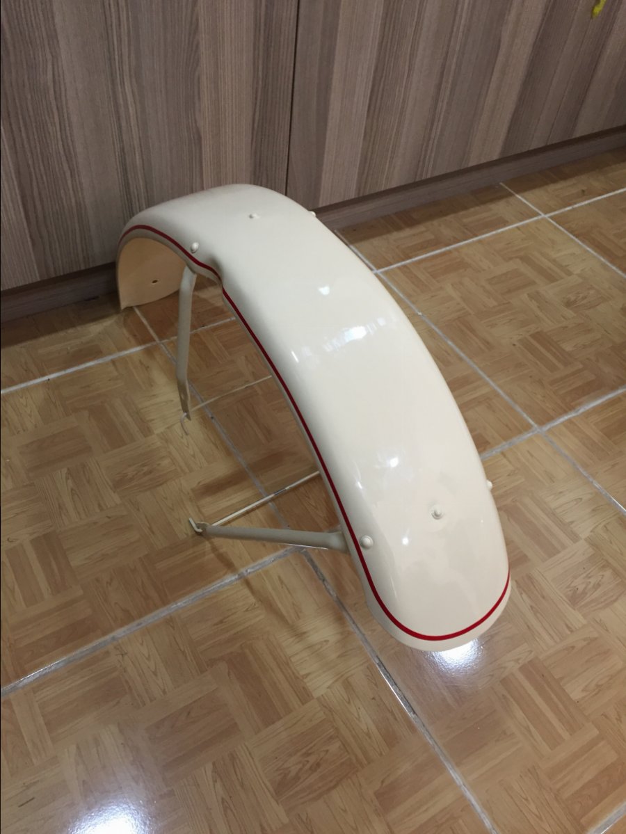

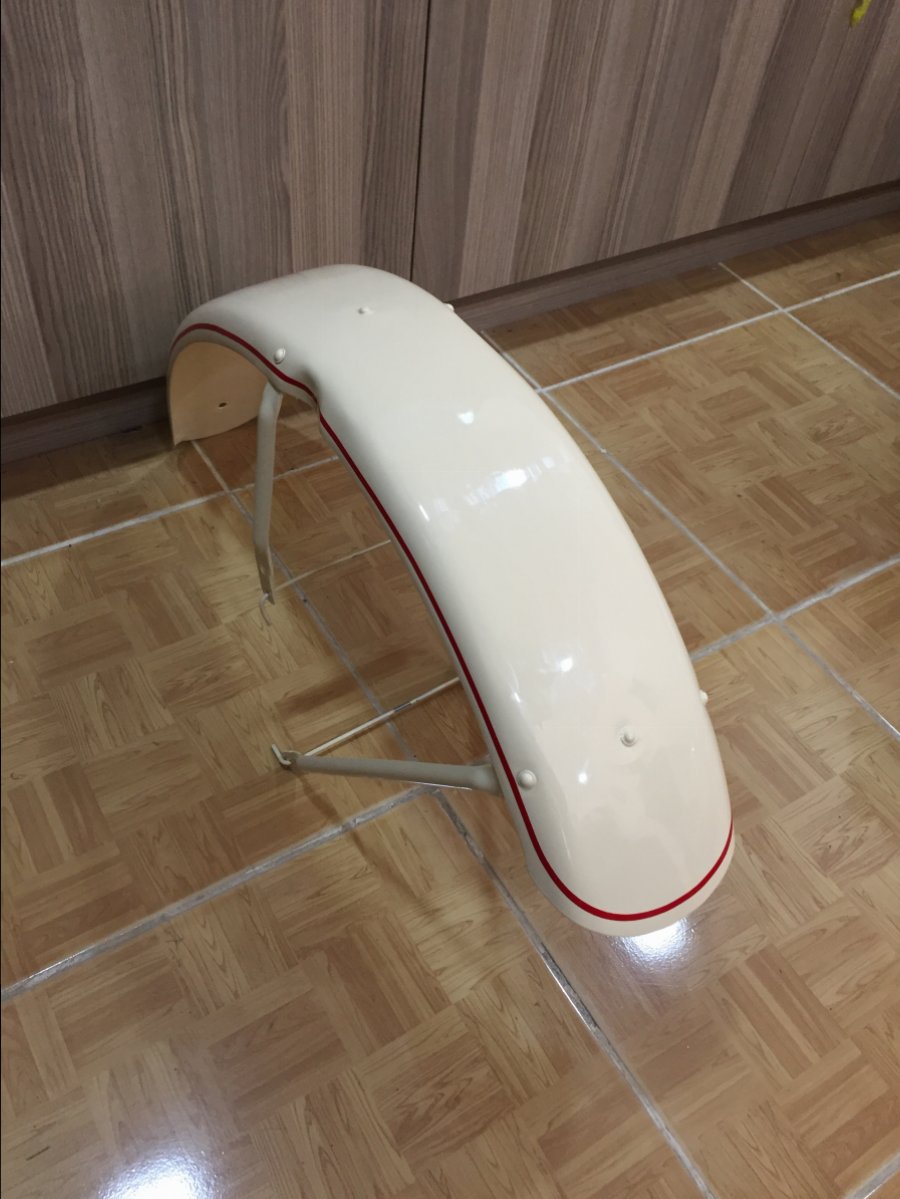

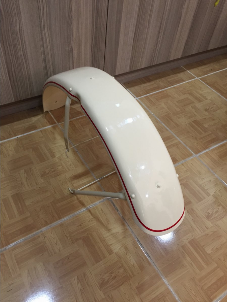

    скажите что за заклёпки использовали?
      Размер файла:
      129,1 КБ
      Просмотров:
      137
  5. Рустам тм
    Рустам тм Пользователь
    Регистрация:
    11 апр 2016
    Сообщения:
    3.127
    Сказали спасибо:
    3.300
    Адрес:
    Заклёпки заводские,крыло досталось в живом виде.
    А Вобще сделать не трудно такие клепки,можно купить готовые,или болты подобрать с круглой шляпкой.
    Заправляем по месту,греем стержень,хорошой молоток,бьем через проставку и готово.
    Можно на холодную,через годровлический прес.
    maxon нравится это.

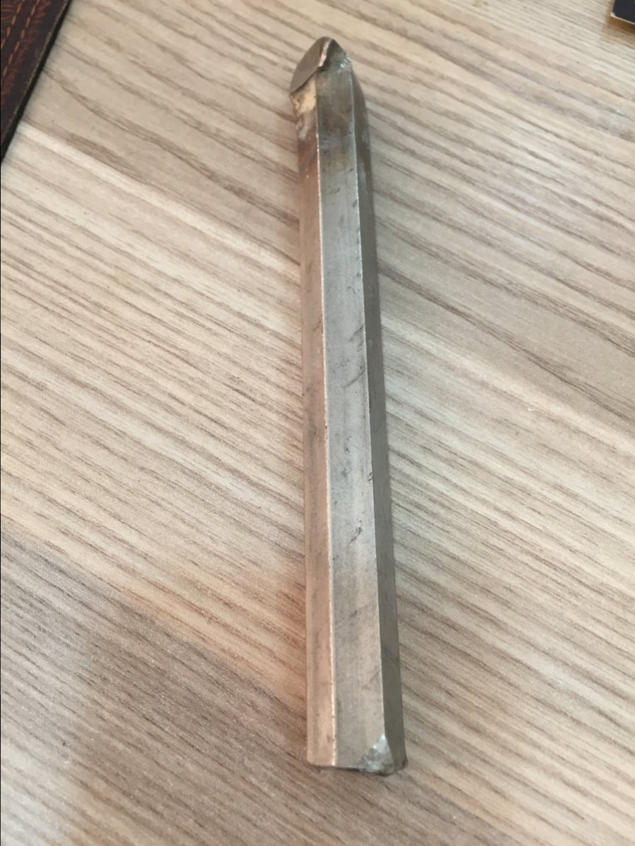

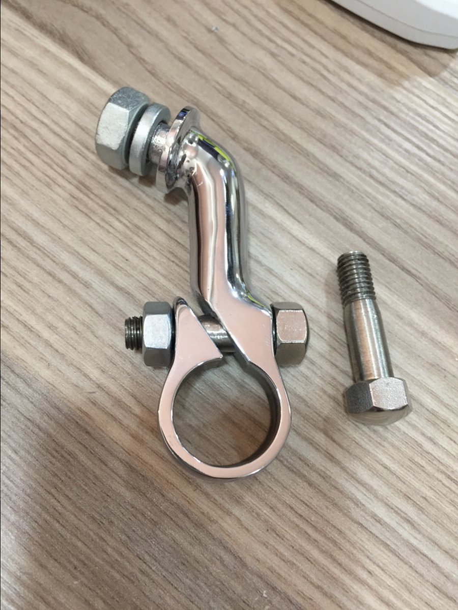

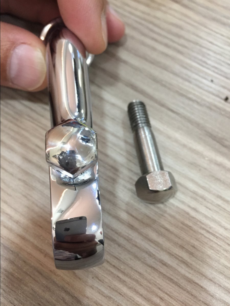

    Поиски родных болтов крепления руля,не принесли хорошего результата!
    Случайно нашел в железках кусок шестигранника на 13мм,нержавейка!(у нас в тм Вобще больша проблема найти хороший метал для токарных работ,если найдешь на рынке то цена будет заоблачная)
    Токарь Леша снова отличился своим мастерством,за что ему большое спасибо!

    я бегло прочитал и подумал что токарь Леша сделал не болты а само крепление руля)))) но потом перечитал)). хорошая у вас техническая база, да и материальная тоже)

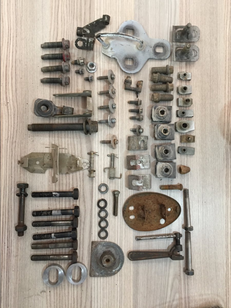

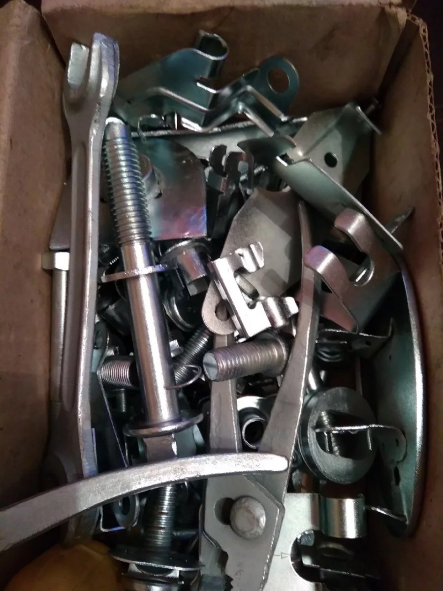

    Шестая партия цинка готова)
    Надеюсь больше ничего не всплывёт!
    На фото основном железки Ижа,но есть и от мустанга,К750,и Харлея.
    Стораюсь не терять свободное время зря,попутно востонавливаю спидометр,и передний габорит Харлея.и задний фонарь К 750.

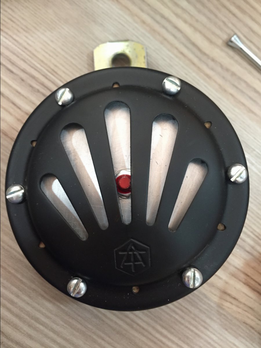

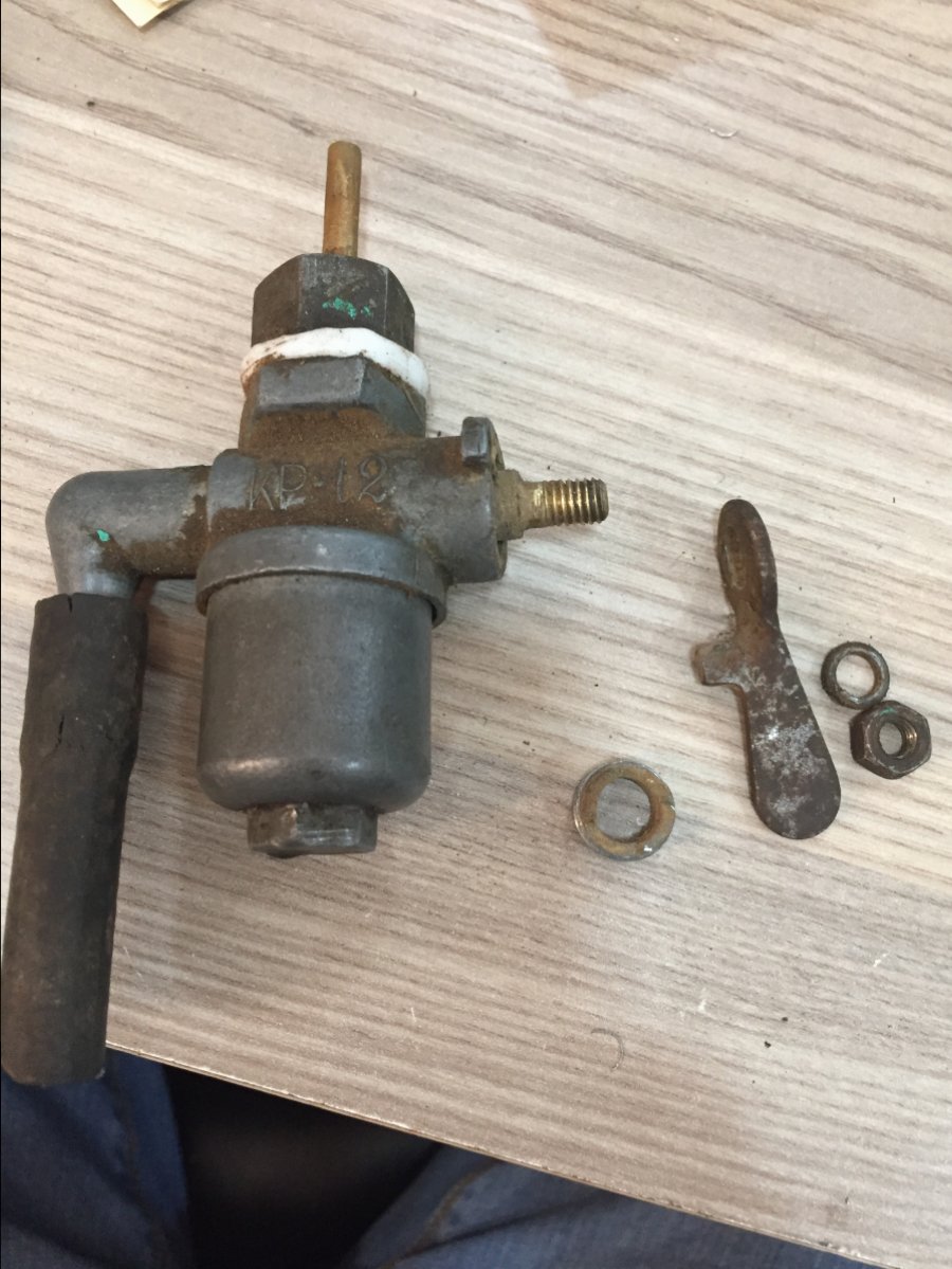

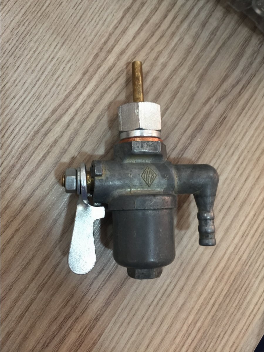

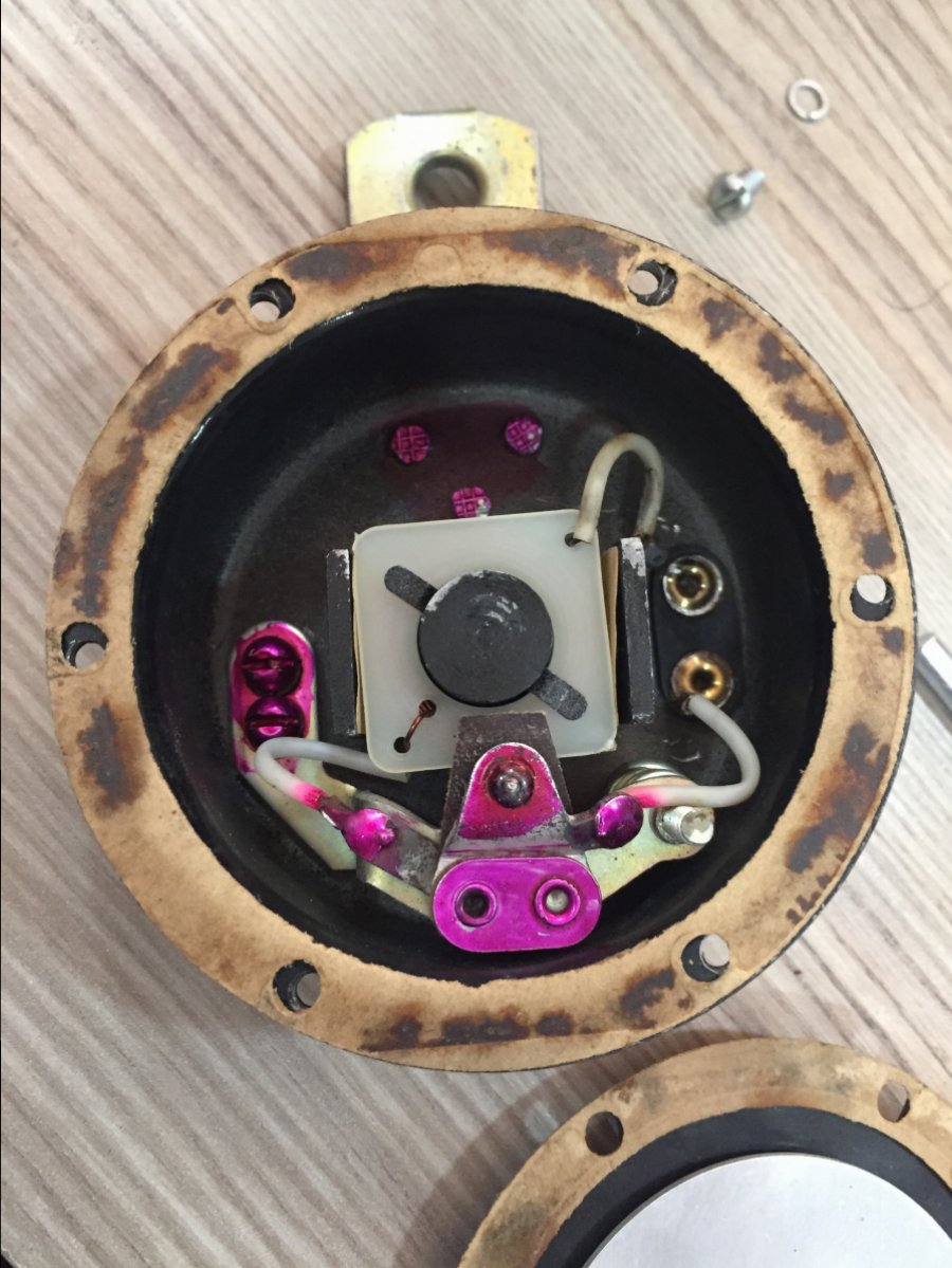

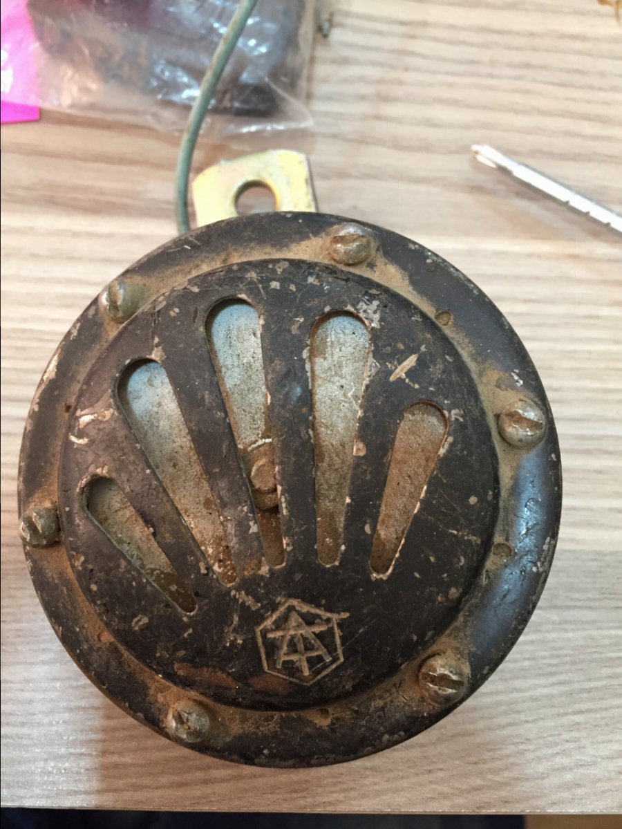

    Перебрал бензо краник,и сигнал.
    Пока только мелочные приятные дела,а если приятно это уже не мелочь!

    сигнал надобы 23 или 35 они солиднее и родные.
  15. Рустам тм
    Регистрация:
    11 апр 2016
    Сообщения:
    3.127
    Сказали спасибо:
    3.300
    Адрес:
    Родного пока ненашел,как и стекло заднего отражателя.
    Попадется поменяю на родное!

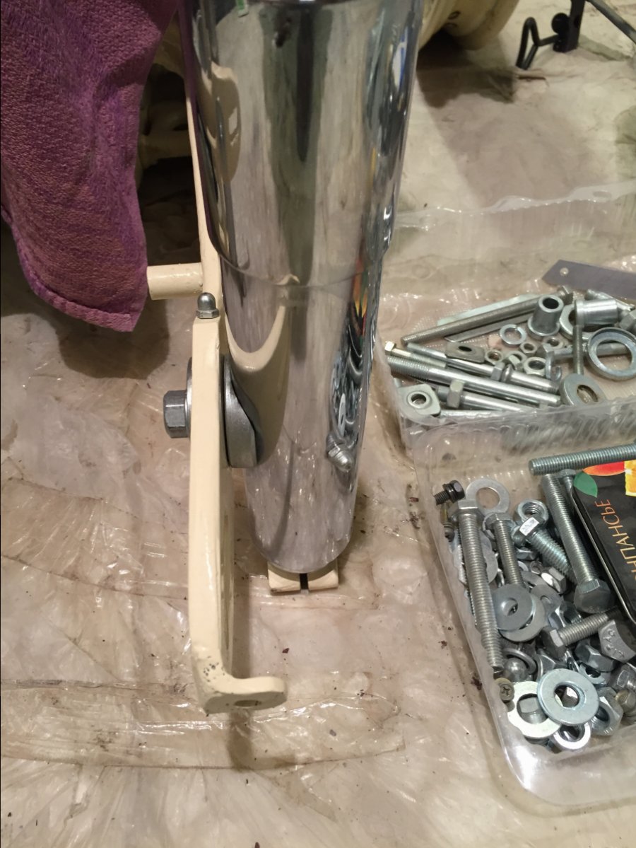

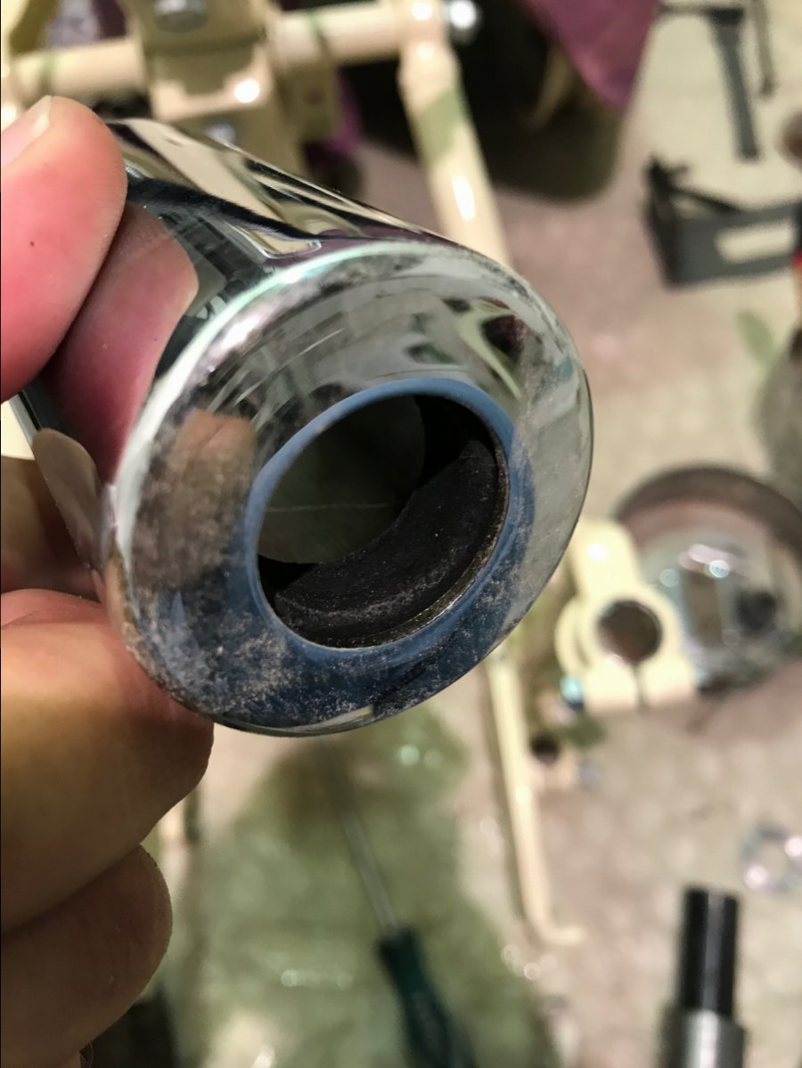

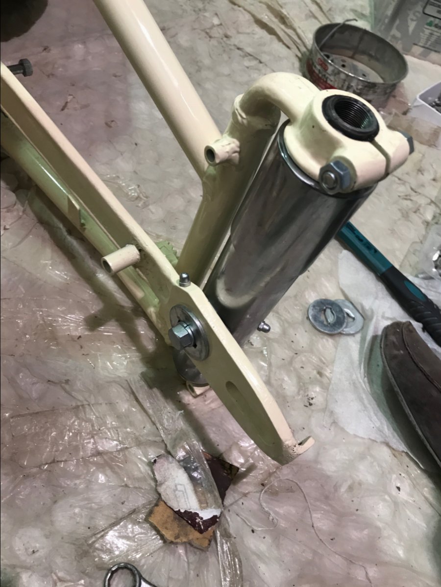

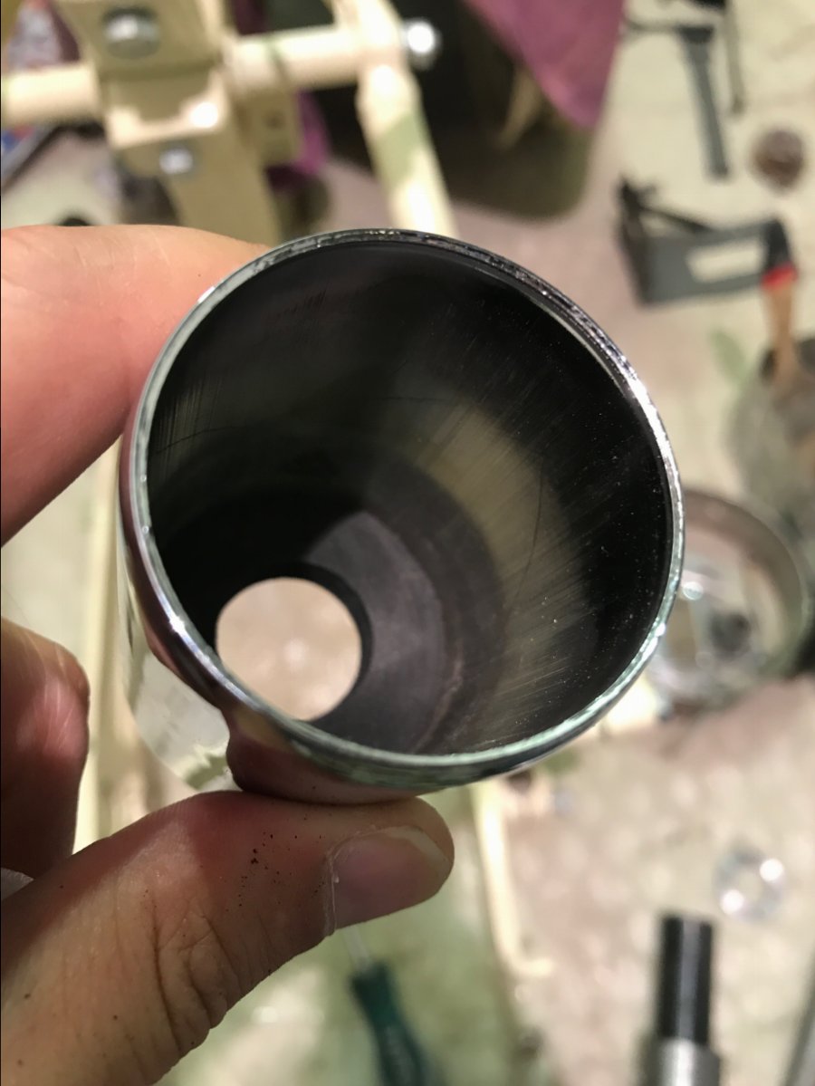

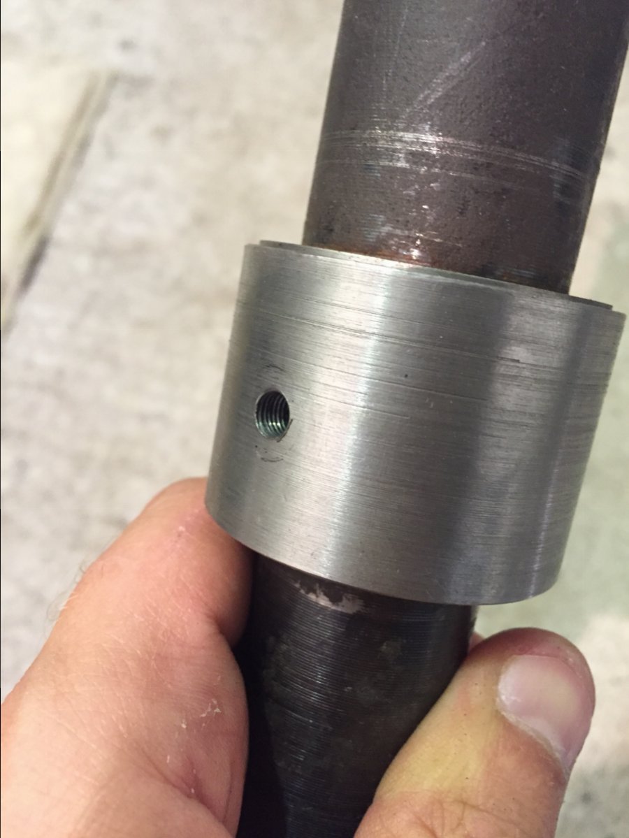

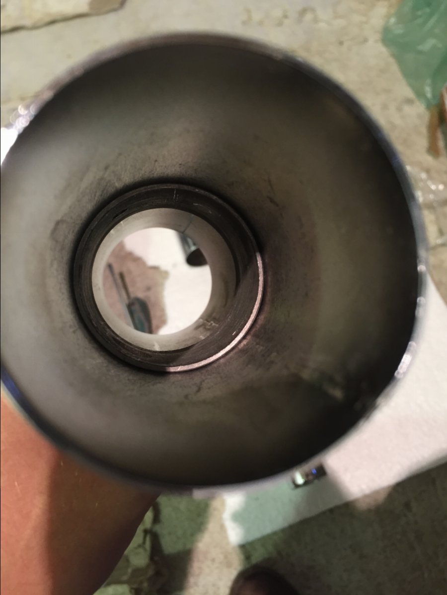

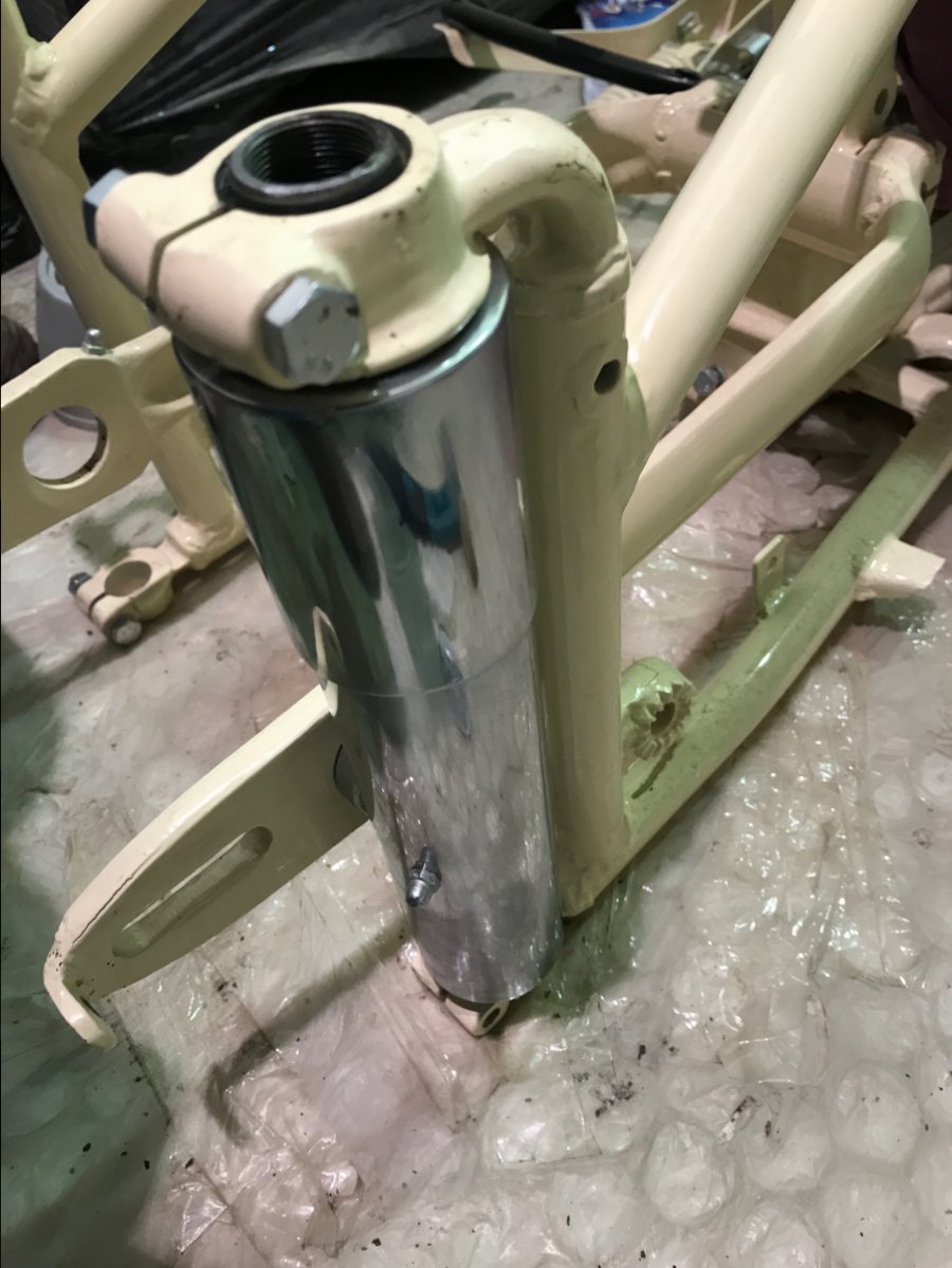

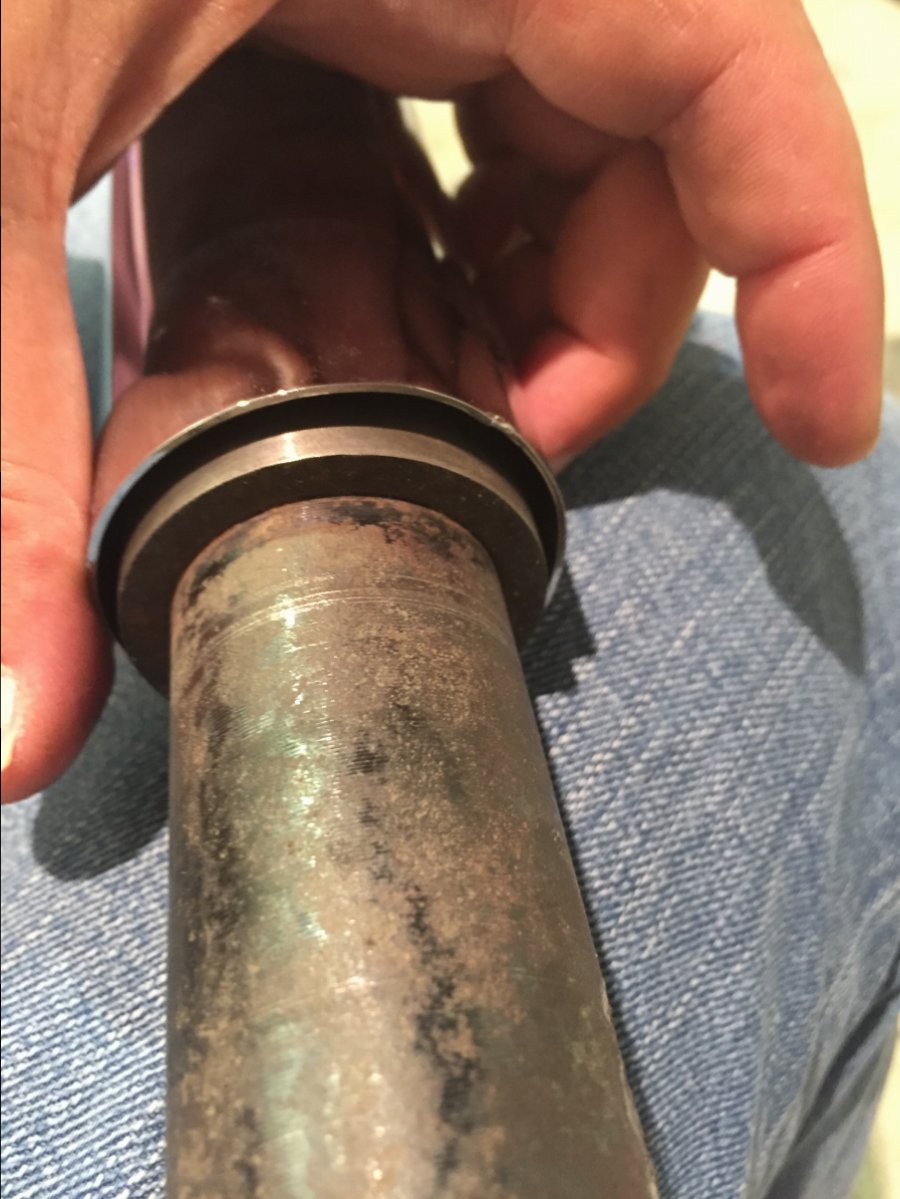

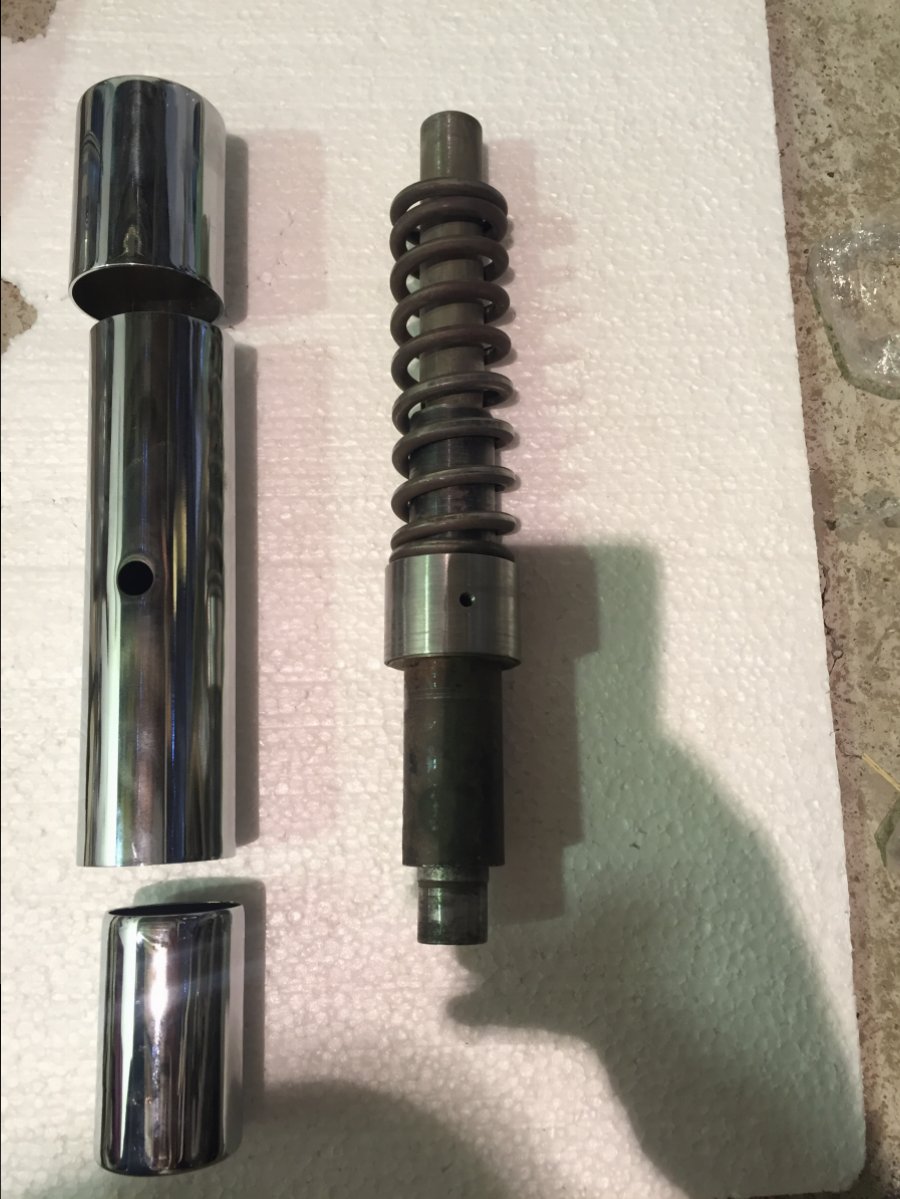

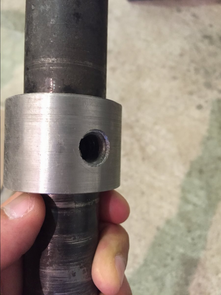

    Как вы помните,для задних амортизаторов были куплены новые хром стаканы комплект польского пр.
    Оказалось что амортизатор болтается в стакане 2,5мм.
    Пришлось точить втулки чтоб было все плотненько,иначе хром покрытию хана приснится сразу.
    Волшебник Лёха все сделал в лучшем виде,только боковые отверстия сказал сам сверли(глаза не видят)
    Ну да ладно подумал я,айда сверлить.
    Времени ушло часа два чтоб точно попасть,вроде получилось!
    Все это дело было недели две назад.

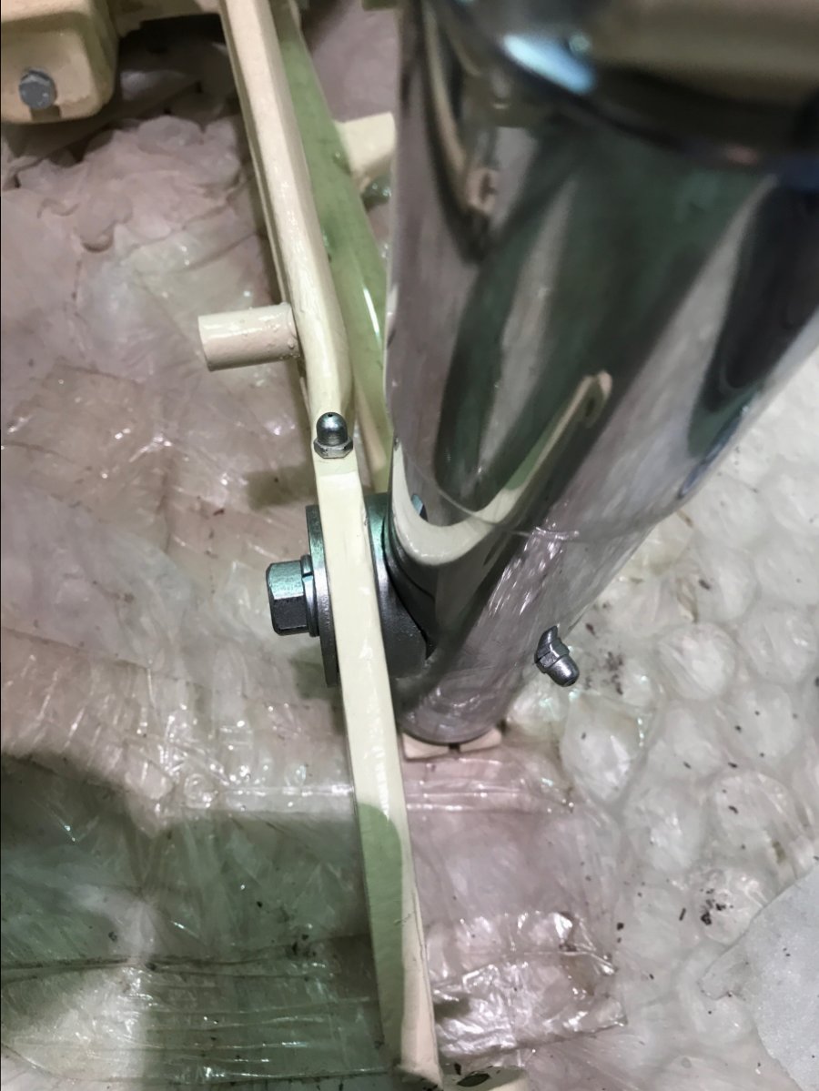

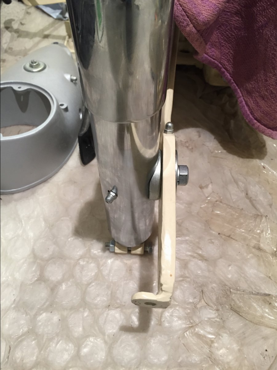

    Все готово можно ставить,а ставится амортизатор с собранном виде,и ещё нужно сжать его чтоб попасть на место!
    Главный мой помощник в этом деле был богатый Руский язык!!!только сним получаются сложные весчи) IMG_4459.JPG
    Контрольный просмотр все ли на месте) A9F6C22B-14A6-45F4-998C-57F20C3184FF.JPG
    Селим домой, 62160219-6F9A-4DCB-BF19-023257E16DBF.JPG 2518C4A3-5891-441C-AC20-E7D65424B3C0.JPG F19D4BD5-8DFA-4112-93D9-AE2EED726DBB.JPG
    Ну вот вроде небольшая Победа.
    И собственно Рустам тм,в мокрой майке после 1часа работы при +48!
    Жутковато конечно работать в такой жаре,но выхода нет.
    В свободное время уделяю час времени DC27D77E-3347-4537-939B-C4D4DCFBA4ED.JPG
