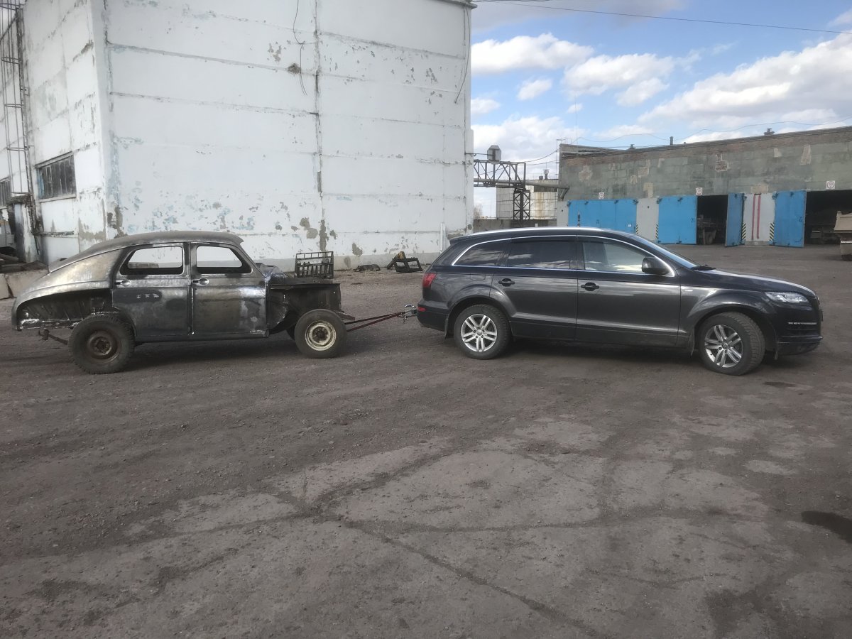

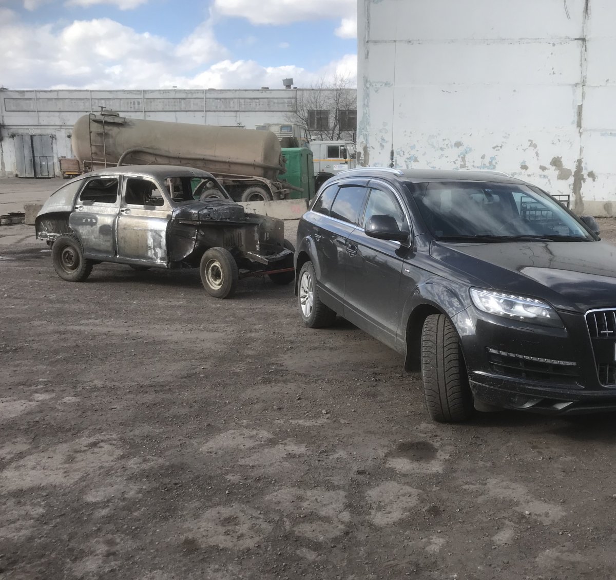

ВСЕ!! ПОЕХАЛИ НА ПЕСКОСТРУЙ!!
Ура!! СВЕРШИЛОСЬ ЧУДО!!
Поставил на колёса:
Пробная поездка:
