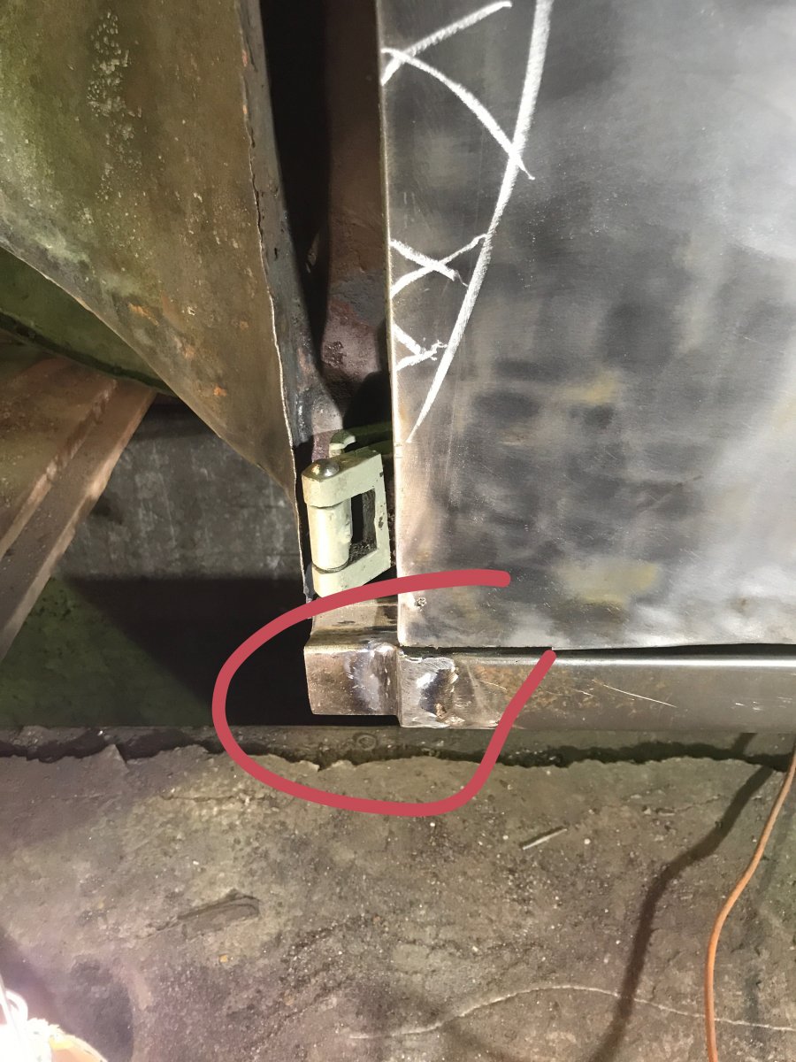

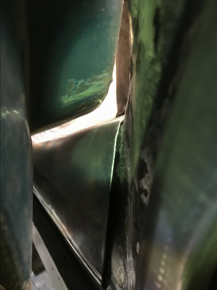

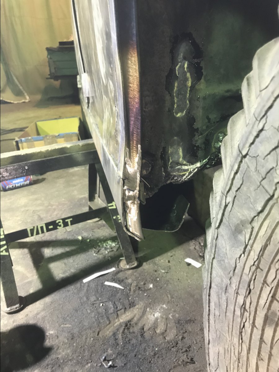

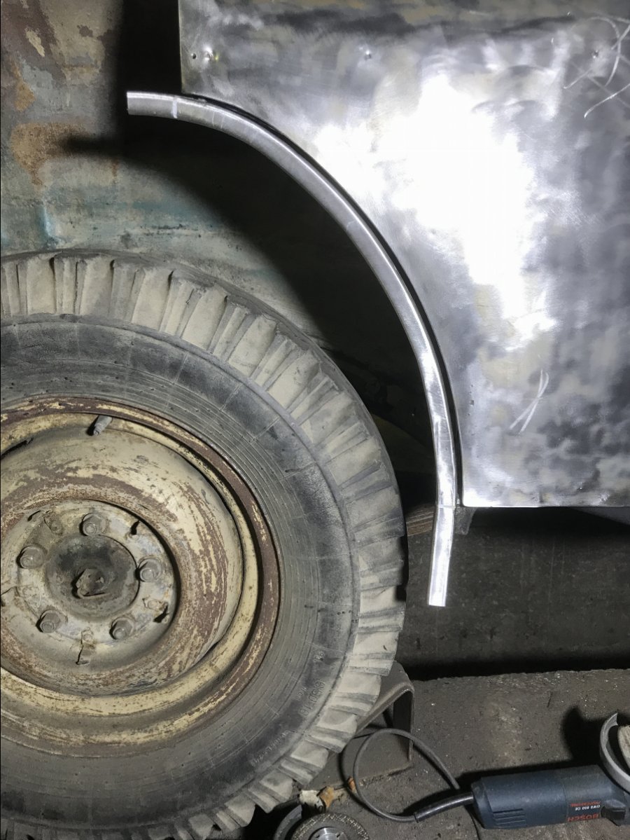

А почему кромка арки выше кромки заднего крыла ? Должны быть на одном уровне . Кромку арки опускать вниз нужно до уровня крыла но и по зазору с дверью ориентировать тоже ....

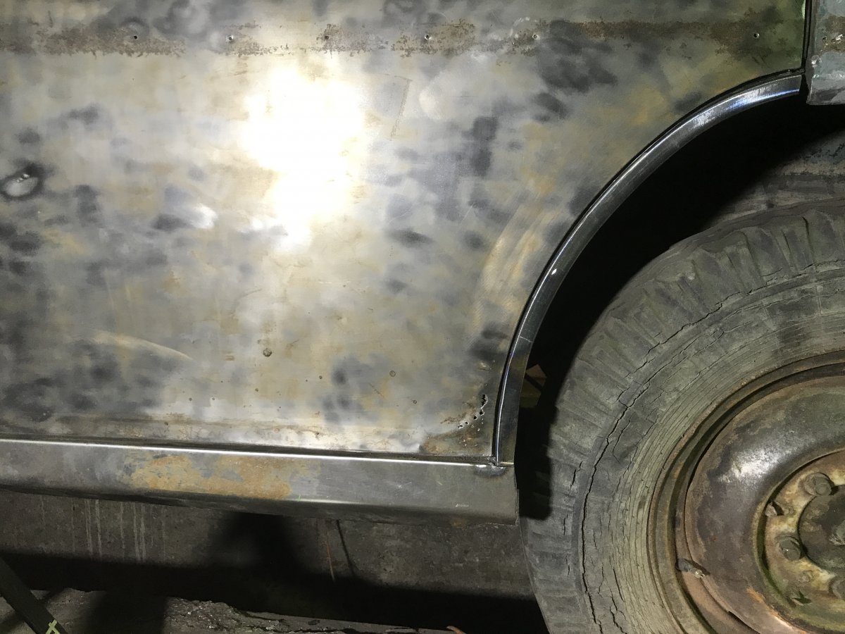

Отметил мелом как буду кромку крыла переделывать под кромку заката, получится горизонтальная линия, как в оригинале:
3 649
6 025

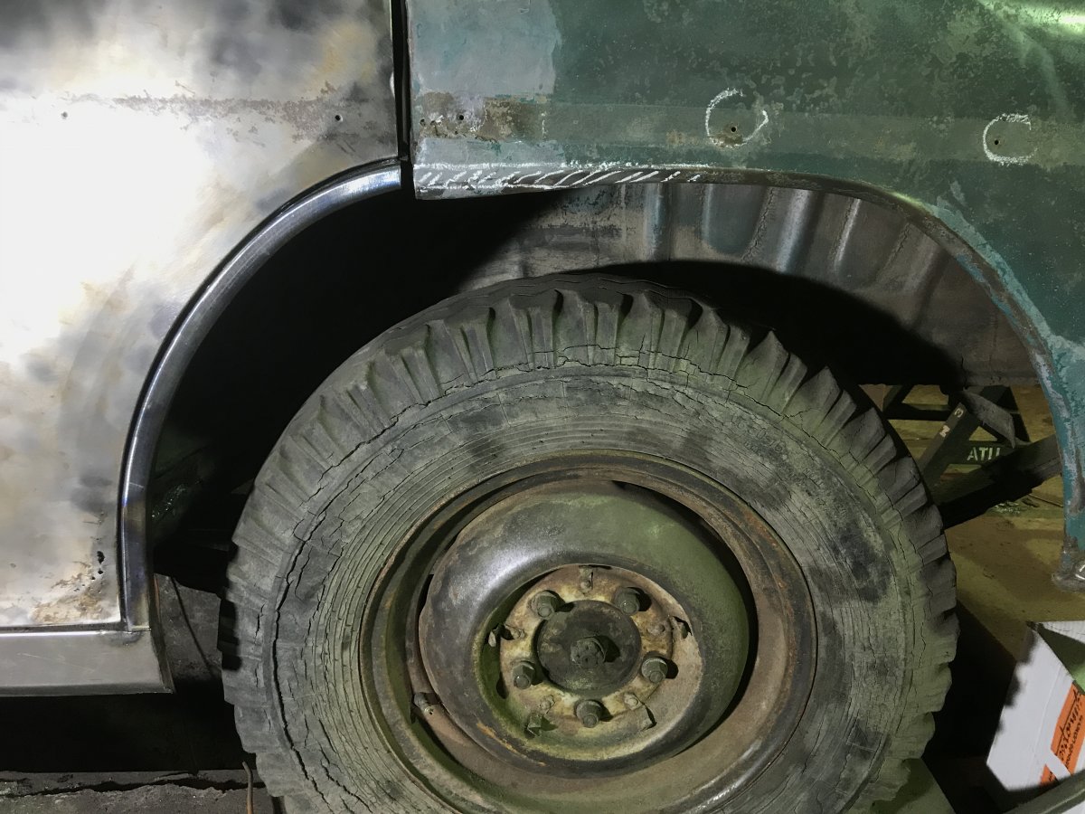

Поставил порог и доработал внизу кромку заката под порог, вот результат:
3 649
6 025
Кромку я делал, если надо обращайтесь.
Павел, кромка супер. Приятно с такой деталью работать.
Профиль квадрата 20*20 идеально подошёл.
Как предложение: снизу на 3 см делать длиннее - пришлось удленнить обрезком "сверху" для формирования кромки вдоль стенки порога.
Хотя, это может быть мой индивидуальный нюанс.

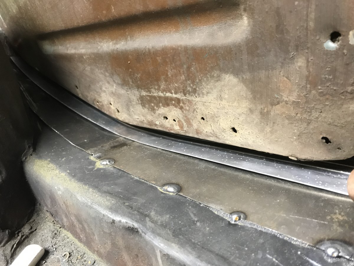

Ты ничего не подгибал? Как сделал так и поставил?
Ничего не подгибал!! Поставил и всё! В том то и дело- геометрия выдержана 100 %. По фото видно идеальное прилегание двери по зазору и по плоскости двери!

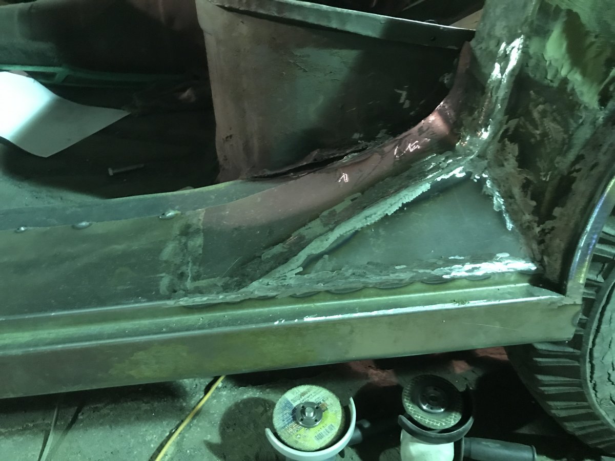

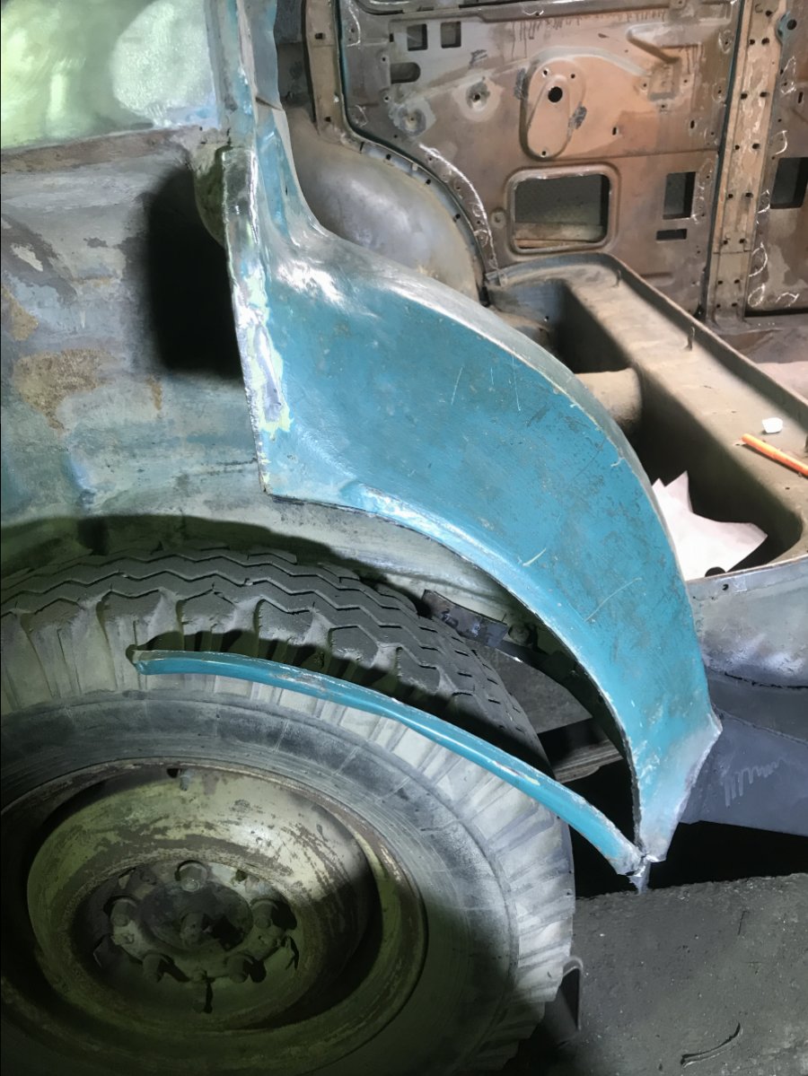

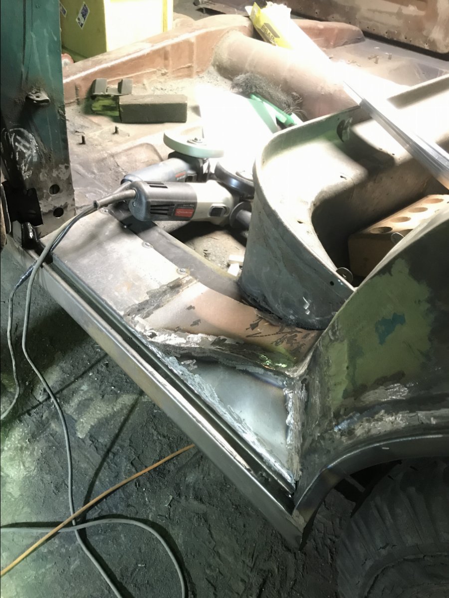

Порог слева стоит на месте и уже прихватил на сварку в точках...
Сел как родной:
Тут пришлось приварить пластину 6 мм для выравнивания кромки порога под крыло с кромкой двери.

Переделываю 4 раз закат арки заднего колеса, итого делаю по форме алюминиевой накладки... иначе порнография.

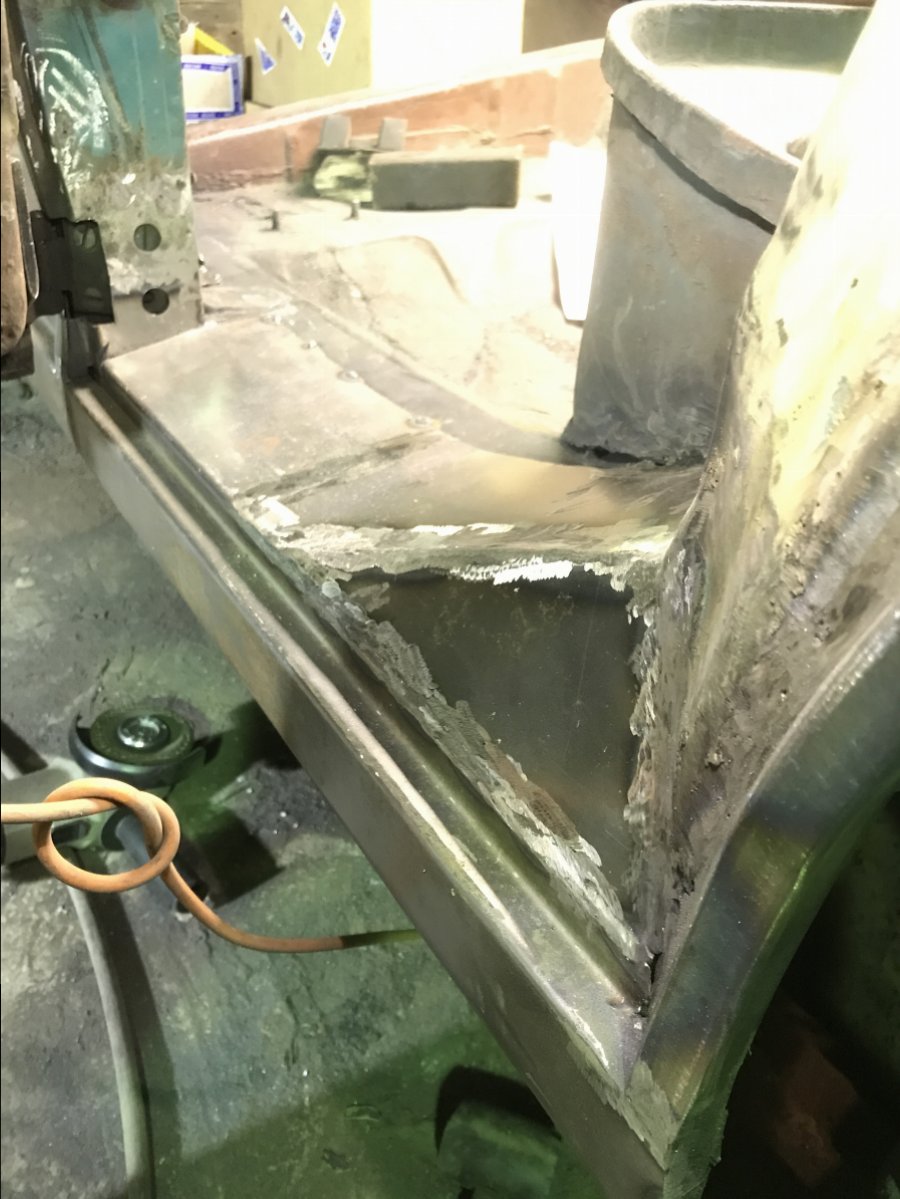

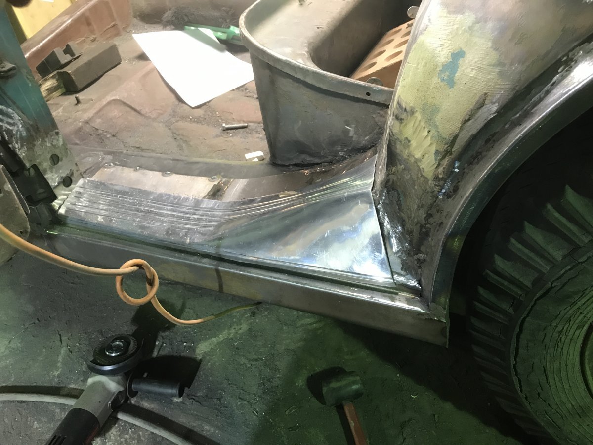

Сегодня сделал очень сложную для меня деталь: ЗАКАТ К ПОРОГУ!!
Сколько металла перепортил промолчу, так как его нужно согнуть в 3D или даже в 4D!!
Через четыре часа проб и ошибок... разозлился и выкинул все детали в мульду с металлоломом... переоделся и собрался домой.
Походил по гаражу, посидел на стульчике.
Снова переоделся в робу и "меня поперло" :) , руки сами делали. Еле успевал за ними...прошло 1,5 часа: в итоге - сделал красиво и мой глаз радует!!
Выкладываю на суд общественности:

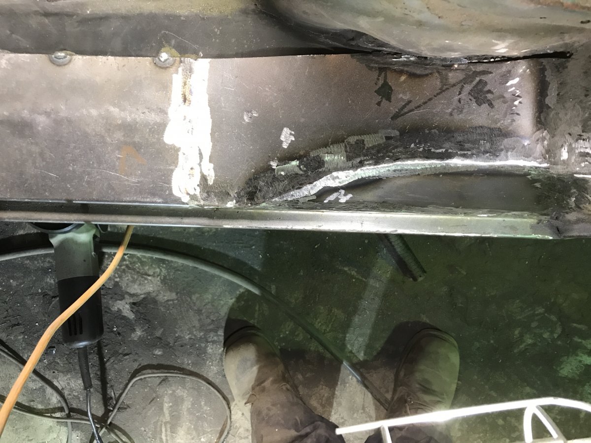

Кстати, на фотографии видно, как я восстановил снизу облицовку средней стойки. Она сгнила и пострадала при демонтаже старого короба и порога:

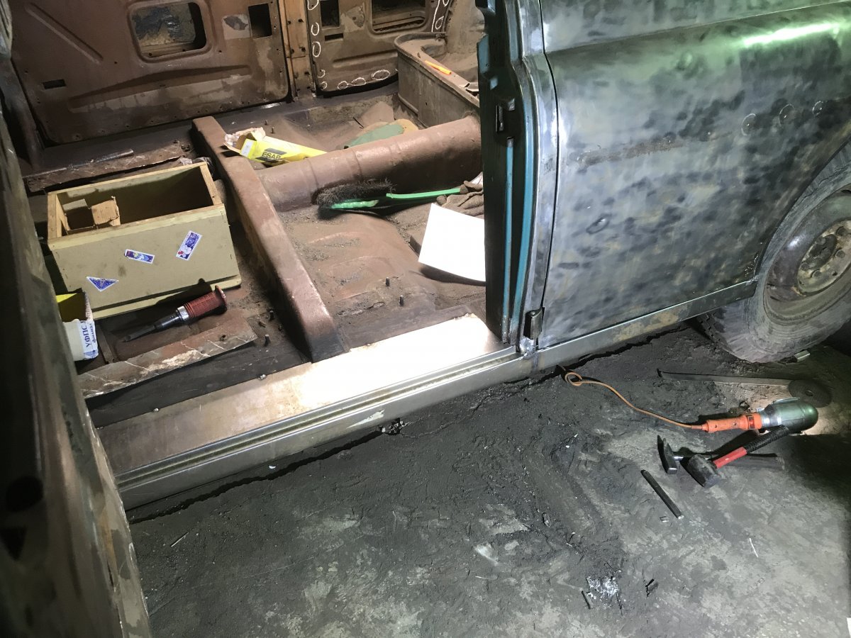

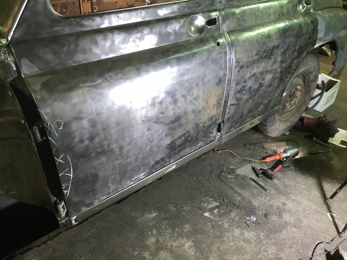

А вот так будет выглядеть порог и закат с установленной алюминиевой накладкой порога, она служила шаблоном для изготовления.
Вид из салона:
Вид в приоткрытую дверь:
Вид в анфас:
4 773
2 183
31
Красиво. Немного не оригинально смотриться конец порога, переходящий в отбортовку заката, но как его сделать нормально в кустарных условиях я не знаю.
Реакции: БЕГИмот
3 649
6 025
Интересно..... у меня было сделано до демонтажа гнили также как я сделал.
И главная сложность была в том, чтобы аллюминиевая накладка легла плотно .
Но, понимаю мои руки на большее пока не готовы. Нужен большой опыт. Для меня это было сделать - высший пилотаж.
